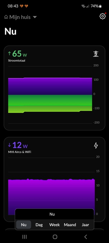

Het display geeft soms vreemde waarden. Als ik up- en download van elektriciteit optel komt ik op 11.3 - 2.3 = 9 uit. Echter rechts bovenin is 8.0 te lezen. Soms zit er een afrondingsverschil van 0.1 in, maar dit is geen afrondingsverschil meer.
Ik heb dit al eerder gezien (en in oktober 2023 hiervan al melding gemaakt op dit forum), en het deed zich voor als de decimale waarde 0 was. Is dit een bug, of interpreteer ik de waarden onjuist?
Afbeeldingslocatie: https://tweakers.net/i/tUXBi9hQiJ33ll2T020h4KmYLmU=/800x/filters:strip_icc():strip_exif()/f/image/E9qd1MCPzCdkcsfMW0VemMfH.jpg?f=fotoalbum_large
[ Voor 3% gewijzigd door Amersfoort op 15-05-2024 08:26 ]

Vergeet je niet je eigen directe verbruik mee te tellen? Ik weet niet wat die meter rechts bovenin eigenlijk zegt?
  • Amersfoort
  • Laatst online: 21:12
De meter rechts bovenin heeft als omschrijving "Stroomtotaal; toont het totaal van vandaag".
Direct eigen verbruik gaat niet via de elektriciteitsmeter, en kan denk ik daardoor ook niet op het display worden weergegeven.

Nee, dat weet ik - maar de app kan wel op basis van eventueel gekoppelde kWh-meters van omvormers (of via de softwarekoppeling) daar een berekening van maken. Heb je wel een beeld van je directe zonneverbruik?
  • Amersfoort
Ik heb alleen een P1- (en dus ook gas) en een water meter, dus geen koppeling met andere meters of omvormers (ook niet softwarematig).
Hierdoor ga ik ervan uit dat alle elektriciteitsstromen worden geteld door de P1 meter, tenzij direct de opwek wordt verbruikt.

@Amersfoort Je hebt best kans dat het totaal wat achterloopt. Op de Webportal zie ik ook dergelijke verschillen bij stroom totaal gedurende de dag.
Amsterdam | 10,12 kWp | 22 x 460Wp JA Solar | ONNO (20°) | Enzavu (hotjet mini) Nav5Ai + Smart Hydromodule (gasloos)

Amersfoort schreef op woensdag 15 mei 2024 @ 08:08:
Die waarde rechtsboven heb je geconfigureerd als 'p1 meter' en dan 'vandaag' (dagtotaal) neem ik aan?
zo ja dan klopt die waarde idd niet en had 9.0 moeten zijn, maar zal na een korte periode wel weer kloppen neem ik aan?
Op het moment dat hij niet klopt wat zegt deze 'gesaldeerde' waarde dan in de app zelf?
Ik zie af en toe ook wel eens een waarde op het display die tijdelijk achterloopt en dan dus niet klopt. Zou je een bug kunnen noemen.
[ Voor 5% gewijzigd door HE1 op 15-05-2024 13:00 ]
Gemeld bij Homewizard. Is als bug erkend en doorgegeven aan development team.

Vraagje, ik heb de laatste weken met enige regelmaat dat in de Nu weergave de Totaal stroom intermittent wordt refreshed ipv continu. Normaal gesproken zie je het verbruik elke seconde 1 a 2 maal verversen, maar nu ververst ie per 30 seconden oid. Bij de aparte kWh meter die ik heb aangesloten zie ik wel nog continu het verbruik verversen. We hebben zonnepanelen, ik kijk regelmatig naar de actuele opbrengst/verbruik. Enig idee wat dit gedrag veroorzaakt? Het speelt voor zover ik heb gezien alleen overdag als de zonnepanelen opwekken, maar zoals gezegd op sommige momenten werkt het prima, maar op sommige dagen langdurig intermittent

Vraagje, ik heb de laatste weken met enige regelmaat dat in de Nu weergave de Totaal stroom intermittent wordt refreshed ipv continu. Normaal gesproken zie je het verbruik elke seconde 1 a 2 maal verversen, maar nu ververst ie per 30 seconden oid. Bij de aparte kWh meter die ik heb aangesloten zie ik wel nog continu het verbruik verversen. We hebben zonnepanelen, ik kijk regelmatig naar de actuele opbrengst/verbruik. Enig idee wat dit gedrag veroorzaakt? Het speelt voor zover ik heb gezien alleen overdag als de zonnepanelen opwekken, maar zoals gezegd op sommige momenten werkt het prima, maar op sommige dagen langdurig intermittent Afbeeldingslocatie: https://tweakers.net/i/MwI5kZhzgY06OuVz5k4D3WgHMMo=/x800/filters:strip_icc():strip_exif()/f/image/9wjiJW2jk02gcNMF124ZVDnH.jpg?f=fotoalbum_large
