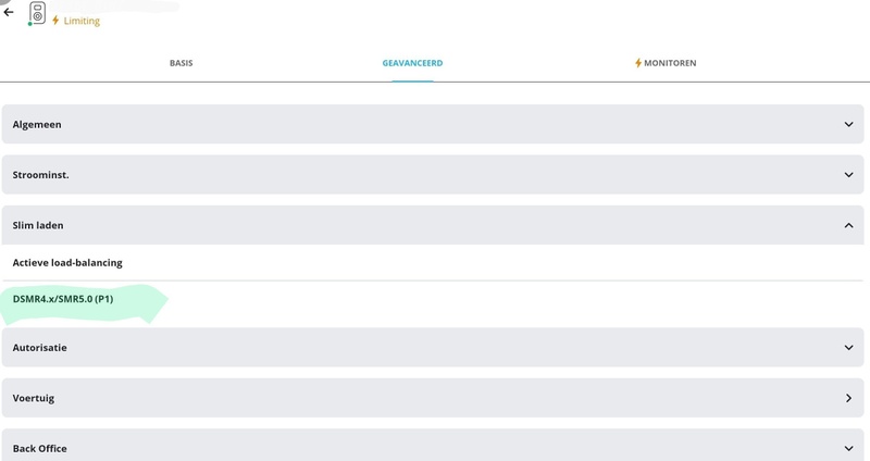

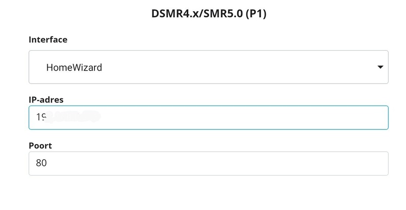

Als het goed begrijp kan je de Alfen laadpaal koppelen aan de P1 Meter. Die regelt dan het balanceren?
Of moet de paal nogsteeds via een P1 kabel gekoppeld worden aan de slimme meter?
Komende vrijdag wordt de Alfen laadpaal geïnstalleerd bij ons.
Live from Denmark
  • IvoB2
  • Registratie: April 2019
Ja dat kan.
De laadpaal leest de meter dan uit via de HW wifi module.
Neen de paal moet dan niet meer via een UTP en RJ11 gekoppeld worden aan de P1 poort.
De paal moet dan wel nog in je wifi netwerk opgenomen zijn (via de RJ45 poort). Maar dat is sowieso al aangeraden om de paal draadloos te besturen via de Alfen MyEve en/of Alfen Connect app.
Je gaat in de My Eve app dan naar de tab "Geavanceerd" / "Slim laden" /"Actieve-loadbalancing" en activeer daar DSMR4.X/SMR5.0(P1). Vervolgens klik je op dat laatste en kies je als interface "Homewizard", voeg je het IP adres toe van je HW P1 meter en kies je poort "80".
Afbeeldingslocatie: https://tweakers.net/i/jtKsB7lU4ay7EU6uZ_WcDt2oGkw=/800x/filters:strip_icc():strip_exif()/f/image/69GYvwBaDG9AtwhH8w9apqH2.jpg?f=fotoalbum_large
Afbeeldingslocatie: https://tweakers.net/i/UtyRZEl3q19BECZg26C4Zqt22o4=/800x/filters:strip_icc():strip_exif()/f/image/tQBYeFxHsNJ5gLtgitI9nud6.jpg?f=fotoalbum_large

IvoB2 schreef op vrijdag 24 mei 2024 @ 14:53:
Ja dat kan.
Mooi man...net een HW Splitter gekocht zodat ze daar het kabeltje van de laadpaal in kunnen prikken 😉🤣
Nouja, doen wel bekabeld...vast een stuk stabieler enzo.

hansie_k schreef op vrijdag 24 mei 2024 @ 15:33:
Ik heb zowel (uiteraard niet gelijktijdig) een RJ11 verbinding tussen de P1 poort en de Alfen RJ11 als een verbinding tussen de Alfen RJ45 poort, de ethernetpoort van de router/modem en de HW wifi module in de P1 poort.
Ik ervaar geen verschil in stabiliteit.
(Een splitter heb ik niet.)

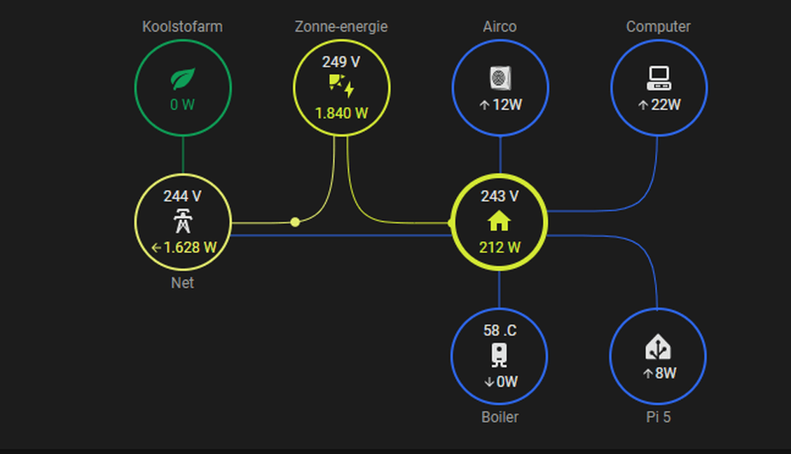

Afbeeldingslocatie: https://tweakers.net/i/v7jmitn6fFICtXw7cykX6xd1bPE=/800x/filters:strip_exif()/f/image/0TndanwuyZ1dzyrGYuqi27GF.png?f=fotoalbum_large
Snap er zelf ook niets van. Ik ging kijken na het lezen van dat bericht omdat net voltage heel stabiel laag is (schommeling tussen 227 en 237v en was benieuwd naar de voltages in de omvormer. Dus of de sensor is incorrect (of doe in de slimme meter) of ze sjoemelen met de data om zo later uit te gaan als de rest.

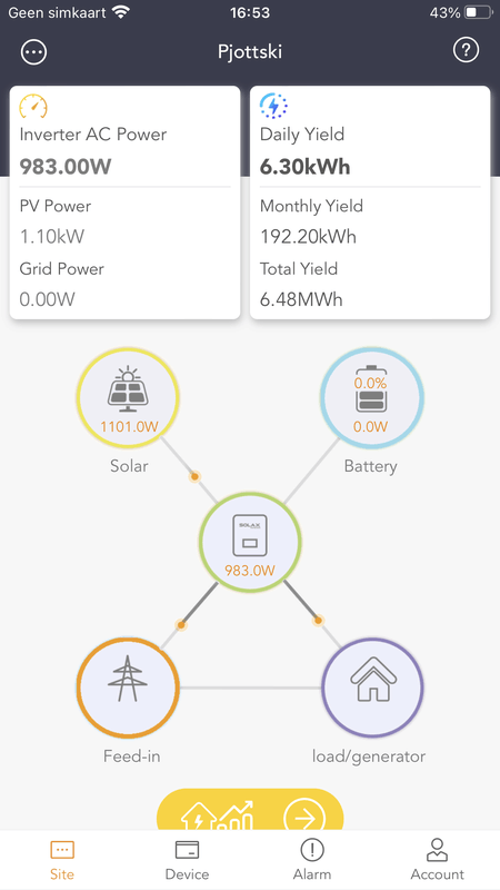

buddow schreef op dinsdag 28 mei 2024 @ 08:43:
Wie heeft er verder ervaring met de directe koppeling van een Solax omvormer (dus via de app/software)?
Bij mij leek het goed te werken, totdat ik beter ben gaan kijken. Het komt soms (gemiddeld 1 a 2 dagen per week) voor dat de grafiek wel juist wordt weergeven maar de totale opbrengst niet. Soms veel te hoog, soms veel te laag. Vervolgens is de grafiek met zonverbruik ook niet juist, want die gebruikt natuurlijk de opbrengst als variabel. Het probleem schijnt bekend te zijn bij Homewizard, maar ik wacht al 2 maanden op een oplossing en het is me ook niet duidelijk geworden of ze nog een oplossing verwachten. Tegelijkertijd staat er nog steeds op de site dat het kan, dus zou ik verwachten dat het goed komt. Heb trouwens al een aantal keer de Solax als meter verwijderd en opnieuw toegevoegd. Een kwh meter als alternatief is vrij kostbaar, het is een 3 fase omvormer.
Ik heb namelijk nu 2 kwh meters en een p1 meter aangeschaft en wil nog verder uitbreiden, maar dan moet dit wel eerst naar behoren werken.
Hier HomeWizard ook gekoppeld met solax. Voor de rest weinig ervaring mee. Het kleine verschil van 0.1 is door de tijd.
Afbeeldingslocatie: https://tweakers.net/i/BddQKfgQmiFltQDYwNRK0r5mFHw=/x800/filters:strip_exif()/f/image/OnRX4DCHUM33ekGe5unrT3nI.png?f=fotoalbum_large
