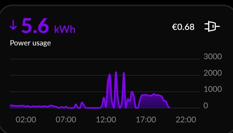

Gekkigheidje met een net nieuwe energy socket vandaag. Sinds gisteravond zat 'ie in het stopcontact en er zat een batterijlader op aangesloten. De socket stond sinds 22:30 uur uit middels de drukknop (ik laat apparaten/batterijen 's nachts niet opladen). In de app echter zie ik vandaag echter een vreemd patroon; sinds het uitschakelen van de energy socket was het verbruik 1W (hoezo 'uit'?), en dat kroop langzaam en geleidelijk op tot 64W om 10:00 uur vanochtend, zie linksonderin de screenshot. Rond het middaguur heb ik 'm uit het stopcontact gehaald en heb 'm voor wat andere zaken gebruikt.
Dit verbruik in de ochtend lijkt me uiteraard onmogelijk. Wat is hier een mogelijke verklaring voor?

iAdema schreef op zondag 2 juni 2024 @ 21:31:
Hebben meer mensen problemen met de nieuwe sockets icm wasmachine en droger? Ik heb er hier nu 4, waarbij er maar een niet de overbelasting in klapt bij hogere vermogens. (Wasmachine 5min 2200 watt, droger 1 minuut 2900 watt).
Zie m'n screenshot, in de middag zie je resp. een wasbeurt en een droogbeurt om 13:30 en 16:00 uur (max. 2.177W). Geen problemen dus.

Tikje schreef op zondag 2 juni 2024 @ 21:39:
[Edit:]
Lijkt alsof de wifi verbinding is weg geweest. Dan verbindt HW de twee laatst bekende punten met een rechte lijn.

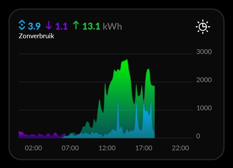

Sinds enkele dagen twee schermen in gebruik genomen.
Begrijp dat de sensors niet geijkt zijn.
Maar ongeveer 20% verschil luchtvochtigheid als ik ze in de zelfde ruimte naast elkaar heb staan is best veel.
Verder mis ik de optie om bepaalde meters niet mee te laten doen met bepaalde statistieken.
Als voorbeeld:
Ik heb mijn Enphase gekoppeld alsmede mijn kwh meter en P1.
In het tabel "stroomverbruik" telt hij alles bij elkaar op en komt mijn daadwerkelijle verbruik vele malen hoger uit dan wat het eigenlijk zou moeten zijn.
Heb mijn Enphase koppeling verwijderd en kloppen de cijfers wel.

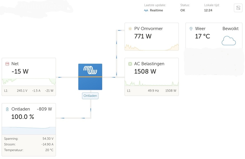

Mijn PV omvormer is niet gekoppeld aan HW (want die ondersteunt mijn SMA omvormer niet).
Ik heb wel een geijkte kWh meter voor de PV installatie (ivm uitbetaling GSC rechten) maar die is niet gekoppeld aan de HW app (geen kWh meter van HW).
Ik heb ook nog een CG ET112 meter in de automatenkast die de metingen doet van productie PV, injectie PV, afname en teruglevering net. Maar deze werkt correct (zie voorgaande screenshots) en heeft niets te maken met HW.
Van HW heb ik de P1 wifi module (waarmee ik de loadbalancing en de solarcharging van de laadpaal van de EV kan aansturen en verschillende energiesockets voor meting verbruik individuele toestellen die ik dan verwerk in een eigen excelbestand.
De app van HW toont bij mij dus alleen netafname en netinjectie (en uiteraard het verbruik van de gekoppelde sockets) en daar is, volgens mij, ook niets mis mee.
Afbeeldingslocatie: https://tweakers.net/i/GX02VhcuLEYDwDxS6wL5b34_HNQ=/800x/filters:strip_icc():strip_exif()/f/image/rWWEesmbbkTIzkf4hf5M22El.jpg?f=fotoalbum_large

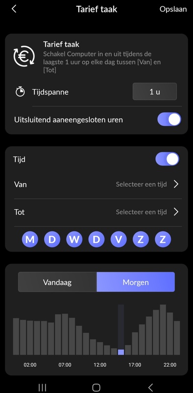

Kan ik de HomeWizard kwh meter ook op afstand "uitschakelen" bij negatieve stroomprijzen?
  • Andrehj
erikhui schreef op donderdag 6 juni 2024 @ 16:02:
Waarom zou je de meter uit willen zetten? Je wilt toch zoveel mogelijk stroom verbruiken? Bovendien verbruikt zo'n meter hooguit 1 W, dat gaat niet helpen. Je kunt beter de waterkoker aan zetten.
  • DCSBL
  • Registratie: November 2019
  • Laatst online: 19-10 10:32
Andrehj schreef op donderdag 6 juni 2024 @ 17:47:
Ik heb zo’n vermoeden dat hij wilt uitschakelen wat er aan de kWh Meter hangt…
Maar als dat zo is: nee, dat kan niet 😉

Afbeeldingslocatie: https://tweakers.net/i/GukrrsuE8eHY_gEH4bv6Gl8mjIo=/x800/filters:strip_icc():strip_exif()/f/image/MvxUX5z88BbAB1gexWhqc5GA.jpg?f=fotoalbum_large
Kan wel deels. Energy+ nodig. Je kan schakelen op tarieven. Je zal dan wel zelf moeten kijken welk uur of uren negatief is/zijn. Dan daarop instellen. Niet de mooiste manier maar wellicht wel een goed idee voor @HomeWizard_NL om het te implementeren.

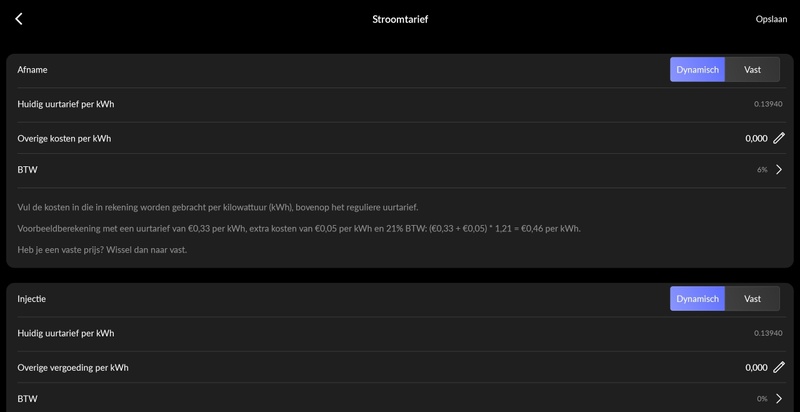

(dat laatste kan ik niet controleren want geen +abo wegens overbodig, de software van mijn thuisaccu doet dat nl. ook en zonder betalend abo).
Afbeeldingslocatie: https://tweakers.net/i/KYtxBwuhK3ARDILI5FtVYHGHe7E=/800x/filters:strip_icc():strip_exif()/f/image/8hM64qGcPZ9OLF65VPZlovtP.jpg?f=fotoalbum_large
[ Voor 20% gewijzigd door IvoB2 op 06-06-2024 21:25 ]

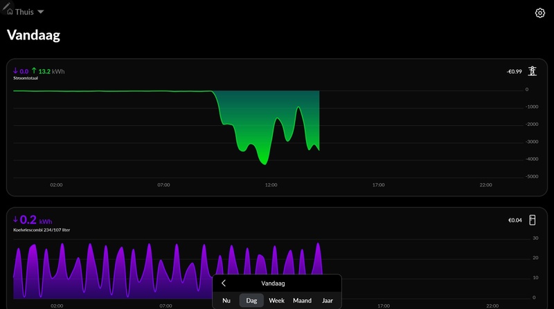

De standaard grafiek 'stroomverbruik' laat niet in tekst zien hoeveel kWh er van het net onttrokken is, terwijl dit wel visueel wordt gemaakt. Bij de grafiek 'stroomtotaal' kan je kiezen of je het saldo wil zien (import en export bij elkaar opgeteld) of niet. Is dat een fout of snap ik de grafiek 'stroomverbruik' niet?
Afbeeldingslocatie: https://tweakers.net/i/rnU0cJD4IUA_gzlsP_YSqBgtXyI=/x800/filters:strip_exif()/f/image/h52NDUyKm5CwYCLECwc2eEFI.png?f=fotoalbum_large
  • henkzelf
  • Laatst online: 02-10 20:20
Tehh schreef op vrijdag 7 juni 2024 @ 19:37:
Daar hoort een getal te staan. Wordt bij mij berekend uit de P1 en mijn kWh meter voor de panelen. De bronnen zie je als je op het stekkersymbooltje klikt in de app.

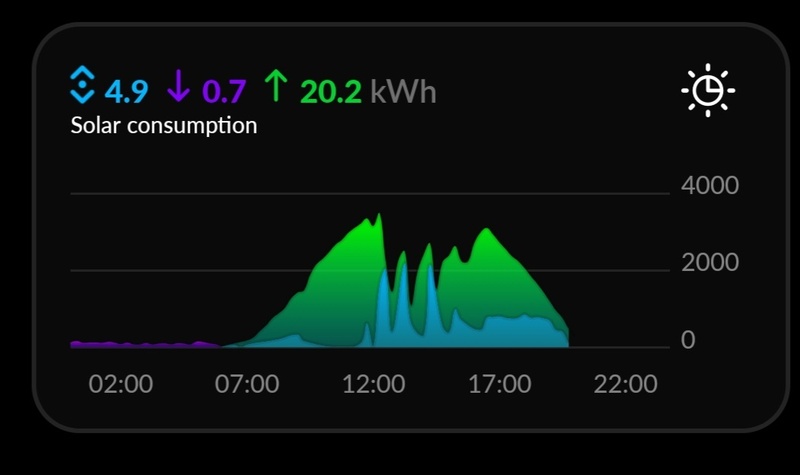

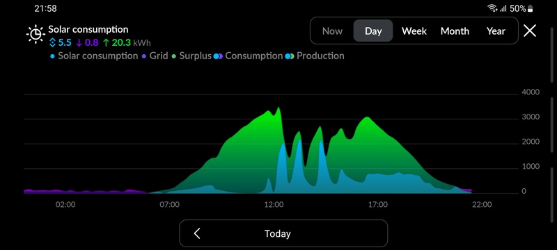

Misschien heb je hier iets aan? Hier kan je denk ik zien wat er gebeurt.
Afbeeldingslocatie: https://tweakers.net/i/8jgGvEJkOV8PAhqLidYpu7JtFq8=/800x/filters:strip_icc():strip_exif()/f/image/0TJGWJpYG0BVqqSmyvyDbtEq.jpg?f=fotoalbum_large
Afbeeldingslocatie: https://tweakers.net/i/jC-ikEGm-krHAB_Oom2iuhqzxXE=/800x/filters:strip_icc():strip_exif()/f/image/jsCMr0lJILSN9ZXQMj5WTBLp.jpg?f=fotoalbum_large
Afbeeldingslocatie: https://tweakers.net/i/7KE4MDlpUdNDc7KZUKbZeh4L1q0=/800x/filters:strip_icc():strip_exif()/f/image/baXM5R1S67pQ2CBoxINMNkg7.jpg?f=fotoalbum_large
Ons totale verbruik volgens deze grafiek is 5,6kWh, te zien in Power usage. Afgenomen van het net 0,7kWh te zien Total power.
In de grafiek Solar consumption kan je dan zien waar de 5,6kWh uit is opgebouwd, de 0,7kWh (paars) afname net en 4,9kWh solar consumption (blauw).
De eerste dag dat ik de zonnepanelen toevoegde bleef power consumption op 0 staan.

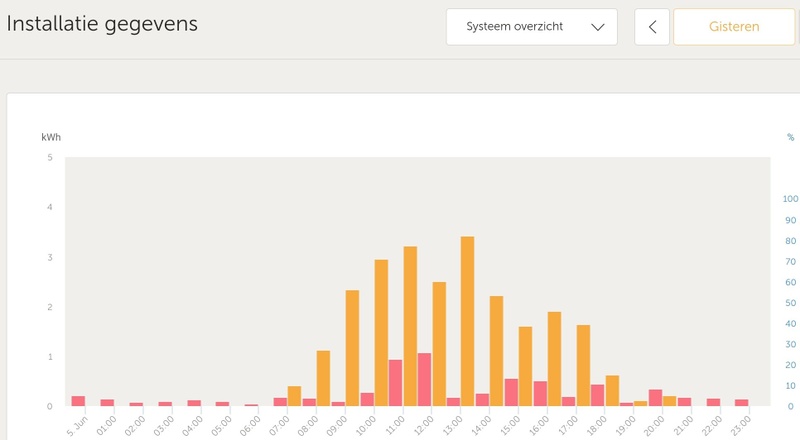

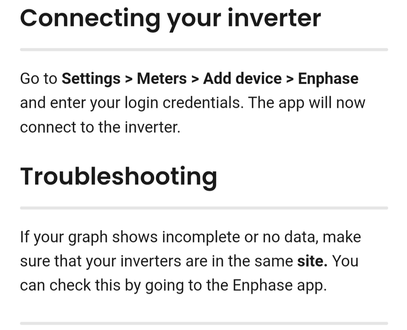

Sjamo schreef op donderdag 6 juni 2024 @ 14:23:
Toen Homewizard net begon met het koppelen van omvormers aan hun Energy app, heb ik ons pv-systeem eens toegevoegd. En weer verwijderd na een uitbreiding op onze panelen omdat de uitbreiding op een eigen api stond en ik dus alleen de info zag van 1e groep panelen.
Nu beter in de materie gedoken, en gezien dat je meerdere systemen kan aansluiten. Wij gebruiken voor beide systemen Enphase. De eerste groep is geïnstalleerd door een bedrijf, de 2e groep hebben we zelf gedaan. En staat daarmee natuurlijk ook op een eigen site. In hun informatie staat iets te lezen over de site (van de panelen) wat ik op 2 verschillende manieren kan opvatten.
Betekent dit dat voor een goede werking beide groepen panelen op dezelfde site moeten staan, of dat het ook goed kan gaan met 2 verschillende sites, maar dat het bij sommige mensen problemen geeft?
Ik heb inmiddels data op grafieken van beide meters, en bij de meter geeft de informatie aan dat de verbinding goed is, en beide meters geven de correcte lifetime-opwek aan.
Zijn er hier mensen die ervaring hebben met het gebruiken van 2 verschillende sites voor pv
met systeem Enphase?
Voor wat het waard is. Onze 2 pv-installaties zijn dus apart toegevoegd en dat lijkt goed te werken via Homewizard. Bijzonder traag maar dat wist ik vooruit, maar het werkt en de getallen lijken vooralsnog te kloppen met de handmatige berekening die ik anders doe.
