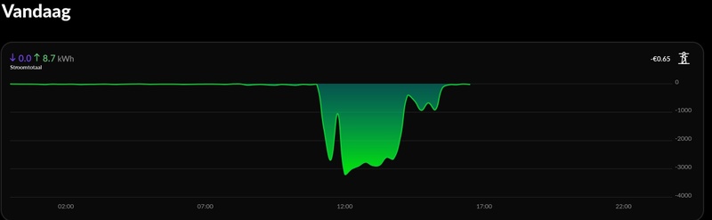

  • waits
  • Laatst online: 23-09 10:23
chimera2 schreef op maandag 4 maart 2024 @ 16:23:
#misschiendommevraag
Kan je ook zien wat je terug levert als je niet je zonnepanelenmeter toevoegt?
Ja. Maar het ziet niet wat je van de opbrengst van je zonnepanelen direct verbruikt, want daar weet je slimme meter niks van.
Afbeeldingslocatie: https://tweakers.net/i/duIAV81e1hHFxjErZwGuCqsgudk=/800x/filters:strip_icc():strip_exif()/f/image/mhzMHudNRrhuP12wI6qAQ503.jpg?f=fotoalbum_large
Plaatje mét gekoppelde panelen : 7,7 afgenomen, 5,4 direct verbruikt, en 5,2 teruggeleverd. In totaal heb ik dus 7,7 + 5,4 = 13,1 kWh verstookt
[ Voor 28% gewijzigd door waits op 04-03-2024 19:28 ]

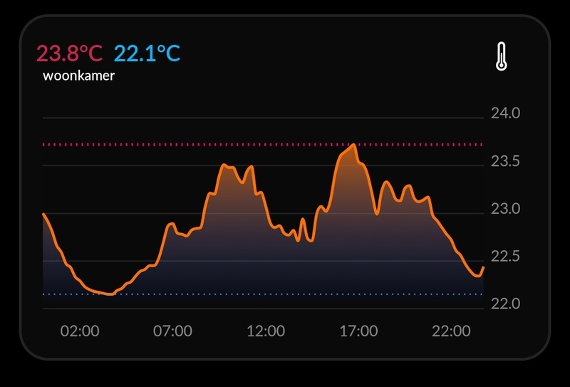

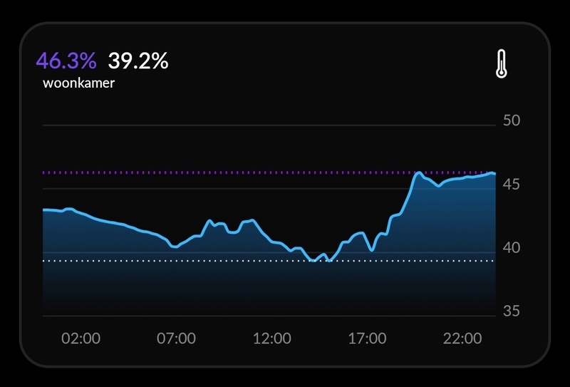

  • dinandus
  • Registratie: Maart 2014
  • Laatst online: 09:03
leuke uitbreiding, alleen jammer dat we of de temperatuur of de lucht vochtigheid moeten kiezen?
Hopenlijk later nog een uitbreiding dat we beide tegelijkertijd mogen aflezen?
Verder is het leuke verdere uitbouw van de mogelijk heden.

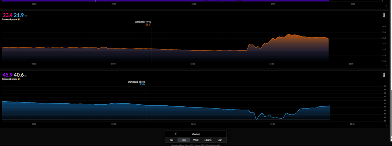

Ik zit net op mn laptop en zie daar beide grafieken uit het display tegelijk weergegeven. Dus het is niet onmogelijk schijnt.. wellicht volgende update van HWE🤞

  • jurgen purgen
  • Registratie: Maart 2022
Afbeeldingslocatie: https://tweakers.net/i/l10w_wsUmm-_MbrUHR-7tLmpB6s=/800x/filters:strip_exif()/f/image/b5G2pj5IUcu37sugg2Zxbq3F.png?f=fotoalbum_large
registreert al vanaf 18 feb de luchtvochtigheid.. mooie weekgrafiek-weergave

dinandus schreef op maandag 18 maart 2024 @ 16:47:
Ik kijk er al een tijdje naar uit, erg teleurstellend dat je moet kiezen tussen een temp en RV grafiek terwijl je gewoon beide kunt laten zien, want de data is er.
Hele vreemde ontwerp beslissing, waarom waarom , het had zo mooi kunnen zijn, onbegrijpelijk.
Als je beide grafieken onder elkaar hebt zie je perfect de correlatie tussen temp en RV, die mis je dus nu compleet.
