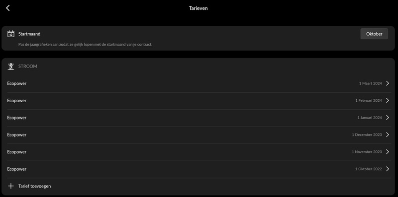

  • IvoB2
  • Registratie: April 2019
bartmaniac schreef op dinsdag 13 februari 2024 @ 11:10:
Dus in de app aanduiden dat ik een vast contract heb en manueel de tarieven regelmatig wijzigen?
1. Je stelt de maand in waarop je jaarlijkse afrekening begint (in het tabblad "Tarieven").
2. Je voegt hier telkens een niet tarief in (zie 3.)
3. Je stelt iedere periode in (bv. de 1ste van de maand) dat de nieuwe tarieven gelden en vult daar de tarieven in (in het tabblad "Stroomtarief").
4. Je doet dat telkens opnieuw voor iedere periode.
Je neemt uiteraard de all in tarieven per kWh.
Vaste kosten kan je niet invullen.
Dynamisch volgt HW de naakte stroomprijs van de Belpex (voor België).
Vraagt je dyna leverancier daar bovenop een vaste fee (+ heffingen en BTW) kan je die ook toevoegen en wordt de prijs iedere uur aangepast volgens de Belpex.
Wanneer je leverancier echter (wat nogal eens het geval is in België) een % toeslag rekent op de Belpex uurprijs kan je deze voor België niet gebruiken.
Afbeeldingslocatie: https://tweakers.net/i/CTsRr6gYQgK-EJCsDvgmxL2IFdM=/800x/filters:strip_icc():strip_exif()/f/image/AXAJD1meJZnBQiFcPdFvklVU.jpg?f=fotoalbum_large
Afbeeldingslocatie: https://tweakers.net/i/DzXksaTtcA7XBM2PYqnMNX1i9TU=/800x/filters:strip_icc():strip_exif()/f/image/dHT32LCfxt7Bft43LzxrLEBj.jpg?f=fotoalbum_large
Wonend in Vlaanderen (BE)

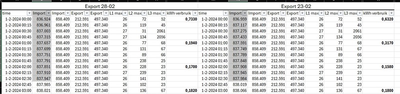

  • robkrekel
  • Laatst online: 07:54
henkzelf schreef op woensdag 28 februari 2024 @ 10:12:
Ok, maar dan heb ik nog iets raars in de laatste twee dagen. Even induiken straks. Wordt even wennen dan om het verbruik van gisteren te importeren op datum vandaag. "Elke verandering is nog geen verbetering". Ja ik weet dat er hier ergens discussie was over 23:59 of 00:01 als ophaal tijdstip.
Ik zit nu ook eens te kijken naar mijn export. Als er ergens geschoven is met tijdstippen, waarom zie ik dan nergens dezelfde meterstanden in 2 exports van 23-02 en 28-02? De export van 28-02 is om 01:30 837.751. Die van 23-02 geeft een kwartier eerder, 837.749. 0.002 verschil, en dat lijkt zo door te lopen.
Vind dit niet fijn, kan ik alles weer gaan zitten omrekenen en mijn excel ombouwen. Het kWh verbruik is in mijn excel het verschil tussen de hele uren, maar dat verschuift nu nogal, en ook het dagverbruik komt niet meer overeen.
23-02 export geeft 9.6450 kWh voor 01-02
28-02 export geeft 9.6750 kWh voor 01-02
Het totaalverbruik van 01-02 tot 23-02 geeft ook een klein verschil, zo'n 0.012 kWh. Best overkomelijk allemaal, maar wtf. Hier kan ik slecht tegen 8)7
Afbeeldingslocatie: https://tweakers.net/i/Gh1EoTZKP-s_cmQgZhT-QEN_1so=/800x/filters:strip_icc():strip_exif()/f/image/9f14522YOP563mptlBA9EXdL.jpg?f=fotoalbum_large
7x 410 pw 15° op zuid met enphase IQ8M -- Marstek E V3 5.2 kWh -- Marstek A 4.2 kWh wellicht pv er aan op O en W -- 2x MHI SRK20ZS-WF -- Zonneplan -- Homey -- Houtkachel tbv hoofdverwarming
  • Propheticus
  • Laatst online: 17-10 18:21
Observatie: in de 'dag' grafiek toont een datapunt op 2:00 het verbruik in de 5 minuten t/m 2:05. Raar maar waar. Ik zou verwachten dat het datapunt op 2:00 het verbruik over de 5 minuten vanaf 01:55 zou weergeven.
(dit geldt trouwens alleen voor elektra en water, gas is wel zoals ik verwacht)
Speculerend: misschien toonde de export voorheen op 2:00 de meterstand van 2:05. In de screenshot hierboven zou dat kunnen kloppen, de standen zijn rechts nét iets hoger dan links.
[ Voor 10% gewijzigd door Propheticus op 28-02-2024 12:10 ]

  • robkrekel
Propheticus schreef op woensdag 28 februari 2024 @ 12:04:
Dat zag ik ook ja. Maar ik denk dat ik de snelle oplossing al heb, ik maak een export vanaf het begin van mijn bestand, dan klopt dit energiejaar (bij mij vanaf 12-08) iig :)
  • henkzelf
  • Laatst online: 02-10 20:20
robkrekel schreef op woensdag 28 februari 2024 @ 11:48:
Kort en niet goed. Ik ben gewend regelmatig de dagstanden te importeren. Vanaf nu moet ik de dagstand van vandaag meenemen want dat is de eindstand van gisteren. HALLO. Meterstanden zijn per definitie eindtstanden van het importeermoment zodat je het verbruik kan berekenen ten opzichte van de vorige eindstand door ze van elkaar af te trekken. Ik wen er wel aan maar het is volstrekt onlogisch.
Waarschijnlijk een correctie vanwege een discussie die hier langer geleden liep over het missen van de laatste 5 minuten bij mensen die zeer gedetailleerd importeren. Slechte keuze. :(
PVoutput / PVoutput-live 1830 Wp op zuidoost 135º en 22º dakhelling in Z.O.-Brabant / 1 x Homewizard PiB

  • Propheticus
@henkzelf
Ik snap denk ik het probleem niet helemaal. Als je een complete dag wilt weten, dus ook de laatste minuut (en al hun secondes) die begint op 23:59:00. Dan wil je dus de meterstand op 0:00 hebben. De datumgrens ligt na 23:59:59* en 0:00:00 is het begin van de volgende dag.
De rekensom is simpel, verbruik op dag D = stand op D+1@0:00 - stand op D@0:00
Dit is het meest zuiver en heeft de beste kans overeen te komen met het verbruik dat je ziet op de afrekening/website van je energiemaatschappij.
*: of na 23:59:60 bij een schrikkelseconde.

Propheticus schreef op donderdag 29 februari 2024 @ 11:47:
@henkzelf
Ik red me er wel mee maar het zier er krom uit:
Afbeeldingslocatie: https://tweakers.net/i/xgu_PRhE4CcJy99tkN5yCza6hZQ=/full-fit-in/4920x3264/filters:max_bytes(3145728):no_upscale():strip_icc():fill(white):strip_exif()/f/image/u9yoJCHSmVTPHcYMTFdEPtmz.jpg?f=user_large
Afbeeldingslocatie: https://tweakers.net/i/UNa_p8AzaT4CkttKgx-jwnt57Cg=/full-fit-in/4920x3264/filters:max_bytes(3145728):no_upscale():strip_icc():fill(white):strip_exif()/f/image/POGIMoIlyDv9wOsTt3nK5iJ3.jpg?f=user_large

mathijshooi schreef op vrijdag 27 oktober 2023 @ 11:19:
Deels met comments eens. Geeft voor veel mensen wel inzicht wat de kosten zijn, echter is het vandaag de dag schier onmogelijk omdat de tarieven zo vaak veranderen en daarmee de complexiteit van het salderen.
@HomeWizard_NL ik zou wel minimaal een functie inbouwen dat wanneer een gebruiker op jaarbasis meer opwekt dan verbruikt dat dan de kWh tot aan de saldeergrend netto 0 euro kosten en je daar boven de terugleververgoeding krijgt. Want nu vul ik de terugleververgoeding in van 7ct en inkoop van 39ct en laten de grafieken zien dat ik veel kosten maak. Dit klopt niet want ben netto producent. Zou dit asap aanpassen!
Dit is nog steeds niet aangepast is het wel?
Hier hetzelfde. 5000 gebruik. 6000 terug.
Uiteraard salderen op jaarbasis. En daarnaast 11.5 cent terugleververgoeding.
Moet ik nou mijn enkel tarief wat ik betaal invoeren. Of die 11.5 cent.
