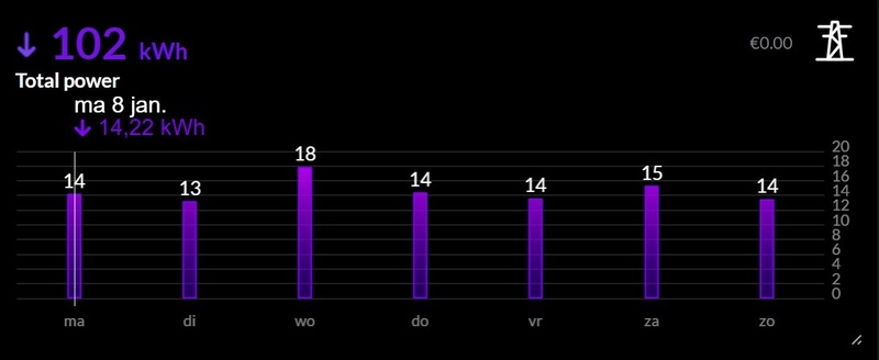

Iemand al geprobeerd de puls instellingen aan te passen van de kWh meters?
-Van de 3 fase meter is dat wel te doen, ik zie hierbij wel een grafische fout in de app als ik mijn telefoon horizontaal houd. (De puls instellingen zijn hierbij 2x zichtbaar, en ik mis bijv. 2000 pulsen).
-Van de 1 fase meter kan ik de puls aantallen wel kiezen, maar hij neemt deze niet over en gaat terug naar de vorige versie.
Als ik hierbij ook een uitgangstype kies (import/export e.d.) dan neemt hij ook deze niet over als ik dit tegelijk aanpas met het aantal pulsen. Pas ik dat apart aan, zonder het aantal pulsen te wijzigen, dan werkt het wel.
1 fase meter hier en de ios app. Hij stond op 100p/kwh en deze heb ik gezet op 1000p/kwh om zo wat nutterige data te krijgen over mijn opwek :P ging helemaal goed! ook het display aangepast zodat hij het voltage ook laat zien. nette update @HomeWizard_NL !
Hoe uit zich dat, waar zie jij die “nuttiger” data? In Home Assistent oid?

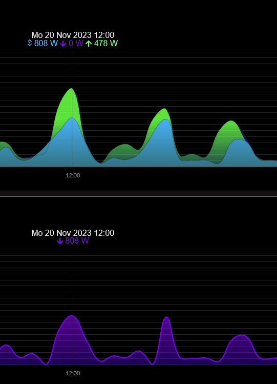

Homewizard en de integratie met zonnepanelen (Huawei), het werkt toch niet schitterend.
Ik heb een woning die leegstaat, met een constante baseload (100 procent zeker). 's Nachts gaat het goed qua visualisatie, maar overdag, wanneer de zon schijnt, maakt Homewizard er een zootje van. Het heeft waarschijnlijk iets te maken met het inlezen van Huawei per 15 min, en de P1-meter die in intervallen van 5 min werkt.
Is inderdaad meermaals ter sprake gekomen.
Op dit moment klopt er bij wisselende zonneopbrengst helemaal niks van de zonverbruik en elektriciteitsgebruik grafieken.
Deze twee hebben nu wel een resolutie van 15 minuten gekregen in lijn met de resolutie van de omvormerkoppeling, maar ik vermoed dat deze slag pas wordt gemaakt nadat de verrekening al is gedaan. Het is echter de input die je moet omzetten naar de laagste gemene deler voordat je er mee gaat rekenen.
In deze voorbeelden waren we niet thuis, base-load van zo rond de 100W:

Kan er natuurlijk ook nog mee te maken hebben hoe de waardes in de omvormer API geaggregeerd worden VS hoe HW dit doet.
Het lijkt er op dat (i.i.g. bij Growatt) in HW het datapunt van 11:30 bijvoorbeeld correspondeert met het tijdsvak 11:30-11:45* en niet 11:22:30-11:37:30 (of 11:15-11:30)
De piek in zonneopbrengst staat in HW op 11:30, maar in het Growatt dashboard 11:40:
Afbeeldingslocatie: https://tweakers.net/i/OelkutQkrsWQMM4VvmhtqM29Hbk=/full-fit-in/4000x4000/filters:no_upscale():fill(white):strip_exif()/f/image/RUwX2VPNSheXOg2DcgogpqUw.png?f=user_large
Afbeeldingslocatie: https://tweakers.net/i/YSNQDXPS19B7RHWKSz1wx61IlsY=/full-fit-in/4000x4000/filters:no_upscale():fill(white):strip_exif()/f/image/hcZwmrOWUahAc56icAA6nIZ5.png?f=user_large
Edit na check: Het datapunt van 11:30 in HW (via API) komt overeen met de Growatt punten (11:30+11:35+11:40)/3
*Edit 2: In Growatt correspondeert het datapunt 11:30 met het tijdsvak 11:27:30-11:32:30. Het datapunt op 11:30 in HW gaat dus over het tijdsvak 11:27:30-11:42:30.

Ik gebruik de kwh meter ook nog op de oude homewizard met energylink. Deze laat nu met meer pulsen een betere benadering zien van het verbruik omdat hij vaker meetpunten krijgt. De grafiek liep vroeger heel langzaam naar 0 (omdat hij op het laatst geen datapunten meer kreeg) en daalt nu sneller naar 0. Blij mee dus _/-\o_

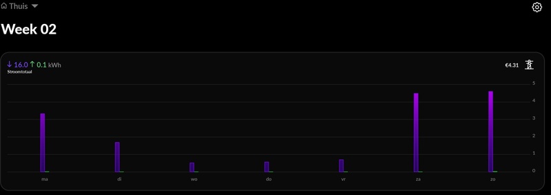

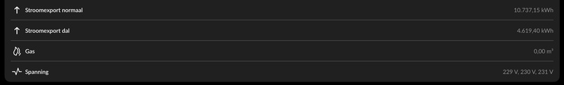

Mijn P1 meter heeft iets geks. Hij staat in de app al dagen als offline, maar verstuurd wel gewoon periodiek data. Alleen de live weergave werkt niet. In de wifi zie ik dat de meter wél gewoon connected blijft met de wifi, de ring is ook gewoon groen.
Dit geldt alleen voor de p1 meter, mijn andere kwh meters en sockets doen het wel gewoon goed.
Ik heb mn meter al een keer opnieuw opgestart, zonder succes
Iemand enig idee?

@sanzut Dat zijn dezelfde symptomen die ik met de watermeter zag toen daarvan de 5v adapter het begaf.
Gebruik je een extra 5v voeding bij de P1 sensor? Zo ja, dan zou ik even een andere USB adapter proberen. Zo nee, misschien kijken of je het stekkertje beter/verder in de P1-poort kunt duwen.

Wifi opnieuw ingesteld via de app, dat heeft het gefixt lijkt het.
Ik zie wel dat het installeren van firmware updates faken. Ik zit voor mijn P1 op 4.18. Loop ik dan ver achter, en mis ik daar wat aan?

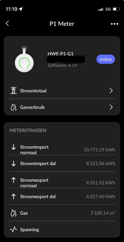

Die van mij heeft 4.19 en geeft aan dat er geen nieuwe updates zijn.

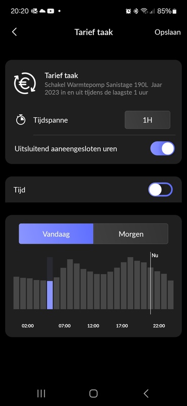

Had even een dynamisch tarieftaak (schakelmoment) gemaakt. Mooie update trouwens van @HomeWizard_NL . Maar ik zie nergens hoe ik die weer kan verwijderen. Zodat ik een ander apparaat kan aansturen.
Afbeeldingslocatie: https://tweakers.net/i/yOuyYasOJRZyvhu0PHvY22dR47M=/x800/filters:strip_icc():strip_exif()/f/image/uCWCPg9E6JOxxKOsnR6MRx5e.jpg?f=fotoalbum_large

Als ik dit bij de P1 meter wil bekijken zie ik geen waarde staan bij Spanning. Zijn er mensen waar dit wel gevuld is?
  • DCSBL
  • Registratie: November 2019
  • Laatst online: 09:32
Phoolie schreef op vrijdag 12 januari 2024 @ 09:21:
Je hebt een 5.0 meter nodig.
Ik heb 2 Homewizard kWh meters en daar zie ik de spanning wel. Bij de P1 meter zie ik het niet (heb slimme meter met dsmr 4.2.2). Blijkbaar hebben de losse meters dus meer info dan de P1 meter?
Afbeeldingslocatie: https://tweakers.net/i/ZNMjVc9F0m-oWTrf78O-SnLQIRQ=/800x/filters:strip_icc():strip_exif()/f/image/OyRBCqhWdgINieMecQH2Bju3.jpg?f=fotoalbum_large
  • BGFG
Software versie van je slimme meter. Google je slimme meter typenummer maar eens en dan kun je het vinden.
  • St00mwals
Ik zie de spanning ook niet in mijn P1-meter terug, zal dus ook wel een ‘verkeerde’ slimme meter hebben, aangezien mijn kWh-meter de spanning wel weergeeft.
Afbeeldingslocatie: https://tweakers.net/i/yZw9SSYKlEp8bQHmAq8ju21oxQ8=/x800/filters:strip_icc():strip_exif()/f/image/AuUQxrOmJKoBrasjnKkZj2Ez.jpg?f=fotoalbum_large
  • DCSBL
Sorry, dat kon wat duidelijker. Een DSMR 5.0 slimme meter, van je netbeheerder. De oudere meters (4.2 bijvoorbeeld) stuurt minder vaak en mist data zoals spanning.
Je netbeheerder vervangt je meter alleen als deze defect is, een nieuwe vragen heeft geen zin.
De geschikte P1 meter firmware is 4.00 of later, dus daar kan het niet aan liggen.

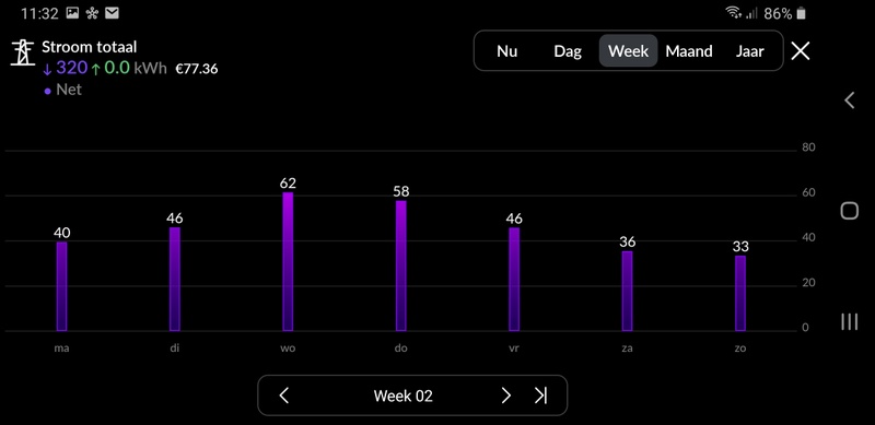

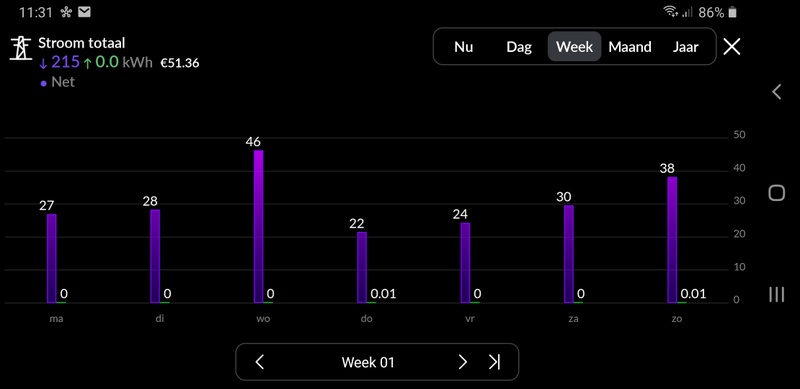

Ik heb iets wat volgens mij niet helemaal klop. Sinds een week geeft de P1 meter de teruglevering niet meer weer. Voorheen gaf hij dat met het groene balkje weer, ook 0 als door het barslechte weer niets werd opgewekt.
2 Weken terug Afbeeldingslocatie: https://tweakers.net/i/RlARU3jTr18wOjHyrtsgrbKj9mw=/800x/filters:strip_icc():strip_exif()/f/image/dhLLiHXqMokyRXrUHozH8Oml.jpg?f=fotoalbum_large
Vorige week Afbeeldingslocatie: https://tweakers.net/i/dLMZaBHn5_of6zH5cqGIX1Z0_EI=/800x/filters:strip_icc():strip_exif()/f/image/VvObmD66TycC1HvGLSrKyi3o.jpg?f=fotoalbum_large
Op de inverter zelf kan ik wel aflezen dat er wat wordt opgewekt, al is het weinig maar dat ligt meer aan het weer helaas.
Ik heb al een email naar Homewizard gestuurd maar krijg daar geen reactie op tot nu toe.
Iemand een idee waar dit aan kan liggen?
  • thijsvt
  • Laatst online: 20-08 18:26
Als je weinig opwerkt en het dus direct verbruikt lever je niet terug @rvk29

thijsvt schreef op maandag 15 januari 2024 @ 11:06:
@thijsvt Dank je, dat begrijp ik. Ik snap alleen niet dat voorheen wel de 0 waarde werd weergegeven en sinds vorige week niet meer. Misschien door een software update?
  • ArjoK
  • Laatst online: 16:17
rvk29 schreef op maandag 15 januari 2024 @ 11:04:
2 Weken terug [Afbeelding]
Vorige week [Afbeelding]
Ik zie exact hetzelfde week 1 toont nog wel de 0 teruglevering maar vanaf week 2 niet meer.
Afbeeldingslocatie: https://tweakers.net/i/W62jGZX8KpkvygxB6SgwxXcQ4jI=/800x/filters:strip_icc():strip_exif()/f/image/LMrzjm3t7atzFafdGyLX1lno.jpg?f=fotoalbum_large
Afbeeldingslocatie: https://tweakers.net/i/CkB3l9x57yAicB79INXASo_qelg=/800x/filters:strip_icc():strip_exif()/f/image/3l1Sz9O8I9QL1i3Gzu6BWGE3.jpg?f=fotoalbum_large
[ Voor 24% gewijzigd door ArjoK op 15-01-2024 11:34 ]

ArjoK schreef op maandag 15 januari 2024 @ 11:30:
Ik denk dat het komt omdat in week 2 0,000 teruglevering was en HW aan het verschil vsn standen uit P1 meter niet ksn afleiden of je zonnepanelen hebt en daanom dit ook niet in de grafiek over die periode toont. Er moet dus in een weer te geven periode ergens teruglevering zijn aan te kunnun nemen dat de andere periden er geen opwek was. Ik kan er mee leven :) .
Amsterdam | 10,12 kWp | 22 x 460Wp JA Solar | ONNO (20°) | Enzavu (hotjet mini) Nav5Ai + Smart Hydromodule (gasloos)

IvoB2 schreef op maandag 15 januari 2024 @ 12:49:
De dagen dat er hier geen teruglevering naar het net is toont de grafiek dat ook door een groene nulstreep en door bovenaan een terugleverwaarde van 0.0 kWh aan te geven.
In de weektab staat naast de dagen met nulteruglevering naast een groene flatbalk eveneens de waarde 0.
Die 0 zie je alleen als je in de rapportage periode minimaal 1 Wh hebt teruggelevert. Als ik in de huid van de softwareontwikkelaar kruip is dit een logisch uitgangspunt om niet de niet zonnepaneelbezitters onnodig te vermooien met een 0 staaf naast de verbruiksstaaf.
  • IvoB2
  • Registratie: April 2019
Dat is dan de keuze van de ontwikkelaar maar met al dan niet PV heeft het weinig te maken want daar doet de P1 niet aan mee.
Nogmaals, P1 geeft alleen aan of er vanuit de woning teruglevering/geen teruglevering was aan het net of afname/geen afname van het net. De P1 geeft de waardes van de meetwaarde van de DM weer (weliswaar op een niet zo nauwkeurige basis want blijkbaar kunnen HW klanten niet tegen teveel cijfers na de komma) en deze laatste geeft op zijn beurt alleen de ingaande en/of uitgaande energiestromen weer.
En ik heb ook dagen (bv. za 13/1 ll) waar er wel degelijk geen enkel Wh werd teruggeleverd (de DM meet nl. tot drie decimalen - dus tot op 1 Wh nauwkeurig - en waarbij dan in HW ook mooi een nulwaarde wordt aangegeven voor teruglevering voor die dag, al was er niet minstens 1 Wh teruglevering).
Afbeeldingslocatie: https://tweakers.net/i/lXdMo6DgehfiS_woBLziS8wnshI=/800x/filters:strip_icc():strip_exif()/f/image/JoOKZKyQoWfVApxCVnQcdxn2.jpg?f=fotoalbum_large
[ Voor 40% gewijzigd door IvoB2 op 15-01-2024 14:26 ]
Wonend in Vlaanderen (BE)

@ArjoK Dan ben ik in ieder geval niet de enige.
Het zal allemaal wel niet zo'n probleem zijn, maar in eerste instantie dacht ik dat het misschien aan de installatie zou liggen. De support vraag staat nog open bij Homewizard, ik wacht even af of daar nog wat opheldering uit komt.
Iedereen in ieder geval bedankt voor de reacties.

Even voor het eerst een exportje gemaakt van mijn zonneopbrengst 2023:
Afbeeldingslocatie: https://tweakers.net/i/2nVmR5WpRIgZKSePJtZzfHbER3Y=/800x/filters:strip_icc():strip_exif()/f/image/E57KTWPHCgvKYaukRRpGGL6q.jpg?f=fotoalbum_large
De rechtergrafiek is een Moving Average 7 dagen van de dag opbrengst....wordt het een duidelijker grafiek van.
