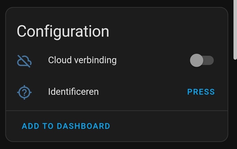

WhatsappHack schreef op donderdag 28 december 2023 @ 11:44:
Heb wel interesse in dit apparaatje, maar privacytechnisch is het een regelrechte nachtmerrie. Ik vroeg me daarom af: kan het apparaatje zelf zo ingesteld worden dat hij niet al je data naar iemand anders’ computer pompt of willen ze perse je data hebben en moet dit met de firewall afgevangen worden? En kan je met de hier genoemde mooie plugins voor o.a. Domoticz (eg die van @3raser) netjes alle data importeren of zitten er forse beperkingen op de API? Ik kon zo 1,2,3 de beperkingen niet vinden en de zoekfunctie binnen het topic bood weinig soelaas.
Voor de installatie heb ik een wegwerp HomeWizard account gemaakt en de HomeWizard app gebruikt, weet niet of je dat kan omzeilen. Via de HomeWizard app kan je de lokale API inschakelen.
Afbeeldingslocatie: https://tweakers.net/i/uz4bQXOVnuC7cmXhmFJEgYXFd1I=/800x/filters:strip_icc():strip_exif()/f/image/7X2RieCPWR8oLlolooJcH3Uf.jpg?f=fotoalbum_large
Je kan daarna vanaf bijv. Home Assistant over het lokale netwerk verbinding maken en de cloudverbinding met een toggle uitzetten.
Afbeeldingslocatie: https://tweakers.net/i/_TrcvbAkvbFLjvP2JQ6gkbbe6D4=/800x/filters:strip_icc():strip_exif()/f/image/wLVYfE1U8n6vQabjwLH0JrlF.jpg?f=fotoalbum_large
Daarna worden er geen meterstanden meer doorgegeven richting HomeWizard (zijn in de HomeWizard app dus ook niet meer zichtbaar) maar de sensors Blijven wel beschikbaar op het lokale netwerk voor gebruik in bijv. Home Assistant.

WhatsappHack schreef op donderdag 28 december 2023 @ 15:02:
Ah dat is heel mooi, dus dan wordt er niet meer naar huis gebeld? (Behalve voor software update controles e.d.)? Dan kan ik iig de optie voor HomeWizard openhouden, al ga ik eerst ff kijken wat de mogelijkheden zijn met een RPI/VM. Hartelijk dank voor de uitleg en screenshots! :)
Dank allen!
Er wordt volgens de documentatie dan helemaal niet naar huis gebeld, zelfs niet voor updates. Het kan geen kwaad om hem voor de zekerheid ook nog achter een firewall te zetten - dan weet je het zeker.

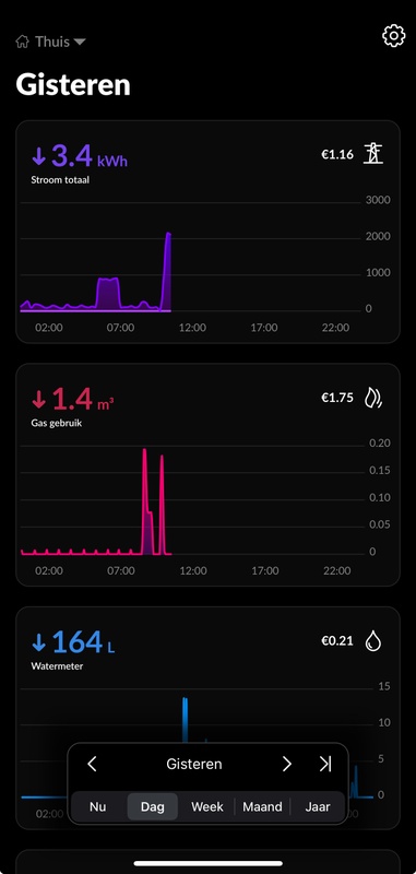

Sinds gistermiddag heb ik een problemen met de P1 meter.
Er wordt geen grafiek meer gemaakt van het stroom en gas gebruik.
Het realtime verbruik in ‘nu’ werkt wel normaal.
Ik gebruik de P1 meter al 2 jaar, nooit problemen gehad. De wifi sterkte is 90%.
Wel is er woensdag een 3 fase meter geplaatst, maar die is ook smr 5.0 en heeft een P1 ingang. Alles heeft 24 uur zonder problemen gewerkt.
Iemand een idee waar het aan kan liggen?
Edit: de P1 meter eruit en er weer in gedaan. Dit lijkt voor nu te werken.
Afbeeldingslocatie: https://tweakers.net/i/AYyI3qOei5aH9cK8rFGAJ-xkRKQ=/x800/filters:strip_icc():strip_exif()/f/image/Tr6xFlCGkbEhnsS5Yx2vNfmQ.jpg?f=fotoalbum_large

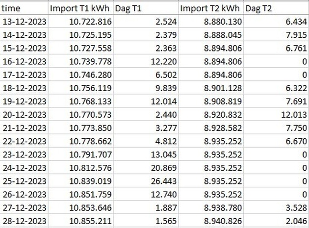

eerste volledige jaar, dus wilde cvs-bestand van de watermeter opslaan en omzetten in excel...Krijg het dus wel netjes vanuit iPhone gehaald, tot daar geen probleem, maar als ik het open in excel, dan zou ik in één cel gecombineerd de tijd én het verbruik in dl moeten zien staan, gescheiden door een komma. Kan misschien wel zijn, maar ik zie het niet: hoe krijg je enerzijds de tijdstempel en datum apart in een kolom, en anderzijds het verbruik?
Met de kWh meters en stopcontacten is me dat allemaal netjes gelukt via excel en functie "text to colums" met maar hier lukt dat niet?
https://1drv.ms/u/s!AtOHUwW62ZDeiZ4A98j0cGTXQl5ufw?e=296c0H
Iemand een idee hoe dat met die output van de watermeter moet? Hij ziet het verbruik precies als minuten ofzo waardoor ik het niet via die text to columns eruit krijg gehaald.

Leffunk schreef op zondag 31 december 2023 @ 14:10:
die export van de watergrafiek is sowieso niet goed bij 15m ; bij mij ook niet. verbruik in dl....zou dat deciliter zijn? zoja vindt ik dat onlogisch en dan alnog klopt er helemaal niets van.
dus zowel de timestamp als het verbruik klopt beide niet.
de watergrafiek per 1d is echter wel goed, iedere dag zie je dan een nieuwe stand van de meter , ook in deciliter.
Bij nagenoeg alle grafiek exports moet je zelf kolommen met formules toevoegen om de data bruikbaar te maken voor een grafiek.

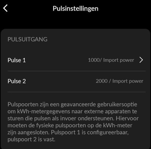

Andrehj schreef op zaterdag 18 november 2023 @ 13:17:
@HomeWizard_NL :
Ik heb net dit topic doorgelezen op het zoekwoord "puls" en dit levert veel onduidelijkheden op.
Duidelijk is: De beide pulspoorten zijn uitgangen van jullie meter, zoals je hierboven schrijft.
Maar helaas is er erg veel onduidelijk:
  1. Wat bedoel je met export en wat met import? Stel ik wil het stroomverbruik van een verbruiker zoals een warmtepomp meten. Is dat dan export of import? Waarom spreken jullie niet over verbruik en teruglevering? Dat zou toch veel duidelijker zijn?
  2. Wat is de default instelling voor het aantal pulsen per kWh? Hierboven lees ik 2000. Of is het standaard 100 (volgens @unconnected ). Of misschien toch 400, zoals @jurgen purgen laat zien in een foto van de handleiding in deze post? :?
  3. Hoe kun je het aantal pulsen per kWh aanpassen?
  4. Waar kan ik de handleiding van jullie versie van de SDM230 downloaden, zodat je je voor aanschaf beter kunt informeren over dit soort zaken? Van jullie Installation Guide wordt ik niet veel wijzer.
Even terugkomend op de pulspoorten:
Ik ontdekte net dat je de instellingen van die poorten tegenwoordig zelf via de Energy app van HW aan kan passen.
Instellingen → Meters → Juiste meter kiezen → Pulsuitgangen. En dan zie je dit scherm:
Afbeeldingslocatie: https://tweakers.net/i/EWqnNmEIgfW2y0GHhlFKrRsDHD8=/full-fit-in/4920x3264/filters:max_bytes(3145728):no_upscale():strip_icc():fill(white):strip_exif()/f/image/nHOB76sgJRGVkQZIYS88AxyJ.jpg?f=user_large

Wat kan je precies doen met die pulsinstellingen. ?
3 x Sessy's 10kWh, PV 10320WP solaredge, gasloos
  • Andrehj
Leoniq schreef op woensdag 3 januari 2024 @ 18:04:
Kun je uitleggen wat je niet begrijpt aan de tekst in het plaatje in Andrehj in "HomeWizard Energy - De modulaire WiFi P1 meter" ?
  • Andrehj

Ik heb het gevonden, dat is het punt niet. Maar kan je daar ook iets mee schakelen?
Display etc. Veel veranderingen. Wellicht komt er een uitleg van Wizzard.
[ Voor 31% gewijzigd door Leoniq op 03-01-2024 18:59 ]
  • Andrehj
Leoniq schreef op woensdag 3 januari 2024 @ 18:19:
Ik heb het gevonden, dat is het pint niet. Maar kan je daar ook iets mee schakelen?
Nee.

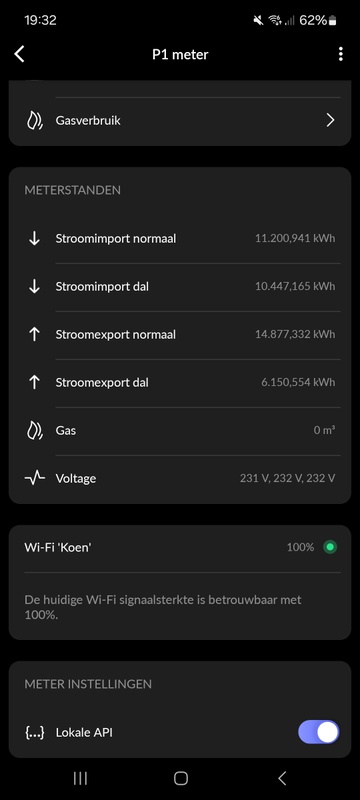

edit leuke update @HomeWizard_NL de spanning ook zichtbaar per meter en fase d:)b blij mee :Y
Ik mis geloof ik iets… hoe krijg ik de spanning per fase zichtbaar? Heb net de app-update gedaan.
  • Ronald.42
  • Registratie: Maart 2021
Gramser schreef op woensdag 3 januari 2024 @ 19:29:
Die zie je als je bij meters kijkt.
Dit is bijv. De p1
Dat zie je ook bij de andere kwh meters bij de sockets schijnbaar niet -O-
Afbeeldingslocatie: https://tweakers.net/i/b1V8OqherhPNoszQ3FNIpfvP1IM=/x800/filters:strip_icc():strip_exif()/f/image/PB6aCdwA2Zg71aEXh3rQiZQ1.jpg?f=fotoalbum_large
Owh excuses bij de socket ook..
Afbeeldingslocatie: https://tweakers.net/i/G0HjMDQsJSYwjAspXyfSjO34S5U=/x800/filters:strip_icc():strip_exif()/f/image/bapQxxCjCXsB8x4Tn679hRXD.jpg?f=fotoalbum_large
[ Voor 22% gewijzigd door Ronald.42 op 03-01-2024 19:37 ]

Afbeeldingslocatie: https://tweakers.net/i/26xqBUt6PHy4XIio5U7mwWzKDVY=/x800/filters:strip_exif()/f/image/nJq5kwZsCDVZmb2HTWURpqci.png?f=fotoalbum_large

Ah, die had ik gevonden. Ik had gehoopt dat deze ook werd getoond zoals je ook Wattage in de grafiek kunt aflezen: door een punt te selecteren in de grafiek. Nu blijft het een momentopname en kun je niet terugkijken. Too bad, maar beter dan niks denk ik dan maar.
  • Ronald.42
Gramser schreef op woensdag 3 januari 2024 @ 19:37:
Ja dat gaf ik ook al aan, zou mooi zijn als het bij de grafiek in komt.
Zal wel een bult extra data over de servers op leveren ben ik bang....

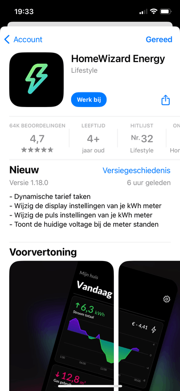

  • henkNL
  • Registratie: September 2019
Nice die nieuwe updates :)
Ook het display van de kWh meters zijn nu in te stellen wat deze moeten weergeven.
Lekker bezig @HomeWizard_NL

  • Registratie: Maart 2018
  • Laatst online: 11-05 15:33
Heb sinds kort nu ook een abonnement voor Energy+ genomen en heb wat getest met de export data. Volgens onderstaand overzicht zijn er dagen dat de T2 meter geen verbruik registreert, maar de dag totalen komen wel overeen met wat ik in de HomeWizard app zie. Is dit een fout in de meter?
Afbeeldingslocatie: https://tweakers.net/i/MtxZI39EtYNysvAGesWVqnIepuc=/full-fit-in/4920x3264/filters:max_bytes(3145728):no_upscale():strip_icc():fill(white):strip_exif()/f/image/ACGDdPDeaPpnv16AOHZcZWbd.jpg?f=user_large

Daltarief? Valt precies in weekenden en Kerst.
  • Ross11
  • Laatst online: 14:51
scre_wdriver schreef op donderdag 4 januari 2024 @ 11:52:
Heeft volgens mij met het tarief te maken T2 is laag tarief (weekends en tussen 23.00 en 07.00) en T1 is hoog tarief. de P1 meet beide ook als je enkel tarief hebt. De totaal kloppen dan wel. 16 en 17 en 23,24, 25 en 26 december waren weekend en feestdagen met laag tarief.
Ross
  • scre_wdriver
Inderdaad zeer logische redenering, maar het zou dan alleen betekenen dat het daltarief T2 alleen doordeweeks wordt ingeschakeld op de meter en niet in weekenden en feestdagen.
Per saldo niet heel spannend aangezien ik met een dynamisch contract werk, maar de logica ontging me ff :).
Bedankt!!
  • ArjoK
  • Laatst online: 02:51
T1 is laag, T2 is Normaal.
Amsterdam | 10,12 kWp | 22 x 460Wp JA Solar | ONNO (20°) | Enzavu (hotjet mini) Nav5Ai + Smart Hydromodule (gasloos)
  • unconnected
  • Laatst online: 08:59
scre_wdriver schreef op donderdag 4 januari 2024 @ 12:34:
Bedankt!!

Iemand enig idee of het mogelijk is om de tarieven die zijn ingesteld in de HomeWizard app ook in Home-Assistant te krijgen via de integratie? Nu krijg ik alleen een "1" of "2" voor de tariefgroep.
  • Tebbie
  • Laatst online: 15:11
DennusB schreef op donderdag 4 januari 2024 @ 14:17:
Niet mogelijk. Tarieven zitten niet in de API gebakken en leven alleen in de Homewizard Energy "cloud". Je P1, kwh, sockets etc hebben lokaal geen weet van deze instellingen.

Homewizard en de integratie met zonnepanelen (Huawei), het werkt toch niet schitterend.
Ik heb een woning die leegstaat, met een constante baseload (100 procent zeker). 's Nachts gaat het goed qua visualisatie, maar overdag, wanneer de zon schijnt, maakt Homewizard er een zootje van. Het heeft waarschijnlijk iets te maken met het inlezen van Huawei per 15 min, en de P1-meter die in intervallen van 5 min werkt.
Afbeeldingslocatie: https://i.imgur.com/lEtGwuT.png

Iemand al geprobeerd de puls instellingen aan te passen van de kWh meters?
-Van de 3 fase meter is dat wel te doen, ik zie hierbij wel een grafische fout in de app als ik mijn telefoon horizontaal houd. (De puls instellingen zijn hierbij 2x zichtbaar, en ik mis bijv. 2000 pulsen).
-Van de 1 fase meter kan ik de puls aantallen wel kiezen, maar hij neemt deze niet over en gaat terug naar de vorige versie.
Als ik hierbij ook een uitgangstype kies (import/export e.d.) dan neemt hij ook deze niet over als ik dit tegelijk aanpas met het aantal pulsen. Pas ik dat apart aan, zonder het aantal pulsen te wijzigen, dan werkt het wel.
