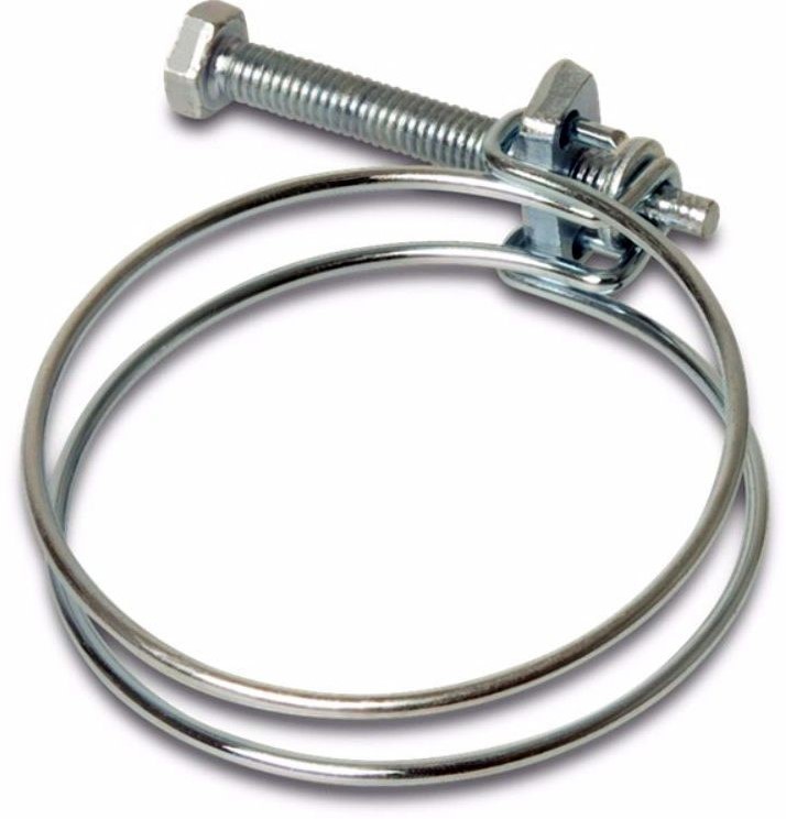

Dat is fijne slang en lekt bij mij totaal niet. Wel een goede slangklem gebruiken: https://www.wildkamp.nl/p...d-staal-31-35-mm/15101965 Exacte maat moet je even passen.
Gebruik ook lang niet altijd teflontape om de boel waterdicht te krijgen.
  • BounceMeister
Wat EP Woody zegt, een draadslangklem heb je nodig. Verder zorg ik met teflontape dat de vijverslang er maar net op gaat (met wat vaseline) en dan precies op die plaats vastzetten met een draadslangklem dus.

Tip van flip: Wikkel een 2,5 mm draad (bruin/blauw) om de slang in de gleuven en doe daar vervolgens een slangenklem omheen. Het draad helpt bij het aandrukken. Bijna altijd waterdicht.
De grootste restrictie is de warmtemat zelf. Dunne slangetjes van 6 meter lang hebben nogal wat restrictie. Of je nu 25mm of 38mm slang pakt, dat verschil ga je niet merken. Je zal toch de bypass iets open moeten zetten.
Tip: https://www.wildkamp.nl/p...d-staal-33-37-mm/15101966 Dan hoef je geen draad te wikkelen en sluiten de spiraalslangen nog makkelijker goed aan.

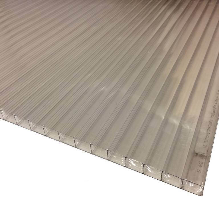

Ik zag van de week een Youtuber die polycarbonaat kanaalplaten gebruikte in plaats van tyleen;
Afbeeldingslocatie: https://www.plexiglas.nl/wp-content/uploads/2021/12/Polycarbonaat-kanaalplaat-helder-2.jpg
Achterkant zwart geverfd met daaroverheen radiatorfolie. Aan de kopse kanten de tussenwandjes weggeslepen en een u-profiel er overheen met kit om waterdicht te maken;
Dergelijke platen zijn 2e hands best goed te vinden als voormalig dakbedekking. Durft iemand iets te roepen over hoe zich dit laat vergelijken met bijv tyleen? Alg-groei is misschien een probleem door directe inval van UV?
@Sliener Tip van Piet; gebruik een draadslangklem

frickY schreef op dinsdag 21 juni 2022 @ 10:34:
[YouTube: DIY Solar Water Heater - Build A Solar Pool Heater From Polycarbonate Sheet]
Zelf niet in bezig maar dit zou goed werken, die platen kan je soms ook gewoon gratis ophalen.
Enige wat "zorgen" maakt is het goed waterdicht krijgen van de U strip...

Jazsie schreef op dinsdag 21 juni 2022 @ 10:40:
Precies ook mijn zorg. Mij pa heeft die platen nog liggen maar ik begin er niet aan. Dat gesmeer met kit het een u profiel... als (en vooral hoelang) blijft dat waterdicht? Ik ben voor de tyleen collector gegaan puur omdat dit gemakkelijker was.

Interessant, ik heb met hetzelfde zeil mijn collectors geprobeerd af te dekken. Het werkt wel maar ook weer niet. Bij de eerste versie lag er na een regenbui een grote zak met water op het zeil. De 2de versie had in het midden van de collector een rechtopstaande stok zodat het zeil als een tipi tent gespannen was. Helaas laat het ducttape door de warmte los en krijg ik veel condensvorming in het 'tentje'. Ik ben erg benieuwd hoe jij dit hebt gedaan!
Tot nu toe vindt ik plexiglas een veel te dure oplossing. Met al dat tyleen en vooral de dure koppelingen.... dan kan ik net zo goed intex matjes kopen. Minder werk! :o
