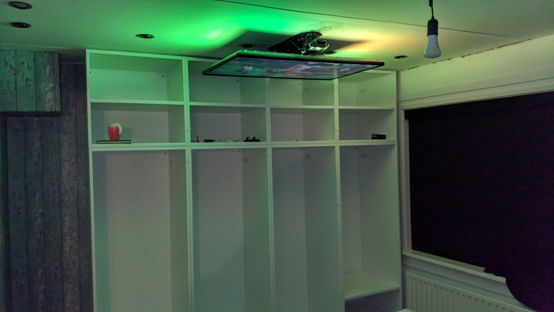

  • Alsjemenou
  • Laatst online: 25-09 16:38
En, het project is af:

Eindresultaat (behalve schakelmateriaal, verlichting en deuren):
Afbeeldingslocatie: https://i.imgur.com/P0nHnYW.jpg
Afbeeldingslocatie: https://i.imgur.com/kQokCWq.jpg
Afbeeldingslocatie: https://i.imgur.com/cd2jRM5.jpg
Afbeeldingslocatie: https://i.imgur.com/dWygm6k.jpg
[ Voor 4% gewijzigd door Alsjemenou op 23-10-2020 12:03 ]
  • Megalomania
  • Laatst online: 09-10 10:55
Mooi zeg !
Zelf strak getrokken de muren?

  • Alsjemenou
Megalomania schreef op vrijdag 23 oktober 2020 @ 12:06:
Mooi zeg !
Ja, zelf de naden gevuld en daarover renovlies gedaan om de kleine oneffenheden weg te werken en voor de stevigheid.

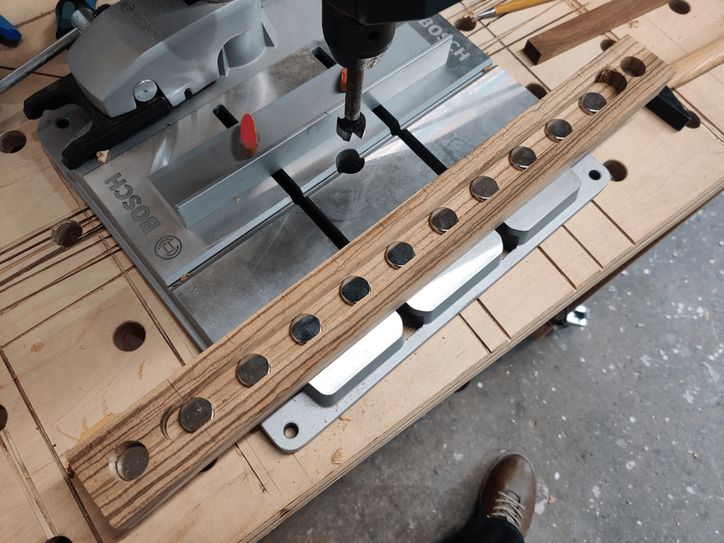

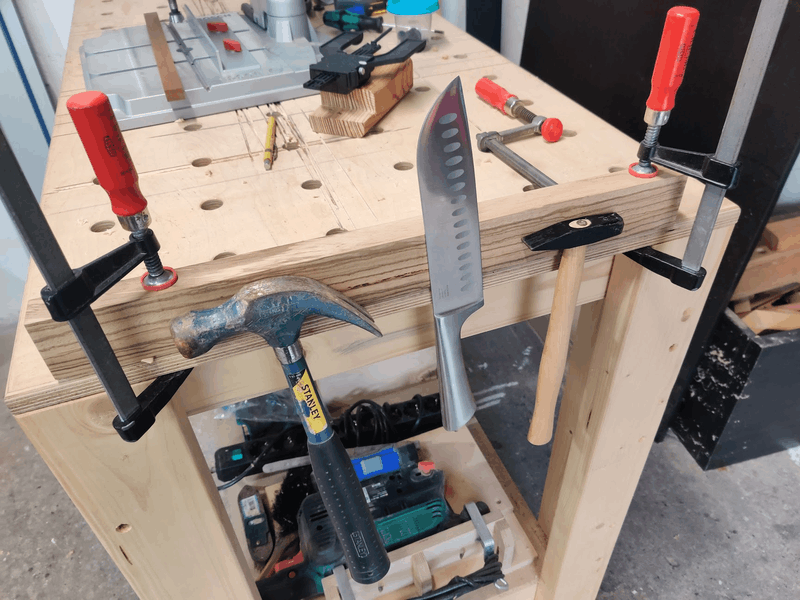

  • TheJVH
  • Laatst online: 10-10 12:49
Hier ook weer een klusje voltooid, het maken van een magnetische messenhouder voor aan de muur. Meer ruimte op het aanrecht als bonus (want messenblok is weg).

@Alsjemenou mooi om de progressie te zien. Netjes gedaan! Waar ik wel benieuwd naar ben: hoe heb je die horizontale leggers in 1 lijn bevestigd? Ik laat ze altijd verspringen.
JayRune schreef op zaterdag 24 oktober 2020 @ 09:39:
Ik laat ze liever ook verspringen, maar dan kwam het niet lekker uit met de gipsplaten. Het is gewoon een kwestie van de schroeven diagonaal indraaien. Maak je geen zorgen om de houvast, het is sterk genoeg ;)

Middelste foto dus
  • jsiegmund
  • Laatst online: 10-10 12:33
TheJVH schreef op zaterdag 24 oktober 2020 @ 00:37:
Heel tof! Kun je wat uitleg geven over hoe je die hebt gemaakt?
Natuurlijk. Ik heb deze magneten gebruikt: https://www.supermagnete....gneet-20mm-10mm_S-20-10-N
Ik had nog een stuk hout over van de planken in de keuken, dus die heb ik met de lintzaag op maat gezaagd en glad geschaafd met de handschaaf. Daarna achterin een geul van 20mm gefreesd om een balkje met een stuk ijzer in te passen (een willekeurig stuk ijzer met gaatjes had ik nog ligen, daar een stukje hardhout omheen gemaakt zodat het perfect in de 20mm geul valt. Dat balkje van 20mm breed schroef ik dan aan de muur en door het ijzer wat erin zit blijft het blok zelf vast door de magneten.
De magneten zelf heb ik ingeboord met een 20mm forstnerboor in de kolomboor met een dieptestop, en vastgelijmd met 2-componenten expoxylijm. Ik heb ongeveer 5mm tussen de magneet en de 'voorkant' overgelaten, dat gaf prima houvast aan de messen (of hamer), zonder dat het lastig was om ze eraf te trekken. Heel veel dieper kon het ook niet, want met een forstnerboor krijg je altijd een dieper puntje in het midden.
Om een idee te geven:
Afbeeldingslocatie: https://tweakers.net/i/w-_l2ddFujSnHD9FBpFBRIRxNWU=/800x/filters:strip_exif()/f/image/hy3MLFxViUmkwu9Kli6At2Vw.png?f=fotoalbum_large
Zoals je ziet heeft het meer dan genoeg houvast:
Afbeeldingslocatie: https://tweakers.net/i/A1ZLHMq6vTucMatkBUPVS_YqyQE=/800x/filters:strip_exif()/f/image/PtMbwVd8YmIO9xLUS6L1h2Jg.png?f=fotoalbum_large
Die magneten zijn overigens echt megasterk, heb er nog 3 over en nog wat kleinere die ik wil gebruiken in een gereedschapskast voor beitels en andere dingen :) .
Het hout is overigens Zebrano. Afgewerkt met Danish Oil (combi van olie en pu-lak).

Oof, da's bijna €33 aan magneetjes alleen... Ziet er een stuk beter uit dan zo'n standaard Ikea magneetstripje, maar da's toch best aan de prijs als je ook nog een forstner bit, epoxy, e.d. meerekent. Ik had vroeger veel het idee "dat kan ik zelf goedkoper & beter", maar dat idee moet ik toch vaker en vaker herzien bij projectjes als dit :+
Wel een goede gelegenheid om mijn veel te weinig gebruikte kolomboor nog eens aan het werk te zetten O-) Bedankt voor de inspiratie.

Heb je de ijzeren strip aan de achterzijde vast geschroefd aan het hout?
Ook al lijm je magneten, mijn ervaring ja dat magneten er altijd uit gaan vallen (als ze naar de muur worden aangetrokken natuurlijk.
Heb al vaker zoiets in plastic gemaakt. Ooit 0,5mm dik, trok ik de magneet door het plastic :+ .
Maar opgelost door een stuk rvs uit te frezen en daar kunststof overheen te zetten.
Heb het alleen nog nooit voor keukenmessen gebruikt.

Afgelopen weken druk geweest met mijn laatste project, een nieuw tv meubel. Eerste keer om een meubel te maken :)
Afbeeldingslocatie: https://luitmail.nl/foto-album/tv-meubel/tvmeubel1.jpg
Afbeeldingslocatie: https://luitmail.nl/foto-album/tv-meubel/tvmeubel2.jpg
Afbeeldingslocatie: https://luitmail.nl/foto-album/tv-meubel/tvmeubel3.jpg
Afbeeldingslocatie: https://luitmail.nl/foto-album/tv-meubel/tvmeubel4.jpg
Afbeeldingslocatie: https://luitmail.nl/foto-album/tv-meubel/tvmeubel5.jpg
Houten poten voor aan de zijkant, deze bleken uiteraard niet voldoende. Heb daarom later 6 pootjes onder het midden aan de achterzijde geplaatst
Afbeeldingslocatie: https://luitmail.nl/foto-album/tv-meubel/tvmeubel6.jpg
Afbeeldingslocatie: https://luitmail.nl/foto-album/tv-meubel/tvmeubel7.jpg
Afbeeldingslocatie: https://luitmail.nl/foto-album/tv-meubel/tvmeubel8.jpg
Na aanleiding van een leuke discussie hier in het forum heb ik geprobeerd het meubel te spuiten. Eerst getest met beits op een tuinhuisje dat ging heel mooi. Kwam er alleen te laat achter dat snel drogende grondverf die je niet mag verdunnen niet lukt. uiteindelijk alles toch maar met een rolletje gedaan.
Afbeeldingslocatie: https://luitmail.nl/foto-album/tv-meubel/tvmeubel9.jpg
Heel veel schuren later
Afbeeldingslocatie: https://luitmail.nl/foto-album/tv-meubel/tvmeubel10.jpg
de hoogglans lak en de groene lak voor de frontjes toch maar binnen aangebracht. (iets minder stof dan in de schuur).
Afbeeldingslocatie: https://luitmail.nl/foto-album/tv-meubel/tvmeubel11.jpg
Afbeeldingslocatie: https://luitmail.nl/foto-album/tv-meubel/tvmeubel12.jpg
Afbeeldingslocatie: https://luitmail.nl/foto-album/tv-meubel/tvmeubel13.jpg
Al met al zeer tevreden met het eind resultaat. Denk dat ik nog wel een keer de bovenkant wil polijsten. Er zitten toch vrij veel stofjes in. En de voorkant ga ik op termijn nog een keer doen, de linker kant is niet netjes genoeg.
