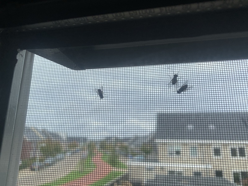

we hebben een extreem overlast van muggen & vliegen in huis; ondanks dat alle ramen en deuren van horren zijn voorzien.
elke keer slaan we er ruim 8-15 per dag dood (vliegen); om moedeloos te worden. Gedacht of er nesten of wat dan ook ergens zit, maar werkelijk nergens iets kunnen vinden. Daarnaast is het name op de BGG
het enige wat ik nog kon bedenken waren de lucht-/ventilatieroosters in de ramen. Op internet zegt men: 50-100m3/uur gaat daar doorheen; maar insecten? neeee joh; dat gebeurd niet.
Wel tijdens het schoonmaken van de roosters zie ik toch overduidelijk zo'n grote opening/kieren dat ik er 99% zeker van ben dat het daar doorheen komt.
Wat bijkt nu: in de roosters zie je overduidelijk insecten zitten, dood, maar ook levende als je een half uurtje gaat zitten kijken (noem me maar gek .. oh..)
anyway; op naar de gamma een rol hor-gaas halen en knippen maar:
Afbeeldingslocatie: https://tweakers.net/i/gQ0ZwTkFHqSTXdXp5TZONZZw-wk=/232x232/filters:strip_icc():strip_exif()/f/image/PxuRvXlB7ncrsa8xZzTUxMkr.jpg?f=fotoalbum_tileAfbeeldingslocatie: https://tweakers.net/i/WIcluAi3jwvsANKVWxQwPJ-fAbY=/232x232/filters:strip_icc():strip_exif()/f/image/tpyK6Fi2vo6la5pxvz3qbgba.jpg?f=fotoalbum_tile
beetje onscherp, maar duidelijk wat ik gedaan heb denk ik >:)
hopelijk is het probleem opgelost hiermee :-) nog 4 roosters te gaan
[ Voor 29% gewijzigd door Crazy- op 07-10-2020 10:55 ]

sphere schreef op woensdag 7 oktober 2020 @ 12:13:
@Crazy- plaats je dat gaas aan de binnenzijde van de woning?
ja - met buiten is een open verbinding, aan de binnenkant zit dat metalen rooster. Die heb ik er af gehaald en dan het gaas er weer tussen geklikt.
nou kijken of we een vliegen-daling hebben.... }:O
@sphere hierbij een foto
Alle roosters voorzien van “horren” 🤓
Afbeeldingslocatie: https://tweakers.net/i/hoi1cYu81aQVKzQYV0a6Mik_NVs=/800x/filters:strip_icc():strip_exif()/f/image/W0jmldmIZZJf5cr7pvGonQD7.jpg?f=fotoalbum_large
Zie ze janken nu ! Mhuwhahaha!!
Afbeeldingslocatie: https://tweakers.net/i/oc2Cjl4VKUq79dRYQLcA_oWIszI=/800x/filters:strip_icc():strip_exif()/f/image/N8IR3TWgMIG2x5Nc5mPpQVR5.jpg?f=fotoalbum_large
[ Voor 56% gewijzigd door Crazy- op 07-10-2020 14:03 ]

Crazy- schreef op woensdag 7 oktober 2020 @ 10:49:
[Afbeelding][Afbeelding]
Goeie oplossing, idd dit soort kieren en spleten zijn zo ruim dat daar makkelijk van alles doorheen komt... Nadeel is wel dat je dit regelmatig schoon moet maken maar goed, dat heb je er wel voor over denk ik zo. :p

@Crazy- Dat gaat wel werken. D'r zal her en der nog wel een fruitvliegje oid doorheen komen, maar de rest komt dan toch echt via een openstaande deur ofzo.
* The Eagle exact de zelfde acties hier een paar jaar terug uitgevoerd, scheelt aanzienlijk :)
Bijkomend voordeel: je hoeft wat minder vaak te witten omdat er weer eens een bloedvlek van een doodgeslagen mug zit :+
