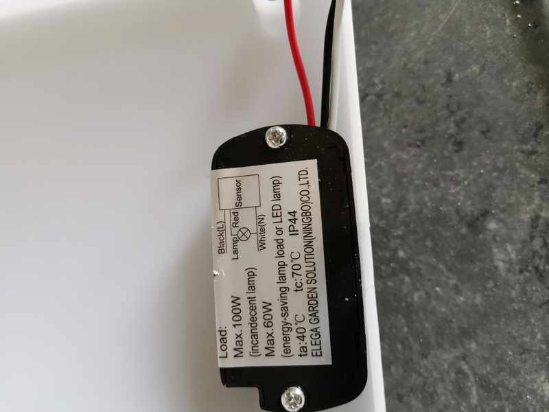

Hoop dat iemand mij kan helpen met een buitenlamp aansluiten met bewegingssensorm.
Uit de muur komt, blauw, bruin en geel groen. Afbeeldingslocatie: https://tweakers.net/i/hYlF_R3R1qv9rrpHo8IPYK1GJrg=/800x/filters:strip_icc():strip_exif()/f/image/HTmnymBUN7WqJkorPx6FcMX7.jpg?f=fotoalbum_large
Lamp zelf heeft ook blauw en bruin, dus dat kan niet missen.
Maar de sensor heeft zwart, wit en rood.
Afbeeldingslocatie: https://tweakers.net/i/0x4Zs-88gJy8CwKtZ7FLWmLfctE=/800x/filters:strip_icc():strip_exif()/f/image/CQUsdjPduLD0azFGMANrVuuG.jpg?f=fotoalbum_large
Lamp continu aanstaan. Heb niet ergens een schakelaar tussen. Wat gaat er mis
  • Cyberpope
Cyberpope
When does the hurting stop??
Bruin is fase
Blauw is nul.
Dus die direct op de lamp aansluiten is lamp altijd aan.
Volgens het plaatje.
Moet je de bruine uit de muur aansluiten op de zwarte van de sensor.
de rode van de sensor op de bruine van de lamp
En de blauwe uit de muur op de witte van de sensor en de blauwe van de lamp.
Hoop ik alleen wel dat de de sensor geschikt is voor 230v want dat zie ik niet staan.

  • G.Scholtens
  • Laatst online: 16:23
Cyberpope schreef op vrijdag 2 oktober 2020 @ 14:08:
Bruin is fase
Blauw is nul.
lamp blijft dan ook aanstaan

Zo zou het volgens mij wel moeten, hoe ziet de sensor er verder uit?
  • G.Scholtens
SjorsC schreef op vrijdag 2 oktober 2020 @ 14:19:
Tijd bijna op minimaal en aan springen in het donker

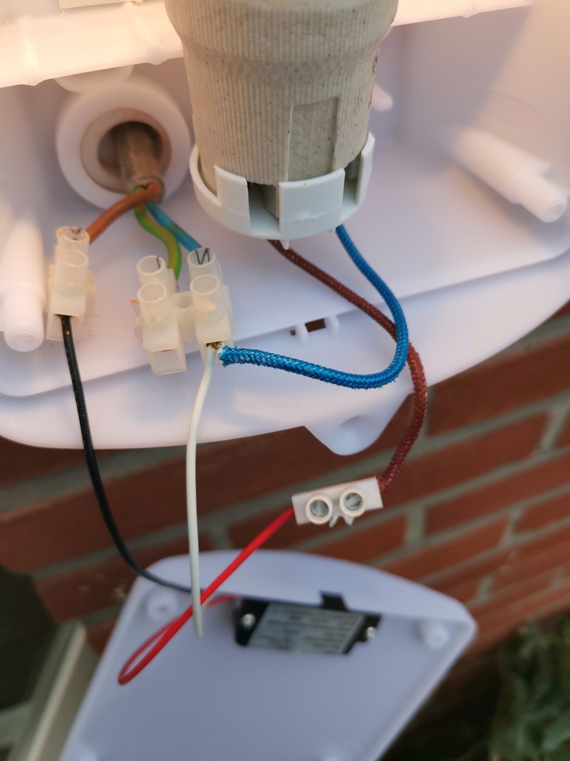

  • barktus
  • Laatst online: 11-10 18:12
barktus
Moehhhh!
G.Scholtens schreef op vrijdag 2 oktober 2020 @ 14:30:
Tot op heden blijft die branden
Wil je eens eens een foto maken van alle aansluitingen op de sensor/lamp. Mogelijk zit hier nog 1 of 2 bij (alsin dat deze cijfers ergens op staan). Ik moet regelmatig lampen aansluiten met sensor. Waarbij de nul dan op de N gaat en de fase (N) op het getal 1.
Verder klopt wat @Cyberpope zegt. :)
[ Voor 4% gewijzigd door barktus op 02-10-2020 14:41 ]
My middle finger salutes you.

  • G.Scholtens
barktus schreef op vrijdag 2 oktober 2020 @ 14:38:
lamp is uitgegaan en als ik sensor afdek springt ie aan. Ik houd het vanavond even in de gaten. Bedankt voor de snelle antwoorden

Even terugkomend op de nieuwe buitenlamp van gisteren.
Hij blijft alsnog aanstaan. Bleek draad losjes te zitten waardoor het leek alsof die toch uitging gisteren.
Zo is het nu aangesloten
Afbeeldingslocatie: https://tweakers.net/i/yGW52JMITVmQ9BasaBNLfS5z8E0=/800x/filters:strip_icc():strip_exif()/f/image/oL5n3XvZ5HaNJSWH32r4Tuj6.jpg?f=fotoalbum_large
En dit staat er dus op de sensor.
