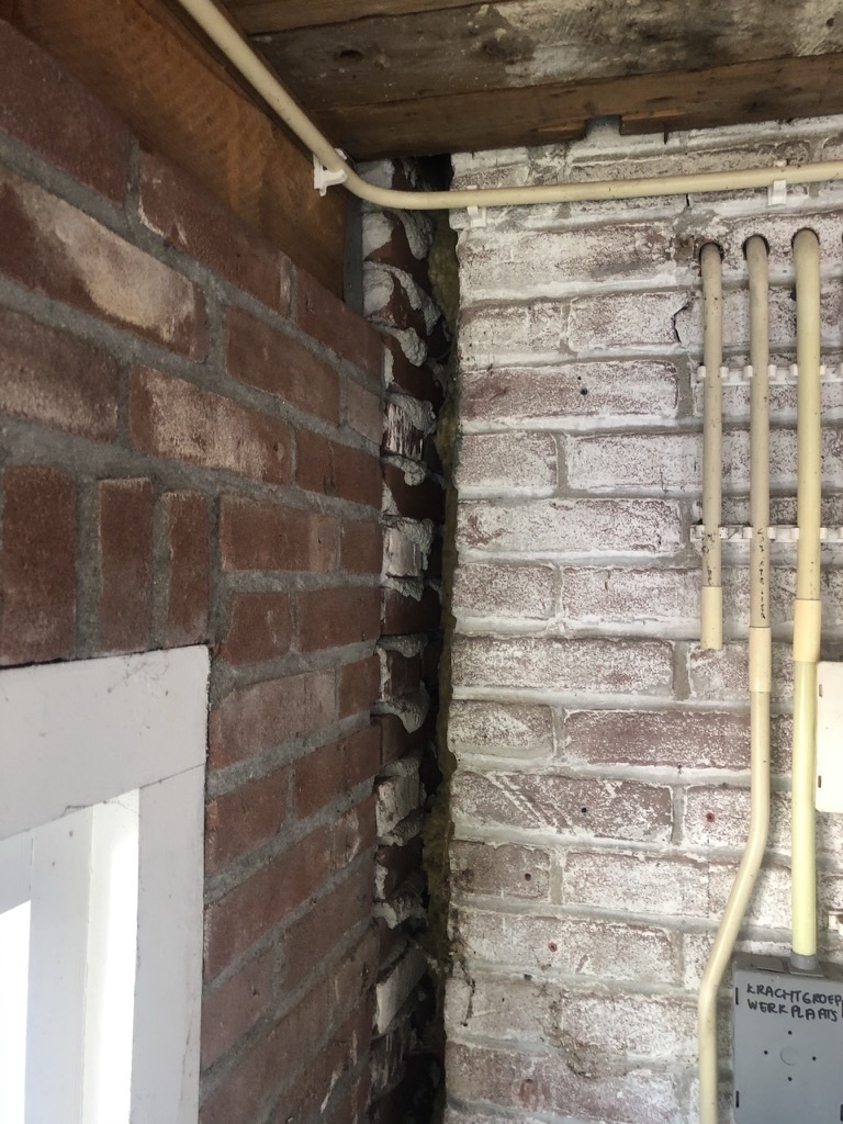

Ik heb sinds gisteren een steiger tegen de gevel staan voor de kozijnen. Gaat als een trein, behalve dat ik even zit te kijken wat ik met de houtrot moet.
Heb een neuslat verwijderd, die was goed rot. Daarna het horizontale deel van het kozijn toch even uitgehakt. Daar zit nog een hoekje rot in. Dat wil ik wegbeitelen.
Afbeeldingslocatie: https://tweakers.net/i/jWIWMyIjvz3L8m363_CZQnUacco=/800x/filters:strip_icc():strip_exif()/f/image/1yiGZGxIKK52ygWjYKkTkU3l.jpg?f=fotoalbum_large
Afbeeldingslocatie: https://tweakers.net/i/XGT1c7d8wOR-RKIbjAlIPTkSB7Y=/800x/filters:strip_icc():strip_exif()/f/image/P1X3494Zc6Mn8S2QmIArjkjb.jpg?f=fotoalbum_large
Als dat weg is schuur ik de boel even vlak, gaat er houtrotimpregeneer op en 2 comp vuller... en dan een lat op maat.
Glastape, neuslat, beglazingskit en spijkertjes. Toch?
Zouden jullie de rest van die horizontale stijl ook vervangen? Het rotte deel en de neuslat was vatbaar voor een prik van een schroevendraaier... Dit deel niet.

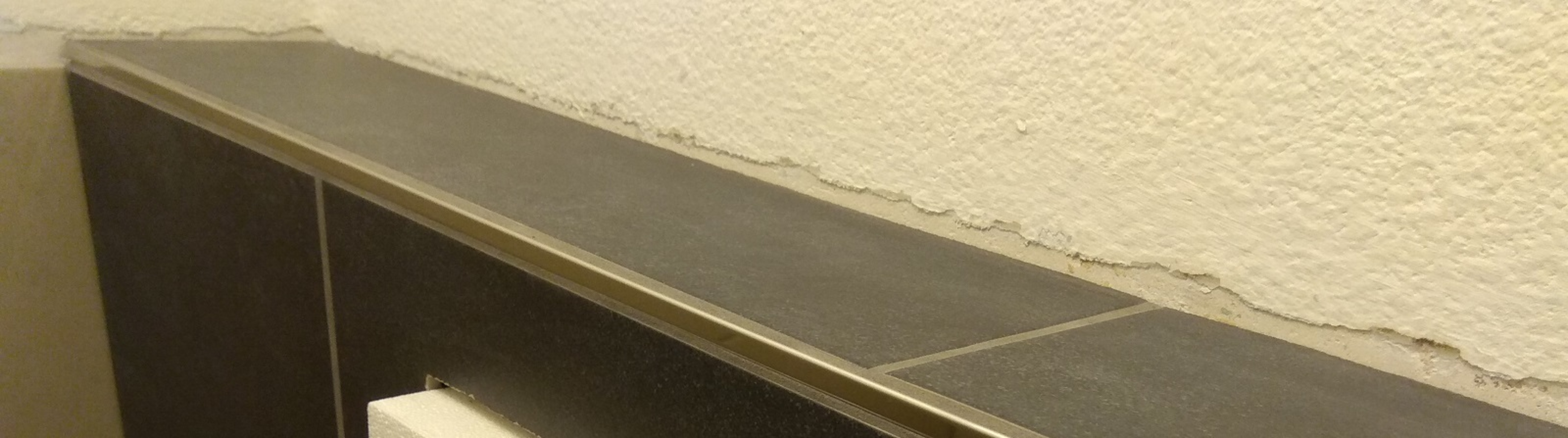

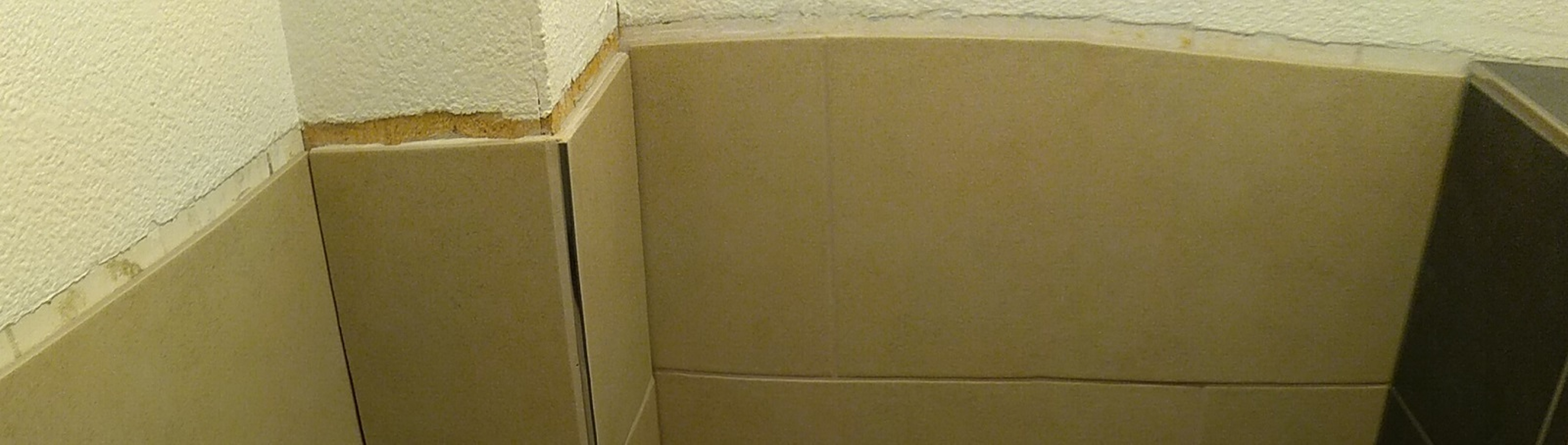

Ik ben een eind op dreef met vernieuwen van ons toilet. Het is een projectje lange adem geworden en: ja we hebben een tweede toilet boven. De wandtegels zitten er in en zijn netjes gevoegd. Het tegelwerk sluit net niet helemaal aan op de structuurverf die op de rest van de wanden zit. Ik denk dat dat vlak moet en dan gewoon in 1 keer alles opnieuw in een nette structuurverf. Hoe krijg ik de huidige struktuur eerst weer wat glad? Is er een simpel slim handigheidje voor wat ik niet weet, of moet ik bijvoorbeeld denken aan grof geweld schuurpapier in de excentrische schuurmachine?
  • colvano
  • Laatst online: 01-09 21:59
Antonius schreef op woensdag 16 september 2020 @ 21:15:
Heb je daar een foto van? Kan je daar geen overgang maken met voegmortel?

En is het structuurverf of spachtelputz of spuitwerk?

colvano schreef op woensdag 16 september 2020 @ 21:20:
Ja natuurlijk, foto maakt het inderdaad een stuk duidelijker.
Ik denk dat de overstap net te groot is om netjes met voegmortel een overgang te maken.

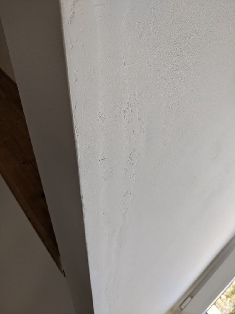

breinonline schreef op woensdag 16 september 2020 @ 21:48:
Ik denk oorspronkelijk spuitwerk, daarover enkele lagen latex en/of structuurverf. Mooi is het ook niet. Zeker nu er eindelijk fatsoenlijk tegelwerk onder zit. Dan gaat de rommelige verf op de wand wel opvallen.
  • JT
  • Laatst online: 13-10 21:23
JT
VETAK y0
Antonius schreef op woensdag 16 september 2020 @ 22:05:
Kun je het er niet af steken?

@Antonius weet je zeker dat dat geen laagje dun stucwerk / gips is met daar overheen structuurverf?
Wellicht heb je hier iets aan: https://www.klium.nl/blog/zelf-stucwerk-repareren/
Korte versie: roodband er op tot je de juiste dikte hebt, dan zou ik zelf een kitrandje zetten en dan de structuurverf er verder op.

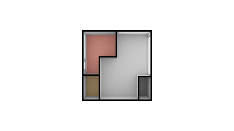

Klein dilemma ivm het isoleren van mijn tweede verdieping.
Het is een houten balken dak. Langs de buitenkant beperkt geisoleerd. Hooguit een cm of vijf. Zal voor de betonnen andere delen van het dak wel voldoende zijn, maar voor een dun houten dak minder.
Fotootje van de binnenkant:
Afbeeldingslocatie: https://tweakers.net/i/GjivmyVVMy251UBCl5FI5Wrm0wE=/800x/filters:strip_exif()/f/image/Fm44bwNSmLxGn8ZLNk4mlJqV.png?f=fotoalbum_large
Plattegrond ziet er zo uit:
Afbeeldingslocatie: https://tweakers.net/i/nC74uwKEHNkjP25KzBSaKNeqNqw=/800x/filters:strip_exif()/f/image/V0miLNDs1u2lh659py2AgM4K.png?f=fotoalbum_large
Binnenkant is nu afgewerkt met gipsplaten, dus die zijn er op zich zo af.
Nu kan ik de binnenkant gewoon volgens normale procedure isoleren, glaswol ertussen, dampscherm eronder en gipsplaten er weer tegenaan. Echter; ik kan wél bij het grijze deel, maar niet bij de rest. Nu kan ik daar wel glaswol tussen proppen, maar niet het vochtscherm toepassen.
Vragen:
- Wel of niet isoleren als ik niet het hele plafond kan doen?
- Wel of niet het hele plafond isoleren als ik niet overal dampscherm kwijt kan?
- Of alleen het grijze deel isoleren en de zijkanten ook dicht proberen te maken met folie?
[ Voor 13% gewijzigd door MikeyMan op 17-09-2020 15:35 ]

  • Antonius
  • Laatst online: 18:58
JT schreef op woensdag 16 september 2020 @ 22:12:
Misschien wel van de muren, levert mogelijk wel veel groeven op die daarna glad gestuct moeten worden. Afsteken lukt niet van het houten koofje in de hoek (buizen die naar boven gaan). Daar moet ik hoe dan ook een andere oplossing verzinnen.
The Eagle schreef op woensdag 16 september 2020 @ 23:00:
Misschien is dat wel de beste aanpak.
Ik gooi toch even een vers grof papiertje op de schuurmachine, eens zien wat dat doet op de koof.

MikeyMan schreef op donderdag 17 september 2020 @ 15:34:
Vragen:
Als het daadwerkelijk een plat dak is, waar aan de bovenkant al isolatie zit, NIET van binnenuit isoleren. Isoleren brengt een groot risico op houtrot in het dakhout met zich mee en helemaal als je geen goed dampscherm kunt plaatsen.

GodDamage schreef op donderdag 17 september 2020 @ 22:29:
Ja tot zover de theorie. In de praktijk is de isolatie zwaar ontoereikend, en is het zo'n beetje de buitentemperatuur daar :X
Er moet echt iets gebeuren hier.

MikeyMan schreef op donderdag 17 september 2020 @ 22:32:
Dan zou je ervoor kunnen kiezen om de ruimte tussen dak en isolatie te ventileren, dus een luchtspouw, waardoor het hout kan drogen. Doet wel flink afbreuk aan de rc-waarde van het totale dak. Het beste is om het dak van boven te isoleren: drukvaste isolatieplaten erop, al dan niet onder epdm/dakleer.

GodDamage schreef op donderdag 17 september 2020 @ 22:48:
Probleem is dat er zowel een zonneboiler als een stel zonnepanelen op het dak staan. Buitenkant is niet echt een optie. Zit echt klem hiermee :X

  • IcE_364
  • Laatst online: 07-10 12:27
Afbeeldingslocatie: https://tweakers.net/i/z4appnKJTqkMT38R3YvIPJjkEFY=/full-fit-in/4920x3264/filters:max_bytes(3145728):no_upscale():strip_icc():fill(white):strip_exif()/f/image/dwJvl0vXKhWOycEDW1vEY5gJ.jpg?f=user_large
Hoe kan ik dit het beste afsluiten? Dit is waar de halfsteens muur van een ongeisoleerd buitenschuurtje aansluit op de buitenmuur van het huis, je kijkt hier dus direct de spouw van het huis in.
Ik zat te denken aan PUR maar dat is natuurlijk een behoorlijke hoeveelheid, dus voor ik daar aan begin ben ik benieuwd naar wat jullie denken.
  • barktus
  • Laatst online: 11-10 18:12
barktus
Moehhhh!
IcE_364 schreef op vrijdag 18 september 2020 @ 14:41:
Isolatieplaat en dan vast en verder dicht purren.
Edit: alleen pur gaat ook wel lijkt me. Zo heel diep is het niet, en het zet aardig uit. Kost de wereld ook niet.

  • inTIMidate
  • Laatst online: 14-10 14:59
Wij hebben een dakkapel laten plaatsen en het plafond is gestuct en de zijwanden zijn MDF platen. Deze hebben we getext en de scroefgaten opgevuld. Nu wilde ik de zijwanden zelf helemaal vlak maken door nog wat kieren en naden vol te smeren met vuller, wat we ook gebruikt hebben voor de schroefgaten. Daarna wat geschuurd, maar het resultaat is dat het alleen maar lelijker is geworden. Wat kan ik het beste doen om deze wanden mooi vlak te krijgen nu?
Afbeeldingslocatie: https://tweakers.net/i/pvPbpUkhWT8eYKdcZudxGtNJ0xs=/full-fit-in/4920x3264/filters:max_bytes(3145728):no_upscale():strip_icc():fill(white):strip_exif()/f/image/EtB4rYVyLJPqVeY47D6P7oiv.jpg?f=user_large
Afbeeldingslocatie: https://tweakers.net/i/4HzdXBfg7uX6FcJgxqCbamPN3GY=/800x/filters:strip_icc():strip_exif()/f/image/G8EMRXrepOVeV1R27M8EAQVM.jpg?f=fotoalbum_large
Afbeeldingslocatie: https://tweakers.net/i/WLu6rCnD65PVQxqHkgIZdnQyaAU=/800x/filters:strip_icc():strip_exif()/f/image/fy4SZkZYmfQmJsug8ROlS5Ju.jpg?f=fotoalbum_large
Afbeeldingslocatie: https://tweakers.net/i/3mNoFT8gvJZ_Qpe61WTJLPdat0M=/800x/filters:strip_icc():strip_exif()/f/image/NuvO6lSw0AE9bfchJ0CWXtyg.jpg?f=fotoalbum_large
Afbeeldingslocatie: https://tweakers.net/i/dcj7BpK_HgBz1ThqjtqQPaSpoxw=/800x/filters:strip_icc():strip_exif()/f/image/gcfX2Pkv4t7Vj24PaoNdEGWp.jpg?f=fotoalbum_large
  • akatar
  • Laatst online: 14-10 22:47
Zo te zien, meer schuren.
  • De_Bastaard
  • Laatst online: 10:28
Dit. Je ziet gewoon de vorm van het plamuurmes nog... dus echt beter schuren (en minder dik erop smeren).
  • Cyberpope
Cyberpope
When does the hurting stop??
De_Bastaard schreef op zaterdag 19 september 2020 @ 13:50:
En geen spactelmassa gebruiken, maar iets dat iets dunner is..
  • FirePuma142
FirePuma142
Sergius Bauer
Dit. Pak een handschuurder met schuurgaas en loop af van grof naar fijn dan ben je er zo.
MDF, geen gips. Dan zou ik een excentrische schuurmachine pakken, van 120/180/240 voor lekker smooth.
[ Voor 19% gewijzigd door FirePuma142 op 19-09-2020 14:25 ]

inTIMidate schreef op zaterdag 19 september 2020 @ 13:44:
Ik zou ook van dat alabastinespul kopen dat je zelf aan moet maken. Dat werkt fijner dan zo'n tube.
