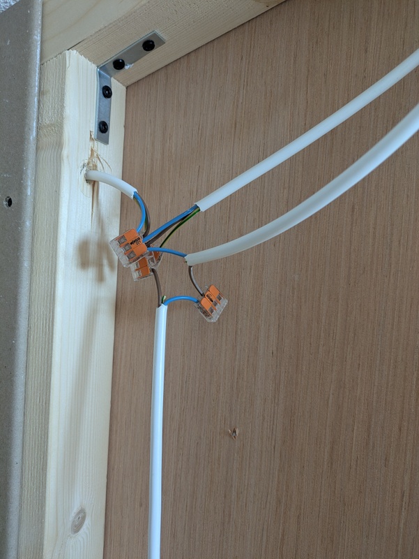

Kreeg een foto opgestuurd van de verbouwing bij mn schoonzus. 'Een man van een collega' timmert de zolder af.... 🫣

harmpie1147 schreef op zondag 15 februari 2026 @ 17:00:
zolang t lampjes zijn....... :+
eh en nu? pijpen laten zetten en goed wegwerken met vmvk er in?
opzich zal vmvk 1.5mm2 koud in die tussen muur ook kunnen, in Amerika is t standaard zo weg gemoffeld.
je grootste probleem is naderhand een schroef er door heen maar dat kan ook met pvcpijp gebeuren.
maar lamp draad is voor lampen.... en hé hij heeft wel de dure wago's gebruikt... :*)

copykat schreef op zondag 15 februari 2026 @ 17:08:
Verlichting en stopcontacten... Gelukkig geen kroonsteentjes 😉

Alleen de aarde wegknippen is dan weer jammer...............

harmpie1147 schreef op zondag 15 februari 2026 @ 17:15:
stickertje er op met max. 100watt probleem opgelost.. :+
(serieuzer) als t puur bedoeld is als voor je wekker en oplader mobiel en zo aan te sluiten zoals bij bij voorbeeld een bedhoofd kan dit best wel. (ik bedoel legio plekken is dit wat je aantreft bij weghalen.
Als t een "echte WCD" in een muur word waar er geen indicatie is dat er maar 1.2mm?0.75mm2 lampdraad achter schuilt is brand op zolder een mogelijkheid.
Zou toch adviseren om een rol 3x1.5mm2 xmvk te gebruiken en hollewand dozen met opzn minst een stukje pvc pijp om die dozen vast te zetten.

Het wordt een werkplek op zolder. Volgende winter heb je het koud, en zet je lekker dat electrische straalkacheltje aan....

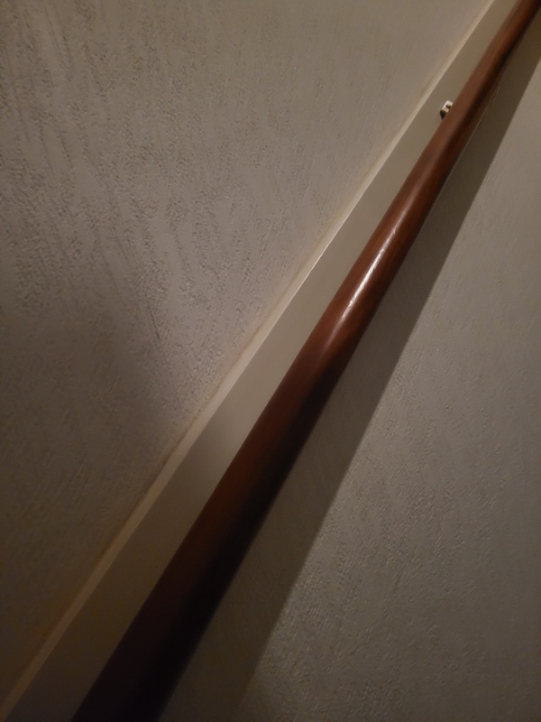

copykat schreef op zondag 15 februari 2026 @ 16:37:
1 probeer de oude plug er uit te trekken.
2 gebruik goede fisher duopower pluggen of die gevleugelde tox multifunctionele pluggen ( randje vd kop er af snijden anders past hij niet door je gat in t gips.)
3 een 100x4mm spaanplaat schroef gebruiken.
Meer werk maar vast beter kwa sterkte.
Een houten wandlat eerst plaatsen op je gips als ruler achter je leuning.( geschilderd en netjes.)
Die met slagpluggen dwars door je wandregels in de muur vast zetten
En daar op je leuning armen vast zetten.
Veel betere kracht verdeling. En je vuile handen komen tegen t gelakte hout en niet de muur.

Bij optie 1 blijft de hefboom constructie bestaan en dat maakt het zwak
Optie 2 zou mogelijk zijn geweest, maar de giipwand zit er al lang tegen aan. Maar na wat jaar komt er dus speling op de leuning bevestiging. Daarom mijn vraag of ik de bestaande holle ruimte achter het gips kan opvullen en dat uithard.

maartend schreef op zondag 15 februari 2026 @ 18:18:
Thnx
Ik bedoel dit:
Afbeeldingslocatie: https://tweakers.net/i/SJCP69PNO6iTjuRRj2XJrv7E8Pw=/x800/filters:strip_icc():strip_exif()/f/image/3j7MjXOxwuSXKTALXIOILwAz.jpg?f=fotoalbum_large
Voor je gips langs.
Even met kloppen je raggels vinden en daar die plank op vast zetten.
Holleruimte vol blubberen is een lastige klus en daarachter laten drogen zal zeker verkleuring opleveren van je muur.
Als echt iets wilt opvullen is:
Vierkantje uitzagen.
Blok hout (goed) vastzetten op de stenenmuur zo dik dat t net achter t gips bljjft.
Uitgezaagde gips weer terug plakken.
Afwerken met grote gaten vuller.
Wand schilderen en dan je leuning op t houtenblok vast schroeven dwars door je gips op hout.( let wel gips is deukbaar en een stuk hard hout niet.)

f2ride2001 schreef op zondag 15 februari 2026 @ 17:16:
Een bruin en blauw in één wago lijkt me ook niet echt de bedoeling :F

hfolkers schreef op zondag 15 februari 2026 @ 19:37:
Mijn gok, was, dat het een schakelaar betreft die eronder hangt........................ :X

copykat schreef op zondag 15 februari 2026 @ 18:40:
Ik bedoel dit:
Voor je gips langs.
Ik zal een sober leggen over die plaat. Vierkantjes uitzagen lukt niet, muur is grof gestuct, dat verschil wordt zichtbaar

maartend schreef op zondag 15 februari 2026 @ 20:48:
ik zat net te denken misschien is constructie purschuim sterk genoeg om op te vullen.
onder druk, compacte ruimte word dat een soort pirschuim. ( sommige bouwvakkers gebruiken dat overal voor ;-) )
ik zou nogsteeds een plank achter je leuning adviseren maar misschien is een plank en dan 100m-120mm schroeven op de zelfde plek met die duopowerpluggen voldoende sterk. (pur is door zo'n schroefgat naar binnen te spuiten.) ( wel even als t nog nat is een langeschroef in de pluggaten steken zodat je de oude schroefgaten nog terugvind na t uitharden.)
Succes
(oja als je met pur gaat werken plak wat brede schilders tape om t gat heen en wat papier er omheen en op de grond wat stucloop oid. purschuim is hel als t vast kleeft aan iets dat je niet wilt. en koop een busje purschuim cleaner als je dat er opspuit terwijl t nat is verdwijnt t als sneeuw voor de zon.)

  • marcop23
  • Laatst online: 19:36
Maar zelfs in Amerika moet je goedgekeurde kabel gebruiken met voldoende veel koper, hoor je het netjes vast te zetten, en hoor je elektrische verbindingen in een lasdoos / "junction box" te maken en niet zo los in de lucht ;)
Ook in bijvoorbeeld Duitsland is het normaal om kabels (de Duitse equivalent van YMvK) zonder buis in de muur te verwerken, maar wel met bovenstaande voorwaarden.

Wolly schreef op zondag 15 februari 2026 @ 22:13:
Kan je niet gewoon een vulbusje gebruiken om de loze ruimte af te vangen?
Ik denk dat alleen een vulbusje nogsteeds teveel zijwaardse druk komt op de gipswand en t gat weer uitlubbert.
Misschien pur én vulbusje.
Ik vind een nette plank of rosettes (oppervlakvergroting) op de muur als extra versteviging de netste oplossing om krachten te verdelen/verplaatsen.
( De gene die de voorzet muur bouwde had natuurlijk ook een houten lat op de bevestigingsplekken kunnen monteren achter t gips maar daar heb de vragensteller nu niks aan.) :)

Ok, nog even verder op mijn vraag van afgelopen week.
Ik ga idd Fisher duopower van 6x50 gebruiken om een trapleuning aan een holle wand op te hangen. En die pluggen wil ik dus in de stenen muur krijgen achter de gipswand. Ik moet ze dus in dat boorgat douwen zodat ze helemaal in de stenen muur komen. Hoe duw ik pluggen verder in een gat dan enkel oppervlakkig? Als ik een schroef gebruik, dan gaat dat slecht. Iemand een tip?
  • The Eagle
  • Laatst online: 19:48
The Eagle
I wear my sunglasses at night
maartend schreef op woensdag 18 februari 2026 @ 20:16:
Ik heb je initiële vraag gemist, maar hoe hol is holle wand en is die van gipsplaat gemaakt of iets anders?
Ik zou eerder naar zoiets kijken: https://www.fischer.nl/nl...otec/537260-duotec-10-diy
Ik heb hier zelf een stuk trapleuning mee aan triplex hangen, en dat gaat echt nergens heen. Volgens mij exact gemaakt voor jouw toepassing als ik dat zo hoor :)
Mocht je je vraag wel beantwoord willen:
Als ik je goed begrijp wil je boren door de gipsplaat heen, dan stukje hol en dan de muur in. Hoe had je daar goed willen richten met je boor, en wat voor schroef of bout had je gedacht dan in de plug te willen krijgen?
Plug geleiden is niet moeilijk, kwestie van een lange metalen pen. Eerst wat me te binnen schiet is iets van een breinaald ofzo. Maar vraag me zoals gezegd af of dat de juiste manier is.
  • thijsco19
thijsco19
KTM 990 SMT
Kijk eens naar slagpluggen.
Vaak gemaakt om grotere diktes te overbruggen.
Zoek de goede lengte op en mep ze erin.

  • inquestos
  • Laatst online: 07:23
Misschien kan je een schets van je situatie en idee maken. En een foto van je trapleuning. Want of ik begrijp je niet, of het klinkt niet als een goed idee.
