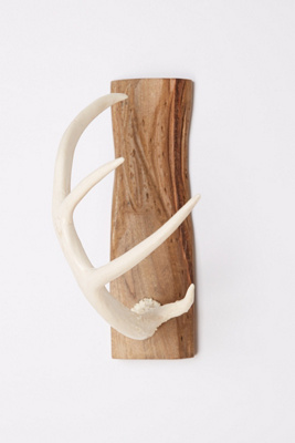

  • frishh
  • Laatst online: 27-12-2025
Hoi!
Ik wil een hertengewei aan de muur ophangen, en wel op zo'n manier dat ze 'zweven' en de montagespullen niet ziet. Ze mogen de muur raken, maar ik wil het gewei zo min mogelijk beschadigen. Ook wil ik het gewei willen kunnen demonteren / ergens ander kunnen ophangen zonder het te beschadigen.
Hier liggen ze plat op de grond:
Afbeeldingslocatie: https://tweakers.net/i/Rx_fxZZewqAOdzEHnLC0Rj7gq24=/800x/filters:strip_icc():strip_exif()/f/image/vXtIpU3KHp8UlvITnlXwyOQq.jpg?f=fotoalbum_large
Afbeeldingslocatie: https://tweakers.net/i/SRd2ac6M_hKrmRUeTe_MiJyH9wI=/800x/filters:strip_icc():strip_exif()/f/image/MrVFM4KEtptdRim3iHOQrfGT.jpg?f=fotoalbum_large
Dan zie je waar het gewei de muur zou raken. Hier foto's van die plekken met en zonder rode cirkels.
Afbeeldingslocatie: https://tweakers.net/i/l6BFDLjQpadec8OByU_yi49iavk=/800x/filters:strip_icc():strip_exif()/f/image/2UzcVvMjvgk2ekbEUI2V3ObY.jpg?f=fotoalbum_large
Afbeeldingslocatie: https://tweakers.net/i/D5q6VKRN2ubbZ7dI-BO1aIyVxQU=/800x/filters:strip_icc():strip_exif()/f/image/infOnKsm8BoM9HfLoAmG9NmJ.jpg?f=fotoalbum_large
Een gewei is natuurlijk ontworpen om vast te zitten aan een hert, en niet aan de muur. De 'montagepunten' zijn dan ook niet bepaald vlak. Ik had een idee om hier stalen plaatjes aan te lijmen en magneten aan de muur te schroeven, maar ik weet niet goed hoe je de stalen plaatjes onder de juiste hoek op het gewei krijgt.
Hoe zouden jullie dit aanpakken?

@frishh ik zou advies vragen aan een dierenpreperateur. Die hebben dit vast tientallen keren gedaan.

Martinusz schreef op woensdag 2 september 2020 @ 08:54:
Niet dwars er doorheen dan he ;) alleen aan de achterkant, dan zou je met draadeind in de muur ofzo kunnen werken.
Een mooi afgewerkt plaatje multiplex eiken plak o.i.d. zou dan als medium tussen gewei en muur kunnen dienen.
Dus gewei blind vastzetten op plaat (vanaf plaatkant 2x schroef door plaat in gewei), dan de plaat blind ophangen aan de muur.
Heb het zelf bedacht, maar dat had niet gehoeven... zoeken op 'antler wall' leverde zoiets op:
Afbeeldingslocatie: https://images.anthropologie.com/is/image/Anthropologie/29584950_014_b?$product410x615$

Goudvis schreef op woensdag 2 september 2020 @ 08:56:
Zie we komen er wel :) volgens mij hangen geweien ook altijd op een stuk hout of in ieder geval iets tussen gewei en muur?

Martinusz schreef op woensdag 2 september 2020 @ 08:58:
Klopt...maar dan moet ik alsnog boren in het gewei...en dat willen we dus niet
Het is een beetje gek misschien, maar ik wil het hout dus juist niet. Ik maak een kunstwerkje waar ik een tandwiel een gewei laat dragen :P

Ik zou dit lijmen en dan met een goede MSP lijm (ik geen geen lijm-goeroe).
Ik heb een tijd geleden een EPDM-dak geplakt en daarna afgewerkt met van die alu-daktrim.
Het voordeel van dat spul os dat het dik is en enigzins flexibel blijft, je kunt dus uiteindelijk het spul weer mechanisch verwijderen door bijv een scherp mes er tussen te steken.
@Goudvis heeft ook een goeie, blind monteren door een plaat ertussen te realiseren.
o pdie manier worden normaliter dat soort geweitjes op zo'n bordje gepresenteert.

Is een chemisch anker een beetje makkelijk te verwijderen?
Ik ga denk ik inderdaad voor een stokeind, en lijm die goed te verwijderen is.
  • frishh
Maar ik bedenk me net, als ik het met magneetjes doe kan je het loshalen en even bekijken. Of tegen je voorhoofd plaatsen en als een debiel door de kamer rennen. Ook leuk.

frishh schreef op dinsdag 1 september 2020 @ 18:51:
Is ophangen met visdraad een optie?

frishh schreef op woensdag 2 september 2020 @ 11:06:
'Laat dragen'? Maak anders van karton o.i.d. even een opzetje.
Wat je niet wilt:
- blind mechanisch bevestigen d.m.v. schroeven
- d.m.v. 'doorsteek' bevestigen (dus gat in plaat maken waar het gewei precies inpast)
terwijl:
nu blijkt dat het een kunstwerkje wordt waar 'een tandwiel een gewei draagt'.
Dus moet het gewei op metaal geplaatst worden? Een concept uitwerking is gaaf (zeker als het lukt), maar ik/we hebben iets meer informatieoverdracht nodig om goed mee te kunnen denken. Daarom misschien Paint of karton?

frishh schreef op woensdag 2 september 2020 @ 11:32:
Als je iets van 20-30cm semi-haaks op de muur wil bevestigen zal je beste magneten nodig hebben. Het haaks op het plafond plakken lukt je misschien nog wel...

Goudvis schreef op woensdag 2 september 2020 @ 12:19:
Wat je niet wilt:
terwijl:
Van die kleine nedodmuidyuideiudiudenendniuium, of whatever the fuck het heet :+ , magneten zijn anders knap sterk, mijn roosters hangen daarmee voor mijn speakers en ik heb destijds een paar verschillende maten van gekocht. Ook een paar waarbij je serieus de bloedblaren van op je vingers hebt als ze er tussen komen, trust me, i know :P
@frishh wees even duidelijk hoe het er uit moet zien, van een stuk bot tegen de muur aan plakken gaan we nu naar een of kunstwerk met een of ander tandwiel.
we helpen iedereen graag hier, maar daar hebben we een compleet plaatje voor nodig zoals Goudvis hier terecht opmerkt.

Er zit een beetje ruimte tussen tandwiel en gewei, dus eigenlijk is het tandwiel niet heel relevant. Ik maak ff een foto van de opzet.

Dit, maar dan aan de muur
Afbeeldingslocatie: https://tweakers.net/i/m54lGIkRAgvi1RTI9uPxYR2nqEw=/800x/filters:strip_icc():strip_exif()/f/image/OMyKCDW55FxFOO2RJrum0Gl5.jpg?f=fotoalbum_large

frishh schreef op woensdag 2 september 2020 @ 12:52:
Dat is één vet tandwiel. En een heel stuk duidelijk voor wat je wilt.
Optie 1: de draadeind optie. Moet je wel in of door je tandwiel boren.
Optie 2: verlijmen met nedodmuidyuideiudiudenendniuium magneten van ongeveer dezelfde diameter als het gewei. En inschatten of je afdoende 'vlees' op het tandwiel hebt voor houw vast. Op Marktplaats, T.net pricewatch of Ali/Dealextreme/Banggood ben je zo aan een stel van die magneetjes. :)
