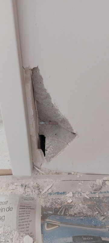

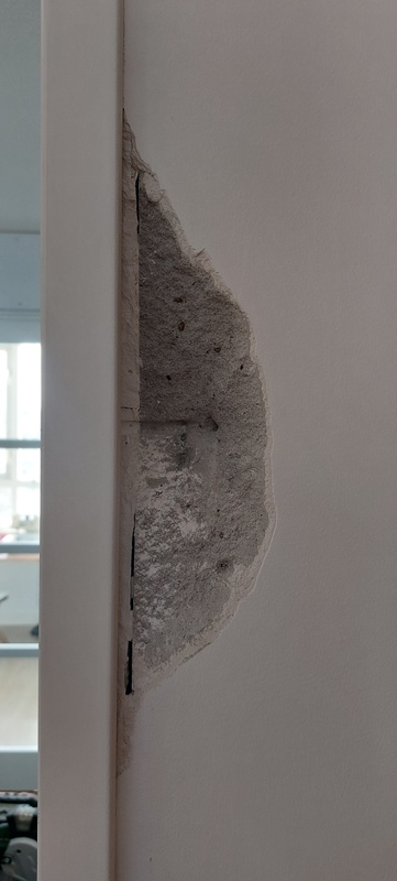

Hier een vraag of herstel van de vensterbank.
Ben helaas zo handig geweest om met veel kracht de opzetvensterbank los te trekken van de stenenvensterbank die eronder zit.
Hierbij is ook stucwerk losgekomen en de tegeltjes van de vensterbank dus ook.
Zou graag de stenenvensterbank willen terug plastsen en later nieuwe opzet venterbank er weer over heen plaatsen.
Is dit een groot probleem of valt dit goed zelf op te lossen?
Iemand een idee hoe ik dit kan herstellen?
Bvd!

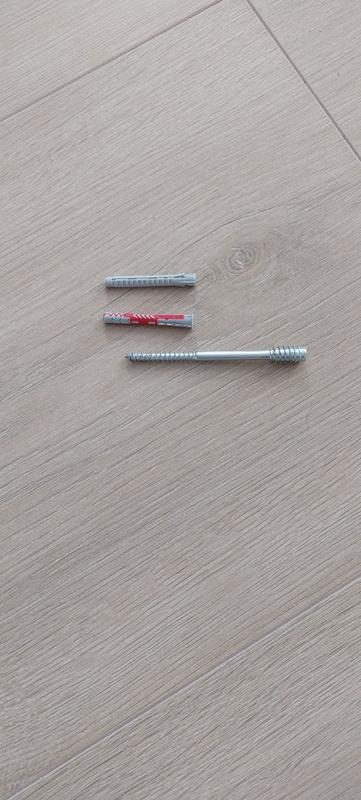

Ok, nog even verder op mijn vraag van afgelopen week.
Ik ga idd Fisher duopower van 6x50 gebruiken om een trapleuning aan een holle wand op te hangen. En die pluggen wil ik dus in de stenen muur krijgen achter de gipswand. Ik moet ze dus in dat boorgat douwen zodat ze helemaal in de stenen muur komen. Hoe duw ik pluggen verder in een gat dan enkel oppervlakkig? Als ik een schroef gebruik, dan gaat dat slecht. Iemand een tip?
  • The Eagle
  • Laatst online: 14:38
The Eagle
I wear my sunglasses at night
maartend schreef op woensdag 18 februari 2026 @ 20:16:
Ik heb je initiële vraag gemist, maar hoe hol is holle wand en is die van gipsplaat gemaakt of iets anders?
Ik zou eerder naar zoiets kijken: https://www.fischer.nl/nl...otec/537260-duotec-10-diy
Ik heb hier zelf een stuk trapleuning mee aan triplex hangen, en dat gaat echt nergens heen. Volgens mij exact gemaakt voor jouw toepassing als ik dat zo hoor :)
Mocht je je vraag wel beantwoord willen:
Als ik je goed begrijp wil je boren door de gipsplaat heen, dan stukje hol en dan de muur in. Hoe had je daar goed willen richten met je boor, en wat voor schroef of bout had je gedacht dan in de plug te willen krijgen?
Plug geleiden is niet moeilijk, kwestie van een lange metalen pen. Eerst wat me te binnen schiet is iets van een breinaald ofzo. Maar vraag me zoals gezegd af of dat de juiste manier is.
Kijk eens naar slagpluggen.
Vaak gemaakt om grotere diktes te overbruggen.
Zoek de goede lengte op en mep ze erin.

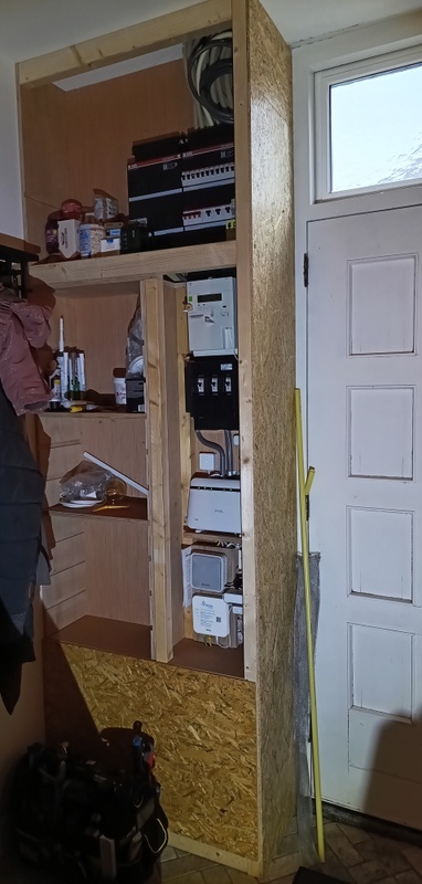

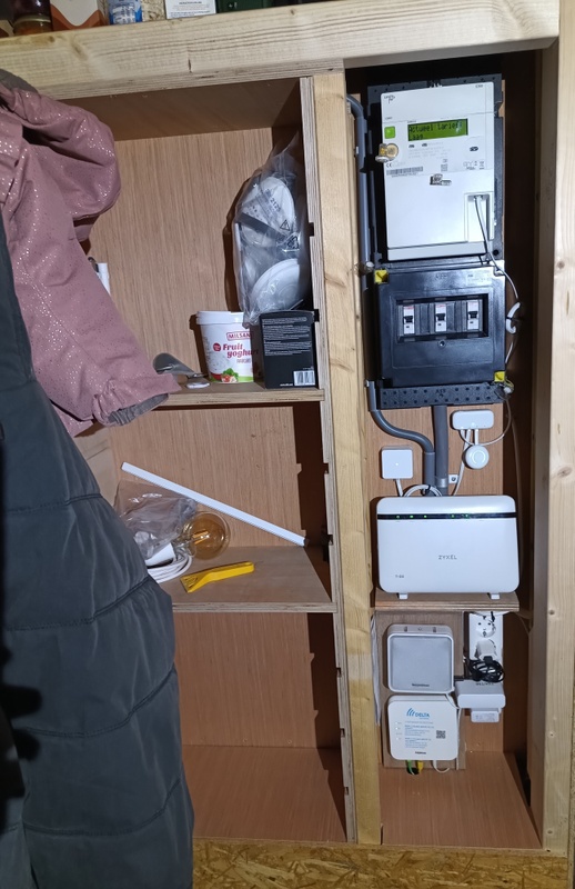

In ons (nieuwbouw)huis staan de wasmachine/droger straks in de technische ruimte bij de WP en WTW en daar wil ik graag iets moois van maken. Je ziet op Pinterest (je = de vrouw) veel van die mooie ombouwkasten, maar ik vind dat echt totaal onnodig in die ruimte. Toen kwam ik onderstaande tegen van IKEA (de Boaxel). Iemand ervaring hiermee? Of ideeën die nog (veel) beter zijn?
Afbeeldingslocatie: https://tweakers.net/i/Y_kmfloLlaNBGZpSqE-RKSpPttU=/800x/filters:strip_exif()/f/image/hsZN81ZEw7RLKUPcaJ0HL5ba.png?f=fotoalbum_large

N1ckk schreef op vrijdag 20 februari 2026 @ 08:57:
Ik zou voor de ombouwkast gaan.. Veel makkelijker om rommel (die zich daar altijd vormt, natuurwet) uit het zicht te houden. Z'n foto als van Ikea ziet er altijd leuk uit, maar daar zit aardig wat werk in om het zo leuk eruit te laten zien.
we hebben hier de wasruimte in de keuken staan en gewoon deel gemaakt van de keuken: aanrecht loopt door over wasmachine/droger en gebruiken we meestal om wat was te vouwen. Naast de wasmachine een smal keukenkastje met 2 ' verdiepingen' erin waarin alle wasmiddelspullen staan. Misschien is zoiets ook haalbaar om je wasruimte aan te kleden? Eventueel wat functionele haken/rekjes aan de muur om bv. tshirts aan klerenhangers op te hangen

polthemol schreef op vrijdag 20 februari 2026 @ 09:18:
Past een wasmachine in die inbouw keukenkasten van Ikea dat je weet?

N1ckk schreef op vrijdag 20 februari 2026 @ 09:58:
Nee, we hebben hier links een dunne keukenkast met een rekje erin en rechts een lege keukenkast, daaroverheen een werkblad. Tussen de kastje in is lege ruimte waar de wasmachine/droger staan. Als je langs 1 muur gaat kun je natuurlijk rechts ook een 'gevulde' keukenkast nemen of een deurtje :) Er passen hier gewoon fullsized wasmachines/drogers in met redelijk aangename ruimte mocht je nog ergens bij willen. Eventueel kan een gordijntje ervoor voor het visuele (maar die vonden we hier al snel irritant :P De tussenplank om alles netjes af te werken staat pas 2 jaar op de 'todo'-lijst dus dat is nog te snel om effectief te maken :+
Afbeeldingslocatie: https://tweakers.net/i/d4NPy3TU5OPgiAKOSt88f_yxb4k=/800x/filters:strip_icc():strip_exif()/f/image/0x0D1yEwt6JuIFRC9mzTWYpK.jpg?f=fotoalbum_large
[ Voor 25% gewijzigd door polthemol op 20-02-2026 10:24 ]
Ik ben me aan het oriënteren op dezelfde situatie. Maar als ik bedenk hoe het uiteindelijk opgeleverd zal worden, maak ik me niet meer zo'n zorgen over esthetiek. Ik heb direct geaccepteerd dat het hoe dan ook een 'rommelhok' zal worden en we er uiteindelijk alleen maar was zullen gaan doen.
  • De muren achter de WP en WTW kom je natuurlijk nooit meer bij, dus dat wordt waarschijnlijk onafgewerkt gips, kalkzandsteen of spaanplaat.
  • De vloer in die ruimte zul je ook nooit meer overal heel mooi strak om/onder kunnen leggen.
  • De ruimte zal sowieso vol komen (hoog en laag) met leidingen en WTW buizen (in ieder geval bij ons).
  • Er zit bij ons ook nog een VVW-verdeler in de ruimte.
Uiteindelijk ga ik een optimum zoeken tussen je kont kunnen keren en planken om zooi op te slaan. En ik ga mijn best doen om het er enigszins acceptabel uit te laten zien. Maar het idee dat het echt een mooie 'kamer' wordt, in lijn met de rest van het huis, heb ik al laten varen ;)

melvindoornbos schreef op dinsdag 17 februari 2026 @ 20:52:
Bvd!
Ik heb je post even verplaatst hiernaartoe. Mag ik vragen waarom je de vensterbank tegels wil terug plaatsen EN een "opzetvensterbank" wil plaatsen?

BBBrt schreef op vrijdag 20 februari 2026 @ 15:20:
Precies, daarom kwam ik op de BOAXEL uit van IKEA. Evt. gecombineerd met een stelling systeem.

N1ckk schreef op vrijdag 20 februari 2026 @ 15:26:
Ja dat lijkt me een praktischere insteek. Een hele ombouw op maat (laten) maken, klinkt in ieder geval als overbodig ;)
Boaxel ziet er uit als 'gewoon' een railsysteem met plankendragers? Dan misschien met een klein beetje 'Ikea-design' eroverheen? Volgens mij kun je daar best wat moois mee maken ja!

Details: 60x60cm tegels, 8mm dik, 12mm lijmkamAfbeeldingslocatie: https://tweakers.net/i/_TVttfrQZRtWfg85v3vNY3EpoCM=/x800/filters:strip_icc():strip_exif()/f/image/7ja46qZ5fTjla7I84GMTdMhn.jpg?f=fotoalbum_large
Afbeeldingslocatie: https://tweakers.net/i/g8YBQcQ0ajWfqr-qiuZgEoSWV-I=/x800/filters:strip_icc():strip_exif()/f/image/pCw0NrG2tSdjd4Bsh5Jj03IK.jpg?f=fotoalbum_large
  • No Hands
  • Laatst online: 17:02
Thejman1989 schreef op vrijdag 20 februari 2026 @ 19:53:
Een aantal vragen over ons nieuwe toilet.
- Ik heb de tegels weg gehaald maar er zit nog lijm op de muur. Ik heb dit geprobeerd weg te halen maar op de linker betonmuur is het op sommige plekken zo lastig dat het juist gaten in de muur achter laat. De rillen zijn max 2mm. Kan ik hier overheen lijmen of moet alles weg?
- Rechts op de kalkzandsteenmuur eigenlijk dezelfde vraag, daar laat ik nog grotere gaten achter door het er vanaf te halen. Waar het makkelijk los kwam heb ik het al weg gehaald, kan ik hier zo over heen lijmen?
- Ik wil graag de afvoer en waterleiding in de muur verwerken. Nu is het zo dat de afvoer rechts door de grond komt, en de waterleiding links, ik heb ze precies andersom nodig. Ik wil een SlimTube hiervoor gebruiken. Kan ik nu op een of andere manier de wateraanvoer (blauw) en vuilwater afvoer(rood) laten kruisen in de muur, of moet ik ze gewoon omhoog doen en dan onder het nieuwe fonteinje laten kruisen?
- Andere tips zijn ook zeker welkom.
Details: 60x60cm tegels, 8mm dik, 12mm lijmkam[Afbeelding]
kruisen onder de vloer in de kruipruimte? of gaan ze niet zo diep?
Ik zou er zoveel mogelijk restjes vanaf krabben met een koperborstel oid. Dan de muur in de primer zetten en dan kun je wel tegelen.
[/quote]
[/quote]
Ga je over je oude tegels heen tegelen?
  • Thejman1989
  • Laatst online: 21-02 22:12
Bobmeister schreef op vrijdag 20 februari 2026 @ 20:10:
Nee de vloertegels gaan er nog uit, dus ik ga daar ook al breken etc.
No Hands schreef op vrijdag 20 februari 2026 @ 19:55:
Ja op zich zou dit kunnen, op een of andere manier probeer ik steed zo min mogelijk gaten in de vloer te maken maar dit is misschien wel de kortste klap idd.
Thx voor het meedenken!

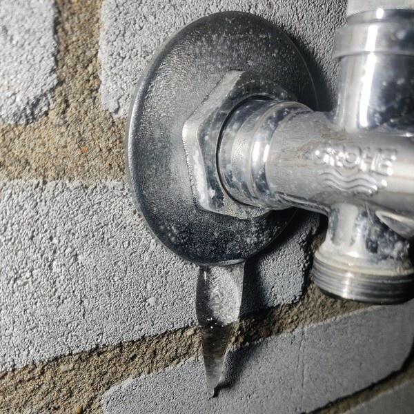

Ander vraagje. Gister hebben ze een nieuwe cv ketel bij ons geïnstalleerd. Daarbij is ook een nieuwe bypass geïnstalleerd bij de vloerverwarming. Nu is de vloerverwarming echter gaan lekken bij het kraantje dat onder de kalk zit. Voor zover ik weet lekte dit van te voren niet. Iemand van het bedrijf is vandaag langsgekomen en gaf aan dat om dit op te lossen het kraantje vervangen zal moeten worden, maar dat betekend wel dat het volledige systeem afgetapt moet worden en daarna weer ontlucht etc.
Afbeeldingslocatie: https://tweakers.net/i/2OHmap-da_jj9rU5wPULJep5zFo=/800x/filters:strip_icc():strip_exif()/f/image/5tirYDmw84ipq6EZ0tdb62NJ.jpg?f=fotoalbum_large
Rode cirkel geeft aan waar het lekt. Klopt het dat dit inderdaad veel werk is? En is het redelijk dat ik hier weer (extra) voor moet betalen?

miicker schreef op zaterdag 21 februari 2026 @ 23:06:
Kraantje vervangen is op zich niet veel werk dat zou met 15 minuten klaar moeten zijn.
Met opnieuw vullen en ontluchten mischien een uur werk.
Dat kraantje lekte al, anders zat het niet onder de kalk ;) Vaak loopt zo’n lek dicht door de kalkafzetting, maar als je er natuurlijk aan gaat draaien of monteren gaat het weer lekken.
Wel een beroerde loodgieter, een goede zou je hierop wijzen en aanraden om deze gelijk mee te vervangen.
