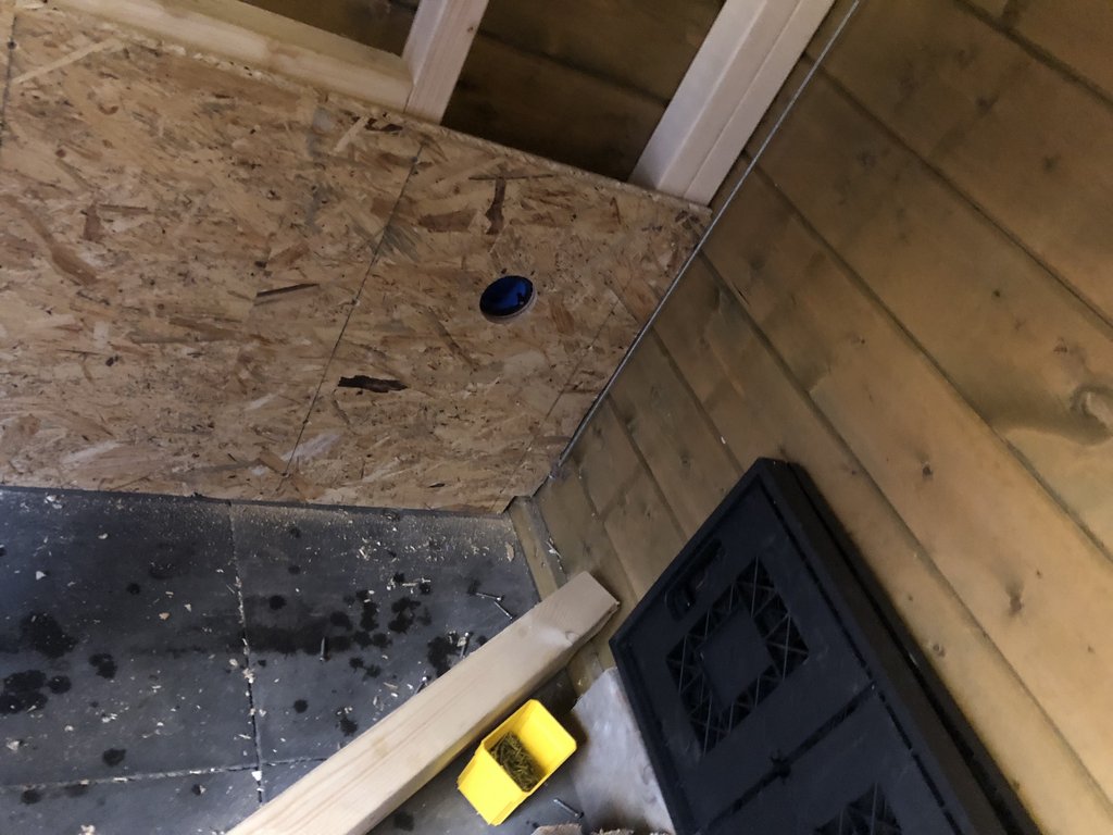

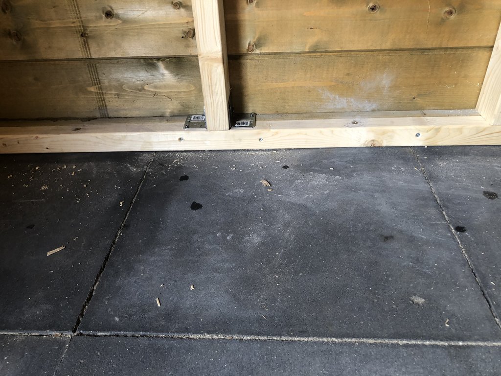

Ik ben bezig om in de schuur een raamwerk te maken. Nu moet er onder de balken, ook nog een balk op de vloer. Deze is te zien op de foto, maar moet vastgezet worden. Ik wil vanuit de verticale balken, schuin in de op de vloer liggende balk schroeven.
Maar ik wil de balk ook vasthebben aan de vloer. Hoe kan ik dat het beste doen? Zelf dacht ik aan boren, chemisch anker en dan rvs draadeind met daarop een carrosseriering en moer. Waarom een chemisch anker? Ik heb nog een halve bus Fix-o-chem liggen die op moet. :)
Foto
Afbeeldingslocatie: https://i.postimg.cc/sDCjGPvc/schuur.jpg
[ Voor 6% gewijzigd door barktus op 13-08-2020 12:40 ]

Wat ligt er voor een vloer? Ik zie tegels? Maar verder? Beton? Wat moet het houden?
Als ik het zo zie zou ik met een plug en een lange schroef er ook zijn. ;)

LED-Maniak schreef op donderdag 13 augustus 2020 @ 12:41:
Ik heb geen idee wat eronder ligt. De balk komt gelijk met het frame dat verticaal staat. Daar komt 18mm osb op, met daarop een French-cleat systeem voor gereedschap (vanaf 110cm van de vloer ongeveer).
My middle finger salutes you.

Doorboren en een paar slagpluggen erin?
Wat is de functie van dat wandje?

Even een gaatje boren dan. Slagplug zat ik ook aan te denken. Tenzij onder die tegels direct zand ligt natuurlijk.
Het hoeft weinig te houden voor gereedschap, hooguit wat zijdelingse beweging. Daarvoor hoef je mijn inziens niet eens de vloer in. vastmaken aan het hout van de muur met een stalen koppelplaat/hoekbeugel of schroef horizontaal naar achteren de muur in zal ook wel voldoende zijn.

LED-Maniak schreef op donderdag 13 augustus 2020 @ 12:49:
Ik zie zo snel alleen spijkerpluggen in de lokale bouwmarkt, lijkt me hetzelfde wat betreft gebruik? En wat zou je adviseren als er direct zand onder zit?
Het frame zit zelf vanaf de buitenkant vast geschroefd, waardoor de muur al veel meer stevigheid heeft gekregen. Het horizontaal vastschroeven wilde ik ook doen, hoekstuk kan eventueel ipv schuine schroeven inderdaad.

idd eens kijken wat onder de tegels ligt.
Enkel de tegel brengt misschien weinig toegevoegde waarde.
Kun je hem niet vastschroeven aan de huidige onderlat i.p.v. de vloer?

SjorsC schreef op donderdag 13 augustus 2020 @ 12:58:
Huidige onderlat komt hij inderdaad ook aan vast.

barktus schreef op donderdag 13 augustus 2020 @ 12:56:
Dan zou ik niet moeilijk doen en het alleen aan de muur van je schuur vastzetten. Als je nu met je volle gewicht die houten muur niet heen en weer kan drukken dan gaat het echt wel houden. Zeker zoals je zegt dat het nu al steviger aanvoelt met die extra balk.
Het gewicht van je gereedschap duwt naar beneden, op de vloer. Meer niet.
Prima toch. :) Schuine schroeven wil nog wel eens wat splijting van vuren veroorzaken op zo'n kort stuk.

Gezien de puur zijdelingse krachten zal alleen de tegel voor houvast tegen schuiven mijn inziens ook voldoende moeten zijn.

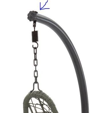

Ik heb bij de intratuin een leuke hangstoel gekocht (Garage sale) alleen mis ik de veer en pin.
De veer is vrij makkelijk te regelen alleen zoek ik de pin. Het gat waar de pin doorheen moet is ongeveer 18mm.
Heeft iemand enig idee waar ik dit kan halen?

@Zaratrass M16 of M18 slotbout erin en zelf een gaatje boren voor de veer met een metaalboor een optie?

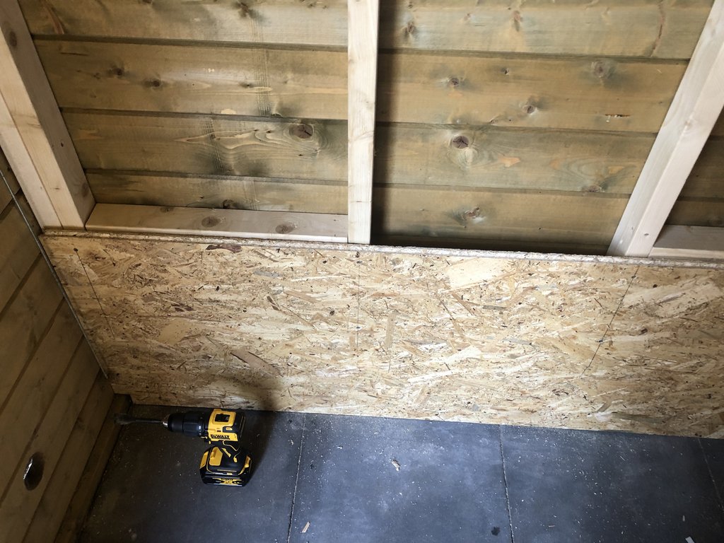

Om terug te komen op de vraag van vanmiddag, ik heb uiteindelijk alle drie de methoden gebruikt. :p
Afbeeldingslocatie: https://i.postimg.cc/4xHD2fQf/IMG-6742.jpg
Daarna nog maar gelijk wat verder gewerkt :+
Afbeeldingslocatie: https://i.postimg.cc/5yNcs8nT/IMG-6745.jpg
Afbeeldingslocatie: https://i.postimg.cc/L4NFn0sp/IMG-6754.jpg
Afbeeldingslocatie: https://i.postimg.cc/PrJsZzL8/IMG-6757.jpg

Ik zou de OSB 5mm van de grond monteren. Bij zulke omgevingen heb je altijd de kans op wat vochtvorming dat naar boven kruipt.
[ Voor 14% gewijzigd door Alsjemenou op 13-08-2020 22:09 ]
Heb ik de afgelopen maanden in de gaten gehouden. Lijkt niet het geval. Mocht het toch onverhoopt gebeuren, dan is dit osb3 :)

OSB3 d:)b

Gewoon een oogbout erin steken met het oog naar beneden en een moer erboven draaien tegen het eruit vallen, hoef je niks te boren.

zo vandaag was het eindelijk koeler in de ochtend en kon ik wat laatste stukjes doen,
Nu ook de onderkant helemaal af, de zijkant en alles nog eens nagelopen met de schuurmachine, daarna ontvet en hij is klaar voor de verflaag.
Daar moet ik mee wachten tot het wat gezakt is in graden , maximale aanbreng temperatuur van hammerite wordt geadviseerd op 25 graden en rond dat punt zit ik nu...dus we wachten gewoon tot het een graad of 22 is en brengen dan de verflaag aan ! (ik hoop door deze foto's etc ook andere tweakers te motiveren om te klussen )
