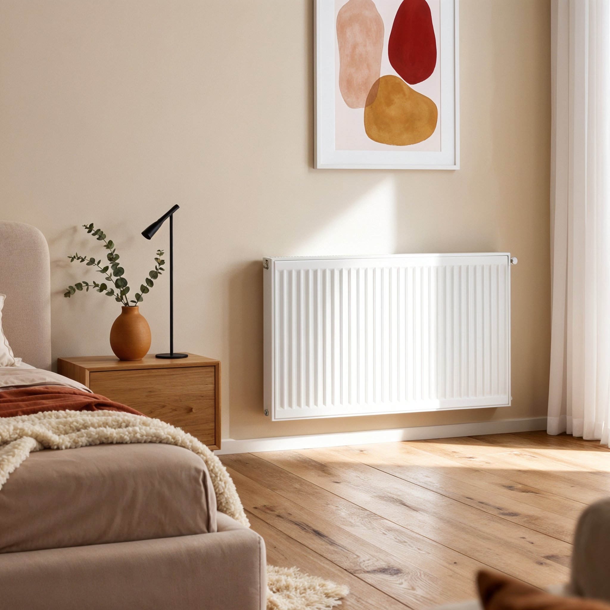

Bo0bz schreef op dinsdag 7 december 2021 @ 11:52:
Ik ga aankomend weekend de handdoek radiator vervangen voor een 'normale radiator' en kom daarvoor een stuk leiding te kort. Uit de vloer komt een flexibele leiding 16*2. Ik heb nog een stuk liggen wat ik wil gebruiken om te verlengen. Welke koppeling heb ik nodig om de leidingen lekvrij te verlengen? Heb in huis van uponor een kniptang, ontbramer en de inbus voor koppelingen. Kan iemand me op de goede weg helpen? :-)
Edit: wellicht handiger om een knie te gebruiken naar koper? Door naar het blok van de nieuwe radiator? Zo iets dus?
Even een schaamteloze quote van mijzelf om een update te geven over mijn radiator uitdaging :) Ik heb even wat tegels weggehaald om te kijken hoe het een en ander in de loze ruimte naast het bad zit. Ik zie dat er ooit een radiator op de grond heeft gestaan en de flexibele leidingen precies waar ik ze wil hebben uit de grond komen. Ze zijn lang en flexibel genoeg om ze een paar cm op te schuiven. Vorige bewoner was nogal van het gemak dus het had ook goed een puinhoop kunnen zijn onder de tegels.
Afbeeldingslocatie: https://tweakers.net/i/BeTGXpzeWuVyByUngC5sX3U-eic=/x800/filters:strip_icc():strip_exif()/f/image/3hIRiAAfW067OfXP6meuK5OD.jpg?f=fotoalbum_large
De aardlitze zit overigens niet aangesloten.. lijkt me wel verstandig die even met een klem aan de nieuwe radiator vast te maken?
[ Voor 15% gewijzigd door Bo0bz op 08-12-2021 13:15 ]
