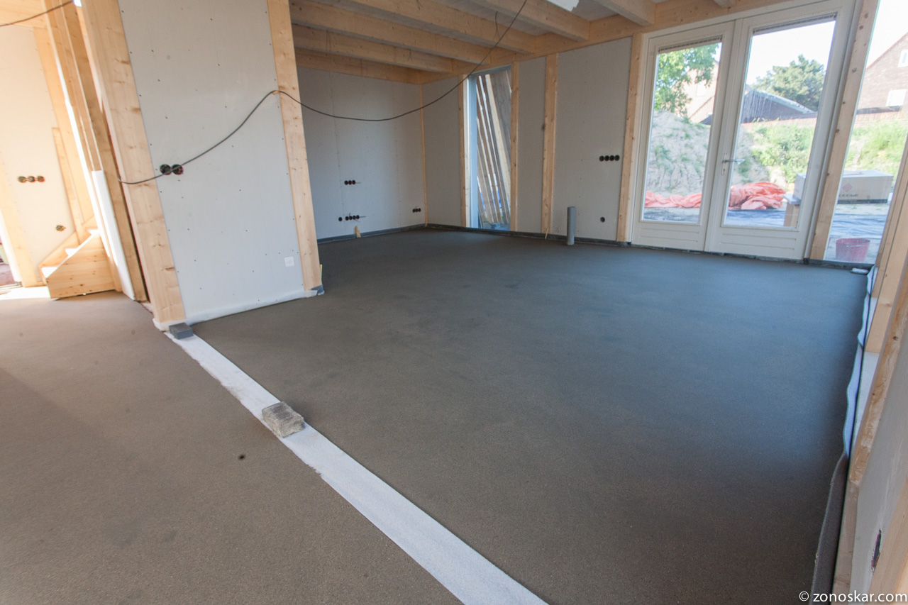

Weer een klusvraag. Ons huis heeft een open keuken en in de keuken hebben we tegels, in de woonkamer hebben we parket. Omdat het parket wat dikker was dan de tegels, hebben we de dekvloer in de woonkamer 0.5cm lager laten maken bij de bouw. Maar nu willen we eigenlijk overal tegels, dus zitten we met dat hoogte verschil. Het gaat om ca 40 m2, dus die 5mm opvullen met een gietvloer is natuurlijk mogelijk, maar is dat niet een beetje duur? Als soort van compromis zou ik de eerste meter schuin leggen (de parket vloer is in een L vorm, het zou gaan om het korte stukje van de L) om het hoogte verschil op te vangen, maar ik ben bang dat je dat toch merkt.
  • teacher
  • Laatst online: 01:01
teacher
Dysgaf!
Je geeft het antwoord zelf al. Doe het 1 keer, en toe het goed. :)

zonoskar schreef op woensdag 17 november 2021 @ 21:46:
Met egaline van Hornbach heb je 1,6 kg/mm/m² nodig, dus 13 zakken a €20,95 voor 40 m²/5 mm = €275
Beetje voorbehandeling is ook de wereld niet, 3 x diepgrond of even zelf mengen water met 1,4 liter Flevopol (voor 40 m²)
Geen idee of dat een gat in de begroting slaat maar dat is veruit het makkelijkste.
  • zonoskar
  • Laatst online: 08:34
zonoskar
<-- Mika R.I.P!
Valt wel mee qua budget dus. Ik had 1000 euro in mijn hoofd.
  • Teijgetje
  • Laatst online: 07:42
@zonoskar
Er zullen nog ca €55 gereedschap wat er onder staat bij komen als je niets hebt, en een mixer (huren).
Al zou ik kleinere kuipjes nemen als 90 liter, eerder twee zodat je één kan legen en iemand een andere kan mengen. En een hondje om ze te verplaatsen. Er gaat ca 5,5 liter water op 25 kg dus 4 zakken mengen is een 125 kg kuipje. Maar ik zou beginnen met 3 zakken tegelijk mengen, dat mengt sneller en is beter te handelen (90kg).
Zorg voor snelheid met mengen en gieten zodat de egaline niet te ver uitloopt gezien je naar 5 mm wil en maak iets van een t-houtje zodat je kan checken of je laagdikte goed is, en niet te hoog. dus 5 mm onder een dwarslatje dat op de vloer steunt.
Het mooist is als je met een laserwaterpas even op meerdere punten checkt hoe de laagdikte moet zijn. Zodat je een beetje kan inschatten hoeveel er waar op gegoten moet.
Maar ga eerder te laag dan te hoog, je kan met tegellijm de tegel ook waterpas leggen. Is je egalisatie te hoog dan kom je met je lijmlaag in de knel, of je krijgt een iets hellend vlak omhoog.
Je kunt een "wizzer" maken van een paar latten waarvan je de horizontale met een aantal schroeven 5-5,5 mm boven de vloer laat lopen, dan kan je de egaline met je mee trekken. Die schroeven schroef je van onder in zodat ze op hun kop steunen. 2 of 3 moet genoeg zijn voor 1,5 m breed.
Als je de juiste spaan neemt waar je ook de tegels mee gaat lijmen scheelt dat natuurlijk alweer, die is alleen om de egaline zachtjes langs de rand te duwen.
ik ben zelf bezig met een zoldervloer waar ik "te laat" (ligt er aan hoe je het bekijkt) erachter kwam dat het niet alleen van links naar rechts schuin is maar ook van voor naar achter .. op een helling ligt met in het begin 6 hele cm's verschil(len) over een lengte van 6-7m
goed het vlak maken is een uitdaging op zichzelf heb ik geleerd. een 350,- beton vlakschuur machine is geen pretje (post staat in dit of vorig deel van dit topic)
Aanvullend op @Teijgetje 's verhaal ik zou je adviseren 100% zeker te weten dat je over 5mm praat voordat je gaat egaliseren ..
Je kan dit op 101 manieren doen, (zelf levelende) kruislaser, slangwater pas/ touwtje spannen met een lijn-waterpas .. allemaal werken ze op de zelfde manier
Met een Slangwater pas bv = je vult een (doorzichtige) slang van 15m met water .. tekent het water niveau gelijk af aan beide kanten .. dat hoeft niet dicht bij de grond mag best 1m of 1,5m alleen 1 kant zet je vast aan een stok / paal in het midden v.d kamer op hoogte X (bv 150cm op de streep) met de andere kant kan je nu de kamer rond.
- als dit overal 150,0 cm is is je kamer waterpas
- 151cm of meer.. = kuil
- 149cm = bult
goed meten scheelt je achteraf een hoop gezeik
Maar dat gezegd kan je 0,5 mm niet opvangen met een beetje meer lijm ? alhoewel 275-300 ook geen schokkende kostenpost zal zijn zeker voor een prettig eind resultaat.
Tja vanalles
  • zonoskar
zonoskar
<-- Mika R.I.P!
@vso Ik denk dat het niet nodig is om na te meten, de vloer is vrij vlak, geen beschadigingen en de huidige parket vloer ligt er mooi recht in. Dit was de vloer meteen na de cementdekvloer:
Afbeeldingslocatie: https://2.bp.blogspot.com/-CGi1GGxybzU/VXCjQS02TBI/AAAAAAAAD7c/U7oE_IM8Vzk/s1600/_MG_3510.jpg
Naast die witte kantisolatieband zit dus die 5mm verschil. En ik denk dat het best lastig is om dit op te vangen met tegellijm en een mooie egale vloer te krijgen.
  • vso
vso
tja...
zonoskar schreef op donderdag 18 november 2021 @ 10:54:
ziet er netjes uit
Ik heb de afgelopen jaren "veel" ervaring met grond/vloer vlak maken en egalisatie (zwembad(den) /zoldervloer en tuinverhogen .. etc)
En ik ben blij dat ik vrienden heb die veel beter zijn op dit gebied, Ook ipv 3 kuub 15 kuub zand scheelt wel wat :) in egaliseren ..
Zoals ik zei aanvullend advies doe er mee wat je wilt, ga je zelf tegelen of als je iemand "inhuurt" kan je daar ook nog even mee babbelen .. zeker iemand die graag eer voor zijn werk heeft geeft je graag zijn mening.
Tja vanalles
