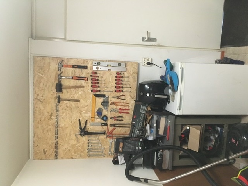

Heb nog wat osb platen over van zolder verbouwing, wel halve platen (122x122) ipv hele platen en loop al een tijdje rond met de gedachte wat kan ik er nog mee?
Nou in 2 uurtjes in ieder geval een gereedschapsbord in elkaar gezet, aan de muur gehangen middels french clean methode :)
Afbeeldingslocatie: https://tweakers.net/i/YgmSbZOAex4a0EARknLV_NISUXw=/full-fit-in/4920x3264/filters:max_bytes(3145728):no_upscale():strip_icc():fill(white):strip_exif()/f/image/bI32i4isGHtUcQla7e6h4PPr.jpg?f=user_large
Geen idee waarom foto gedraaid wordt, overigens zit hier nog niet alles aan ;)
Mensen nog leuke tips ideeen om wat met OSB te maken?

Martinusz schreef op donderdag 4 juni 2020 @ 20:12:
Wat is de french clean methode? O-) ga ook nog zo'n bord maken...
  • tagican
  • Laatst online: 00:15
Not sure if trolling, maar clean is een kleine typo voor French cleat ;)
Ik heb hier nog keukenkastjes welke op die manier hangen, zonder problemen.
  • Martinusz
  • Laatst online: 21:45
Sluw schreef op vrijdag 5 juni 2020 @ 09:56:
Ah auto correct :) French Cleat inderdaad, oftewel 2 plankjes die d.m.v. 45 graden in elkaar vallen.
Kan het bord er dus zo uit tillen als ik dat zou willen.
Afbeeldingslocatie: https://hips.hearstapps.com/pop.h-cdn.co/assets/15/50/1449622558-pc082006.JPG
[ Voor 10% gewijzigd door Martinusz op 05-06-2020 10:08 ]
  • Sluw
  • Laatst online: 19-10 11:12
Haha, nee gewoon nog nooit van gehoord, ook niet van French cleat maar 't ziet er leuk uit, dat ga ik denk ik gewoon doen. Misschien zoals op deze manier, wellicht wat eenvoudiger:

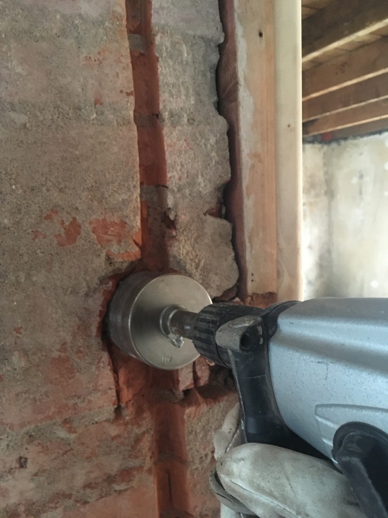

Vandaag weer een absolute kløteklus gedaan... dozen in de muur boren.
Ik weet niet waarom, maar het duurt echt een uur per doos bij mij... nu heb ik het weer opgelost met de slijptol, flink voorboren met gaatjes en de hamer en beitel.... dat moet toch makkelijker kunnen?
Ik heb zo’n dozenboor:
Afbeeldingslocatie: https://tweakers.net/i/BS1ZA_0t4oS6cJWMv33qcIMA3xU=/800x/filters:strip_icc():strip_exif()/f/image/htFXZva3TNPJgXqfWwxop2kv.jpg?f=fotoalbum_large
En dan gaat het om een simpel bakstenen binnenmuurtje....
Afbeeldingslocatie: https://tweakers.net/i/YwAaZ5heZsxjpu6A24LMs8nbzWc=/800x/filters:strip_icc():strip_exif()/f/image/76BPYl1t4H2QSAsjj9Gbtb13.jpg?f=fotoalbum_large
Heeft iemand nog tips hoe dat makkelijker kan? Ik moet er nogal een paar namelijk O-)

Betere dozenboor? Heb zo’n el cheapo ding van ecotools en dan is het in rode baksteen met een klein minuutje wel gepiept
  • GeeMoney
  • Laatst online: 22-11 14:15
@EMP ik heb een dozenboor gehaald bij de BBN of hoe heet dat tegenwoordig. Volgens mij 4 tientjes en redelijk aan het gewocht maar ging zelfs door beton als een mes door het boter.
En je boor staat toch niet op kloppen ? :+ :9

Hamerstand op je boormachine aanzetten dan gaat het een stuk sneller, zonder is echt niet te doen nee.
Ik doe de eerste halve centimeter altijd met centreerboor en zonder kloppen. Daarna haal ik centreerboor eruit en gaat de hamerstand aan.

Vroeger als monteur heel veel gaten gemaakt...
Wat hierboven al is aangegeven, een goeie gatenboor die niet bot is. Jouw verhaal klinkt alsof je voor veel te bot is.
En met een goeie boor hoef je de machine niet op "kloppen" te zetten.

Draait ie wel de goede kant op :X

Ik heb vorig jaar een stuk of 20 gedaan met een wat zwaardere klopboormachine/boorhamer (met zo'n verticale motor) op de hamerstand, denk nog geen minuut per doos.
Was echt letterlijk gaten schieten.

Hamerstand bij een dozenboor??

Ik heb n dozenboor met diamantenrand. Mes en boter zeg maar. Enige is dat die soms te klein is voor sommige doosjes en dat is wel irritant. Dan moet ik nog met met n beitel aan de gang enzo. Anderen past t weer prima. Dus al ik dit ergens moet doen dan neem ik ook mijn eigen doosjes mee. Denk een minuut of 5 inclusief plaatsing doosje zo ongeveer, dag ik erover die tegenwoordig.

louzy82 schreef op zondag 7 juni 2020 @ 09:13:
Het valt natuurlijk in het niet bij alle mooie projecten die er hier voorbij komen maar toch. Gisteren een prullaria houder voor vrouwlief gemaakt van een draadeind en een oude steigerplank
Ik heb de moeren en draadeind verouderd door ze een nachtje in natuurazijn te leggen
Ziet er gaaf uit! Hoe heb je het bevestigd aan de muur? En zitten de onderste plankjes alleen vast aan het draadeind met die moeren, of ook nog aan de muur ofzo?
