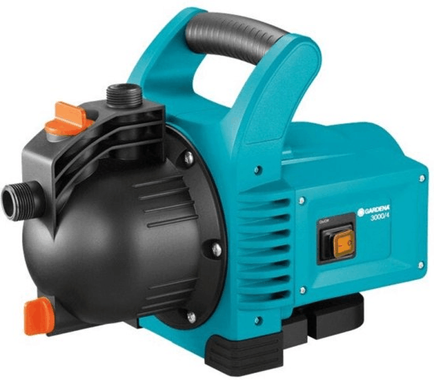

ik zou gewoon een 600 liter IBC pakken, die dingen zijn 50-100 euro per stuk.
2 opstapelen, heb je meteen de hoogte die je wil en 1200L buffer.
Afbeeldingslocatie: https://tweakers.net/i/l2ZbYLx3Ctv-ZJumZJqctpWPQiA=/full-fit-in/4000x4000/filters:no_upscale():fill(white):strip_exif()/f/image/a6iYp64STgjrwJk9G4ERy9NZ.png?f=user_large
De metalen kratten kun je dan gebruiken als frame voor je houten ombouw.
Overigens werkt het op de druk van het water wel, maar verwacht geen straal zoals uit de kraan.
Eerder een pisstraaltje.
Ik zou er zelf (en dat heb ik ook, maar iets groter en aan mijn vijver) een pomp aan hangen.
Afbeeldingslocatie: https://tweakers.net/i/dTmkqsBEjqIHHd_S4GM_TMdMaUs=/full-fit-in/4000x4000/filters:no_upscale():fill(white):strip_exif()/f/image/hWzJhAkPbBwKuuQBRAFjvis9.png?f=user_large
Hiermee kun je gewoon de tuinsproeier gebruiken of zo'n spuitpistool.

FRANQ schreef op donderdag 3 juni 2021 @ 09:31:
ik heb links/rechts v.d schuur veel minder ruimte .. hoewel ik best een ibc achtige constructie zou willen
Denk aan 2m-2,5m x 10cm tot 40cm "ruimte" (schutting hoogte) .. de buren aan beide kanten hebben klimop.
maar om dit diy te doen moet ik een bron vinden voor PVC platen .. (zal er wel op googlen) ..
Als ik hier in mijn regio (zuid-oost brabant) van dat soort vatten ga kopen, staat direct de drugs opsporingsdienst van de politie op de stoep denk ik :9 :+

vso schreef op donderdag 3 juni 2021 @ 10:31:
Dan zou je ook nog van die rain winners ertussen kunnen zetten ipv regenton: https://rainwinner.nl/, die passen makkelijk in ruimte ernaast en kan je het gewoon aftimmeren.

BrZ schreef op donderdag 3 juni 2021 @ 16:39:
Dan moet je platform wel op zo'n 15-20 meter hoogte staan om een vergelijkbare druk te hebben als uit de kraan ;) Hier heb je echt een pomp voor nodig.
Ja, de pomp die eerder aangeraden werd lijkt mij inderdaad wel handig. Het water zal voornamelijk gebruikt worden om een tien meter lange jasmijn haag (en lavendel) vochtig te houden (plus nog een plantenbak van 3 meter met kruiden, passiebloem en wat jasmijn die herstellende is van de kou en nattigheid). Wellicht dat dat niet dezelfde druk nodig heeft als van een kraan, maar altijd handig om alvast in het ontwerp mee te nemen dat daar ruimte voor moet zijn.

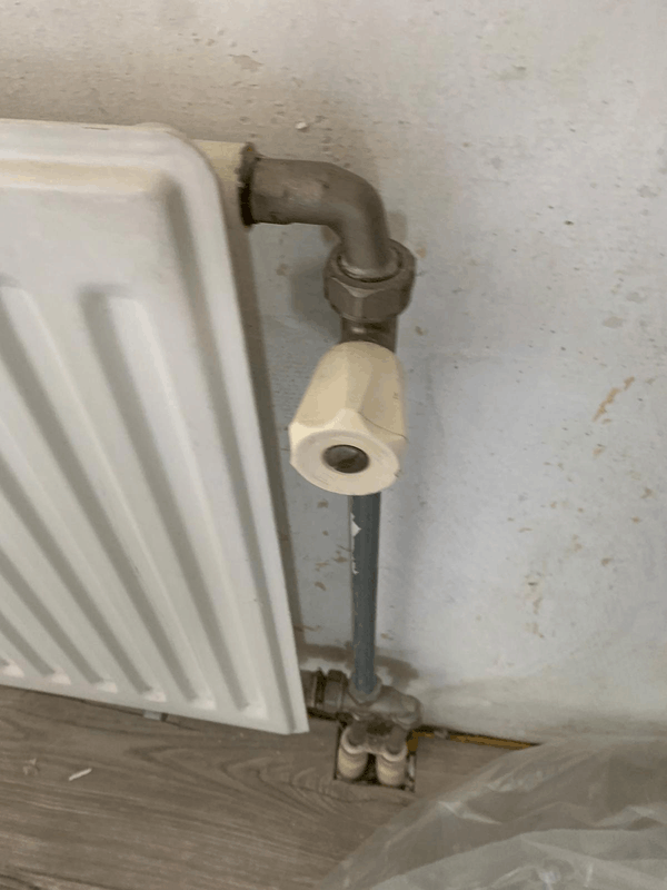

Klustip gezocht!
De stucadoor komt binnenkort bij ons langs, daarvoor wil ik twee radiatoren verwijderen. Nu heb ik me ingelezen en zijn er twee opties:
1. De radiator last minute verwijderen en de cv-ketel uitschakelen. Dan zal ik ontluchter open moeten draaien en de radiator leeg laten lopen op de betreffende verdieping en verwijderen. De leidingen liggen dan ''open'' en zal ik afplakken zodat er geen afval in komt. Nadeel is dat we de CV-ketel 2 dagen niet kunnen gebruiken.
2. De radiator vooraf verwijderen op dezelfde manier en afdoppen. Ik weet echter niet of dat met mijn huidige radiatoren een mogelijkheid is. Wellicht dat iemand daar meer kaas van heeft gegeten en me een mogelijke oplossing kan toereiken?
Het gaat om onderstaande radiatoren:
Afbeeldingslocatie: https://tweakers.net/i/KV7kDr4US-JKM1KVGSucvofn21Q=/x800/filters:strip_exif()/f/image/FmIgu6pkD1n5s6MSBVF0K338.png?f=fotoalbum_large
Afbeeldingslocatie: https://tweakers.net/i/-9vlH7-ELJ0rBlMdn8m-yNV5ADc=/800x/filters:strip_exif()/f/image/gjaaE2bZMznqSfYnx24BnoTN.png?f=fotoalbum_large
Dit is de radiator in de hoofdslaapkamer, deze lijkt door te lopen naar een andere radiator. De andere radiator heeft slechts aan één kant leidingen.
Afbeeldingslocatie: https://tweakers.net/i/DQUxE3rkk0XetMxA8rYfu61vfGI=/x800/filters:strip_exif()/f/image/n2PsaxKUilAnO95kr7TAzCUW.png?f=fotoalbum_large
Alvast bedankt voor het meedenken!

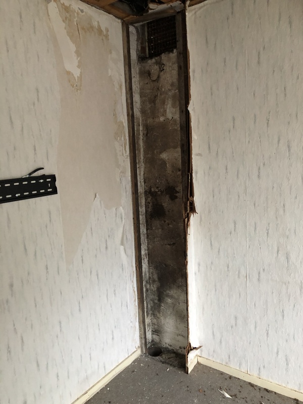

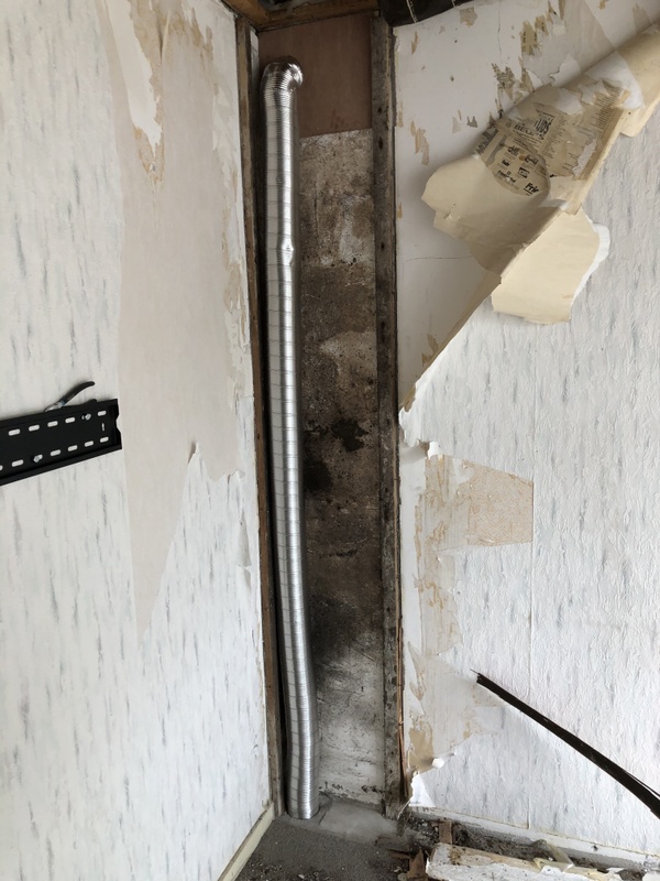

Ik vroeg me dus vooral bij het gebrek aan kap of enkel een vogelwering er in of dat geen problemen geeft met de regen? Of maakt dat bij een schoorsteen niet uit?
Niemand?

Ik zou het vooraf oppakken, aftappen en afdoppen. Dan heb je geen stress en kan je in alle rust alles eraf werken.

Normaal heb je daarvoor voetventielen. Die lijken er bij jou niet op te zitten.
Persoonlijk zou ik ze alvast weghalen en voetventielen plaatsen (van danfoss oid). Dan kan je direct de boel dichtdraaien met het voetventiel als de radiatoren eraf zijn. Je cv kan je dan weer aanzetten zodat je kan douchen etc. Bovendien heb je dan ook direct de optie om je radiatoren in te regelen, wat je nu niet kan zonder voetventielen. Daarnaast kan je ook weer je radiator eraf halen als je ergens bij moet door het ventiel weer dicht te draaien..
Enige goeie oplossing imo...
Zo'n ding dus: https://images.app.goo.gl/9qGjoU2BYBVNGJ8P8

Loskoppelen en afdoppen.
Of dezelfde onderblokken plaatsen met afsluiter.
Wat voor merk ketel heb je?

@TalkingCarrot in de post van @ID-College wordt het al kort genoemd, maar voor de zekerheid nog wat duidelijker: vaak geeft de cv-ketel ook geen warm water (douche etc) wanneer het verwarmingsdeel niet werkt (en bij radiator ontkoppelen zonder afdoppen is de druk weg dus de CV-ketel zal daarop een storing melden.)
@CurlyMo ja, dat kan problemen geven. Bij mijn schoonouders is in de woonkamer de schoorsteen mantel/pijp weggehaald en op die plek zit een verlaagd plafond met spotjes. Na een goede regenbui zaten er allemaal smerige vlekken in dat plafond. De schoorsteen regende in en de zooi sijpelde door het plafond. Als je wel een haard/kachel hebt er er komen bij een verkeerde wind wat druppels in is dat niet zo boeiend, maar dat ligt aan de situatie natuurlijk. Zo'n bladrooster is voor goten inderdaad, voor een schoorsteen heb je wat fatsoenlijkers nodig (of gewoon een stoeptegel erop metselen als je er toch niks mee doet)

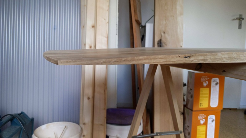

Na heel wat bloed, zweet en gelukkig weinig tranen heb ik vandaag mijn bed afgerond! Een hele upgrade van een beterbed 140x200 bed naar een zelfbouwframe van 180x200 met koudschuim matras. Het is nog niet helemaal perfect, maar het zit er verdorie toch al dicht bij.
Afbeeldingslocatie: https://tweakers.net/i/Q1ftBGFgAvD4z9pRu4I_acfhqkA=/800x/filters:strip_icc():strip_exif()/f/image/RxRdksf2jSQXlJgNT0Tvca8U.jpg?f=fotoalbum_large
  • Boudewijn
Boudewijn
omdat het kan
Gaaf hoor, hoe heb je dat hoofdeinde gemaakt?

Vier eikenhouten planken verlijmd en gelijk geschaafd/geschuurd, de zijkanten laten verjongen door met de bovenfrees in een mal met een hoek van 2 graden met gelijke diepte te frezen (tip voor de lezer, gebruik een grotere frees dan ik deed, scheelt je een paar uur). en dan met een verlengde radius de zijkanten deels afgerond met de bovenfrees!

Dat bolrooster houd de vogels uit je schoorsteen maar regent wel in.
Als er op dit kanaal een gashaard zit dan houd ie met de waakvlam dat wel redelijk droog. Dat onderste apparaat laat de rook zijwaarts ontsnappen en die deksel erop houd het kanaal droog. Ik heb overigens die onderste foto nooit ergens gezien.

Naast het feit dat je deze onderblokken niet kunt afsluiten, moet je ook rekening houden met het dikker worden van je muur. Geen idee hoeveel mm de stukadoor erbij gaat smeren, maar anders halen de slangen in de voetjes straks niet meer het onderblok omdat je radiator te ver naar voren komt tenzij je de beugels laat zitten natuurlijk. Dit doe je niet zomaar ff. En als je bv een intergas ketel hebt kun je in de software aangeven dat ie alleen als warmwater toestel moet functioneren, geen cv buis nodig dan.

@TalkingCarrot
De beugels op de muur laten zitten. Dan kun je de radiatoren zo terug plaatsen. Zo dik zal er niet gesmeerd worden dat de radiator niet meer past.
Je kunt de leidingen afdoppen zoals @edsandje zegt.
Je laat onderblok en kraan zitten. En maakt de koppelingen/wartels naar de radiator los.
Ik dacht dat het 3/4 was met een rubber/fiber-ring/plaatje, evt loctite 55, om het onderblok af te sluiten. De kraan kan dicht en een plakbandje is genoeg om vervuiling tegen te gaan, een dopsok kan natuurlijk ook.
De dopsok komt op de aansluiting van de radiator beneden.
De twee leidingen die onder de radiator zitten kun je waarschijnlijk afdoppen met een kneldop 15 (alleen de kap daarvan)
Het best meet je de maten even op en het merk van de koppelingen/radiator en gaat naar de vakhandel, bv warmteservice e.d. Die weten dan welke doppen je nodig hebt.

Teijgetje schreef op zondag 6 juni 2021 @ 10:34:
@TalkingCarrot
Je laat onderblok en kraan zitten. En maakt de koppelingen naar de radiator los.
Ik dacht dat het 3/4 was met een rubber/fiber-ring om het onderblok af te sluiten. De kraan kan dicht en een plakbandje is genoeg om vervuiling tegen te gaan.
3/4¨ is dat inderdaad.
Beugels wel demonteren anders moeten ze daar tegen aan stuken en dat wordt niet mooi.
Demonteer de beugels en draai de bouten weer een stukje in de muur.
Stukadoor kan daar wel omheen smeren en scheelt jou weer opnieuw boren.

@edsandje
Daar verschillen onze meningen. ;)
Hoewel er tegen aan stuccen minder mooi is kom je scheef uit met de aansluitingen als je de beugels op de verdikte muur terugschroeft.
Gezien @TalkingCarrot geen pro is zou ik dit uitsluiten om lekkage bij montage, of geen ruimte in de bochten in de vloer om de leidingen op te schuiven, te voorkomen, ook al zijn beide koppelingen bolconisch. Dan komt de radiator exact op dezelfde plek terug.
En normaal zie je die beugels niet, helemaal niet als je ze meeschildert met de muur voordat je de radiator terughangt. Wel even gronden vóór de latex.
[ Voor 6% gewijzigd door Teijgetje op 06-06-2021 10:53 ]
  • edsandje
edsandje
Geen vragen via pm
Teijgetje schreef op zondag 6 juni 2021 @ 10:51:
@edsandje
Elke mening telt :)
Het zijn pex slangen, die willen nog wel eens krimpen, dan draai je de koppelingen los en zakt de aansluiting.
Dan moet je het onder spanning weer gaan monteren en dat veroorzaakt dan weer lekkage op de koppelingen van de pex slang.
Staat het niet onder spanning kan je die paar mm extra stucwerk wel overbruggen, is dat wel het geval komt de radiator iets lager te hangen. Moeten de beugels iets zakken, sluit het stucwerk niet meer mooi aan tegen de beugels.
Beter beugels er af, vind de stukadoor waarschijnlijk ook fijner.

louzy82 schreef op zondag 6 juni 2021 @ 12:02:
Well done!
Heb je ook wat foto's van het proces? Ter inspiratie :)
Eerlijk gezegd ben ik niet zo'n fotograaf tijdens het proces, maar ik heb even alles bij elkaar gescharreld.
Ik heb zelf nog niet zo'n rijkelijk ingericht zaaghok, dus alles is een beetje houtje touwtje met bosch groen/erfstukken van grootvaders en Lidl materiaal.
Afbeeldingslocatie: https://tweakers.net/i/5ZEmPXBCOONK-5pPJsTWPRkQBTI=/x800/filters:strip_icc():strip_exif()/f/image/lPda0G9qzIdMXjyFYl8VFxCA.jpg?f=fotoalbum_large
Met simpele houtlijm van de action aan elkaar gelijmde planken eikenhout (waren helaas niet helemaal kaarsrecht)
Afbeeldingslocatie: https://tweakers.net/i/lse0OHC-Fd3wt22WMjfSZAiWkuM=/x800/filters:strip_icc():strip_exif()/f/image/Qdf3o621pA6Cc9UfZgnPQ431.jpg?f=fotoalbum_large
Na veel schaafwerk toch glad weten te krijgen. Ooit nog een vandiktebank/vlakbank kopen.
Afbeeldingslocatie: https://tweakers.net/i/4FKJ70Gn90voZAqm89ulZttOktk=/x800/filters:strip_icc():strip_exif()/f/image/8id0uLU5on9IP8AvW2mJjfWO.jpg?f=fotoalbum_large
Honderd keer over de plaat om de verjonging te maken
Afbeeldingslocatie: https://tweakers.net/i/u2nY9dNnmbSRpyj_v6j4iLuVC1Y=/800x/filters:strip_icc():strip_exif()/f/image/QwmEfLRtBNlWw6mxpvonHBq4.jpg?f=fotoalbum_large
Na weer een flink setjes schuren een soort van mooie verjonging gekregen
Afbeeldingslocatie: https://tweakers.net/i/BAeV-BNBGTpvJp5eay1ptRihhNI=/800x/filters:strip_icc():strip_exif()/f/image/Vz76CbFp9L2WL9AuX1Xa2TYb.jpg?f=fotoalbum_large
De hoeken afgerond met een zelf gefabriceerde tool met een schroef die een perfecte cirkel van maximaal 1.5m kan maken.
Afbeeldingslocatie: https://tweakers.net/i/XEzycllSgmcszyxyT2uZJIWORFk=/800x/filters:strip_icc():strip_exif()/f/image/KkpMU3Bz1xMdN8MHquZ0Boaq.jpg?f=fotoalbum_large

Begonnen met het isoleren en aftimmeren van 1 van mijn slaapkamers. Deze heeft steens muren met cellenbeton er tegenaan. Ik maak er latten tegenaan, vul de ruimte op met polystyreen, timmer het af met OSB en behang het met glasweefsel behang. Ik kan niet dikker gaan want dan komt het voor de ramen en de deur.
Afbeeldingslocatie: https://tweakers.net/i/ByP8ZlqpL1Y60L-Z48vhJQ2hAh8=/800x/filters:strip_icc():strip_exif()/f/image/OhLcb79WaPz3k1XPnHVVeLny.jpg?f=fotoalbum_large
En natuurlijk weer iets bijzonders gevonden, de buis voor de badkamerventilatie stopte gewoon bij de vloer en boven in de muur zit een roostertje en was afgetimmerd met een paar plankjes.
Afbeeldingslocatie: https://tweakers.net/i/fvgbQXfgVpoC0Enhc7p2DcfBuB4=/x800/filters:strip_icc():strip_exif()/f/image/dOoa5KQ3NzibWFht1UZ1Bbcz.jpg?f=fotoalbum_large
Daar heb ik maar een hardhouten plaatje en een buis in gemaakt. Dit isoleer ik straks ook gewoon.
Afbeeldingslocatie: https://tweakers.net/i/irdH_qLe798eYduveR-BkQwMtZo=/x800/filters:strip_icc():strip_exif()/f/image/H6dvEJFJ3RgsziJ2vy7TCn71.jpg?f=fotoalbum_large
En ja er zitten inderdaad kranten onder het behang.
@TalkingCarrot
Wat is een dopsok? Die kennen ze bij de WS ook niet hoor

scofield schreef op zondag 6 juni 2021 @ 21:15:
Ik heb hun site gehackt en dat er neer gezet. ;)
https://www.warmteservice...53705?origin=-tl003-8-63-
  • scofield
  • Laatst online: 01-10 12:08
Is een bijzondere benaming voor een ‘gewone’ dop conisch of vlak 3/4” 1/2” maar daar kunnen jij en ik niks aan doen. On topic maar weer
