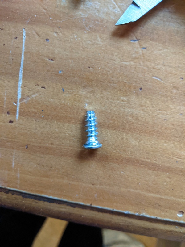

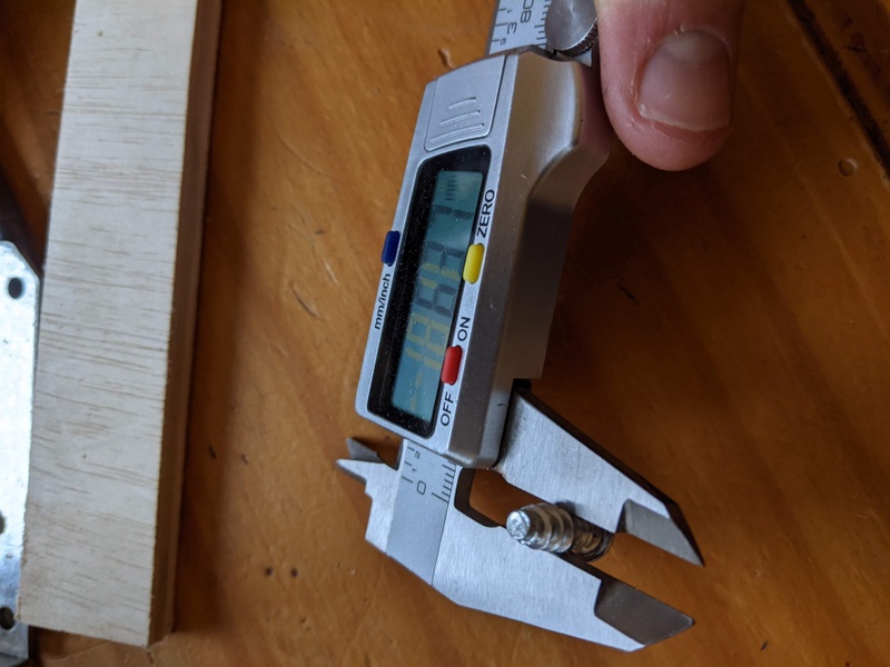

Iemand al eens tegen dolgedraaide schroeven aangelopen van een Velux buitenzonwering?
Ik zag dit van de week, maar nu het vandaag zo stormt hoef ik Velux niet te vragen of dit onder garantie valt. (raam is 2017 geplaatst)
Nu zat eraan te denken om tweecomponenten epoxy-lijm te gebruiken, maar weet niet precies wat erachter zit. Ben dus nog een beetje huiverig. Beide haakjes bungelen nu aan de schroeven. (volgens mij heb ik wel altijd de zonwering dicht gedaan bij wind, maar zit hier in open omgeving en het waait wel snel hard)

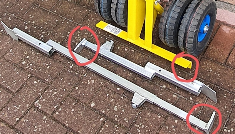

  • FRANQ
  • Registratie: Juli 2017
  • Laatst online: 21:12
@sypie @newtastyland
Ik ga deze in de schuur leggen.
En klem hem dan onder de onderste ringbalk als ik hem wil verplaatsen.
Op mijn werk pak ik wel wat langere kokertjes uit het schap.
Afbeeldingslocatie: https://tweakers.net/i/RuXYVezRjkzndeyuPAAsI-e4M94=/800x/filters:strip_icc():strip_exif()/f/image/sbfjxwoBoiG4QlsDkmRanHVZ.jpg?f=fotoalbum_large

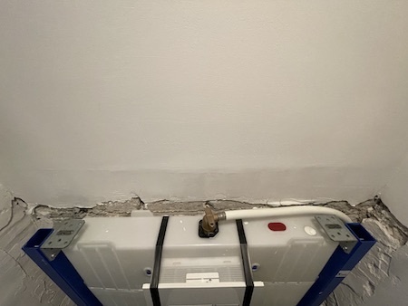

Ik heb een nieuwe schuur met een binnenmuur van kalkzandsteen vellingblokken. Nu ben ik de naadjes tussen de vellingblokken aan het kitten geweest om het vervolgens netjes te kunnen verven. Echter heb ik met mijn stomme kop voor een deel (ongeveer 1 van de 4 muren) siliconenkit gebruikt ipv acrylaatkit.
Nu gaat het schilderen van die muur dus voor geen meter omdat de siliconenkit niet overschilderbaar is.
Iemand een tip wat ik nu het beste kan doen om dit probleem te herstellen / op te lossen?
  • GermanPivo
  • Laatst online: 19:32
Birkin schreef op vrijdag 21 mei 2021 @ 21:52:

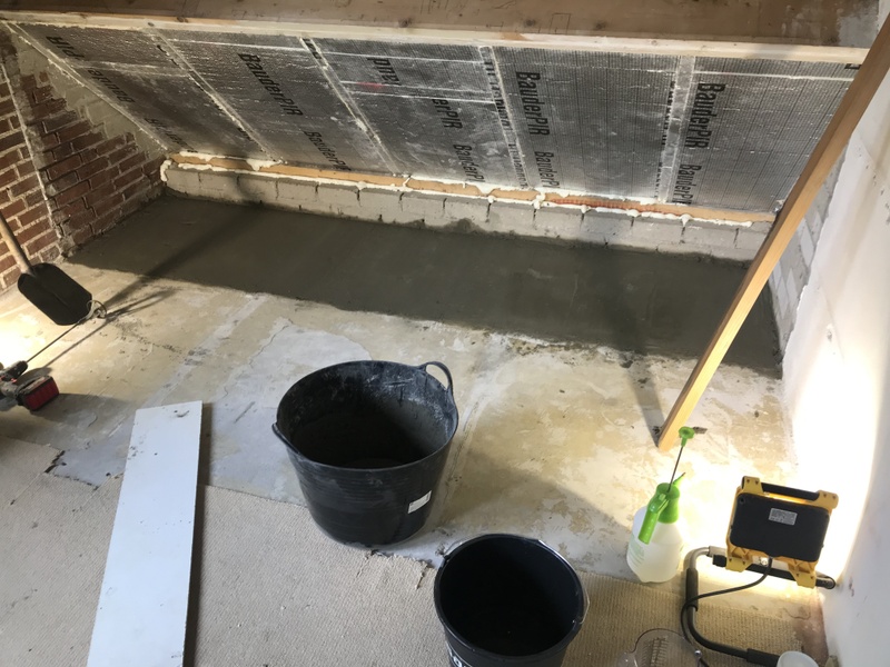

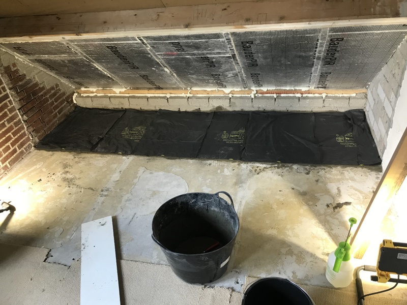

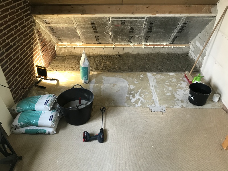

Tarax schreef op zaterdag 22 mei 2021 @ 12:21:
Eerste post hier, heb het topic al doorzocht maar vond geen eensluidend antwoord.
We hebben pas een dakkapel laten zetten op zolder. Daarbij is het knieschot weggehaald en de vloer die daar achter lag is zo'n 6 cm lager dan de zoldervloer (beton met een zandcementdekvloer, zo te zien), deze "knieschotvloer" is gewoon ruw beton.
Ik wil daar een zandcementdekvloer op storten om het gelijk te maken met de bestaande vloer maar weet niet of dat wel kan met die hoogte (5,5-6 cm dus). Misschien eerst iets eronder, op het beton, en dan zandcement erover? Iemand tips of ideeën?
Hier recent exact hetzelfde gedaan. De ondervloer zoveel mogelijk stofvrij maken (bouw stofzuiger). Dan de bestaande vloer goed (klets) nat maken zodat je de zuigende werking tegengaat en je nieuw gestorte zandcement langer vochtig blijft. Wanneer de plasjes weggetrokken zijn: laagje droog zandcement er over uitstrooien en daarna je aangemaakte zandcement er op storten.
Nodig: zakken zandcement, cement kuip, water en een menger op boormachine. Eventueel een bats om voor te mengen.
Edit: daarna je vloertje afdekken met plastic voor een dag of 2a3. Ik heb hier een paar vuilniszakken voor gebruikt die ik open had gesneden.

Ernemmer schreef op zaterdag 22 mei 2021 @ 18:11:
Van die zakken is 19kg / m2 / cm dikte,
Bijvoorbeeld een oppervlakte van 5m2 en 7 cm dik komt op;
19X5X7= 665 kg / 20 = 34 zakken x 8 euro = 272 euro en dan moet je ze zelf nog gaan staan mixen.
2,85 per 25kg bij de Hornbach: https://www.hornbach.nl/s...5-kg/5804481/artikel.html
Voordeel is voor de poster dat het nu in (redelijk) dichte zakken zit die hij 2 trappen op moet sjouwen. Ipv een kant en klaar product uit de aanhanger ergens in moet scheppen en dan als een idioot twee trappen op rennen en verwerken voordat het is uitgehard in je aanhanger :+
  • Ernemmer
Ernemmer
Being fit is free
_Arthur schreef op zondag 23 mei 2021 @ 08:46:
Gelukkig duurt dat wel een paar uur, ik deed dit eigenlijk altijd toen ik nog tegelzetter was, direct in de ochtend kant en klaar halen en dan inderdaad even de trap op schouwen en de vloer smeren.
Maar iedereen zijn manier, ik vond dit de makkelijkste.

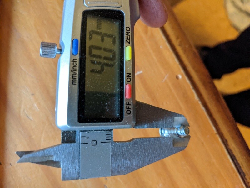

Ik ben op zoek naar de naam van deze schroef. Voor een bed dat ik aan het bouwen ben zijn ze perfect (komt uit een oud bed), alleen draaien ze vrij snel dol en heb ik ze ook nog voor het oude bed nodig.
Weet iemand waar ik op moet zoeken om er hier een aantal van te kopen?

@Zinloos1
Ik vind hem wel wat weg hebben van deze:
HETTICH Schroef voor rechtstreekse bevestiging 6,3 x 10,5 mm https://www.hornbach.nl/m...etail/articleCode/8003469
  • Zinloos1
  • Laatst online: 21:35
Raymond schreef op maandag 24 mei 2021 @ 19:26:
@Zinloos1
Die lijkt er inderdaad verdacht veel op!
De 10,5mm die wordt aangegeven in de titel, staat dat voor de totale lengte van de schroef of enkel over het schroefdraad?

Zinloos1 schreef op maandag 24 mei 2021 @ 19:32:
Lengte, de 6,3mm is de diameter.

@Zinloos1 Het lijken wel van die Ikea schroefjes, alleen daar zijn er ook al tig verschillende van. Sorry ik kan je niet veel verder helpen.

  • Raymond
Artikelcode van hettich is 9081003
Fabrikant zegt 15mm schroeflengte
Als ik hem opmeet, kom ik op 17,5mm

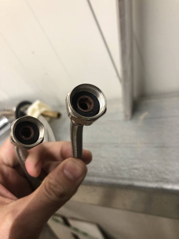

Spixo schreef op zaterdag 22 mei 2021 @ 15:41:
Ik heb een vraag. Ik heb een keukenkraan met G3/8 schroefdraad als ingang (zie onderstaande foto).
Graag wil ik deze keukenkraan voeden met een gardena tuinslang. Ik ben dus eigenlijk op zoek naar een verloopstuk van Gardena naar de koppeling op de foto. Iemand enig idee?
met een verloopnippel van 1/2 naar 3/8 en een kraanstuk van 1/2 ben je er ook
https://www.hornbach.nl/s...raad/7884900/artikel.html
https://www.hornbach.nl/s...G1-2/5695448/artikel.html

  • Zinloos1
Raymond schreef op maandag 24 mei 2021 @ 21:14:
Dat moet dezelfde zijn, ik kom inderdaad ook op totale lengte van 17,5mm uit.
Waar heb je die gekocht?
  • Raymond
Zinloos1 schreef op dinsdag 25 mei 2021 @ 09:58:
Zie mijn eerdere link, Hornbach.
Ligt bij al die scharnieren en ladegeleiders.

Advies gevraagd over de volgende casus :) Betreft een toilet inbouwreservoir dat ik wil afwerken met 18mm berken multiplex. Dit wordt tevens het eindproduct (geen tegels dus). Toilet is 90cm breed, het reservoir 63cm en staat 12cm van de achterwand af. Reservoir wil ik aan de bovenkant tegen de muur bevestigd hebben. Hoe kan ik dit het best doen (balk, keilbout, chemisch anker?) Daarnaast; is het zinvol een frame om het reservoir te maken van bijvoorbeeld 44x69 balken? Zet ik die balken tegen de muur of tegen het frame?
Afbeeldingslocatie: https://tweakers.net/i/kQwAs3R8EK5Ms3h_tpgycHvP4_Y=/full-fit-in/4920x3264/filters:max_bytes(3145728):no_upscale():strip_icc():fill(white):strip_exif()/f/image/AlBeRJ0cctxm6yr6owL8GmpK.jpg?f=user_large
  • Raymond
rockerpoet schreef op dinsdag 25 mei 2021 @ 14:43:
Als het goed is, zitten er op het reservoir beugels/steunen die aan de muur moeten worden bevestigd. En die bevestig je gewoon met een flinke bout/schroef. Volgens mij zaten ze bij mijn geberit erbij, maar helemaal zeker weet ik dat niet.
Ik heb idd ook 44x44 balkjes op de muur/vloer gemaakt en daar mn multiplex op vastgezet.
  • Jannibal23
  • Laatst online: 18:41
Moeilijk te zien, maar ik neem aan dat de wateraansluiting onder de 2 beugels op het blauwe frame uitkomen?
Ik zou 2 rechtopstaande balken maken met een ligger erover, uitgelijnd op gewenste afstand bedieningspaneel - 18 mm. Eventueel parallel aan de ligger een balkje tegen de muur, maar als je het laat rusten op de 2 beugels is het ook al stevig genoeg neem ik aan?
NB: 44x69 klinkt wat fors :)
  • akatar
  • Laatst online: 10:53
Weet je zeker dat je het juiste frame besteld hebt? Dus voor achterwand bevestiging?

Raymond schreef op dinsdag 25 mei 2021 @ 15:41:
Nee, die beugels/steunen zitten er niet bij. Wordt alleen bevestigd aan de muur ter hoogte van 45cm met draadeinden/schroeven.
  • rockerpoet
  • Registratie: September 2014
  • Laatst online: 20-10 20:16
Jannibal23 schreef op dinsdag 25 mei 2021 @ 15:41:
Nee, die steekt een paar cm bovenuit.
Nou, die 2 beugels heb ik er zelf opgeschroefd. Momenteel kan ik de bovenkant licht heen en weer bewegen dat moet nog goed verankerd worden aan de muur.
  • rockerpoet
akatar schreef op dinsdag 25 mei 2021 @ 15:52:
https://www.geberit.nl/pr...oducten/inbouwreservoirs/
Deze is het
https://www.plieger.nl/c/...gte-verstelbaar/p/0701165
[ Voor 13% gewijzigd door rockerpoet op 25-05-2021 17:13 ]
  • Raymond
Volgens de tekening zitten er 2 flinke M10 bouten bij met plug, waarmee je hem aan de muur vastmaakt. Die zitten halverwege qua hoogte.
  • rockerpoet
Raymond schreef op dinsdag 25 mei 2021 @ 19:10:
Klopt, daarmee zit het ook vast. De bovenste helft zit feitelijk nergens aan vast en daar kan hij wel wat extra houvast gebruiken. Al contact gehad met de leverancier, zij beweren dat de twee bouten genoeg zijn.
  • Spixo
  • Laatst online: 17:52
PaT schreef op zaterdag 22 mei 2021 @ 17:15:
Niet helemaal. Die koppeling die je linkt gaat niet direct passen. Hij moet eerst een verloopfitting hebben met aan 2 kanten het schroefdraad aan de buitenzijde. De koppeling die hij laat zien heeft namelijk net als de Gardena koppeling het schroefdraad aan de binnenzijde. Dus bijvoorbeeld zo'n verloopnippel ertussen en dan de juiste Gardena koppeling.
Thanks! Dit is exact waar ik naar op zoek was. Helaas had ik zelf niet de juiste keywords gebruikt bij het zoeken.
The Eagle schreef op zaterdag 22 mei 2021 @ 17:51:
Ik moest even heel goed nadenken over je toepassing. Maar je hebt dus ergens een keukenkraan, die zijn aanvoer moet krijgen middels een tuinslang ipv op de waterleiding zo te horen. Correct?
Ja precies!
Rrob schreef op dinsdag 25 mei 2021 @ 00:21:
edit> antwoord was al eerder gegeven zie ik nu...
Ook jij hartelijk dank voor je bijdrage. Ik weet nu wat ik aan moet schaffen. Morgen even langs de winkel _/-\o_
