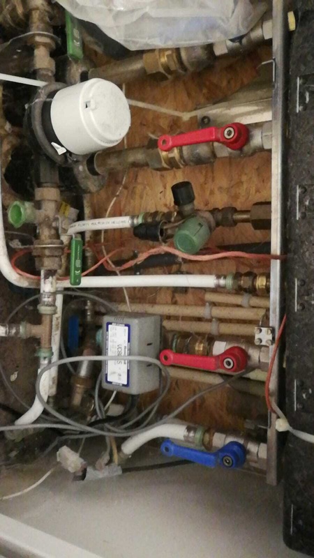

Bij het verbouwen van onze badkamer (post volgt als de boel af is) heb ik een probleem met de 2 nieuwe kranen die ik geplaatst heb:
Zowel de thermostaatkraan als de mengkraan worden niet (goed) warm.
Bij beide kranen heb ik even warm water als ik ze vol warm open zet, na ~20sec is het water weer koud.
Info/wat heb ik al gedaan:
-Zeefje uit de douchekop gehaald, gaf iets meer water maar geen oplossing.
-Douche stang losgekoppeld van thermostaatkraan (water gaat via de stang naar de douchekop), zelfde resultaat.
-Gecontroleerd of warm en koud niet omgedraaid zijn maar in de 20sec warm water wordt de linker aansluiting warm dus dat lijkt te kloppen.
-De kraan in de keuken beneden wordt wel gewoon warm.
-Bij de CV is ook niet te zien dat er vraag is (geen kraantje en vlammetje in beeld).
-Thermostaatkraan is een Grohe Grohtherm 1000 Performance mengkraan op het bad is een hansgrohe,type kan ik even niet vinden.
-Bij de verbouwing zijn de oorspronkelijke leidingen niet gewijzigd er zijn alleen nieuwe kranen + s-koppeling op gekomen.
Iemand een idee wat het kan zijn?

Heb je de kraan er al af gehad?
Bij thermostaatkranen zit er ook een zeefje tussen de kraan en de s-koppeling / aansluiting uit de muur. Kan best zijn dat er kalk is losgekomen bij het aanpassen van de leidingen en dat dat nu het zeefje stremt. Je zou eens kunnen kijken.
(wel eerst cv afschakelen, combinatieinlaat bij Cv dicht draaien en water afsluiten. Na terugplaatsen kraan alles in omgekeerde volgorde weer aan en alle kranen open zetten om de lucht uit de leidingen laten komen)

Daar zal ik vanavond ook eens naar kijken.

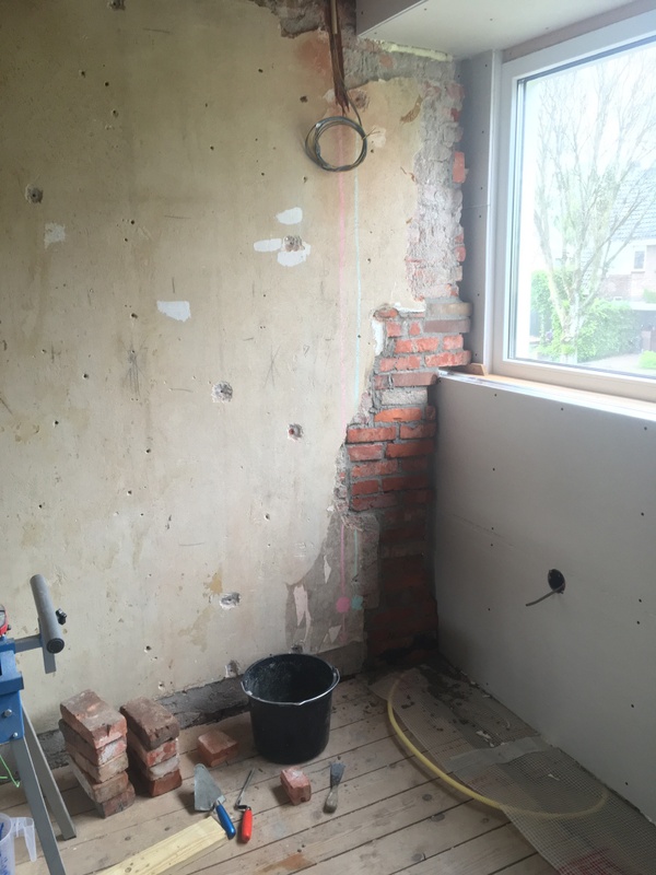

Ik ben er vanmiddag met de gieter twee maal overheen gegaan. Ze voelen licht vochtig aan en staan nu binnen. Morgen aan de slag ermee :)

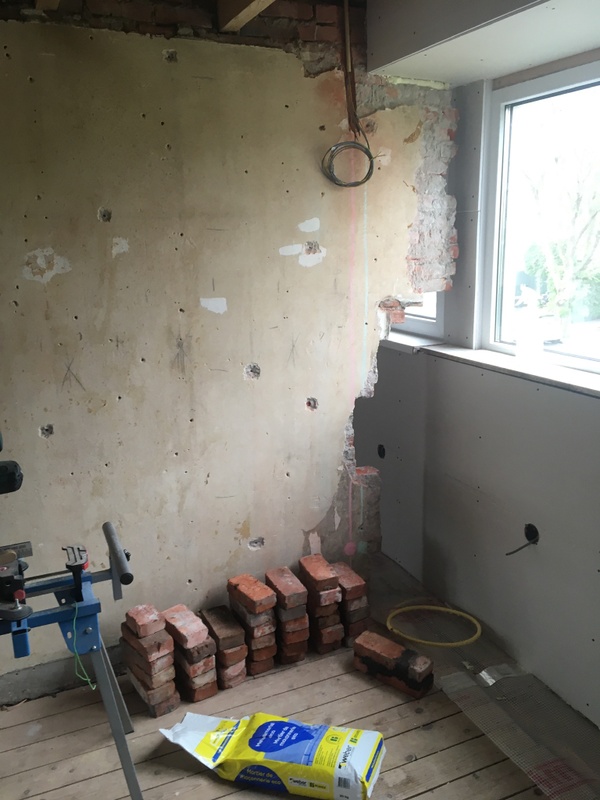

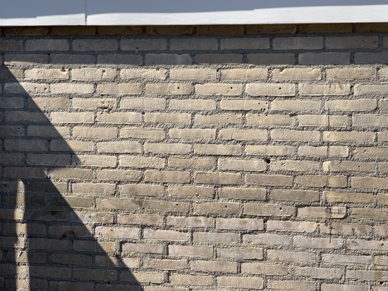

henkjanvdkolk schreef op woensdag 26 mei 2021 @ 23:34:
Succes! (pictures or it didn’t happen :p)

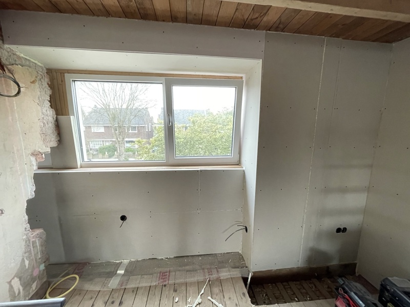

Nou, dit is het dan geworden!
Before:
Afbeeldingslocatie: https://tweakers.net/i/cofdbgPsDCHqTilHo2chTW-eH_E=/x800/filters:strip_icc():strip_exif()/f/image/rfhcYio7SOAdIaoPsmyzH1VX.jpg?f=fotoalbum_large
After:
Afbeeldingslocatie: https://tweakers.net/i/OCuikVnlAepg3fC4jij6qIk-YKs=/x800/filters:strip_icc():strip_exif()/f/image/Mo6uoVHUoYg9MGAxH7aQFJJL.jpg?f=fotoalbum_large
Het is niet super recht, maar aan beide kanten recht genoeg voor de stukadoor om het zonder problemen netjes te kunnen maken (het steekt nergens uit),
De ruimte tussen de muur het het gips pur ik later vol, dat hecht wat beter op gipsplaat dan mortel.
[ Voor 6% gewijzigd door EMP op 27-05-2021 16:01 ]

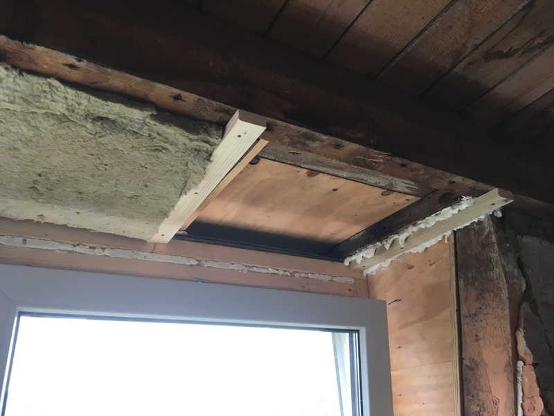

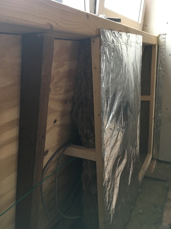

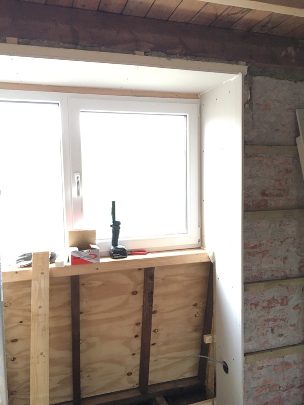

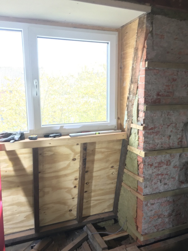

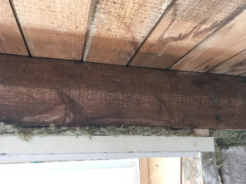

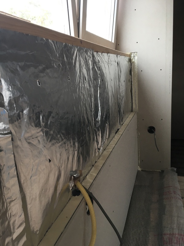

Om hier ook maar even op terug te komen... (foto-bom-waarschuwing!)
EMP schreef op woensdag 17 februari 2021 @ 14:56:
Binnenkort wil ik onze dakkapel isoleren en afwerken. Deze is tijdens de renovatie van het dak op maat gemaakt, dus geen kant-en-klaar model.
De constructie bestaat uit een houten frame met underlayment en Keraliet (kunststof rabatdelen) aan de buitenkant. Het kunststof kozijn zit in het houten frame geschroefd. De ruimte onder de dakkapel is ook underlayment, maar dan met een dampdoorlatende folie en dakpannen.
Uiteindelijk willen we de boel binnen laten stucen, dus de afwerking zal (vezel)gipsplaat worden.
Er zitten er nogal wat gaten en kieren tussen de balken. We wonen aan een drukke weg dus ik wil graag behalve thermisch de boel ook zo goed mogelijk geluiddicht maken, en ik zit te twijfelen hoe.
Ik zit aan het volgende te denken:
1. kieren dakkapel afdichten met pur
2. framepje van hout bouwen bij de wanden
3. de zijkanten en het plafond voorzien van zo veel mogelijk steenwol (achter het frame)
4. dampdichte folie op het frame en dan gipsplaten. Eventueel vezelgipsplaat waar het raam de wand raakt.
De ruimte onder de dakkapel wil ik volstoppen met steenwol, dan een dampdichte folie en een plaat OSB aanbrengen (er moet nog een radiator aan komen te hangen), en vervolgens afwerken met gipsplaat.
En omdat een plaatje meer zegt dan duizend woorden:
(de dakkapel loopt over 2 kamers, de situatie in de andere kamer is het zelfde als hier op de fotos)
Iemand nog tips?
Zoals bij iedere renovatie loopt het vaak anders dan gepland :+ Deels vanwege de aanwezigheid van isolatiemateriaal wat ik graag wilde gebruiken, en deels door inzicht dat ik gaandeweg opgedaan heb.
Begonnen met het opdikken van de balkjes van het plafonnetje zodat er 8cm steenwol tussen past.
Afbeeldingslocatie: https://tweakers.net/i/Pi2AMgEVBrz95AaUoII9F8g8rk4=/800x/filters:strip_icc():strip_exif()/f/image/eynBaXq28MJ1GLf1P51YTnPv.jpg?f=fotoalbum_large
Daarna een pir+gipsplaat er opgezet (deze is over van het isoleren van de wanden) voor een totaal van 8cm steenwol + 4cm pir isolatie op het 'plafond'.
Afbeeldingslocatie: https://tweakers.net/i/DQnbSf63oC-lh-YsQQjoUh5uqo4=/800x/filters:strip_icc():strip_exif()/f/image/H7I75Bq7VgIy0vTQt5Pye3k7.jpg?f=fotoalbum_large
De ruimte onderaan is een vrij stijl dak, dus dakpannen, dampdoorlatende folie, underlayment en wat loze ruimte. Niet genoeg om er bergruimte van te maken, maar wel om te isoleren. Bij de zijwanden onder heb ik eerst een framepje van hout gemaakt en dat met steenwol gevuld. Bij de bovenkant is geen ruimte meer voor steenwol.
Afbeeldingslocatie: https://tweakers.net/i/x344StUVS9_O1OXjd-edTDcPyEs=/x800/filters:strip_icc():strip_exif()/f/image/IMdKnhOtJPLOHWX5lyy2YFvz.jpg?f=fotoalbum_large
Daarna weer een pir+gips plaat over de hele zijkant. Het raam kan nog open, dus dit was het beste wat mogelijk was.
Afbeeldingslocatie: https://tweakers.net/i/p2U6DkpoqW0QZgU6NjQAlV1jvik=/x800/filters:strip_icc():strip_exif()/f/image/VXHQjccbBXoDphXF3mSShmDM.jpg?f=fotoalbum_large
Onder het raam komt een radiator te hangen dus reden genoeg om extra goed te isoleren. In wederom een frame van hout heb ik 15cm dikke glaswol dekens gehangen welke ik nog over had van het isoleren van het dak.
Afbeeldingslocatie: https://tweakers.net/i/KYoWbkYX0VtsIV-gRisjoZ7RxKE=/x800/filters:strip_icc():strip_exif()/f/image/HKhFnjFhJESsqRhmenzkbGlX.jpg?f=fotoalbum_large
Daarna de aluminium laag geperforeerd op verschillende plekken om geen twee dampwerende lagen te krijgen, en als afwerking wederom de pir+gips platen voor een totaal van 15cm glaswol + 4cm pir achter de verwarming.
Afbeeldingslocatie: https://tweakers.net/i/RwfXROggJPYRy4BWum_cLjyE-hw=/x800/filters:strip_icc():strip_exif()/f/image/Qlwl6MEEjMeCV6jE9bIX2uyZ.jpg?f=fotoalbum_large
Met dit als eindresultaat!
Afbeeldingslocatie: https://tweakers.net/i/_Lw0A6Zp0ULoea8JCEAcrA9uQJk=/800x/filters:strip_icc():strip_exif()/f/image/vQBIvh5kw8Ju88mVJ9i3yG0f.jpg?f=fotoalbum_large
Afbeeldingslocatie: https://tweakers.net/i/Q1JyogIa5eTFhquPoPC4u2aFkXs=/x800/filters:strip_icc():strip_exif()/f/image/hmj3LVm9s6EJUSVfPV72fcpZ.jpg?f=fotoalbum_large
Uiteraard direct overal de dozen en leidingen voor de stroom- en netwerkaansluitingen gemaakt met hollewanddozen op de gipsplaat (en extra pur voor de stevigheid), en inmiddels is het muurtje dus ook weer aangeheeld :)
Verbouwblog van mijn Schrootjespaleis uit 1925.

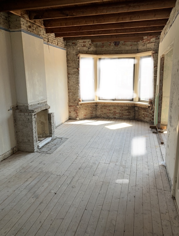

EMP schreef op donderdag 27 mei 2021 @ 16:00:
Before:
After:
Kijk, lekker aan de bak geweest met een mooi resultaat lijkt me. Thanks voor de foto’s. Leuk om te zien. Succes met afwerken.

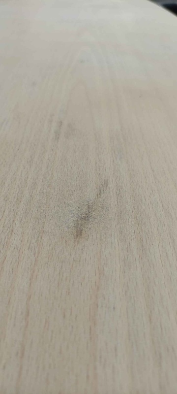

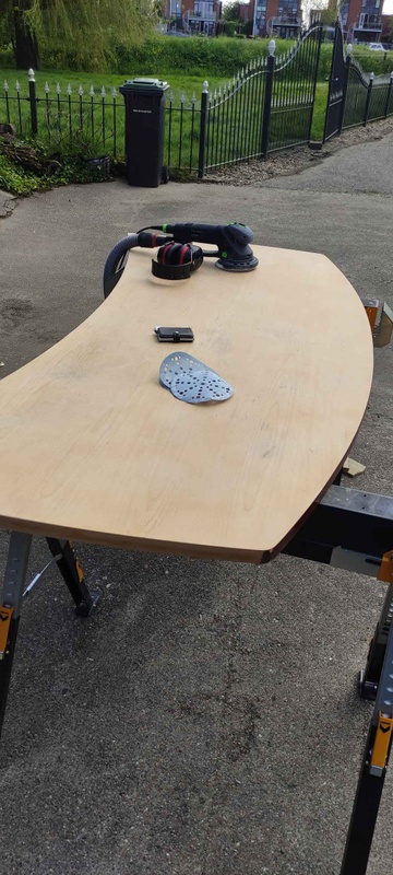

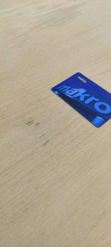

Ik ben bezig met mijn oude bureau op te knappen. Het is een gefineerd exemplaar van Hülsta, niet extreem duur maar wel de moeite waard om wat tijd in te stoppen.
Ik heb dit bureau jaren gehad en mishandeld (biertjes op laten staan) in mijn studententijd. Toen zat er een lichte lak op, ongeveer beuken. Daarna met een geleende Delta schuurmachine de ergste shit eraf geschuurd en met bruine jachtlak afgewerkt ... Tsja keuzes ;)
Nu ik dit at dingen op orde aan het maken ben is het ook tijd geworden dit bureau eens onderhanden te nemen. Ik heb de beide laklagen afgeschuurd en net alles netjes opgeschuurd. Nu zit er op sommige plekken toch nog zooi in:..Afbeeldingslocatie: https://tweakers.net/i/KKtsMDkd6RgSFWaNIbzIu9aFhKk=/x800/filters:strip_icc():strip_exif()/f/image/ySpo0JcnNLKbjPflRlouQDhC.jpg?f=fotoalbum_large
Afbeeldingslocatie: https://tweakers.net/i/2YqXK_WymO3HWeTAYBRJzQ5_NUA=/x800/filters:strip_icc():strip_exif()/f/image/nMLzKlMLmCF5fFm1O7vr8FOa.jpg?f=fotoalbum_large
Afbeeldingslocatie: https://tweakers.net/i/Fp5v4DgjHqbXxBfidz189ziXjJ8=/x800/filters:strip_icc():strip_exif()/f/image/9UGArnqJxnjYwXZdzm7wtecj.jpg?f=fotoalbum_large
Afbeeldingslocatie: https://tweakers.net/i/Fh6IxCt6F5bT5WSKbpua0HGn_KM=/x800/filters:strip_icc():strip_exif()/f/image/0uPRD1GcRktadMb0vbu46BLE.jpg?f=fotoalbum_large
Dit heeft een beetje aan wat ik aan het doen ben.
Mijn vraag is dan ook:
Is hier met die donkere plekken nog wat te beginnen? Makro pasje ligt erbij voor de schaal
Ik heb bij mijn vorige schuuractie al aardig door het fineer geen geschuurd op een paar plekken. Geen drama maar ik heb geen 5mm oid om verder weg te schuren. Dat zie je ook wel op de laatste foto.
Heb netjes de lak met 120 korrel weggeschuurd, en daarna via 180 naar 220 gegaan. De 320 ligt ook nog klaar voor zo.
  • rockhopper
  • Laatst online: 19-10 14:10
rockhopper
Pinguïn geen klimmer!
Met die kleinere korrel ga je het waarschijnlijk niet wegkrijgen. Het hangt een beetje af hoe diep het zit, des te dieper, des te meer er weggeschuurd moet. Je kan even kijken of je met een breekmesje je het één en ander los kan peuteren, zodat het van zwart naar "houtkleur" gaat. Maar let op want als je het dan weer glad wilt krijgen bij een diepe kras ben je zo verder van huis. Peuteren met beleid dus.
Optie twee: kleurtje ipv lakken. Is het glad en zie je geen "vieze" vlekken meer.
Canon R7 || RF 100-500mm F/4.5-7.1 L IS USM || 100-400mm F/4.5-5.6 L IS USM || EF-S 15-85mm F/3.5-5.6 IS USM || 50mm F1.4 USM || Speedlite 430EX II
  • vso
vso
tja...
Boudewijn schreef op vrijdag 28 mei 2021 @ 17:03:
je zou (mits je de schuurmachine vooraf geleegd hebt) .. bv iets dieper kunnen schuren op de plekken en dan met houtlijm / epoxy weer opvullen maar of je er vrolijk van word
maar anderzijds dit is juist de charme van hout.

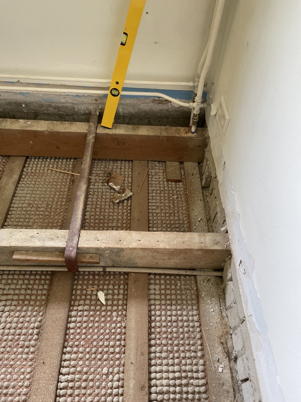

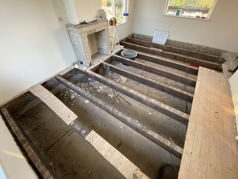

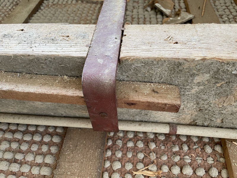

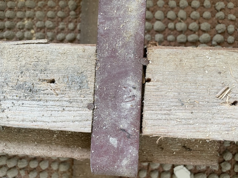

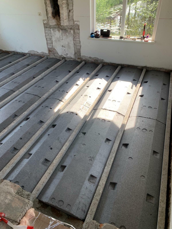

Ben bezig om de verdiepingsvloer te isoleren en te verstevigen. Nu kom ik met het weghalen van de ondervloer onderstaande stalen beugel tegen. Als ik er zo naar kijk doet het ding in de praktijk helemaal niets. Bovenop de balken zit ‘ie minimaal vast met randjes spijkerkop en met een spijker en een loszittend vullatje in de tweede balk.
Plan is dan ook afslijpen aan de muur en weg er mee. Of zie ik iets over het hoofd?

  • GermanPivo
  • Laatst online: 19:32
FirePuma142 schreef op vrijdag 28 mei 2021 @ 17:38:
Lijkt wel een muuranker of zoiets. De muur waar je waterpas staat, is dat de buitenmuur? En zit hij aan die kant ook in de muur vast?
  • phYzar
  • Laatst online: 23:09
En wat is die verwarmingsleiding ongelukkig geboord, die balk houdt weinig vlees over zo :o
  • FirePuma142
FirePuma142
Sergius Bauer
GermanPivo schreef op vrijdag 28 mei 2021 @ 17:40:
Ja, dat is de buitenmuur, hij zit daar inderdaad vast in het metselwerk.
phYzar schreef op vrijdag 28 mei 2021 @ 17:47:

vso schreef op vrijdag 28 mei 2021 @ 17:13:
Lijkt me niet best voor de structuur. Ik denk dat ik het zo laat dan. Dank je wel :)

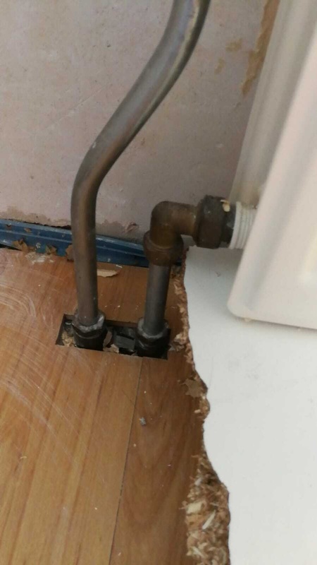

FirePuma142 schreef op vrijdag 28 mei 2021 @ 18:27:
Ja, de lampenkap die dat verzonnen heeft… Er is notabene ruimte zat naast. Ik zet hem daar vast in de buitenmuur is het plan. Blok hout tussen balk en muur en met een paar flinke bouten in de muur is het idee.
Ik zou dat muuranker absoluut intact laten. Deze verbind de buitengevel aan de verdiepingsvloer en zorgt er voor dat de boel niet inzakt.
Afbeeldingslocatie: https://tweakers.net/i/xW6j7RiTmo7NLwm3XpDRrQ6N00c=/full-fit-in/4000x4000/filters:no_upscale():fill(white):gifsicle():strip_exif()/f/image/EgZWPZooB2zV0Fyn9CqchLzK.gif?f=user_large
Hierboven een voorbeeld van metselwerk wat over tijd is ingezakt.
Voorwatbetreft die cvleiding. Alles behalve handig en het had zeker anders gekunne. Maar in de eerste balk langs de gevel is het risico minimaal. Deze wordt in de praktijk zelden langdurig zwaar belast. Je kan er een balk langs leggen maar persoonlijk denk ik niet dat het nodig is.
ik ben geen bouwkundinge maar
Weghalen lijkt me slecht plan tenzij je je buitenmuur naar buiten wilt zien gaan buigen .. zal niet 1.2.3 gebeuren maar vermoed dat het wel zichtbaar word na een paar jaar ..
Knuppels die een nieuwe verwarming door de balk hebben aangelegd.. (rechts van waar de waterpas staat) blauwe leiding. .. zou daar zeker verstevigen .. een dikke balk oid evenwijdig aan beide kanten en het gat vullen oid ..
Isoleren van een verdiepings vloer .. tja .. hout moet wel luchten .. of heb je het over geluids isolatie ?
verstevingen is niet dom .. isoleren tussen verdiepingen tja beter de begane grond vloer / dak ..
maar goed mijn 2 cents
Tja vanalles

Woody179 schreef op vrijdag 28 mei 2021 @ 19:16:
Ah, ok, hij werkt precies andersom dus. Dan bevestig ik hem wat beter en laat ik hem zitten. Dank voor je uitleg :)
De balken worden sowieso opgeklampt, dus dat komt wel goed.
  • FirePuma142
FirePuma142
Sergius Bauer
FirePuma142 schreef op vrijdag 28 mei 2021 @ 19:19:
@vso Geluidsiolatie is het plan. Rocksono er tussen om de stilstaande lucht te verminderen.
Before:
After:
Ziet er netjes uit zeg. Het hoeft ook niet helemaal kaarsrecht, je ziet het niet. Jij stelde een tijdje geleden de vraag hoe het best te isoleren tegen straatgeluid toch? Is het gelukt met de Rockwool en bevalt het?
Poah dikke Massey.
  • Tomson7
  • Registratie: Juli 2015
  • Laatst online: 22-10 13:06
@scofield Stromingssensor vervangen en ik heb weer warm water.

pizzacabonara schreef op vrijdag 28 mei 2021 @ 21:01:
Zeker gelukt, hoe heb ik hier beschreven. Het geluid is enorm veel minder. Voorheen was er wel wat verschil in geluid tussen raam open en raam dicht, maar nu is het een wereld van verschil. Het is zeker niet doodstil, maar autogeluiden komen nauwelijks meer binnen. Regen (contactgeluid) is veel aanweziger, maar dat vind ik totaal niet vervelend :)

rockhopper schreef op vrijdag 28 mei 2021 @ 17:11:
"houtkleur" bestaat niet. :+
Hout bestaat eigenlijk grotendeels uit twee soorten bestanddelen: zacht weefsel en hard weefsel. Hoe makkelijker te zagen hout is, hoe meer zacht weefsel er in zit en hoe minder hard weefsel. Let op dat er iets extra's is dat een houtsoort harder kan maken dan verwacht, namelijk hoe veel kristallen er in zitten. Als je daar veel van hebt in een relatief zachte houtsoort (veel zacht weefsel), dan kunnen die alsnog je mes of zaag beschadigen. Er zijn ook houtsoorten, veelal tropisch, die zo hard zijn dat ze met een gewone zaag onzaagbaar zijn (dan kan je na afloop de zaag afvoeren... _/-\o_ ). Zacht weefsel is meestal licht van kleur, hard weefsel donker, alhoewel daar enige variatie in kan zitten i.v.m. de kleurstoffen die in de verschillende types weefsel zitten. Verder is hout altijd in meer of mindere mate poreus, omdat het een grote rol speelt bij het watertransport in een plant en dus vol zit met transportvaten en andere transportmogelijkheden (bijv. stralen).
/biologieles
'Zwart' hout kan meerdere oorzaken hebben:
- veel donkere kleurstoffen.
- schimmeldraden.
- bij bewerkt hout, infiltratie van verf/beits in de diverse transportorganen.
Je kan dat wegschuren, maar persoonlijk zou ik het gewoon laten zitten...
  • Boudewijn
Boudewijn
omdat het kan
Amphiebietje schreef op zaterdag 29 mei 2021 @ 09:31:
/biologieles
- schimmeldraden.
Dank voor de biologieles. Altijd leuk om te weten waarom dingen zo zijn als ze zijn :)
Ik ga het zo laten, ben bang dat ik er alleen maar teveel vanaf schuur.

  • Atlas
Atlas
Ik flits niet meer terug!
Afbeeldingslocatie: https://tweakers.net/i/noBKQB5av7Z02vln_9nEn25Kmd4=/800x/filters:strip_icc():strip_exif()/f/image/KKGRc8LHCvQNvgdPJenmYPa0.jpg?f=fotoalbum_large
Afbeeldingslocatie: https://tweakers.net/i/5V71nf2gwKZtg2m1P4T1julE5Qw=/800x/filters:strip_icc():strip_exif()/f/image/n6kPKG3F23HoD1EuJgF98Rv7.jpg?f=fotoalbum_large
Afbeeldingslocatie: https://tweakers.net/i/uBDjQH4oHljGOFajaZYbrpzM8z0=/800x/filters:strip_icc():strip_exif()/f/image/v5bAgYUvdNA9DVcVkjbySEgz.jpg?f=fotoalbum_large
Afbeeldingslocatie: https://tweakers.net/i/coP0YHPiCwo2_fTJVBI1zNRToeI=/x800/filters:strip_icc():strip_exif()/f/image/xHsbgi7Ev9hRXC3OCteeV9qh.jpg?f=fotoalbum_large
Afbeeldingslocatie: https://tweakers.net/i/drUtZC-0N9zMgShURfjM8WHiAvU=/x800/filters:strip_icc():strip_exif()/f/image/tVplQ16BNYijKvLGDEFTcEgi.jpg?f=fotoalbum_large
Van houten vloer zonder isolatie, naar betonnen vloer met isolatie waarde RC5.0 8)
Stiekem best trots op :) maandag komt het beton! En dan zijn we weer een stapje verder. Daarna vloerverwarming erop, dekvloer erin en tegels erop :)

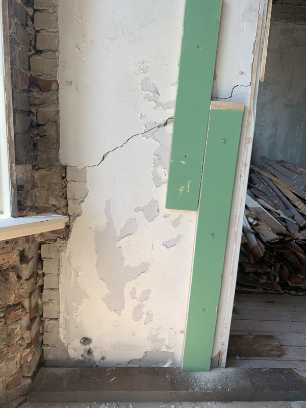

  • colvano
  • Laatst online: 01-09 21:59

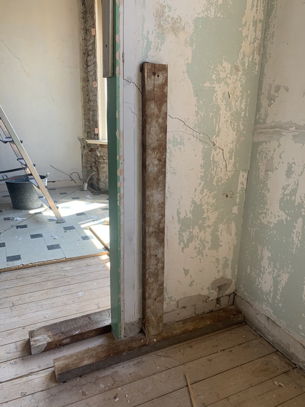

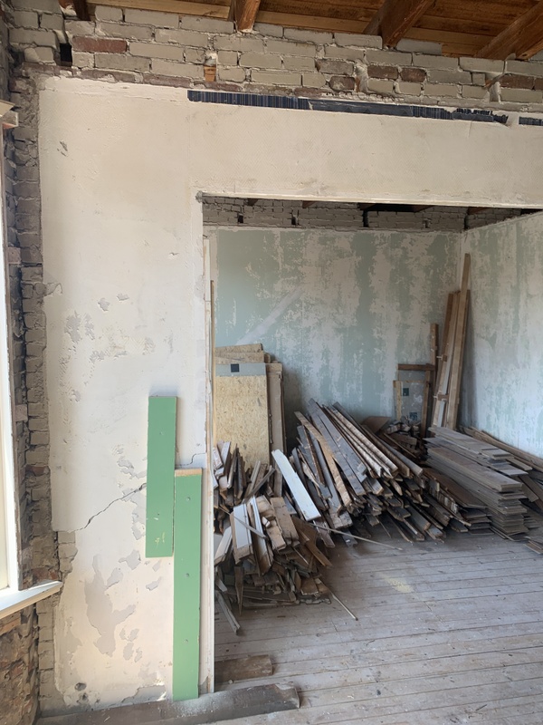

colvano schreef op zaterdag 20 maart 2021 @ 22:49:
Even een vraag voor mijn gemoedsrust. Wij zijn in onze nieuwe woning aan het slopen. Het betreft een jaren 30 woning waar in het verleden een doorbraak is gemaakt om een grotere woonkamer te creëren. De doorbraak was met hout afgewerkt, zie foto hieronder. Mijn inschatting was dat er onder het houtwerk een balk zou lopen ter ondersteuning. De doorbraak betreft een draagmuur. Boven de muur zit alleen het dak. Dakbalken rusten op de muur. De plafonds aan beide zijde zijn nog origineel riet met kalk.
Tot mijn verbazing zag ik onderstaande na het verwijderen van de aftimmering en het behang. Het zichtbare hout was alleen ter bevestiging van de aftimmering. Dit heeft geen enkele constructieve betekenis. De horizontale plank hangt los en door.
Nu is bij mij het idee ontstaan dat een balk ontbreekt om de doorbraak te ondersteunen. Iemand met meer kennis van zulke zaken die dit kan bevestigen/ontkrachten?
Als de balk inderdaad aanwezig moet zijn en ontbreekt, is dit dan de verborgen gebrek waar ik de verkoper (erfgenamen) van in kennis dien te stellen? :?
Edit: bonus sloopfoto
Het lijkt toch dat het groene hout een constructieve functie had, bewust of onbewust :9 Dit was toch wel even spannend toen het gebeurde.
Het onderste deel vertoond na het weghalen van de bovenste schroef direct een scheur:
Afbeeldingslocatie: https://tweakers.net/i/o5KcX0mxWgZJVoaiPT6AkcFToJg=/x800/filters:strip_icc():strip_exif()/f/image/y8XGtotDUSBjpuK6jQYboJRd.jpg?f=fotoalbum_large
Afbeeldingslocatie: https://tweakers.net/i/4-0zuEyKKCOtCsEEpZ50e5kHABU=/x800/filters:strip_icc():strip_exif()/f/image/lYRvtWD1CDI46Qh2YBNxaX8I.jpg?f=fotoalbum_large
Afbeeldingslocatie: https://tweakers.net/i/V5uP0liVlIB50K6Q_nAL64RBJSE=/x800/filters:strip_icc():strip_exif()/f/image/0OJ6iSFGwztiCsjotXcJsLIt.jpg?f=fotoalbum_large
Voor nu maar even snel gestut met de beschikbare materialen. Morgen even contact met de aannemer zoeken om te kijken wat slim is. Ik neig zelf naar een stalen balk om het helemaal open te maken. Ik vertrouw dit totaal niet.
  • rockhopper
rockhopper
@colvano Ai, dat is wel even schrikken. Ik kan eigenlijk uit je oude post van maart niet meer afleiden of het dezelfde ruimte is, vloeren en haard ontbreken/zien er anders uit. Het feit dat het daar op de oude foto doorhing is natuurlijk al een slecht teken.
Wat ik niet goed op de foto kan zien is of de scheur alleen stucwerk is, of helemaal door gaat. In ieder geval verstandig om onmiddellijk de boel te stutten. Waarschijnlijk heb je inderdaad een latei nodig (en een vergunning, maar dat wist je al toch? ;) ) Veel succes, ik ben benieuwd wat de aannemer er van gaat maken.
  • colvano
rockhopper schreef op zondag 30 mei 2021 @ 14:12:
Dit is inderdaad dezelfde doorbraak. Een latei zit er wel anders was het midden al lang naar beneden gekomen. Echter de zijkanten zijn maar deels ondersteund. Lijkt wel of de onderburen ook een doorbraak hebben en die breder hebben gemaakt. Vandaar dat het naar beneden toe kantelt zegmaar. Verder vallen zal het nu niet verwacht ik. Staat echt wel stevig rondom nu.
  • Devil
Devil
King of morons
Ik zou toch even een paar stempels regelen om de verdiepingsvloer te stutten. Staat duidelijk heel veel spanning op die 'pilaren'. Lijkt me geen stabiele constructie op het moment. Zou zonde zijn als de hele bovenverdieping naar beneden komt.

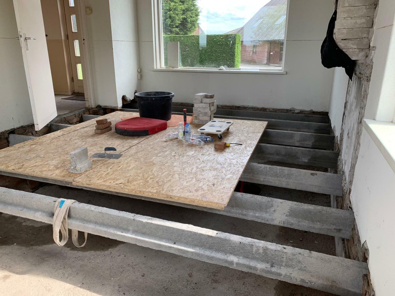

Atlas schreef op zaterdag 29 mei 2021 @ 23:40:
Mooi gelukt hoor. Handige isolatie ook, wat is dat als ik vragen mag? Al gevonden, EPS vul-element.
Zou je op die manier in theorie ook de muren aan de binnenkant kunnen isoleren zodat het vrijwel naadloos aansluit op je vloerisolatie?
  • colvano
Devil schreef op zondag 30 mei 2021 @ 14:40:
Er rusten alleen dakbalken op die de hele verdieping overspannen. Dit is zegmaar de “tussen” drager voor de balken. Dak betreft alleen de zichtbare houten planken en een laag bitumen. De spanning die erop zit is echt van de bakstenen zelf, verder niet. Ik schat in dat dit voor nu afdoende is..

Verwijderd schreef op zondag 30 mei 2021 @ 14:56:
Dat is gewoon een broodjesvloer. Muur kan je los isoleren met platen en dan even met PUR afdichten.

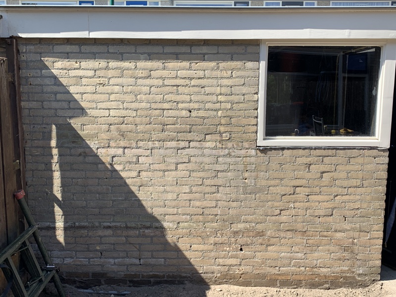

  • badkuip
  • Laatst online: 22-10 14:51

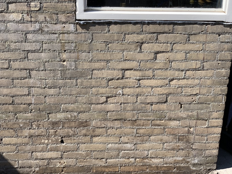

Bij het opknappen van de tuin is ook de muur van mijn schuurtje aan de beurt.
Het is nogal een gatenkaas (de vorige bewoners hielden van boren blijkbaar) en de voegen zijn her en der kapot.
Afbeeldingslocatie: https://tweakers.net/i/VS66ib8mB5D-mRFo2uxZtgoxjp8=/800x/filters:strip_icc():strip_exif()/f/image/LMEBeE4cJVHWmJ0Qn9i4tIh2.jpg?f=fotoalbum_large
Afbeeldingslocatie: https://tweakers.net/i/P5F5EkgJiYro6w2HPUsvmjOttdY=/800x/filters:strip_icc():strip_exif()/f/image/fdRcyXpf8PrN8BzOdNkILjrl.jpg?f=fotoalbum_large
Afbeeldingslocatie: https://tweakers.net/i/UsfXKsOgMUrPpq2qG_91VwlfRhM=/800x/filters:strip_icc():strip_exif()/f/image/R25PnaeIXOGhi2twpVyqTbKy.jpg?f=fotoalbum_large
Afbeeldingslocatie: https://tweakers.net/i/uf9lUAb1n3Ko0rz4NO0cxg3LocA=/800x/filters:strip_icc():strip_exif()/f/image/bCQTkUwJ4Bu51y96NS1hILLx.jpg?f=fotoalbum_large
Nu leek het ons hier thuis mooi om de muur in een kleur te verven, bijvoorbeeld wit of een grijskleur.
Herstel van de gaten en voegen in dezelfde kleur als nu is dus niet nodig.
Met wat voor spul zal ik de gaten vullen en de voegen herstellen voordat ik ga schilderen?
Ik kan kiezen voor cement maar misschien is (siliconen)kit voor de gaten of een kant en klare voegenvuller net zo handig en bereik ik hetzelfde resultaat...
Graag tips of ervaringen!

badkuip schreef op zondag 30 mei 2021 @ 16:23:
Als je het gaat schilderen zeker geen siliconenkit gebruiken want daar hecht de verf niet op.
Kleur van de vuller is niet belangrijk; de structuur blijf je door de verf wel zien.
Gebruik een (grote) gatenvuller en probeer dezelfde structuur als de stenen en voegen te krijgen met b.v. een borstel.

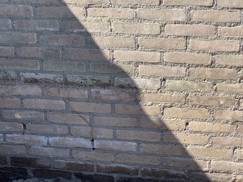

Ik zou je Den Braven Joint Fix willen aanraden, het gemak van kit en de structuur van voeg mortel.
  • badkuip
D85 schreef op zondag 30 mei 2021 @ 18:01:
Zou je dat spul ook aanraden voor de boorgaten in de stenen zelf? Of alleen voor herstel van de voegen?
  • D85
  • Laatst online: 03-09 22:08
D85
badkuip schreef op zondag 30 mei 2021 @ 20:18:
Beide kan, vooral voor de gaten erg fijn. Als het echt veel voegwerk is zou ik wel lekker wat voegmortel aanmaken, werkt wat fijner icm met een voegspijker.

  • nokiaan958GB
Zo'n klus begint met het verwijderen van slechte voegen.
Of een voeg slecht is kunt je met je nagel of een schroevendraaier testen. Bij een goede voeg slijt de schroevendraaier als je er over heen gaat.
Idd zeker niet voegen met siliconekit. Jointfix is mooi spul maar onnodig duur als je zo'n groot oppervlak moet doen.

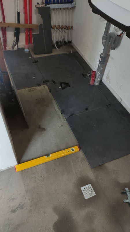

deWit schreef op zondag 30 mei 2021 @ 21:25:
Nou, m'n nieuwe hobby gaat het niet worden... Nog nooit gedaan en wat een smeerboel zeg, iemand nog een tip hoe je voorkomt dat de lijm overal op de bovenkant van de tegel zit?
Overigens dacht ik dat ik voor het oefenen wel kon beginnen in de technische ruimte, maar dat was fout. Nauwelijks ruimte, jezelf in allemaal bochten wringen en elke tegel moet wel een hapje of hoekje uit...
Altijd wat bouwpapier of een vochtige spons bij de hand nemen. Ik vind het ook niet super belangrijk dat alles helemaal schoon is want je gaat toch nog voegen. Dan worden je tegels toch behoorlijk smerig.
Van die kleine ruimte klopt is veel moeilijker dan in een normale kamer. Je doet er ook langer over.
Lijken vrij grote tegels. Denk je ook aan dubbele verlijming/backbutter?
Ik heb een paar weken geleden hetzelfde gehad, alleen bij mij waren wat voegen door verweer gewoon heel slecht geworden dus deze eruit getikt. Toen voegmortel en een emmer gehaald, een voegspijker en een mixer voor op de boormachine had ik al. Maar als ik jouw muur zie heb je nog geen eens een voegspijker nodig. Even bak mixen (zoveel heb je niet nodig) en dan met de hand erin duwen (misschien even handschoenen aan) en dan met een borstel wat structuur opzetten.

Kreeg de vraag van een kennis of ik wilde helpen met afkoppelen van de radiatoren ivm stucen wanden. (Verdieping)
Normaliter zeg ik: losdraaien, water opvangen & 15mm einddop met loctite draad (nummer ... ligt in de garage)
Maar betreft hier stadsverwarming...
Kwestie van beide rode hendels dichtzetten lijkt mij voldoende toch?
Afbeeldingslocatie: https://tweakers.net/i/mnCk8ndVP-_Wh-43orP0N8YbOow=/x800/filters:strip_icc():strip_exif()/f/image/gGvoFN0RWmIEduueuBNHp9yg.jpg?f=fotoalbum_large
Afbeeldingslocatie: https://tweakers.net/i/nVsFVunjf2SooAQ4Y59r1gMkj6o=/x800/filters:strip_icc():strip_exif()/f/image/6kX6QeKk3h7LjdMvNqSXeyYJ.jpg?f=fotoalbum_large
Net klaar met eenzelfde klus. Heb de voegen gefixt met Weber SG steenvoegen reparatieset en eventuele pluggaatjes met een witte Alabastine muurvuller. Daarna de muur goed ontvet (ook van Alabastine) en met twee lagen opnieuw in de witte verf gezet. Resultaat is meer dan prima voor een buitenmuur onder een overkapping!
En dat met twee volledig linkerhanden!

Crazy- schreef op maandag 31 mei 2021 @ 08:21:
Zo te zien zijn de linker rode en blauwe de aanvoer en retour uit de straat, die moeten open blijven als je ook warm drinkwater wil hebben.
Rechter rode en blauwe zijn van de verwarming in huis, aanvoer en retour. Beide dus afsluiten.

T.Kreeftmeijer schreef op maandag 31 mei 2021 @ 08:46:
ja inderdaad; die met de automatische klep bedoel je neem ik aan?
Dus kwestie van Afsluiten. Loskoppelen, afdoppen en er weer open zetten.

Tarin schreef op zondag 30 mei 2021 @ 16:11:
Ik heb nog nooit met houtolie gewerkt, maar heb nu een paar zaagsneden van een gelijmde en oorspronkelijk behandelde acacia-plank van de bouwmarkt die afgewerkt moeten worden.
Nu had ik een jaar of 4 geleden een blikje Behandla houtolie gekocht bij IKEA, wat ik bij gebrek aan tijd nooit open heb getrokken. Heeft dat soort spul een houdbaarheidsdatum? Het is een beetje melkachtig en ruikt opvallend, of is dat normaal? Zoals gezegd, geen houtolie-ervaring hier :x.
De kleur en geur hoeft niet persé iets te zeggen, kan ook uitmaken van welke kleur de olie aan het hout zou moeten geven. In principe is olie een organisch spulletje, en het kan zeker afbreken over een langere tijd. Normaalgesproken zou ik verwachten dat het nog wel ok is, zeker als de verpakking nog dicht was, en het niet in bv. een tuinhuisje heeft gestaan. Temperatuurschommelingen, of erg hoge temperaturen zullen de olie niet ten goede komen. Maar als het gewoon ergens binnen heeft gestaan, zou ik verwachten dat je het nog wel kan gebruiken.
  • deWit
  • Laatst online: 19:36
deWit
Niet goed, geld toch kwijt!
colvano schreef op zondag 30 mei 2021 @ 22:27:
Over het algemeen gewoon schoon werken en met schone handen. Die lijm te veel op je vingers is ook niet heel goed voor je handen. Zorg dat je een vochtige handdoek bij de hand hebt, dan kan je het zo afvegen.
Ik vind ook wel een verschil tussen vloeren en wanden tegelen zitten. Mijn voorkeur heeft wanden, leuker om te doen.
Ja, ondanks de spons en m'n opgeofferde T-shirt was dag nog een uitdaging. Vast wel een stuk makkelijker als je ruimte hebt. Ik moet nog 2 toiletten en een badkamer dus ik hoop maar dat de wanden leuker zijn ;)
sloth schreef op zondag 30 mei 2021 @ 23:22:
Ze zijn ge-butter-float inderdaad. Nog meer smeerboel :+ Ze liggen wel prima iig, nadat de lijm uitgehard was heb ik er nog even op geklopt maar ik hoor nergens een hol geluid dus het zal wel goed liggen.

Crazy- schreef op maandag 31 mei 2021 @ 08:54:
Ja die en die er direct naast. In principe zou dat moeten werken, maar zorg voor doeken want er kan best wat water uit komen natuurlijk, na afloop natuurlijk wel goed ontluchten etc.

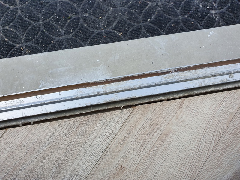

  • appelflap1992
  • Laatst online: 21-10 21:30

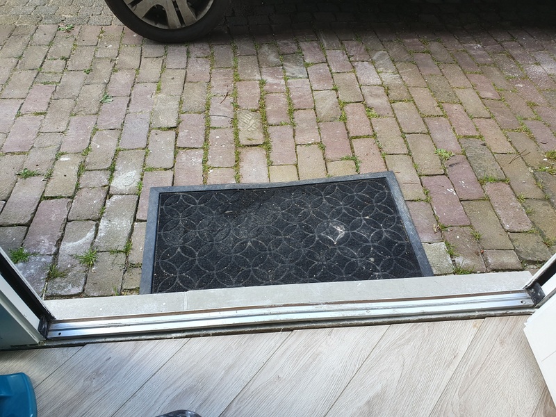

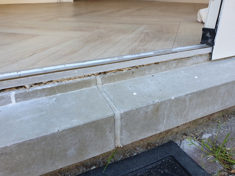

Afbeeldingslocatie: https://tweakers.net/i/inzqXvn30J4E1Yhf2T2dEqly3IQ=/800x/filters:strip_icc():strip_exif()/f/image/nReKlgGycesbRU98TrWpwBPN.jpg?f=fotoalbum_large
Afbeeldingslocatie: https://tweakers.net/i/FQEZ-ytKEa-c4NJA05rAkJUKStY=/800x/filters:strip_icc():strip_exif()/f/image/6OWMkdJ727hf8jLMD3lti6vd.jpg?f=fotoalbum_large
Afbeeldingslocatie: https://tweakers.net/i/UYzGNqATCnl8kzQjstrsNo4TauY=/800x/filters:strip_icc():strip_exif()/f/image/sdTG1TJIiZzTvqC89syjK2uQ.jpg?f=fotoalbum_large
Wie kan mij vertellen hoe deze metalen strip heet? Ik wil hem graag vervangen omdat hij er helemaal gaar uitziet.
Zet er gelijk een voetventiel tussen. Dan hoef je deze vraag de volgende keer niet meer te stellen ;)

CurlyMo schreef op maandag 31 mei 2021 @ 09:56:
haha ja dat is niet eens een gek idee, ik ga het ze doorgeven

  • jbdeiman
  • Laatst online: 22:49
appelflap1992 schreef op maandag 31 mei 2021 @ 09:53:
Ik meen dat dat een dorpelstrip of dorpelprofiel heet, ben niet 100% zeker.

  • appelflap1992
jbdeiman schreef op maandag 31 mei 2021 @ 10:04:
Nee dan krijg ik meer van die tochtstrippen achtige zoekresultaten.

  • Laatst online: 20-10 11:36
Chrosser
ook wel sjef oponthoud genoemd
