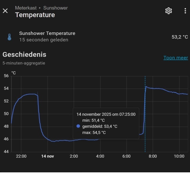

  • Kevin1990
  • Registratie: Februari 2024
  • Laatst online: 02-11 20:39
Ik als leek met Shelly heb een Shelly 1PM gen4 aangeschaft.
Deze is hoofdzakelijk om de stroom te meten die onze sunshower trekt en daarmee via HA een load balancer te maken voor onze laadpaal.
De groep die gebruikt wordt is alelen voor de sunshower. In de CV ruimte waar de kabel van de sunshower loopt heb ik de Shelly geplaatst in een spatwaterdichte doos.
Na montage via de app verbonden en daarna in het netwerk gezet en daarna in HA opgenomen. Erg gemakkelijk! Ik weet niet wat ik precies met matter kan extra in HA?
Als ik naar de Shelly integratie ga kan ik hem mooi monitoren. Top! Nu kan ik van het weekend de automatiseringen en scripts maken in HA.
Alleen het volgende valt op. De temperatuur loopt op tot 60 graden waar de sunshower dan ±5min aan staat. De sunshower zelf trekt max 10A wat ik tot nu toe heb kunnen waarnemen. Is de 60grade met 5minuten aan staan niet erg veel voor de Shelly?
Ik wil smeulen en eventueel brand voorkomen. Zeker aangezien de CV ruimte ook dichtbij de kamer is van onze kleine dame.
Er hangt in de gang voor de CV ruimte wel een rookmelder maar die laat ik liever niet afgaan...
  • Septillion
  • Laatst online: 09:07
Septillion
@Kevin1990 Op zich vind ik 60 graden nog wel meevallen. Ook al had ik zelf een Shelly EM gepakt voor een zwaar apparaat dat ik toch niet wil schakelen.
Belangrijkste is dat je de verbindingen netjes vast zet maar met zo min mogelijk mechanische stress op de contacten.
  • RogerSch
  • Laatst online: 03:42
60 graden, aan de buitenkant van de behuizing?, voor standaard electronica vind ik erg hoog. Veroudering, en vervroegde uitval, zal dan eerder optreden...
  • rens-br
rens-br
Admin IN & Moderator Mobile
RogerSch schreef op vrijdag 14 november 2025 @ 10:37:
Ik vermoed dat dit de temperatuur is die de Shelly zelf aangeeft, 60 graden voor een belaste chip vind ik persoonlijk niet zo heel spannend.
  • Kevin1990
rens-br schreef op vrijdag 14 november 2025 @ 10:37:
Geen idee of dat van de chip zelf is. Dat kan ik niet herleiden uit onderstaande van HA. Wel van de Shelly integratie.
Dit is toen de sunshower ±5min aan had gestaan vanmorgen om het te testen.
Maar als ik het goed begrijp schrik je hier niet zo van?
Afbeeldingslocatie: https://tweakers.net/i/vltWezztm8oFrCtjQkT_p3Nxug8=/fit-in/4920x3264/filters:max_bytes(3145728):no_upscale():strip_icc():strip_exif()/f/image/ewWZkSgkZrjh39JTI3q9dNi6.jpg?f=user_large
  • rens-br
rens-br
Kevin1990 schreef op vrijdag 14 november 2025 @ 10:51:
Dat is zo te zien inderdaad de interne temperatuur, gemeten door de Shelly zelf. Ik vind 54 graden niet heel spannend nee. Zeker ook als je ziet dat zijn 'default' temperatuur al 46 graden is.
[ Voor 4% gewijzigd door rens-br op 14-11-2025 10:57 ]
  • tjanssen
rens-br schreef op vrijdag 14 november 2025 @ 10:52:
Waarschijnljk is dit inderdaad een intern gemeten junction temperatuur, welke gebruikt voor thermal shutdown in geval van oververhitting.
[ Voor 9% gewijzigd door tjanssen op 14-11-2025 11:22 ]
  • Kevin1990
Septillion schreef op vrijdag 14 november 2025 @ 09:26:
Verbindingen zijn netjes. Van meterkast direct naar de CV ruimte. Daar de Shelly in een spatwaterdichte doos gedaan en daarna direct naar de sunshower. Kabel is massief met 3x2.5².
de verbindingen zitten goed in de Shelly en ook de lasklemmen (weet niet zeker of dat de juiste benaming is) zijn van degelijke kwaliteit.
Waarom zou je de EM genomen hebben? Dite is iets goedkoper maar ik wil in HA een load balancer bouwen voor de laadpaal maar eventueel ook de sunshower kunnen uitschakelen mocht de belasting op de fase toch te hoog worden en de laadpaal niet werkt. Met de EM kun je alleen meten toch?
  • Septillion
Septillion
@Kevin1990 Omdat er bij een EM geen vermogen door de Shelly zelf loopt, dit gaat via een CT klem om de draad. Maar heeft dan inderdaad als down side dat je niet (direct) kunt schakelen. Bij de EM kan je wel een contactor/magneetschakelaar/relais toevoegen.
  • Kevin1990
Septillion schreef op vrijdag 14 november 2025 @ 11:23:
Ah duidelijk! Wellicht iets voor in de toekomst als er zwaardere apparaten gestuurd zullen gaan worden.
Mijn doel is op dit moment monitoren maar wel eventueel kunnen ingrijpen als per ongeluk de laadpaal weigert te stoppen door een hikje in HA of iets dergelijks. Ik weet helaas wat het kost om een hoofdzekering te laten vervangen dus deze investering leek mij wel de moeite waard.
Maar belangrijkste is dat ik ben gerustgesteld met de temperatuur dat die veilig te gebruiken is.
  • peterbier
  • Laatst online: 02-11 19:25
Kevin1990 schreef op vrijdag 14 november 2025 @ 09:12:
Shelly module even op eco modus zetten.
Dit scheelt in sommige gevallen 20 graden interne Shelly temperatuur.
  • Kevin1990
peterbier schreef op vrijdag 14 november 2025 @ 18:17:
Bedankt!
Gedaan. Ik ben benieuwd. Blijft de meting wel snel en nauwkeurig in de eco modus?
Nu 53 graden met normale modus. Geen activiteiten op deze groep vanavond.
[ Voor 17% gewijzigd door Kevin1990 op 14-11-2025 20:05 ]
  • peterbier
Kevin1990 schreef op vrijdag 14 november 2025 @ 20:00:
Bedankt!
Ik gebruik bij al mijn Shelly (s) de Eco stand.
En ik gebruik er ongeveer 30 en merk geen verschil.
Mocht je verschil merken bijvoorbeeld trager werken zet je Eco weer uit.
  • Kevin1990
peterbier schreef op vrijdag 14 november 2025 @ 20:20:
Ik ga het proberen. Temperatuur zakt wel met ruim 10 graden.
Bedankt voor de tip!

De oudere generaties 1PM worden ook zo warm. Volgens Shelly normaal. :)
