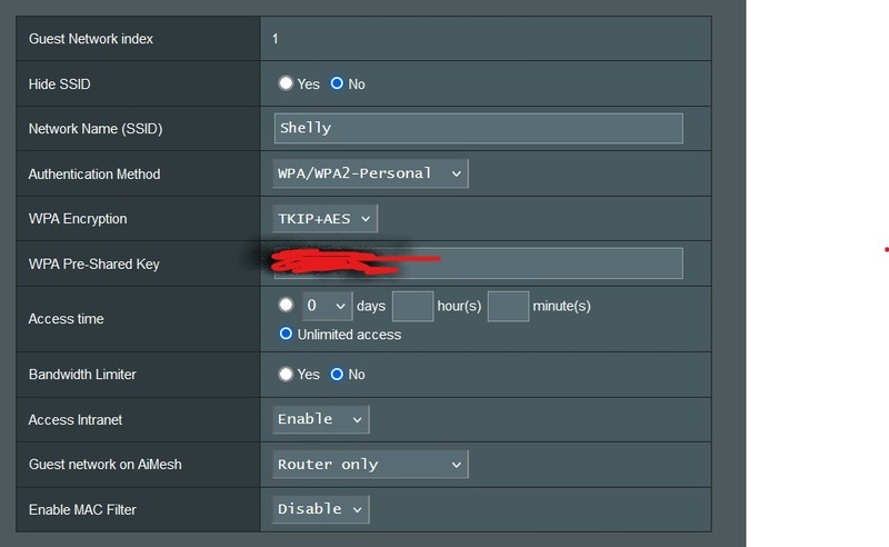

Wat zijn nu de beste instellingen om een gast-netwerk voor Shelly op te zetten.
Ben over gegaan naar nieuwe router (ASUS) met wifi6 en mijn shelly's komen zeer moeizaam online of totaal niet. Nu heb ik dit:
Afbeeldingslocatie: https://tweakers.net/i/PxgnomS8F8nL41NJYgFEACKQEls=/800x/filters:strip_icc():strip_exif()/f/image/3nb0MXqyhjhK1mKxT8kfFcHN.jpg?f=fotoalbum_large
Bij mijn vorige asusrouter (van 10 jaar oud) was het geen probleem. Zag dat wel meer mensen last hebben met 2.4 devices op een wifi6 router.

@Cyberpope Je hebt geen optie om de band in te stellen per SSID?
Hier is mijn IOT netwerk namelijk 2,4Ghz only.

Jazeker.. dit is het 2.4Ghz scherm. Een 5Ghz netwerk voor Shelly zou onzinnig zijn.

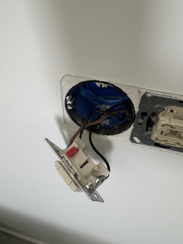

Heeft iemand ervaring met een wisselschakeling met 2 schakelaars op 1 lamp? Ik wil er graag een shelly 1 mini gen 3 tussen plaatsen. Dat doe ik dan op de schakelaar waar 3 zwarte draden op verbonden zijn, maar dan ben ik zoekende wat ik waar op aansluit. Iemand daar een aansluitschema voor? Die van Robbshop kom ik niet helemaal uit.
  • Septillion
  • Laatst online: 13:42
@Ferra Net doen alsof dat een normale schakelaar is. Dus de draad die naar de lamp gaat haal je uit de schakelaar en die komt op O. Waar de draad op de schakelaar zat aangesloten gaat naar SW.
En vervolgens heb je natuurlijk nog L en N nodig. N naar N en L naar L+I.

En als bruin er niet zit (L+I)?
  • Septillion
@Ferra Dan werkt het niet...
Of dan zal je die er dus moeten krijgen. Alternatief is om te kijken bij de lamp zelf. Daar komt de schakeldraad ook uit en in een centraaldoos is vaak wel de L te vinden.

Ah, even kijken of ik je snap; ik heb 2 schakelaars:
Afbeeldingslocatie: https://tweakers.net/i/Jbg0bKP2RMKimA-fnZTyobh9v2k=/x800/filters:strip_icc():strip_exif()/f/image/3lUAavBYqFNf9K699dyY10CH.jpg?f=fotoalbum_large
Afbeeldingslocatie: https://tweakers.net/i/0kJ8co7ghdChQ-ntlovV1RwY7oA=/x800/filters:strip_icc():strip_exif()/f/image/X2Gl81TbqyErAEgJbXDHhrxX.jpg?f=fotoalbum_large
De een heeft 3x zwart, de ander 2x zwart en bruin. Moet ik dan op die ene met bruin en 2x zwart, bruin op L en I, en dan 1 van de zwarte schakelt dan naar de lamp en die zet ik op O en dan van SW terug naar de schakelaar?
  • Septillion
@Ferra Als je beide schakelaars wilt houden dan kan je hem niet bij de eerste schakelaar (dus de schakelaar met 1xBruin + 2xZwart) plaatsen zonder extra draden te trekken.
Maar zie ik nu bij de tweede schakelaar (die met 3xZwart) wel een blauwe draad? Maar daar zit geen bruin? Alleen blauw is wel erg nutteloos :+

Septillion schreef op maandag 27 januari 2025 @ 12:40:
Klopt. Dus mijn enige optie is dan dus bij de lamp in deze?
  • Septillion
@Ferra Ja, als daar wel een L/bruin zit.

Argh, dit is dan de enige schakelaar in m’n huis waar ik dit heb. Even kijken wat het makkelijkst is; kabels trekken of bij de lamp monteren (daar is m’n plafond nog netjes gestuct)
  • Septillion
@Ferra Het is dan ook wel heel raar om alleen blauw naar een schakelaar te trekken :X Enige dat je er nu mee kunt is bij de schakelaar iets tegelijk met de lamp aan/uit laten gaan :+
Wat dat gevalletje "Ik wil een N bij alle schakelaars" waarbij er vanuit gegaan werd dat er al L zat?

  • stevenP
  • Laatst online: 21-09 22:28
@Ferra ik zie volgens mij bij beide doosjes een blauwe draad lopen - of is dat nou gezichtsbedrog?
Als dat het geval is, kan je ook één van de zwarte draden gebruiken misbruiken als bruin. Het is niet heel netjes, maar mag wel (zwart kan immers ook spanning bevatten / aan bruin vastzitten). Enige is dat je dan een Shelly moet nemen met 2 schakel-inputs, bijvoorbeeld de shelly 2.5.

@Ferra module nemen met twee inputs en die dezelfde uitgang laten schakelen is wel een optie ja.
Of pulsdrukker gaan gebruiken, dat kan ook nog.
  • Ferra
Septillion schreef op maandag 27 januari 2025 @ 13:17:
Ja dat was zo’n gevalletje… helaas! Je uitleg werkte wel bij een wisselschakeling waar wel L zit, dus daarvoor dank 👍🏼😁.
  • Ferra
stevenP schreef op maandag 27 januari 2025 @ 15:52:
[ Voor 24% gewijzigd door Ferra op 27-01-2025 19:42 ]
  • Ferra
Ja klopt in beide doosjes heb ik N beschikbaar. Hoe werkt die aansluiting met een shelly 2.5 (nu de shelly 2pm gen3) dan precies redenerend vanuit de inbouwdoos met de 3 zwarte schakeldraden? Blauw op N en dan heb ik de onderste 2 schakeldraden naar de andere schakelaar, waarvan ik er dan 1 misbruik voor L? En die zet ik op de plek op de schakelaar waar voorheen de schakeldraad naar de lamp zat. En waar plaats ik dan de schakeldraad naar de lamp?
[ Voor 27% gewijzigd door Ferra op 27-01-2025 18:10 ]

  • stevenP
Ferra schreef op maandag 27 januari 2025 @ 18:04:
Afbeeldingslocatie: https://tweakers.net/i/ZcZnIt8tmWkHx0I9jlL1l_ziH3w=/800x/filters:strip_exif()/f/image/zqi3fEabfwsbVkTphPBjDuIB.png?f=fotoalbum_large
Zo moet het zeker aangesloten kunnen worden. Ik zit even te denken hoe het 't beste in Shelly ingesteld moet worden dat zowel S1 als S2 output 1 bedienen, maar dat is wel te regelen.
Bij schakelaar 1 haal je dus één van de zwarte van de schakelaar en steek je in een Wago waarmee je bruin aftapt. Met een testertje kan je even checken welke van de twee zwarte draden het is (vergeet niet je open contacten even af te doppen!)

  • edwin2021
  • Registratie: Oktober 2020
  • Laatst online: 13:24
Kan en mag ook MITS je de uiteinde markeert met de juiste kleur (bv met krimpkous of evt tape. Doe het niet zonder deze markering want je zadelt iemand anders op met een puzzel en in ergste geval krulhaar.

  • Ferra
stevenP schreef op maandag 27 januari 2025 @ 20:03:
En hoe test ik welke van de 2 zwarte draden het is? Met andere woorden; wat is een testertje?
  • stevenP
Ferra schreef op zondag 16 februari 2025 @ 08:13:
Werk alleen aan elektra als je weet wat je doet
Eerst spanningsloos zetten, controleren met een tester. Dit kan met een duspol, inductieve spanningszoeker, multimeter of spanningszoeker (in die volgorde van voorkeur ivm veiligheid/false positives)
Dan, zet op één van die dubbele zwarte paren spanning door 'm met bruin in een lasdop te steken. Dop beide eindes van dat zwarte paar (bij de andere doos dus) goed en individueel af.
Zet spanning er op en ga zoeken naar welke van de twee nu spanning heeft - markeer dit met elektratape of krimpkous in een afwijkende kleur (wit, rood, geel of oranje bijvoorbeeld). Zodra je de spanning er weer af hebt doe je dit ook aan het andere uiteinde, bij de lasdop, zodat iedereen na jou ook nog steeds makkelijk kan vinden wat met wat verbonden zit.

vraag voor de shelly kenners. Ik ben voor 2 lampen die ik wil kunnen dimmen (afzonderlijk van elkaar) op zoek naar een slimme dimmer. Kan dit met bijvoorbeeld een dimmer 2 of 3 van shelly?
Er zit nu een behoorlijke kostbare dimmer (a 130 euro) in waarop ik niet dezelfde schakelmateriaal op kan zetten qua kleur. En dat is dus een dimmer die niet slim is. Voor dat geld kan ik natuurlijk ook een dubbelpolige wisselschakelaar plaatsen en een shelly dimmer. Mits ik dus 2 lampen afzonderlijk kan dimmen.
Iemand een idee? De Pro kan het natuurlijk wel, maar dan zou ik mijn meterkast en de bekabeling moeten aanpassen wat nog veel duurder wordt dan die 130 euro.
Andere optie is natuurlijk nog steeds die schakelaar doen, en dan lampen die ik kan dimmen, maar dat heeft niet mijn voorkeur.

Tribunus schreef op woensdag 12 maart 2025 @ 13:25:
Dat kan sowieso, maar je zal er dan wel 2 stuks voor nodig hebben. Mocht je de dimmers dan kwijt kunnen bij de lampen, dan lijkt me dat een prima oplossing voor je probleem.
ja maar wat ik bedoel te vragen is of het met 1 shelly dimmer kan. Helaas ga ik in de centraaldoos geen shelly dimmer meer krijgen. die zitten rambam vol.

Tribunus schreef op woensdag 12 maart 2025 @ 13:34:
Nee, niet afzonderlijk nee. En de pro of de 2.5 kunnen dat ook niet, want die kunnen dan weer niet dimmen.
De lampen hebben ook geen armatuur waar je nog wat ruimte hebt?

Erwin537 schreef op woensdag 12 maart 2025 @ 14:15:
Hmm, goeie tip. Ga ik eens naar kijken, geen idee of het gaat passen. Maar terugsturen kan altijd toch :D

rens-br schreef op woensdag 12 maart 2025 @ 13:35:
Nog een vraag, kan ik ook met een soort dubbele schakelaar dan door de knop bijvoorbeeld in te houden de shelly dimmer aansturen? Normale schakelaar kan ik natuurlijk wel de dimmer aan zetten, maar kan je die dan ook aansturen?

Tribunus schreef op woensdag 12 maart 2025 @ 22:32:
Normaal sluit je op een dimmer een pulsschakelaar aan. Met een keer drukken zet je de dimmer aan. Met nog een keer drukken zet je hem weer uit. En met indrukken dim je de lamp.

rens-br schreef op woensdag 12 maart 2025 @ 22:52:
Bedoel je dan deze;
https://www.elektramat.nl...-maak-no-1-ingang-315500/
Zie door de bomen het bos niet 😅
[...]Nog een vraag, kan ik ook met een soort dubbele schakelaar dan door de knop bijvoorbeeld in te houden de shelly dimmer aansturen? Normale schakelaar kan ik natuurlijk wel de dimmer aan zetten, maar kan je die dan ook aansturen?
- Je kan een normale schakelaar gebruiken, bij verandering toestand gaat de lamp aan of uit (op de huidige dimstand; je kan ook een "nachtstand" instellen tussen bepaalde uren).
- Je kan een dubbele drukknop gebruiken: een korte druk is aan of uit; lang duwen is om te dimmen (ene knop feller, andere minder fel).
- Een enkele drukknop is dacht ik ook mogelijk, dan is lang duwen wellicht afwisselend omhoog of omlaag dimmen.
O ja, schrik niet hoe weinig je het dimmen bijstelt; met een vaste dimstand (en de nachtstand als je kinderen hebt en soms met kleine oogjes de thermometer moet zoeken) ben je vaak al heel tevreden.
