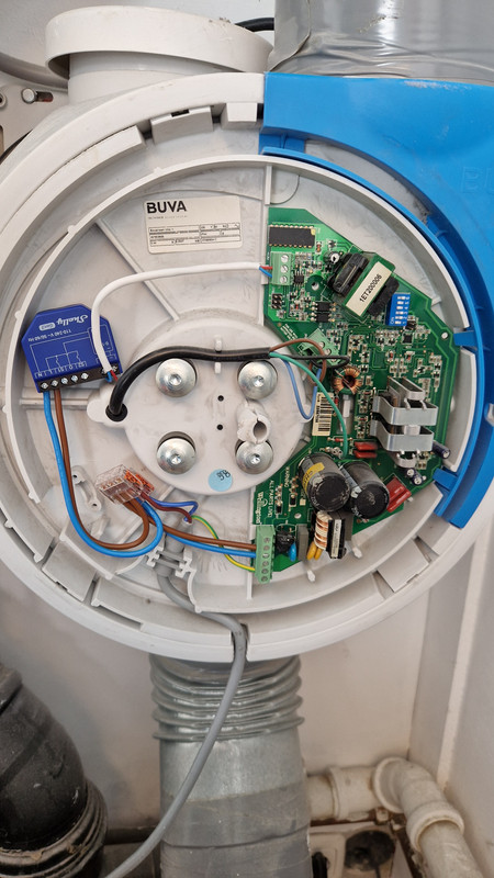

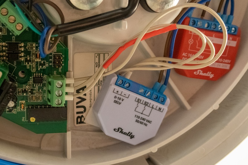

  • AntonT
  • Laatst online: 08-11 10:52
AntonT
One Ton!

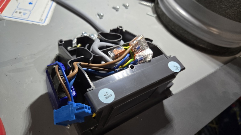

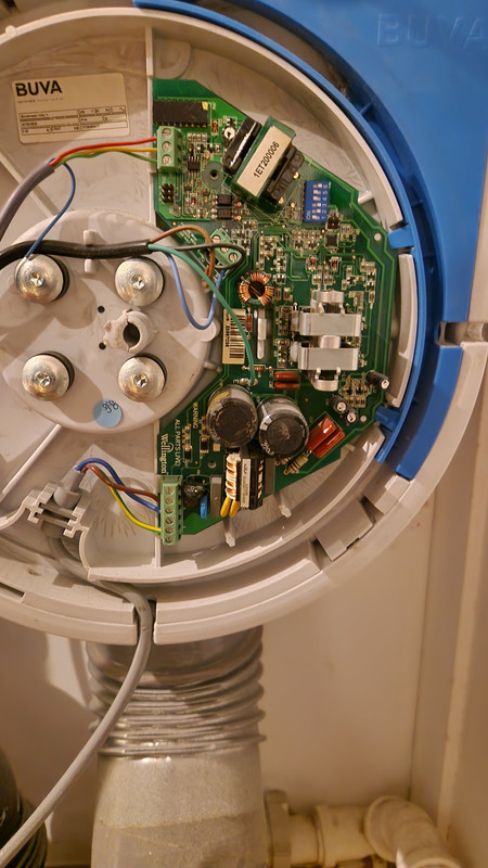

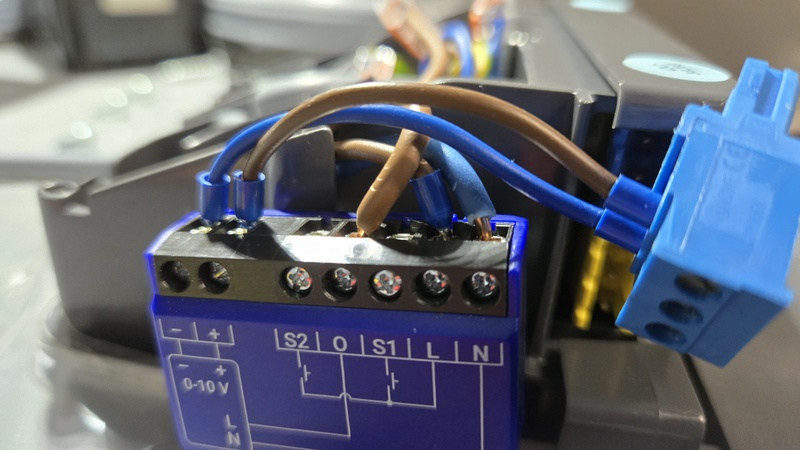

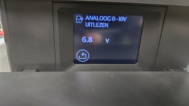

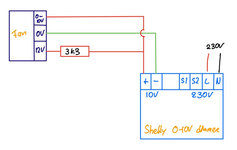

Ik had hetzelfde idee. Ik wilde een Buva Boxstream ventilator aansturen met de "oude" Shelly Plus 0-10V dimmer. Ik kwam er ook pas na aanschaf achter dat de Shelly niet zo werkt als ik dacht en ik geen voltage kon meten op de 0-10V "output". Via Google kwam ik op deze pagina waar iemand de suggestie doet om de Shelly plus add-on toe te voegen om de 10V voeding te leveren.
Mijn ventilator heeft naast de input voor het 0-10V stuursignaal een 12V output, dus ik dacht in plaats van de add-on de 12V met een simpele buck converter naar 10V te verlagen. Ik had ook een 10kOhm weerstand opgenomen zoals in het schema met de add-on (de output van de add-on VREF+R1 out geeft 10V via een 10kOhm weerstand). Hiermee kon ik inderdaad de ventilator aansturen, maar ik had het idee dat de ventilator minder regelmatig liep en/of de snelheid licht varieerde en de aansturing leek ook niet lineair. Toen heb ik de 10kOhm weerstand vervangen door een 3.3kOhm weerstand. Volgens die post verbetert dat de lineariteit, wat ik inderdaad heb gemerkt. Met die weerstand (en nog steeds de buck converter in het schema) bleek dat ik de 10V output niet meer haalde met de dimmer op 100%. Ik heb toen de buck converter eruit gehaald en de Shelly dimmer output langzaam verhoogd totdat er 10.1V (zoals ik had gemeten van de originele aansturing) uitkwam. Die waarde (98%) heb ik op de Shelly als max brightness ingesteld.
Uiteindelijk is het dus een heel simpel schema geworden:
Afbeeldingslocatie: https://tweakers.net/i/9maejha9XzwRvH7YOl8wLB-Z9Js=/800x/filters:strip_exif()/f/image/ocQnSBOF7n2bkkZMHQEYULgX.png?f=fotoalbum_large
Afbeeldingslocatie: https://tweakers.net/i/egANksLTTER1Jm5Y8Fv8DM58k0U=/800x/filters:strip_icc():strip_exif()/f/image/8mbOMgIuPKUvWkeLRt8feBMi.jpg?f=fotoalbum_large
De Shelly Plus 1PM gebruik ik alleen voor het meten van het energieverbruik van de ventilator. De weerstand zit in de krimpkous
Het mooie is dat de fan-standen nu ook heel mooi mappen op de output-waarden van de dimmer. Ik heb van de originele Buva aansturing de spanningen gemeten en die kwamen op de volgende waarden.
  • Uit/afwezig: 1V / 10% (net voldoende tegendruk om niet de afvoer van de buren naar binnen te krijgen)
  • Laag: 5.1V / 50%
  • Midden: 8.1V / 80%
  • Hoog/max: 10.1V / 100%
Dit stuur ik aan met een template fan binnen Home Assistant. Daar hangt logica aan die op basis van een berg variabelen de ventilatie automagisch aanstuurt. :)
  • Laag: 5.1V / 50%
Leuk puzzeltje, voor als je nog een oude versie van de 0-10V dimmer hebt en die per se wilt inzetten.
Maar voor andere situaties is het veel eenvoudiger om de Gen3 Shelly 0-10V dimmer te kopen, die werkt direct zonder aanpassingen, zoals je eerder in dit topic kunt lezen ;)
Weheat BB P60 | 6x 405 Wp Oost, 6x 405 Wp West | Zonneplan Day-Ahead | 1x Sessy 5 kWh

Naar aanleiding van dit topic hebben wij hier sinds begin deze maand onze WTW van Zehnder ook aangesloten met een Shelly Dimmer Gen3. Het werkt bij ons icm een Awair CO2 meter en automatisering met Home Assistant.
Dit werkt verrassend goed en ook de twee 3-standen RF schakelaars blijven werken. Ik zie alleen niet de terugkoppeling in HA als de 3-standen schakelaar wordt gebruikt. Dat is een klein detail wat verder geen invloed heeft op de werking.
Bijkomend punt is dat wij nu ook inzicht krijgen in het stroomverbruik van onze de WTW. Deze verbruikt veel minder dan ik dacht in ieder geval.

En hierbij nog een afbeelding van de aansluiting op de Bumba q-stream
Afbeeldingslocatie: https://tweakers.net/i/TwwS69xhRGTVOtUcfpjvc7hqSOQ=/800x/filters:strip_icc():strip_exif()/f/image/O8j6qlFKUZ5rzpqh9RQrmSam.jpg?f=fotoalbum_large
Even een note wat mij zeker een half uur extra gekost heeft om er achter te komen waarom het niet werkte. Je ziet op de printplaat een rood blokje met 3 "on" schuifjes. Ik moest schuifje nummer 1 op "on" zetten, die stond dus op Off waardoor er niks gebeurde >:)
[ Voor 12% gewijzigd door lunnie op 26-01-2025 14:24 ]

  • Cardinal
Voor de mensen met een Buva Boxstream. Het is gelukt om aan te sluiten met een shelly gen3 0-10v.
De Boxstream voor de installatie
Afbeeldingslocatie: https://i.postimg.cc/HsjTJpZ5/20250322-201656.jpg
De Boxstream na de installatie.
Afbeeldingslocatie: https://i.postimg.cc/ZYxWPKxM/20250407-112719.jpg
Ik hoop dat dit helpt.

  • Kam3
  • Laatst online: 27-10 09:32
Cardinal schreef op maandag 7 april 2025 @ 13:38:
Waar gaan de kabels (voor foto) naar toe nu ze in de dimmer zitten? En kun je je schema wellicht even delen? Erg benieuwd om zoiets te doen.
  • Cardinal
@Kam3 de kabels gingen voorheen naar een contoller aan de muur in de woonkamer. De gnd en 0-10v voor de aansturing en 24v voor de stroomvoorziening.
de controller:
Afbeeldingslocatie: https://external-content.duckduckgo.com/iu/?u=https%3A%2F%2Ftse1.mm.bing.net%2Fth%3Fid%3DOIP.YrdNLVKntSegnpJMu8fuAgHaHa%26pid%3DApi&f=1&ipt=52db36dbffe2198ca0467580cdcd0b79b896db62ccaa818605d08dce70d4f03a
Echter door de 0-10v aansturing kan je niet 2 controllers tegelijk hebben. Dus de controller aan de muur bestaat niet meer en de shelly neemt de besturing over. Letop: het is de een of de ander, allebei kan niet.
Schema-ish
in de oude setup
  • Bovenste kabel, gaat naar de buva controller en is een aparte kabel.
  • Middelste kabel = motor
  • Onderste kabel = stroom
In de nieuwe setup
  • Bovenste kabel = weg
  • Onderste kabel = gesplitst naar buva+shelly voor L+N
  • shelly gaat "-" naar gnd en "+" naar 0-10v op de buva. de 24v is niet aangesloten, want is niet nodig.

  • Mythling
Ik heb vandaag ook de Shelly Gen3 dimmer aangesloten op een E300 met succes. Wellicht voor de duidelijkheid omdat ik het in dit topic nog niet expliciet heb gezien, als je de bruine draad naar de WTW aansluit op de O aansluiting op de Shelly kan je meteen het stroomverbruik meten. De Shelly fungeert daarmee ook als een schakelaar, dus je moet wel even opletten dat je niet per ongeluk de hele unit uit zet. Verder is het nog wel de moeite om even de handleiding te lezen over de verschillende methodes van 0-10V aansturing.
  • TictaCNL
  • Laatst online: 06-01 13:52
Hallo!
Naar aanleiding van dit topic heb ik mijn Buva Qsteam in combinatie met een Shelly Dimmer Gen3 in Home assistant gekregen. Werkt fantastisch! Ik had twee vragen:
- Staat de mechanische ventilatie normaal gesproken altijd uit (Shelly Dimmer off) of staat hij altijd op de laagste stand (Shelly Dimmer aan en op 1%)?
- Wat is de mapping van de 4 ventilatie standen naar 0-10 Volt of percentages van de Shelly dimmer in Home Assistant? Ik kwam het onderstaande schema tegen, maar las ook andere schema’s. Of moet ik dit zelf uitmeten omdat het altijd anders is?

  • Pendora
  • Laatst online: 15:36
TictaCNL schreef op zaterdag 9 augustus 2025 @ 13:17:
Beetje het laatste. Door de dipswitches kan je nog meer aanpassen en dus kan jouw situatie anders zijn dan het gemiddelde. Daarnaast heb ik bij mijn opstelling het idee dat ik wel meer dat 4 "zones" heb. Op gehoor lijken er veel meer standen te zijn.

  • tweak_me_over
  • Registratie: Maart 2021
  • Laatst online: 24-04 09:35
Ik ga de Shelly 0/1-10V Dimmer Gen3 ook aansluiten op de Buva Boxstream. Voldoende duidelijk hoe dit te doen.
Heeft iemand van jullie echter ervaring met een al bestaande muurregelaar waarop de 4 standen zijn (Max, niemand thuis, slaapstand, etc) die ik nog parallel wil gebruiken? Hoe ik het nu begrijp zou ik of deze moeten verwijderen in de box om zo de Shelly dimmer aan te sluiten, of ik moet ze parallel zetten maar wel zodanig dat er een override is (ze moeten niet allebei de box gaan aansturen).
Ik dacht iets van een combinatie van de Gen3 hierboven met de Shelly Uni, maar dit gaat een beetje m'n pet te boven....

  • Pendora
tweak_me_over schreef op maandag 23 februari 2026 @ 08:14:
Hij kiest de hoogste. Dus als 1 van de twee op 30% staat gaat de MV op 30%. Als 1 van de twee op 100% staat, gaat die naar 100%.
Tenminste dat is bij die van mij. Moet wel zeggen dat ik het in combinatie met een Co2 sensor (woonkamer) en een vocht sensor (badkamer) doe en alles dus automatisch gaat.

  • Gizz
  • Laatst online: 15:53
Gizz
Dunder-Mifflin, Inc.
tweak_me_over schreef op maandag 23 februari 2026 @ 13:11:
@Gizz Nee helaas niet. Dus hoe de draadjes te verbinden etc is voor mij dan een vraagteken. Dubbel in de 0-10V, en de nul op de boxstream lijkt me niet verstandig. Mocht dat verkeerd gaan kan ik mogelijk de printplaat beschadigen.
Bedoel je dat je huidige bediening ook via het 0-10V signaal gaat? Ik ging uit van een standaard 3-standenschakelaar die de meeste mensen hebben, op basis van 230V.
Even een plaatje uit de handleiding erbij:
Afbeeldingslocatie: https://tweakers.net/i/e0TOhkV6fTCxFXgCirdIPTKpaIk=/fit-in/4000x4000/filters:no_upscale():strip_exif()/f/image/zz8LOhbG2h0iMT0VUdrM5YKU.png?f=user_large
Ik dacht dus dat jouw standenschakelaar in CBA zit (oranje). Maar jij hebt een 0-10V ding dat ze hier de hoofdbediening noemen (blauw)? Dat maakt het lastiger.
Wat ik in jouw plaats zou doen (en zo werkt het hier thuis ook) is de boel zo goed automatiseren dat je die knop niet meer nodig hebt. Dan hoef je hem ook niet meer aangesloten te laten :P
Voldoende ventilatie op basis van of iemand eraan denkt op een knopje te drukken is iets wat je sowieso niet wil in de ideale situatie. Mensen vergeten namelijk wel eens op knopjes te drukken.
Hier wordt de MV aangestuurd op basis van CO2 in alle verblijfsruimtes, luchtvochtigheid in de badkamer en fijnstof in de keuken. De driestandenschakelaar heb ik al jaren niet aangeraakt, ook al werkt hij nog wel.

  • Tokolosh
Mischien heeft iemand er wat aan.
Er zijn wat verschillende printplaatjes van de buva-boxstream in omloop. Ik heb een paar dagen geleden met een shelly dimmer de 0-10V sturing geautomatiseerd.
Mijn PCB zag er zowel qua formaat als indeling heel anders uit dan de handleiding aangeeft.
Functionaliteit is dan wel weer hetzelfde; DIP switch 1 naar aan (eventuele RF addon print verwijderen) en even meten met de multimeter welke connectoren 12V, ground en 0-10v zijn. Werkt verder perfect.Afbeeldingslocatie: https://tweakers.net/i/3f8NUmyNBKw9Pgl2UyKfXYnnWz0=/x800/filters:strip_icc():strip_exif()/f/image/8gGVhoqUV3CN9qACwalgJ8I8.jpg?f=fotoalbum_large

  • Kluus
  • Laatst online: 11:44
Kluus
Gang is alles
Tokolosh schreef op dinsdag 24 februari 2026 @ 12:15:
Zojuist zo’n zelfde bordje aangesloten bij mij thuis. De rf module inderdaad verwijderd want het lijkt me dat die elkaar bijten? Verder staat het gewoon bij de connectors geprint wat de 12v, 0 en 0-10v is. Dus niet hoeven meten.
Hoe zit het nu met die dip switches? Daar heb ik nog niet echt documentatie van kunnen vinden.
Afbeeldingslocatie: https://tweakers.net/i/nYLZb0OYJ0iye6m4nd0659mDECs=/800x/filters:strip_icc():strip_exif()/f/image/ifVQV647fWU65N7VoPVdqEoi.jpg?f=fotoalbum_large
  • Tokolosh
Kluus schreef op vrijdag 10 april 2026 @ 23:41:
Ik heb het niet alle opties/posities getest voor de dip-switches maar heb ip plaats daarvan handleiding van de boxstream er op nageslagen. Daar staat een compleet andere pcb in maar de dip-switches lijken wel dezelfde functionaliteit te hebben.

Ik heb het hele topic gelezen, heel erg leuk wat er allemaal gebouwd wordt en heel fijn dat er mensen met veel kennis willen helpen. Ik heb geen enkele ervaring maar ben met AI aan de slag gegaan, maar loop nu tegen iets aan waar ik niet uit kom.
Ik heb een nieuwe afzuigkapmotor geplaatst: EBM-Papst D1G146-HQ03-04 (zie aansluitschema). Ik wil met afstandsbediening besturen, hiervoor heb ik Shelly 0/1-10V Dimmer Gen 3 met Shelly Blu Remote ZB. Bij dimmer 0-22% doet motor niets, 23-100% staat motor op 100%. Afzuigkapmotor verwacht 10kHz PWM signaal dus ik ga er een Garosa "Analoog naar PWM converter" tussen zetten (zie afbeelding print) want ik wil traploos kunnen dimmen. Mijn vraag is : 1) is dit de juiste weg? 2) Hoe sluit ik het aan:
Shelly -> Garosa PWM Converter
+ -> pin5
- -> pin6
12 Volt voeding -> Garosa PWM Converter
+ -> pin9
- -> pin8
EBM-Papst -> Garosa PWM Converter
GND ->pin6 (of moet dit naar de min van de 12Volt?)
PWM -> pin4
Jumper settings Garosa:
Jumper1: On (0-10V)
Jumper2: 1,2 (24V, want PWM-Papst heeft 12V-beveiligde ingang)
Jumper11:1,2 (negative phase)
Ik hoop dat er iemand is die mij kan helpen. Laatste foto is hoe het er nu uit ziet (op de Shelly + en - zitten inmiddels wel nette draaduiteinden :) )
[img=800,581]blob:https://gathering.tweakers.net/8e966c2b-d58c-4cea-81d4-83d16ac5f992[/img][img=800,682]blob:https://gathering.tweakers.net/cf54869a-addf-4452-989d-287ef609d36a[/img][img=800,1067]blob:https://gathering.tweakers.net/3332f24f-b78b-4ca3-b501-507ad308af7b[/img]
  • hverduyn
  • Registratie: Oktober 2023
  • Laatst online: 21-07 18:40
Even een update: die Garosa ging in rook op. De EBM-Papst motor verwacht alleen een PWM signaal, voeding is apart (nl gewoon 230V). Ik heb een DollaTek https://www.amazon.nl/dp/B08P36752V?psc=1&smid=A3SCFTIO8CSK1X&ref_=chk_typ_imgToDp gekocht en die werkt (op 4kHz gezet). Nu kan ik afzuigkap bedienen, maar het ziet er niet mooi uit.
Dus nog losse DollaTek (https://www.amazon.nl/dp/B07PMGHGX6?psc=1&smid=A3SCFTIO8CSK1X&ref_=chk_typ_imgToDp#customerReviews) gekocht en die kan ik met TTL aansturen, dus daar nog wat knutselen zodat alles welgebouwd kan worden en met de afstandsbediening bediend.
