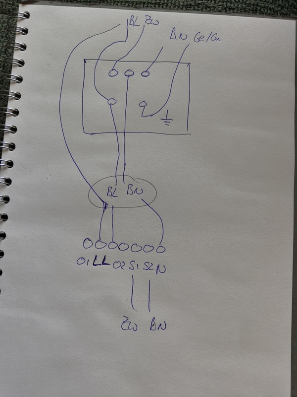

Ik heb ondertussen antwoord van Shelly. Shelly zegt dat het normaal is dat de Shelly zelf, en deze specifieke draad (de O) warm worden. Normaaltemperatuur tussen de 55 en 65 graden Celsius.
Als het goed is komt morgen de Finder binnen. Zal die dan ertussen zetten. Blijft het dan nog steeds zo warm zal ik idd naar een andere Shelly kijken.

@zunrob De Shelly zelf mag inderdaad best warm worden. De draden zouden lauw mogen zijn. Maar de O zou NIET warmer mogen zijn dan de L, dan is er iets goed mis.
En als je het Finder relays er tussen zet, zorg voor een groot doosje. Een standaard inbouwdoos is naar mijn idee dan 100% vragen om problemen. En vooral, ga zomaar proppen.

zunrob schreef op donderdag 2 januari 2025 @ 12:56:
Ik zou dat bericht met een korreltje zout nemen.
Dat die draad heet wordt is niet normaal.
Het beste is om een warmtebeeldcamera te gebruiken dan kun je het precies zien.
Wat betreft die Finder zal het oplossen. (denk ik)

Septillion schreef op donderdag 2 januari 2025 @ 13:47:
Volgens Shelly hoort het dus erbij dat deze draad (O) warmer wordt dan de L. Ik vind het ook maar raar. Stroom gaat op beide plaatsen erdoorheen. Ik wacht de Finder af, heb heb ondertussen ook maar Gen 3 besteld. Dan gaan deze terug. Merci.

@zunrob Misschien dat de meetweerstand bij de O zit, maar echt veel warmer zou ik het daardoor niet verwachten. De kabels mogen in ieder geval nooit heet zijn.

@zunrob
Heb je de Finder er al tussen.
Ik ben benieuwd of de draad naar de verwarming nu nog heet wordt.?

@peterbier, hij is ondertussen binnen! Even snel een check voordat ik hem ertussen zet: https://drive.google.com/...gbJPdKo/view?usp=drivesdk
Iets in het relais rammelt heel erg. Ik neem aan dat dat OK is?

zunrob schreef op maandag 6 januari 2025 @ 12:25:
Dat wat je hier hoort is volgens mij de schroefjes met de koois. Ook wel kooiklemmen genoemd.
Als je alle schroeven aan zal draaien is het geluid weg.
Waarom niet gewoon plaatsen je hebt het nieuw bij een webshop besteld toch.
  • zunrob
  • Laatst online: 09:43
peterbier schreef op maandag 6 januari 2025 @ 13:20:
Absoluut, zal hem snel plaatsen. Wou eerst checken of het OK was, als dat niet zo was zou het jammer zijn als er iets stuk ging. Ik koppel het terug!

Goedemorgen, ik probeer een Somfy Vedder 228.9/1 te vervangen voor een Shelly 2PM Gen3 maar ik krijg het niet voor elkaar.
Kan iemand mij assisteren hierbij?
Hieronder een tekening van hoe ik dacht dat het zou moeten werken maar dit zorgt er helaas niet voor dat de zonnewering naar beneden gaat:
Afbeeldingslocatie: https://tweakers.net/i/HfuejIws-0XTGRcI8Yqg6TbR25Q=/x800/filters:strip_icc():strip_exif()/f/image/D4znYFe4J53zeVHKNXleL3RX.jpg?f=fotoalbum_large
De geel/groen lijkt niet aangesloten te zijn vanaf de zonnewering en hebben we daarom niet aangesloten op de Shelly.
edit: we hebben ook de bruine en zwarte draad op de S1/S2 geprobeerd maar dit werkte ook niet.
In de app heb ik hem bij de O1/O2 koppeling op 'cover' mode staan.
Bij voorbaat dank!

Het schema is erg onduidelijk, maar zo te zien zijn de belangrijkste aansluitingen naar de zonwering (O1 en O2) niet gebruikt…
Bovenste plaatje is de oude schakelaar (zie link in vorige post), onderste plaatje is de Shelly.
We hebben bruin/zwart op O1/O2 geprobeerd maar dat werkte niet. Dus ik vraag me af wat de opstelling dan zou moeten zijn.
  • JaVaWa
  • Laatst online: 20-08 23:53
Blauw hoort absoluut niet op L en bruin niet op N, zoals je plaatje suggereert. Het moet precies andersom. Maak eerst een duidelijker schema.
Daar zijn we inderdaad ook achter, momenteel hebben we hem zo aangesloten maar dit werkt niet. Wat zou het moeten zijn?
Afbeeldingslocatie: https://tweakers.net/i/SgYPXqCw6R4Hh3ytfHrDYGpdVuE=/800x/filters:strip_icc():strip_exif()/f/image/etkSCxMAlpiUCUPbpd9qGv66.jpg?f=fotoalbum_large
edit: met een spanningsmeter gecheckt, als ik via de app op cover mode hem naar boven/beneden doe dan staat er respectievelijk stroom op O1 en O2. Nu zo aangesloten maar nog geen bewegende zonnewering:
Afbeeldingslocatie: https://tweakers.net/i/ToYr40s3z9oUvA54hH2QRCt09Wk=/x800/filters:strip_icc():strip_exif()/f/image/iJ4kRkqSDNG6c20wgoqOdUC5.jpg?f=fotoalbum_large
[ Voor 27% gewijzigd door RubjeMazter op 11-01-2025 10:54 ]

RubjeMazter schreef op zaterdag 11 januari 2025 @ 10:48:
Nu springen de stoppen eruit of gaat de Shelly stuk…
Gewoon maar wat proberen is erg onverstandig met 230V.
Maar goed:
De blauwe van beneden moet op de N én op de blauwe naar boven. De Shelly heeft maar een gaatje voor N, dus die splitsing moet je daar buiten maken met een extra stukje blauwe draad en een Wago.
De bruine van beneden moet op L.
De bruine van boven moet op O1, en de zwarte van boven op O2.
Mijn GPS-collectie
Je hebt helemaal gelijk wat betreft het "spelen" met 230V. Zowel de groep doet het nog en de Shelly klikt ook nog steeds wat doet vermoeden dat het nog werkt :P
We gaan deze route proberen, dank voor de snelle feedback!
De groen-gele draad gaan we bij het dichtmaken netjes afdekken zodat deze niet zomaar contact maakt.
Edit: dank! Het werkt nu perfect! Die blauwe moest inderdaad op dezelfde N aangesloten worden :D

- Blauw: nul. Gewoon 1 op 1 doorverbinden vanuit het net.
- Bruin: omhoog of omlaag, aansluiten op O1 of O2
- Zwart: omlaag of omhoog, aansluiten of O2 of O1
Verder nul (blauw, N) en fase (bruin, L) vanuit het net aansluiten op de Shelly en klaar.
  • RubjeMazter
  • Laatst online: 09:02
stefxx schreef op zaterdag 11 januari 2025 @ 11:30:
Mijn eerste reactie: waar ben je mee bezig als je het echt niet snapt? Huur dan iemand in ofzo... voor je eigen veiligheid en die van anderen. Ook geen aarde aangesloten... wie heeft dit zo aangelegd? Maar dat is natuurlijk niet wat je wilt horen... dus:
De vorige bewoner heeft de aarde nooit verbonden maar wel de kabel getrokken... Kwamen we dus ook pas vandaag achter.
We hebben per keer als we het hebben geprobeerd de stroom eraf gehaald en met een spanningsmeter alles gecheckt. We snapten alleen de vertaalslag tussen oude aansluiting en nieuwe aansluiting niet helemaal, vandaar de vraag.
We sluiten niet zomaar wat aan in de hoop dat er wat gebeurd hoor, maar zoals ik zeg kregen we de vertaalslag niet te pakken. Die is nu helder en we hebben er van geleerd :)

RubjeMazter schreef op zaterdag 11 januari 2025 @ 11:04:
Die aardedraad is er natuurlijk niet voor niets, want die zonwering hoort gewoon geaard te zijn.
Waarom is er geen aarde in de aanvoerleiding?

RubjeMazter schreef op zaterdag 11 januari 2025 @ 11:43:
Mijn GPS-collectie
  • RubjeMazter
Sorry ik bedoelde de aarde vanuit de zonnewering. Waarom zou je die trekken als je hem toch niet gaat aansluiten?

Andrehj schreef op zaterdag 11 januari 2025 @ 12:13:
Geen idee maar die aansluiting zit verwerkt achter plinten en kabelgootjes, als we dat loshalen moeten we gelijk de hele muur gaan verven :p
Gezien het bij ons nu al 2 jaar zo zit laat ik het mooi zo.

RubjeMazter schreef op zaterdag 11 januari 2025 @ 14:01:
Plaatje bij t praatje over hoe het nu zit achter de dop:[Afbeelding]
Zijn die lasdoppen wel geschikt voor soepele draad?
Bij inzoomen zie ik adereindhulsjes zitten.

RubjeMazter schreef op zaterdag 11 januari 2025 @ 13:59:
Omdat ze een standaard vieraderige kabel gebruikt hebben. Drieaderige kabels waar de derde géén aarde is zullen zeldzaam zijn...
Mijn GPS-collectie

Simpel360 schreef op zaterdag 11 januari 2025 @ 14:03:
Nee, dat zijn ze niet. Deze moet je hebben:
Klopt, deze zitten er op i.p.v. het ijzerdraad los erin te steken.

JaVaWa schreef op zaterdag 11 januari 2025 @ 14:06:
Persoonlijk krijg ik van deze in deze toepassing ook een beter gevoel O-)
@ RubjeMazter wel op de voorgeschreven lengte kale ader gelet voor in de laptop?
Sorry, maar dit is nog steeds niet goed. Je kunt geen flexibele aders (ook net met adereindhulsjes) gebruiken in deze lasdoppen. Daar moet je lasdoppen met hendeltjes, als bijvoorbeeld de Wago 221-serie voor gebruiken.

Andrehj schreef op zaterdag 11 januari 2025 @ 14:44:
Stomme vraag dan wellicht maar waarom kan dat dan niet? Die aderhuls zit eromheen zodat we een nette aansluiting hebben en deze is vastgezet met gereedschap (weet de naam zo even niet). Waarom kunnen we dan die donkergrijze aansluitingen niet gebruiken?
  • Andrehj
RubjeMazter schreef op zaterdag 11 januari 2025 @ 15:41:
De meeste (alle goede?) krimptangen voor adereindhulsjes maken allerlei "ribbels" in de adereindhulsjes. Die maken geen betrouwbaar contact in zo'n lasdop die gemaakt is voor gladde (koperen) draad.
Bovendien kun je de draad er dan nauwelijks meer uit krijgen.
De meer belangrijke vraag is waarom de aarde niet is aangesloten op een apparaat dat dat wel nodig heeft (als in: metaal, vochtige omgeving etc). "Omdat dat oorspronkelijk ook niet zo was" en "omdat ik anders alles moet loshalen en opnieuw moet schilderen" zijn natuurlijk geen geldige redenen.
Meestal gaat het goed. Soms niet. Elektrocutie of brand zijn vanaf nu dus risico's die bewust genomen worden.
