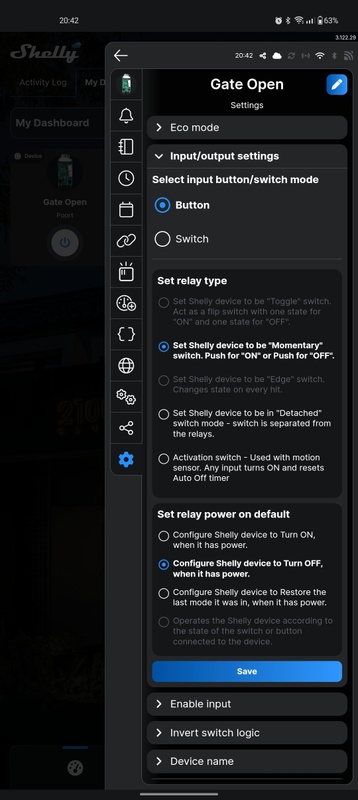

De voeding maakt niks uit voor het schakelen, het zijn potentiaal vrije contacten, je schakelt dus tussen de input en output en niet tussen voeding en output. Je kan hem dus gewoon op 230V voeden, dat heb ik ook gedaan. Verder hebben de 230V en 12V twee verschillende inputs, dus je hoeft niks in te stellen, zolang je hem maar goed aansluit:
Afbeeldingslocatie: https://tweakers.net/i/zy817AjBcf91yAjJqSn4e7Wf2W0=/fit-in/4000x4000/filters:no_upscale():strip_exif()/f/image/hVqk2PvAqeL3IkXqwTsI4AL5.png?f=user_large
Overigens staat dit soort informatie ook gewoon op de website van Shelly zelf.
[ Voor 7% gewijzigd door rens-br op 20-12-2024 09:17 ]

De relay uitgang op de drukknop aansluiten.
Dan de Shelly zo instellen dat de relay als puls werkt bijvoorbeeld een halve seconde.
En bij stroom uitval dat de relay op uit positie blijft.
Afbeeldingslocatie: https://tweakers.net/i/3VbHt5Mpc68rICSc6w0zY69pyIs=/x800/filters:strip_icc():strip_exif()/f/image/kjfgKtvXyT14t7Teyc6WtGQc.jpg?f=fotoalbum_large

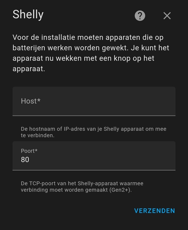

Iemand ervaring met een Shelly blu button 1 wat niet meer werkt.
Als volgt als ik buzzer funcie uit zet gaat hij ook firmware update doen en daarna dood.
Ik heb een nieuwe toegestuurd gekregen precies hetzelfde probleem.
Als ik de batterij er in doe is hij zichtbaar in de zoeklijst.
Als ik hem wil toevoegen door op knop te drukken gebeurt er niks.
Reset naar fabriek werkt ook niet. (Batterij er in en 30 seconden knop ingedrukt houden)
Afbeeldingslocatie: https://tweakers.net/i/lfblHqNMTSjk5GK_vZkrQGlga6Y=/fit-in/4920x3264/filters:max_bytes(3145728):no_upscale():strip_icc():strip_exif()/f/image/BjFiqg19ApPo5fLcBZENp3Rh.jpg?f=user_large
Update:
Shelly Debug app is de oplossing.
Afbeeldingslocatie: https://tweakers.net/i/LMfC7nTGhz1iH4zOcrFWGXObg0U=/800x/filters:strip_icc():strip_exif()/f/image/WaDj5lY8qE5RgfTIpgmTQFB9.jpg?f=fotoalbum_large
[ Voor 24% gewijzigd door peterbier op 20-12-2024 20:44 ]

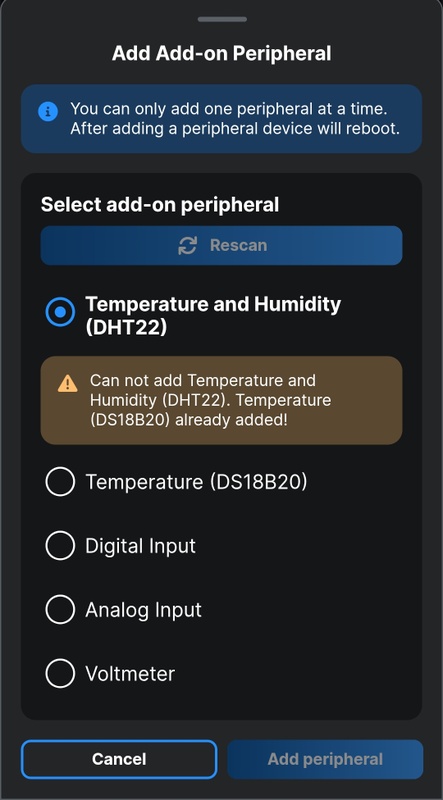

Voor een contact kun je het digitale contact gebruiken.
Maar misschien ook wel de switch functie (SW) van de Shelly plus zelf.
(Ik ben sinds kort gebruiker van Shelly weet nog niet alles) bij het Platform HomeAssistant is veel mogelijk.
Dat hij warm wordt kan ook liggen aan de voeding ik gebruik een 12 volt adapter.
En deze Shelly is ongeveer 10 graden lager.
Als je SW van de Shelly plus 1 als terugmelding wil gebruiken kun je het beste laagspanning 12~24 volt gebruiken.
Dan zal je een reed (magneet) schakelaar op het laagste punt van de deur kunnen monteren. (Gesloten deur)
Mijn Shelly die temperatuur meet van de cv ketels. (Aanvoer en retour) Afgebeeld met warmtecamera.
Afbeeldingslocatie: https://tweakers.net/i/Swpv1xOtvi_4SeZdr3yr74ANxcI=/x800/filters:strip_icc():strip_exif()/f/image/HPjx7xheCGK2TjjpOxSleZXM.jpg?f=fotoalbum_large

Begrijp ik het goed dat ik de reed sensor niet kan gebruiken op de add-on als de Plus 1 gevoed wordt met 230V zoals het nu is?
De Shelly staat nu in eco modus en zit nu rond de 23 graden Celsius.
  • peterbier
  • Laatst online: 23:46
Dat zal wel kunnen.
Reed contact op digitaal input.
Afbeeldingslocatie: https://tweakers.net/i/sYJKPIazxxx3JJ_gBFTKneNHG2k=/x800/filters:strip_icc():strip_exif()/f/image/L1OFMrEI8U3GCx5zVfTzdOa3.jpg?f=fotoalbum_large
Ik heb er zelf geen ervaring mee gebruik het alleen voor temperatuur meting.

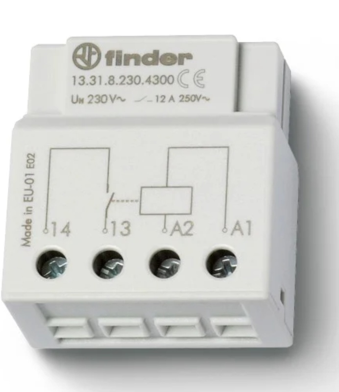

  • Racer89
Zou het idd zoals @peterbier zegt. Een extra relay die zwaarder is uitgevoerd kan nooit kwaad.
  • zunrob
Racer89 schreef op zondag 22 december 2024 @ 22:39:
Tips voor een relay? Bij voorkeur goor Shelly, lekker makkelijk. Dan meet de combi die ik nu heb, en sturen ze een signaal naar het relay om te schakelen.

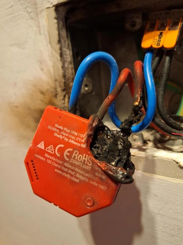

Wat betreft het aandraaien van de schroeven daar moet je rekening mee houden.
(Ik denk waar zo,n Shelly in de brand gaat de schroeven zo door gedraaid worden dat de printplaat kapot gaat)
Moment schroevendraaier gebruiken en 0.4Nm aanhouden.
Afbeeldingslocatie: https://tweakers.net/i/ifTxbjumqdcKIPsHoA-Eaa9ZqMI=/x800/filters:strip_icc():strip_exif()/f/image/fmMZessoxLd2OgvadTlffIcK.jpg?f=fotoalbum_large
  • Septillion
  • Laatst online: 06:12
En liefst soepel draad. De mechanische stres op de print is ook gewoon crap.
En als je een soldeerbout hebt, huidige soldeer van de terminals verwijderen en mooi wat loodhoudende terug.

@zunrob Niet echt, zoek anders eens op magneetschakelaar. Zijn diverse merken o.a. Eaton, ABB, Hager e.d.
Ik zou het idd gewoon eerst met Shelly proberen, en dan even de temperatuur in de gaten houden? Je kunt het relai nog altijd achteraf er tussen zetten.
@peterbier Ik wist niet dat het zo weinig aandraaimoment was. Als je dat met massieve kern doet en zo weinig aandraaimoment en je beweegt 2x ermee zit hij gegarandeerd weer los. Ik gebruik zelf overal flexibele kern voor zulke modules.

Jeetje, 0.4 Nm is weinig. Ik deed het tot nu toe altijd op gevoel: vast is vast... Overigens zit er voor nu stranded kabel in.
Edit: ik ben vrij zeker dat ik gister de specificaties ook had gelezen, en dat ik toen zag dat je kabels tot 2.5 mm2 kunt gebruiken, en solid of stranded. Kan dat nu nergens meer vinden natuurlijk.
Edit 2: O, dat staat bij deze: https://www.shelly.com/products/shelly-1pm-mini-gen3
Zijn de klemmen in de Shelly zo anders dan? Aangezien de verwarming 2000W doet wou ik eigenlijk 2.5 mm2 kabel gebruiken, maar zo te lezen kan dat niet bij de Plus 1 PM. Overigens zie ik bij die ook niks staan over ferrules.
Edit 3: net maar even adereindhulzen erop gezet.
[ Voor 24% gewijzigd door zunrob op 23-12-2024 11:20 ]

Ik vraag mij echt af of die 0.4 Nm wel klopt.
Het staat ook vermeld bij de Shelly 4PM.
Dit blok heeft echt wel schroefklemen die strakker moeten.
Afbeeldingslocatie: https://tweakers.net/i/MK6l0kH5FowbBItlmv86o6oq6BQ=/x800/filters:strip_icc():strip_exif()/f/image/kqpdOD1OQeGOcjPdTUHzLqev.jpg?f=fotoalbum_large

Heb een vraagje over de garagedeur opener die ik gemaakt heb. Heb hem in home assistant toegevoegd als schakelaar, maar heel vaak als ik erop druk in HA gebeurt er niks. Na opnieuw opstarten HA of even wachten werkt het wel. Hoe zou dit kunnen?
  • peterbier
zunrob schreef op maandag 23 december 2024 @ 19:11:
Je moet de Shelly(s) een vast ip toewijzen.
Via je router moet je dat doen dhcp binding.
Ik heb ze in een aparte vlan IoT zitten en de Shelly (s) die ik aan HA toevoeg een vast ip geven.

@peterbier Dat zijn al eerder M4 of M5 schroeven wat er in zitten? Wij draaien de elektra meters ( indirect ) met een M5 schroef aan met 1,5 Nm. De directe meters hebben dacht ik een M6 schroefen die draaien we aan met 2,5 tot 2,8 Nm
  • peterbier
Racer89 schreef op maandag 23 december 2024 @ 19:48:
Ik vindt het ook wazig.
In verdeelkasten waar ik veel met Hager werk kijk ik altijd naar de spec. wat wordt aangegeven Nm staat vaak op het onderdeel zelf anders kijk ik op de website.
Dat zit gemiddeld ook op 2Nm
  • zunrob
peterbier schreef op maandag 23 december 2024 @ 19:29:
Bedankt voor het meedenken. Dat is echter allemaal het geval, net zoals alle andere Shellys. Alle andere Shellys hebben dit probleem niet; drukken op de 'knop' in HA is meteen schakelen. Bij deze Plus 1 echter niet, soms doet de knop niks. Vreemd.
  • jack zomer
  • Registratie: Oktober 2020
Hoe staat de Shelly ingesteld?
On off.. elke druk is een switch van on naar off en van off naar on.
Of switch. Of momentarly
Afbeeldingslocatie: https://tweakers.net/i/oNrvLV0gFk_WGkBSrb4ERH9S1dQ=/x800/filters:strip_icc():strip_exif()/f/image/V6YO9BgAuGLPTUTTSGM16EJd.jpg?f=fotoalbum_large
Mijn instellingen. Met een auto off op 1 sec.
Wat elke druk dus een on maakt.
Ik heb geen enkele Shelly een vast op gegeven
De router zoekt het hier zelf uit via dhcp
Dan in HA. Ik heb een camera stream van mijn poort.
En als ik daar lang op druk roept HA het open relais aan..
[ Voor 8% gewijzigd door jack zomer op 23-12-2024 20:45 ]
  • peterbier
zunrob schreef op maandag 23 december 2024 @ 20:27:
Op afstand is het moeilijk te beoordelen.
Is het wifi signaal wel toereikend.
Probeer eens met eco off mode.
Werkt de Shelly wel juist met de eigen app.

  • zunrob
jack zomer schreef op maandag 23 december 2024 @ 20:44:
Ik heb hem nu hetzelfde ingesteld. Hij stond op 'detached'. Moet eerlijk zeggen dat ik het niet super duidelijk vind wat het verschil is tussen al die opties.
  • peterbier
zunrob schreef op dinsdag 24 december 2024 @ 23:05:
Detached switch betekend dat de schakelaar of drukknop de relai niet meer kan bedienen.
Deze funcie kan bijvoorbeeld handig zijn als je een Shelly tussenstekker gebruikt voor bijvoorbeeld een koelkast.
Het knopje op de tussenstekker reageert dan niet. (Voorbeeld tussenstekker is dan alleen voor energiemeting van de koelkast)

Die had ik ook gevonden, bedankt. Stomme vraag allicht, maar hoe schakel ik deze? Met een Shelly Plus 1, net zoals de garagedeur?
  • Sambaltegelkaas
  • Registratie: December 2021
  • Laatst online: 21:20
@zunrob Heb je een foto van hoe de Shelly nu aangesloten is?
Dan kan ik wel een tekeningetje maken als je dat wil
  • Sambaltegelkaas
Hier in iedergeval het schema van Finder
Misschien dat je daar al genoeg aan hebt ;)
Afbeeldingslocatie: https://tweakers.net/i/PhikU6jwZmREPdh1WC4qN9oIjXY=/fit-in/4000x4000/filters:no_upscale():strip_exif()/f/image/QRl0X5Ww3VYAGTLR76AoWNgg.png?f=user_large

Sambaltegelkaas schreef op dinsdag 31 december 2024 @ 15:42:
Weet niet of een foto overzichtelijk is, daarom even zo:
Van de voedingskabel gaan N en L naar de Shelly. Vanuit de Shelly gaat O naar de vloerverwarming. Zoals hier, maar zonder de schakelaar.
Met jouw schema kom ik er nog niet helemaal uit, sorry.

  • zunrob
zunrob schreef op dinsdag 31 december 2024 @ 16:04:
[mbr]Graag wat meer zelf proberen te vinden of voor te stellen. Wordt wel erg vraag-dumpen[/]
Edit: na nog eens kijken naar het schema, denk ik dat ik het mss snap. In de tekening hierboven van Finder zie je een schakelaar zitten. Is dat dus de plek waar Shelly komt te zitten?
En dan op 13 L van de voedingskabel, en op 14 de L van de vloerverwarming?
[ Voor 4% gewijzigd door zunrob op 31-12-2024 16:28 ]
  • Sambaltegelkaas
Klopt,
Fase op 13 en L van de Shelly
Nul op A2 en N van de Shelly
O van de Shelly op A1
En dan de verwarming op 14
  • Sambaltegelkaas
Je kan eventueel doorlassen op de contacten van de Shelly, maar het is niet echt aan te raden om daar veel vermogen over te laten lopen.

  • JeroenH
  • Laatst online: 19:58
Eén van mijn mijn 16A Shellies begint een gekkigheid te vertonen. Hij rapporteert met enige regelmaat heel kort (één meting) meetwaarden van tot wel 3MW:
Afbeeldingslocatie: https://tweakers.net/i/Ua-JyaQNw28LRMAA1bVtXjE7fYU=/234x176/filters:strip_exif()/f/image/ZwmOzlxL1gVTmQwmkNYlkniK.png?f=fotoalbum_medium
Home Assistant telt keurig dat enorme vermogen voor de duur van één meting (vijf seconden) en dan staat er weer zomaar 2 tot 4 kWh in mijn energy dashboard. Als ik dat zie moet ik dat dan weer in het beroerde Statistics scherm op nul zetten. Niet fijn.
Ik heb de plug al (remote) gereboot, dit loste het niet op. Ik ga hem straks uitpluggen en weer terug in pluggen (hij zit weggewerkt achter een plint, dus niet zomaar toegankelijk), kijken of dat helpt. Ik reken er eigenlijk niet op. Er is geen nieuwe firmware voor deze plug beschikbaar (wel beta maar daar ben ik niet zo voor). Als in/uitpluggen niet helpt heb ik nog de optie hard reset, maar ik ben altijd zo huiverig dat ik dan in HA niet meer goedkrijg.
Rest daarna alleen nog de optie om een nieuwe plug te kopen, maar daarvoor geldt weert hetzelfde, zie het in HA maar weer zo te krijgen dat er geen nieuwe entiteit verschijnt, meetwaarden zijn niet meer continue, automations werken niet meer...
Anyway. Heeft iemand dit probleem met een Shelly plug wel eens eerder gezien? Zo ja, was het oplosbaar, of is deze plug gewoon aan zijn einde? Hij is nog niet bijster oud, ik schat zo'n 2 jaar. Er gaat vaak langdurig 2200 watt doorheen, maar nooit meer dan dat, en hij hoeft die 2200 watt slechts zelden te schakelen. De plugin Prius en de Twizy laden via deze plug op.
  • peterbier
@zunrob
Ik ben nog aan het snuffelen geweest op het internet.
Tot mijn verbazing kom ik topic,s tegen bij een wat hogere vermogen dat de Shelly weg smelt door een slechte print verbinding.
De nieuwe generatie Shelly is dat beter volgens deze site.
https://www.home2link.nl/nl/shelly-1pm-gen3.html
Je kunt hier ook zien dat er andere schroef klemmen gebruikt zijn.
Klopt, die topics ben ik ook tegen gekomen. Vandaar liever een ander relais. Deze versie heb ik niet, zal wel de V2 zijn.
  • Septillion
@peterbier en @zunrob die lijken primair te ontstaan door mechanische stres op de terminals. Dus als je daar voorzichtig mee bent is er niets aan de hand. Of nog beter, her solderen met wat loodhoudende tin. En als je niet voorzichtig bent is ook de load van een relais al genoeg voor problemen.
Ik verwacht niet dat het Finder relaistje echt veel beter of slechter is. Want door het formaat is hij is ieder geval niet robuuster.
En als je niet geïnteresseerd bent in vermogen, neem dan geen PM versie. Dat scheelt je ook wat aan warmteontwikkeling in de shunt (/meet)weerstand.

Ik ben bekend in de elektrotechniek en gebruik vaak van die blokjes op printplaten.
Het lijkt mij niet handig om daar 16 Ampère door te jagen voor een lange tijd.

@zunrob Als je de ruimte hebt zou ik zelf kiezen voor iets op een din rail. Van ABB, Hager, etc. Die hebben gewoon een groter assortiment wat ook gemaakt is voor veel vermogen.
Je hebt eerder aangegeven dat de Shelly in een opbouw doos moest, is anders zo iets erbij niet een oplossing?

Maar ik zal er sowieso geen 16 Ampère door zo,n Shelly willen ook al is de soldeer verbinding goed.
Het "pinnetje" wat door de print gaat is veel te dun.
Ik ben nieuw met Shelly maar ik heb wel mijn vraagtekens wat betreft vermogen.
Het aanhaalmoment van de schroeven Nm klopt ook al niet in de specificaties.

Het is trouwens niet voor niets dat ze in generatie 3 een andere aansluit blok gebruiken.
Maar dan nog zal ik ten zeerste afraden om hier een ev mee op te laden of een elektrische kachel op te gebruiken. (Ik kom erop terug wat ik eerder zij in de topic)

De PM had ik al, en kan nu denk ik niet meer terug. Ik gebruik 1.5 mm2 draad met draadeind hulzen erop. Dat lijkt me prima. 2.5 mm2 past idd niet in mijn versie.
Mijn hoop is dat met het extra relais de Shelly zelf minder warm wordt. Ik vind 60 graden toch niet zo een fijn idee namelijk.
Wat ik overigens niet zo goed begrijp: het is de load kabel die heel warm wordt. Precies die kabel waar de Shellys die in de fik gevlogen zijn ook gesmolten zijn. Die andere kabels voelen niet warm. Ik begrijp eigenlijk niet hoe dit kan? Of komt dat juist door de meer weerstand?
De Finder is onderweg trouwens, maar ik zal ook nog even zoeken naar andere varianten zoals hierboven aangegeven.

Dat het de ene keer warmer wordt dan de andere keer dat duidt erop dat er een slecht contact is.
De Shelly hoeft straks haast geen vermogen te schakelen door die Finder relai.
Ik denk dat het met die Finder gefixt is.
Daar zitten wel degelijke schroefklemen op.
