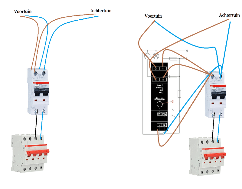

Ik wil het stroom verbruik van mijn warmtepomp meten, deze heeft een losse 1 fase groep.
Nu ben ik van plan https://www.amazon.nl/-/e...smid=A17D2BRD4YMT0X&psc=1 hiervoor te gebruiken.
Aangezien deze 2 apparaten kan meten wil ik gelijk ook mijn wasmachine die een losse groep op dezelfde fase heeft meten.
Is dit een goede optie hiervoor of raden jullie iets anders aan?

Vaez schreef op maandag 2 december 2024 @ 10:01:
Als ik het schema even vluchtig bekijk kan je hiermee geen twee verschillende groepen meten:
Afbeeldingslocatie: https://tweakers.net/i/ZiXnCejsT4o4ZUnBBz3IXl9ulzo=/fit-in/4000x4000/filters:no_upscale():strip_exif()/f/image/0Qg6kuZ5aVMD1gn5oddSwheF.png?f=user_large
Er gaat namelijk maar één setje L en N in en niet twee.
Edit; Alhoewel, tenzij je deze plaatst voor je groepenschakelaars, dan kan het denk ik trouwens.
[ Voor 9% gewijzigd door rens-br op 02-12-2024 10:07 ]
  • Vaez
  • Laatst online: 22-09 21:01
rens-br schreef op maandag 2 december 2024 @ 10:04:
Maar de groepen sluit je toch aan op l1(warmtepomp) en l2(wasmachine) , waarbij de l en n alleen voor zijn eigen voeding is en daarom alleen op dezelfde fase moeten zitten(geldt ook voor l1 en l2 of is dat niet eens het geval?) dus de l en n zou ik dan aftakken van 1 van de 2 groepen achter de automaat door gebruik te maken van 2 verdeelblokjes. Of klopt er helemaal niks van mijn verhaal?
[ Voor 44% gewijzigd door Vaez op 02-12-2024 10:23 ]

Vaez schreef op maandag 2 december 2024 @ 10:15:
Ik twijfel een beetje, maar gezien de N hier allemaal door gelust is, en je maar één L kan aansluiten, zal je sowieso je installatieautomaat na dit apparaat moeten plaatsen en niet er voor. Als je de installatieautomaten erna plaats, dan kan je dit apparaat denk ik wel gebruiken voor 2 groepen, maar zoals gezegd. Ik twijfel.

  • Vaez
Toch nogmaals de vraag, aangezien ik tegenstrijdige informatie tegenkom. Ik heb de Shelly Wave Pro 2PM
https://www.shelly.com/products/shelly-qubino-wave-pro-2pm besteld om 2 losse groepen op dezelfde fase te meten. Echter krijg ik nu van een winkel en iemand eerder in dit topic dat dit niet gaat werken en er maar 1 groep mee gemeten kan worden.
Klopt dit en kan ik hier echt geen 2 groepen op 1 fase mee meten en waarom zou dit niet kunnen want als ik de beschrijving van shelly lees krijg ik het idee dat het wel kan namelijk(het lijkt namelijk om een droog relais te gaan waardoor de L en L1/L2 nooit bij elkaar komen en de totale fase maar tot 25A gaat).
Iemand die dit kan uitleggen?

Vaez schreef op dinsdag 3 december 2024 @ 14:06:
https://www.shelly.com/pr...s=13&_fid=f0739d6ba&_ss=c besteld om 2 losse groepen op dezelfde fase te meten. Echter krijg ik nu van een winkel en iemand eerder in dit topic dat dit niet gaat werken en er maar 1 groep mee gemeten kan worden.

  • Vaez
Dankjewel, dan ga ik het gewoon proberen, in het geval dat het niet werkt dan klappen toch alleen beide groepen eruit?(Dat was in iedergeval zo toen ik ooit een wandmodule aansloot op de stroom van een andere groep dan de lamp zelf). Of zou ik hier meer mee kapot kunnen maken?
Het enige waar ik nog over twijfel is het interne diagram van de module:
Afbeeldingslocatie: https://tweakers.net/i/INeYa1j7kVIQJWX-VJTiUOih3-c=/fit-in/4000x4000/filters:no_upscale():strip_exif()/f/image/8mdymKyKenOLCZ3CXAVCfSSs.png?f=user_large
Hierin lijkt de N voor L1 en L2 gebruikt te worden, wil dat zeggen dat de beide losse groepen ineens op elkaar aangesloten zijn en het geen potentiaal vrij contact is? Mijn kennis van dergelijke schemas is wat beperkt en ik weet dan ook niet zo goed wat hier nou precies staat.
  • BrainCrash
  • Laatst online: 08:52
Vaez schreef op dinsdag 3 december 2024 @ 15:16:
Zoals je het nu van plan bent is niet verstandig.
Als je met die Shelly Pro de stroom van je twee losse groepen wilt meten, moet je dus je twee zekeringautomaten van de groepen *NA* de shelly aansluiten, aangezien de Shelly maar één mains input heeft, en twee outputs.
Dat betekent dat de Shelly zélf niet meer beschermd is achter een zekering-automaat, en dat mag volgens mij niet, en moet je ook zeker niet willen.
De Shelly is zelf is geen zekering, en geen beveiliging an zich. Dus als er iets met de Shelly mis gaat, is er geen automaat meer (op je hoofdzekering na van de netbeheerder), die kan ingrijpen.
Dan zullen dus niet de beide groepen eruit klappen zoals je aangeeft, want de Shelly zit vóór die groepen.
Je had beter die Shelly EM kunnen kopen die ik hierboven al linkte, die heeft dit probleem niet omdat die alleen inductief meet en dus niet *tussen* de bedrading aangesloten hoeft te worden. (bestaande groepen bedrading blijft intact)
Als je toch de Pro wilt gebruiken, moet je eigenlijk éérst een extra zekeringautomaat plaatsen, waarachter je de Shelly Pro aansluit, met daarna op de Shelly Pro uitgangen je 16A eind-automaten... en die extra gecombineerde automaat moet dus wel de gecombineerde load van beide eindgroepen aan kunnen, maar mag niet meer dan 25A kunnen leveren (Shelly limiet)... Allemaal niet ideaal dus.

  • rens-br
rens-br
Admin IN & Moderator Mobile
Ja, dat diagram is wel interessant, maar ik ga er vanuit (aanname) dat ze de N zo getekend hebben om aan te geven dat de spanning voor de meetlogica daarvandaan komt. Maar naar mijn idee zou je het zo moeten aansluiten:
Afbeeldingslocatie: https://tweakers.net/i/LnNqNvwrkuKfAk_NKgs81_Dz-aQ=/fit-in/4000x4000/filters:no_upscale():strip_exif()/f/image/gqldpIqnUa9OWdUxhgvOILHW.png?f=user_large
[ Voor 3% gewijzigd door rens-br op 03-12-2024 15:51 ]
  • rens-br
rens-br
BrainCrash schreef op dinsdag 3 december 2024 @ 15:45:
Ik had precies dezelfde verwarring, maar de Pro heeft 2 potentiaal vrije contacten en heeft dus, zoals de naam al zegt, geen contact met de mains input.
[ Voor 30% gewijzigd door rens-br op 03-12-2024 15:50 ]
  • BrainCrash
Nee, zoals ik het lees klopt dit niet.
Hier staat niet dat de N op de L1 en L2 aangesloten is.. hier staat dat er een spanningsmeting (V) tussen N en beide L-inputs uitgevoerd wordt... dus alsof er een multimeter (V) tussen iedere L en de N zit.
Als je een multimeter in het stopcontact steekt om spanning tussen L en N te meten, zijn die twee pinnen immers ook niet ineens op elkaar aangesloten.. Zo moet je het zien.
De Shelly schakelt en meet vervolgens de Fases tussen iedere I en O --> INPUT en OUTPUT.
Dus je ingaande fase wordt bovenin aangesloten, en je uitgaande fase eveneens bovenin, op het contact wat ernaast zit. Daartussen kan geschakeld worden, en daartussen zit ook de stroommeting in serie (A).
-They say the User lives outside the Net, and inputs games for pleasure.... No one knows for sure... but I intend to find out!! .... REBOOT!!!!

  • BrainCrash
rens-br schreef op dinsdag 3 december 2024 @ 15:48:
Ah ja, dat is logisch..
Zoals in je plaatje zou je het inderdaad aan kunnen sluiten ja, zodat het in ieder geval veilig blijft.
Eigenlijk dan wel weer iets té veilig, want je hebt hierbij één aanvullend probleempje:
Als je installatieautomaat 1 afschakelt, dan stopt je Shelly logging en meting op beide groepen, en zal hoogstwaarschijnlijk óók de apparatuur op tweede groep uitgeschakeld worden omdat het ingebouwde Shelly relais uitschakelt, aangezien dat getekend is als een Normally Open contact.
Shelly zelf geen voeding = beide Shelly ingebouwde relais open = beide groepen zonder spanning.
(maar de Shelly zelf is dan in ieder geval wel veilig achter een automaat aangesloten)
  • rens-br
rens-br
BrainCrash schreef op dinsdag 3 december 2024 @ 15:52:
Ah, met deze uitleg erbij ga je dus alsnog spanningen = groepen mixen en mag dat dus niet volgens de NEN1010. Dan blijft volgens mij alleen dit schema over:
Afbeeldingslocatie: https://tweakers.net/i/ffCmwtbMpNJWF0q7QYGstgia3Zs=/fit-in/4920x3264/filters:max_bytes(3145728):no_upscale():strip_icc():strip_exif()/f/image/QxUvhncUVdRYQWcxpTvpwGmN.jpg?f=user_large
Toch? @BrainCrash
  • Septillion
  • Laatst online: 06:12
@rens-br Dat is de correcte manier ja, zeker omdat de max van de Shelly ook maar 25A is dus daar wil je tegen beveiligen.
  • rens-br
rens-br
De conclusie is eigenlijk dat Shelly leuke apparaten heeft voor in de meterkast, maar dat het niet eenduidig is met de documentatie hoe je zoiets aan mag / kan sluiten en voor welke toepassingen je dit kan / mag gebruiken en dat bij alle Pro apparaten nogal wat discussie oplevert.
[ Voor 11% gewijzigd door rens-br op 03-12-2024 16:15 ]
  • BrainCrash
rens-br schreef op dinsdag 3 december 2024 @ 16:08:
Toch? @BrainCrash
Ja, goed punt idd met mixen van eindgroep outputs.. En die Shelly zul je niet mogen beschouwen als voldoende gescheiden tussen de outputs verwacht ik.
Dan kom je inderdaad op dat schema uit denk ik.. das eigenlijk precies gevisualiseerd hoe ik het in mijn eerdere reactie hierboven ook omschreven had ;)

Ik ben aan het kijken naar een energiemeter voor de (verlichting van de) voortuin en achtertuin, welke beide op dezelfde aardlekautomaat zitten, komen beide in de meterkast op eigen kabel binnen. Voortuin is slechts ~60Wh, achtertuin (met berging) zit een stuk hoger. Ik hoef niets te schakelen, wil enkel energie meten.
Kwam zelf op de Pro 2PM uit, echter loop ik vast op het aansluitschema, of anders gezegd; ik raak in de war door de sw/switch? Is het simpelweg aansluiten op O1/1L en O2/L2, of dient SW gebruikt te worden om überhaupt iets te meten?
Afbeeldingslocatie: https://kb.shelly.cloud/__attachments/390562187/01_Wiring_diagram_Wave_Pro_2PM-170X300.jpg?inst-v=f0482410-4dba-4df6-a3b7-ae8e82eed03a
Afbeeldingslocatie: https://tweakers.net/i/F9niteMPZZn0MKoKRHCbsv8HokE=/232x232/filters:strip_exif()/f/image/h7Dauz44xHfkyfo6Gunaewlk.png?f=fotoalbum_tile
Anders gesteld; hoe kan ik de groepen aansluiten met meting? Is deze Shelly daarvoor geschikt? Er komt op zowel voortuin als achtertuin een rits stopcontacten aan te hangen, geen lampen die er direct aan komen te hangen.
[ Voor 22% gewijzigd door Source90 op 16-12-2024 13:14 ]
  • JaVaWa
  • Laatst online: 02:21
SW1 en 2 zijn ervoor als je ook met een normale schakelaar wilt kunnen schakelen; zijn optioneel. Aan de bovenkant van de Shelly hebben die blauwe draden niets te zoeken! Kijk nog eens goed naar het schema.
[ Voor 4% gewijzigd door JaVaWa op 16-12-2024 13:04 ]

  • rens-br
rens-br
Source90 schreef op maandag 16 december 2024 @ 12:59:
Een paar posts hierboven heb ik het schema van dat ding neergezet:
In jou geval hoe je dus niet nog twee installatieautomaten te plaatsen, maar hang je daar gewoon kabels naar de tuin aan.
SW = switch input en die heb je alleen nodig als je ook wat wilt schakelen, dat doe jij niet, dus die kan je leeg laten.
[ Voor 3% gewijzigd door rens-br op 16-12-2024 13:36 ]
  • peterbier
  • Laatst online: 23:46
Op deze manier krijg je dikke kortsluiting.
"Plaatje met de blauwe draden op de Shelly is nu weggehaald"
Eigenlijk moet je werken binnen een verdeelkast aan een elektricien over laten.
Persoonlijk zal ik voor in de meterkast een 4PM pro nemen.
Deze kost haast niks meer heeft een handig display en heeft 4 uitgangen.
  • Source90
  • Laatst online: 07:57
rens-br schreef op maandag 16 december 2024 @ 13:16:
Dank!
Dan zou hij zo moeten worden?
Afbeeldingslocatie: https://tweakers.net/i/jDsvnCWEh9M-Xe8HBIkQpZPdNfk=/800x/filters:strip_exif()/f/image/ijJERL9D2auIpByYC5MnURT8.png?f=fotoalbum_large
  • rens-br
rens-br
Source90 schreef op maandag 16 december 2024 @ 13:33:
Dank!
Dat lijkt mij inderdaad de oplossing.
Mits je niet daadwerkelijk blauw en bruin van de voortuin aan elkaar knoopt :+
[ Voor 10% gewijzigd door rens-br op 16-12-2024 13:38 ]
  • Source90
peterbier schreef op maandag 16 december 2024 @ 13:18:
De 2PM heb ik gevonden voor 50€, de 4PM kost het dubbele volgens mij.
Plus voornaamste reden voor mij is dat de 2PM 1 automaat breed is. De 4PM is 3 breed aan de afmetingen te zien.

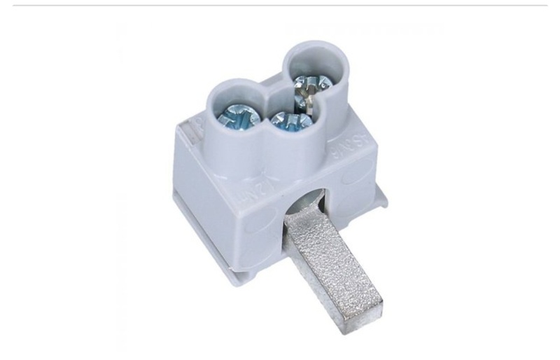

  • peterbier
Dank!
Dan snap ik jou keuze voor de Shelly 2PM.
Zorg ook voor aftakblokjes en niet draden onder een klem dat mag niet.
Voorbeeld
Afbeeldingslocatie: https://tweakers.net/i/lQ7v21VIPYnnk6GRtvC14QVRXoo=/800x/filters:strip_icc():strip_exif()/f/image/HEZP4exIHPqkBV7clxyxkxQt.jpg?f=fotoalbum_large
