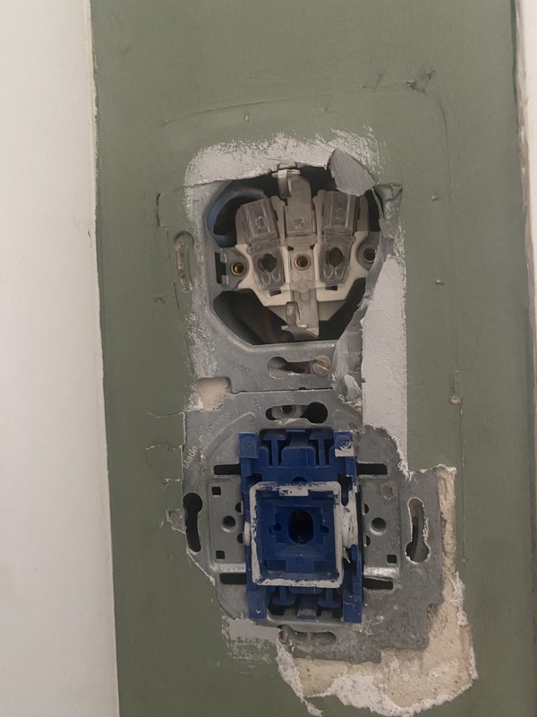

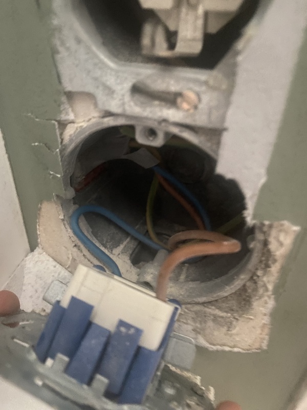

  • Agent47
Agent47
I always close my contracts.
rens-br schreef op donderdag 17 oktober 2024 @ 11:03:
Scheelt dit is geen opbouw, maar inbouw schakelaar, dat maakt wellicht al iets meer mogelijk. En je hebt een WCD erboven, dus voeding voor je Shelly heb je ook. Maar voordat we echt iets zinnigs kunnen zeggen, zal de schakelaar enzo eraf moeten, zodat we kunnen zien wat voor bekabeling er zit.
Hierbij:
Afbeeldingslocatie: https://tweakers.net/i/fY5OX0LM6qXaWE08r7-giWujLBA=/x800/filters:strip_icc():strip_exif()/f/image/4tGxXCk0neuV1DM2gXUbaFuo.jpg?f=fotoalbum_large
Afbeeldingslocatie: https://tweakers.net/i/3A4jsD0jMVN42gNkF49LKh6mF0I=/x800/filters:strip_icc():strip_exif()/f/image/5mAL06uqqxGEUELm9Asu7GJq.jpg?f=fotoalbum_large
Afbeeldingslocatie: https://tweakers.net/i/VCOk7mHjJ8b7Cs4iLQ1VTmXFZkw=/x800/filters:strip_icc():strip_exif()/f/image/202DHtKKaNuek7Om9rwff4tv.jpg?f=fotoalbum_large

@JaVaWa Waarom ik verwacht dat het een andere groep is, is omdat ik 2 verschillende kabels/invoeren zie en de dozen zo ver ik zie niet doorgeprikt zijn, dat er een open verbinding tussen zit.
Anders zou je verwachten dat alles in dezelfde buis uit zou komen.
Nou moet ik wel zeggen dat het sowieso al er uit ziet alsof het gemaakt is door een doe het zelver, als ik kijk naar de kabel van de schakelaar en de ader kleuren.
Ja is een aanname en je zou het natuurlijk kunnen controlleren door even de groep uit te zetten en kijken of het beide uitvalt.

  • Septillion
  • Laatst online: 11:39
@Agent47 Mijn beunradar gaat wat af... De onderste is toch een schakelaar? Daar hoor GEEN blauwe draad op te zitten. Hier lijkt blauw als schakeldraad gebruikt, dat is heleeeeee grote NO-NO.
  • Agent47
Agent47
Septillion schreef op zondag 27 oktober 2024 @ 18:04:
Ik heb het zo gekocht. Ik zie dit voor het eerst, heb geen verstand van elektra… :(
Ik heb even geen idee wat te doen nu…

  • JaVaWa
  • Laatst online: 02:21
Het schema van Clumsy Smurf aanhouden. Het voldoet nu toch al niet aan de regels...
Alternatief is het allemaal netjes in orde maken, maar daar komt behoorlijk wat sloopwerk bij kijken.
Ik vermoed dat de originele schakelaar ergens anders zat, waarschijnlijk boven het aanrechtblad in de keuken. Bij het plaatsen van de keuken hebben ze een drie-aderige kabel naar de nieuwe schakelaar getrokken (en waarschijnlijk niet in een buis). De inbouwdoos van de originele schakelaar is verdwenen achter een kast of achter de afwerking op de keukenmuur.
[ Voor 3% gewijzigd door JaVaWa op 27-10-2024 18:44 ]
Mijn GPS-collectie
  • Septillion
@Agent47 Persoonlijk zou ik in mijn gekochte woning blauw niet als schakeldraad laten zitten. Dan zou ik de handen uit de mouwen steken en vervangen of een (echte) elektricien inschakelen....
Als je gewoon bij de andere kant kant dan komt er ook geen sloopweg bij kijken.
  • Clumsy Smurf
  • Laatst online: 20-09 15:47
@Septillion Ik denk in dit geval wel, want het lijkt te zijn gemaakt met een kabel en volgens mij loopt er ook geen pijp, althans dat lijkt zo.
Dus even aanpassen is denk niet zomaar gedaan.
Persoonlijk zou ik eerst even kijken of het misschien dezelfde groep is, zo ja, pas het schema toe wat ik eerder poste.

  • Racer89
@Agent47 Ik zou kijken of je de Shelly niet boven bij de ventilator kunt plaatsen. Meestal hebben die mechanische ventilaties een vaste spanning.
Met die 3 aderige kabel zie je wel vaker, omdat ze meestal alleen 3 of 5 aderige kabel hebben. Ik zou de blauwe draad gewoon even voorzien van een zwarte krimpkous of tape zodat het wel duidelijk is. Ik weet dat dit normaal niet zo volgens de regels is, alleen heb je soms geen andere mogelijkheid.
Wat @Clumsy Smurf zegt klopt denk ik wel zo te zien, het stopcontact zit waarschijnlijk op een andere groep. Je kan het dan wel met een potentiaal vrij contact maken zoals eerder al aangegeven. Met de Shelly Plus ( geen mini ) Alleen moet je je dan afvragen of je 2 groepen door elkaar wilt gaan halen in één inbouwdoos.
  • Agent47
Agent47
Racer89 schreef op zondag 27 oktober 2024 @ 20:02:
Net gekeken:
Het zit NIET bij elkaar op de groep. De schakel knop zit op de groep van de badkamer. Het stopcontact er boven zit op een andere groep.
  • Agent47
Agent47
Ondertussen ook boven geweest, laat ik daar maar niks over zeggen qua elektra aansluiting :(
Toch even nadenken hoe ik dit ga oplossen. Ik ga een eigen topic aanmaken om dit topic “ schoon “ te houden.
  • Racer89
Agent47 schreef op maandag 28 oktober 2024 @ 14:10:
Net gekeken:
Dan kun je denk ik het beste de Shelly boven bij de unit plaatsen. ff kijken of je een vaste spanning hebt.

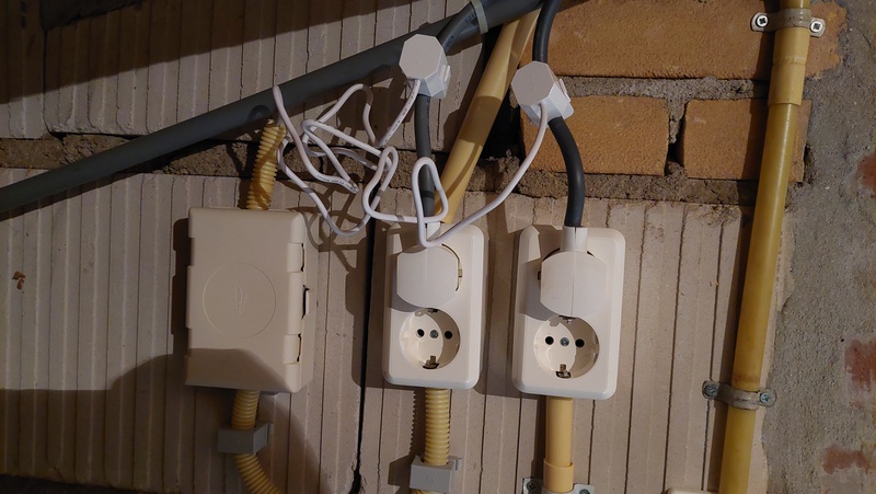

Hmm ben nieuw met shelly. Ik wilde graag 't stroomverbruik van mijn aircos meten (multi en een single). Nu zijn die beide op een stopcontact aangesloten (aparte groepen) dmv een stekker. Dus totaal 2 stopcontacten langs elkaar.
Ik had een shelly EM gekocht (ivm stroomverbruik van de apparaten leken mij een Shelly 1PM hiervoor niet geschikt).
Ik mooi alles aangesloten en de 50a klem over de grijze kabels heen geklemd die naar de aircos gaan. Nu lees ik dat 't maar over 1 ader geklemt moet worden. Ik meet dus nu geen stroomverbruik.
Wat is nu handig? Ik had de aircos op een stekker zodat je ze gemakkelijk spanningsloos kan maken. En ik weet niet of het te bedoeling is de grijze kabel (met stekker) een stuk bloot te leggen zodat ik op 1 ader kan klemmen.
Afbeeldingslocatie: https://tweakers.net/i/bViz09EJucyWj9vxKmzea_nAvI8=/800x/filters:strip_icc():strip_exif()/f/image/JCEFOBfYyWtetVz9M12D8sfq.jpg?f=fotoalbum_large
[ Voor 23% gewijzigd door PoweRoy op 17-11-2024 12:44 ]

PoweRoy schreef op zondag 17 november 2024 @ 12:35:
Ik mooi alles aangesloten en de 50a klem over de grijze kabels heen geklemd die naar de aircos gaan. Nu lees ik dat 't maar over 1 ader geklemt moet worden. Ik meet dus nu gaan stroomverbruik.
Aangezien je ze toch gestekkerd hebt, waarom knoop je er geen Shelly plug S tussen? Geen gedoe met kabels, strippen of whatnot. Een airco trekt over het algemeen nu ook weer niet zo'n hoge vermogens. De mijne 3.5 kw doet maximaal zo'n 1000W.
Blootleggen van een ader van je kabel is in ieder geval niet de bedoeling.

@PoweRoy ga je die stopcontacten nog voor iets anders gebruiken? Anders vervangen door een lasdoos waarin je de boel met lasklemmen verbindt. Dan heb je wel je losse aders. Een vast apparaat zoals een airco verbinden met een losse stekker in een stopcontact is sowieso een beetje gek, maar het mag wel.
Maar als je de huidige module nog kunt retourneren is vervangen door twee tussenstekkers inderdaad makkelijker.

rens-br schreef op zondag 17 november 2024 @ 12:45:
De airco zijn LGs van 2.5kw en 3.5kw. Die blijven dan wel onder de max wattage van 2500w die de shelly s aankan?
Ik zag wat posts op reddit en Got over shelly die gingen smeulen. Daarom had ik de EM voor wat meer veiligheid.
De stopcontacten worden trouwens incidenteel gebuikt ja. (klein elektra spul)
Kan alles nog terug sturen
[This space is for rent]

PoweRoy schreef op zondag 17 november 2024 @ 13:01:
Je zou even in de handleiding van beide apparaten moeten kijken wat hun opgenomen vermogen is. Maar de mijne doet dus maximaal 1000W. Niks aan de hand.
Als je echt op safe wilt spelen kan je ook nog de Shelly plug kopen, die gaat wel tot 3600W. Maar wordt volgens mij niet veel meer verkocht.

rens-br schreef op zondag 17 november 2024 @ 13:08:
[quote]
De multi split heeft een aansluitwaarde van 15A dus dat is 3600w... Het daadwerkelijke verbruik kan ik niet terug vinden in de handleiding.
De multisplit is een 3.5kw+2.5kw (LG mu2r17-0912)
Je hebt de beste keuze gemaakt om te meten. Wel 1 met iets meer werk, maar:
Als je nu 2 aftakdozen haalt waar je CT klem in kan, dus 1 doos per CT klem.
1, verwijder je stekker
2, voer je kabel door je aftakdoos en bevestig deze aan de muur
3, monteer stekker terug en steek deze in stopcontact
4, markeer in de aftakdoos waar je kan strippen
5, trek stekker uit
6, strip kabel
7, hang CT klem rond de bruine ader
8, doos dicht
9, Power Up Scotty

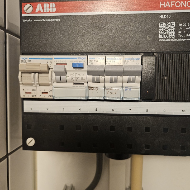

Ik wil het energieverbruik van mijn warmtepomp meten. Ik begrijp dat ik dat kan met een Shelly Pro 3EM Energie Meter. Op de afbeeldingen mijn "meterkast op zolder".
De vraag is of en hoe ik die Shelly Pro 3EM Energie Meter erin krijg. Of ik dat zelf doe, of moet ik het laten doen?
Afbeeldingslocatie: https://tweakers.net/i/VQPV5xi3pN3rIzp79RqC8EG2jkA=/800x/filters:strip_icc():strip_exif()/f/image/g5bLcTNMAox1FIWJY2US95oI.jpg?f=fotoalbum_large
Afbeeldingslocatie: https://tweakers.net/i/C72k8gpzcpaii0UVVbzy-BQPikY=/800x/filters:strip_icc():strip_exif()/f/image/y5H2tsNUdIUm1sQ3mv4ULEvx.jpg?f=fotoalbum_large
Naar het grote topic

Het lijkt er op dat dit een 1-fase warmtepomp, daar is ook wel een shelly voor.
Kastje open schroeven en de kWh monteren tussen de 'groep' en de warmtepomp in. Of je dat zit zitten kan ik niet beoordelen voor je.
Je hebt ook een "contactloze" variant https://www.robbshop.nl/shelly-pro-em-50
(die je wel alsnog moet voeden natuurlijk dus het voordeel is beperkt)
  • stevenP
  • Laatst online: 22-09 20:36
@hvl01 ik sluit me aan bij wat @Mattie112 zegt inderdaad. Wel zie ik aan je groepen dat er serieuze stroom verwacht wordt (een C16 zet je alleen als een B16 te krap is). Dus lees je goed in, zorg dat je kan checken of je spanningsvrij bent en dan pas kan je aan de slag. Extra voorzichtigheid bij de zonnepanelen geboden; hier kan nog spannings uitkomen terwijl de lijn naar je 'hoofd groepenkast' al dood is.
Gasloos! 3100Wp Z, 2150Wp W, Panasonic 5J monoblock, Panasonic 150L WPB, 7kwh Anker Solix accu

Het is inderdaad 1 fase. Maar er is nog een grote meterkast beneden. Daar ging het over 3 fase. Maar goed, ik ben echt een electraleek, dus het is sowieso niet heel handig om dit zo even zelf te doen. Ik ga op zoek naar een electricien die hier verstand van heeft.

Ik ben bezig om een Shelly 1 mini gen 3 te plaatsen op een schakelaar, waar ernaast ook een stopcontact zit. De schakelaar schakelt 2 lampen. Nu zie ik op de schakelaar 2 zwarte draden en 2 bruine. Op het stopcontact zit 2x bruin, 2x neutraal, 2x blauw. Nu zit ik dus te puzzelen hoe dit aan te sluiten:
- De blauwe draad aftappen van het stopcontact voor naar de Shelly
- De 2 bruine in een 5 lasklem en dan vanuit de lasklem naar L en I op de Shelly. De laatste naar de schakelaar.
- De 2 zwarte naar een lasklem en van daar een draad naar de Shelly.
- Als laatste een draad van Shelly naar schakelaar.
Is dit de juiste manier of doe ik dan iets fout?
  • hemertje
  • Registratie: Juli 2015
  • Laatst online: 08:28
mijn shelly 2.5 verliest soms zijn Colot Peer IP adres?
hoe kan je die vast instellen?
standaard staat de shelly 2.5 op 192.168.1.20 terwijl dat HA draait op 192.168.1.10?
Gasloos 2019 + WP Panasonic H-serie 7kW + 300 liter boilervat + PV 12.415Wp + Home Assistant + Hyundai Ioniq 6 First Edition + Zaptec laadpaal
  • sjorsjuhmaniac
  • Laatst online: 21-09 22:45
Ferra schreef op zaterdag 23 november 2024 @ 12:21:
Stop met het mixen van kleuren en benamingen want je lijstje zoals je het nu opschrijft klopt niet.
Een wcd(stopcontact) hoort fase (L/bruin), nul (N/blauw), en aarde (G/geel-groen) te hebben.
er hoort eigenlijk geen zwart naar een wcd omdat zwart als kleur voor schakeldraad gebruikt wordt. Het is geen ramp.
Je blauw mag never nooit nimmer ooit iets anders zijn dan nul. dus je opsomming hierboven is dat je 4x nul en 2x schakeldraad naar je wcd hebt... kan niet kloppen.
gebruik je het woord nul voor geel/groen misschien? dan is het een stuk logischer.
aansluiten via de voorbeelden in de handleiding:
- 1x blauw klopt. er moet een blauwe/N naar de shelly. Die blauwe moet ook blijven waar die nu is dus met een lasklem aftakken idd. Als er een blauwe naar de lamp gaat moet die blauwe ook gewoon in die lasklem aangesloten zitten
- 2x bruin aftappen naar L en I klopt. dit is de fase, de L om de shelly van spanning te voorzien. De I wordt gebruikt om door te sturen naar de lamp (via O).
- nu moet je alleen nog de schakeldraad van je aan te sturen verlichting op de shelly O aansluiten. Dit zou zwart moeten zijn, en een zwarte die dus niet naar je wcd gaat.
Waarom heb je 2x bruin en 2x zwart op de schakelaar? is ieder lamp afzonderlijk naar de schakelaar aangesloten? in dat geval moeten alle bruine via lasklemmen op de rest van de bruine (er hoeft er nog steeds maar 1 naar de shelly). de O van de shelly moet zwart zijn en naar een lasklem. In die lasklem sluit je dan ook 2x zwart van de schakelaar aan.
Let wel, met deze opstelling doet je schakelaar helemaal niets meer. Als je die ook nog wil blijven gebruiken moet je die ook nog op de shelly aansluiten. Dan moet er alsnog een een bruine van je bruine-lasklem naar de schakelaar en dan een zwarte van de schakelaar naar de SW op de shelly.
en zoals atlijd: pas op met 230v!
[ Voor 42% gewijzigd door sjorsjuhmaniac op 23-11-2024 13:34 ]
Volgens mij lees je het verkeerd :-). Ik zou m’n post nog eens goed lezen en dan zeg je precies hetzelfde als ik. Enfin, Ik heb alles precies gedaan zoals ik heb gepost en het werkt :-)! Nu alleen alles nog in de inbouwdoos krijgen…..

Ferra schreef op zaterdag 23 november 2024 @ 15:08:
Ik stel voor dat je zelf je eigen post nog even goed leest. Want bij deze zin haak ik ook af: "Op het stopcontact zit 2x bruin, 2x neutraal, 2x blauw." 8)7
  • Ferra
stefxx schreef op zaterdag 23 november 2024 @ 16:32:
Neutraal = groen/geel aardedraad
Afbeeldingslocatie: https://tweakers.net/i/g2vB4Cuzl_pGlCPb74dN9kH_dT4=/x800/filters:strip_icc():strip_exif()/f/image/8DZ1A9zeF8DI7RlnE0VPG9hw.jpg?f=fotoalbum_large
[ Voor 4% gewijzigd door Ferra op 23-11-2024 16:52 ]
  • new_guy
  • Laatst online: 22-09 22:25
Ding terug stoppen en verder vanaf blijven.
Neutraal = nul = blauw.
Groen/ geel is je aarde.

  • Ferra
new_guy schreef op zaterdag 23 november 2024 @ 16:58:
Heb de Shelly al aangesloten. No problem 👍🏼😁
