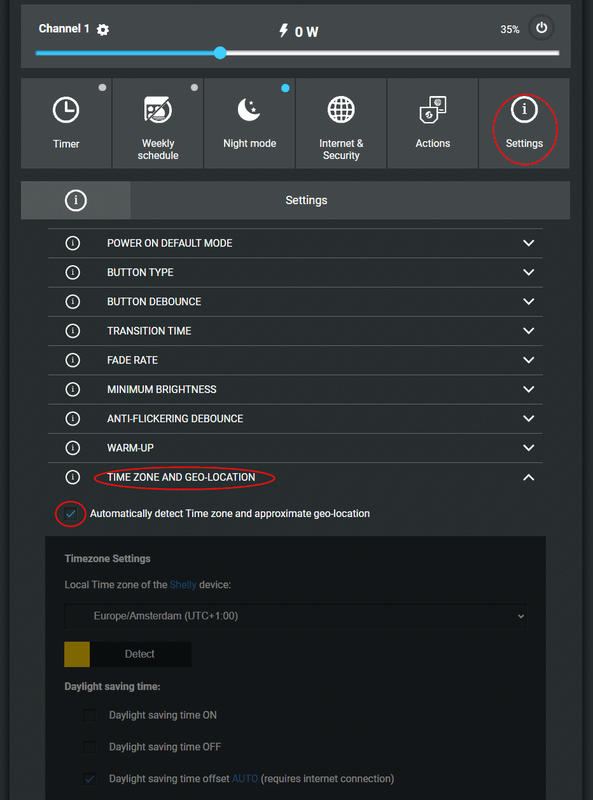

Ik draai een dimmer met 20230913-114008/v1.14.0-gcb84623 firmware, en die staat al sinds dag-en-dauw op nightmode van 0:00 - 23.59. kortom, altijd op max 35% aan. Alleen als het 'echt moet' kan ik de lichtintensiteit verhogen, zo heb ik in de slaapkamer rustig licht maar bij opruimen / zoeken in de kasten wel ineens een bult licht. Hoge WAF heb ik hiermee gehaald
- Open de webinterface en check de volgende zaken:/f/image/NXCdpAB4BvCY9IUyIu6dxnSm.png?f=fotoalbum_large)
Ook kan je onder "device info" debug logging aanzetten. Als je dan een keer probeert je settings te veranderen, dan zie je daar (hopelijk) beter terug waarom hij niet wil.

Mijn Shelly's hebben dezelfde firmware als die van jou en de geo locatie en tijdzone worden automatisch gedetecteerd.
Ik had schema's ingesteld om de helderheid in te stellen, maar daarbij gaat de Shelly ook direct aan, wat dus niet wenselijk is. Maar het lijkt of het tijdelijk inschakelen van een schema wel iets anders gedaan heeft onderwater, want ik kon daarna de night mode inschakelen zonder de foutmelding.
Ik heb nog niet kunnen checken of de intensiteit daadwerkelijk naar beneden gaat, dat moet ik vanavond of morgen nog even doen (al verwacht ik wel dat het nu werkt, daar is die functie dan ook voor bedoelt).

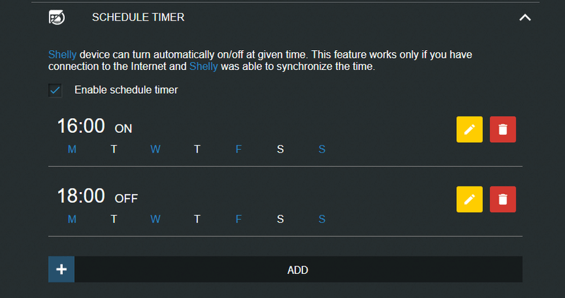

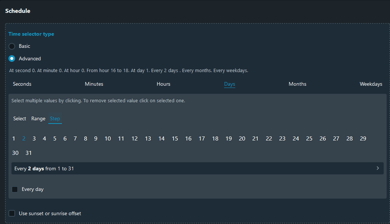

Hallo,
Zojuist even gekeken op een Shelly Plus Plug S, prima mogelijk
Deze timmer gaat om de dag tussen 16.00 en 18.00 aan elke maand en elke weekdag
/f/image/pvOoGxxmzuti3O14aylxwSFq.png?f=fotoalbum_large)
Mvg,
Bart
Edit: ook nog even op een Shelly1PM gekeken voor je, iets anders maar niet minder mogelijk

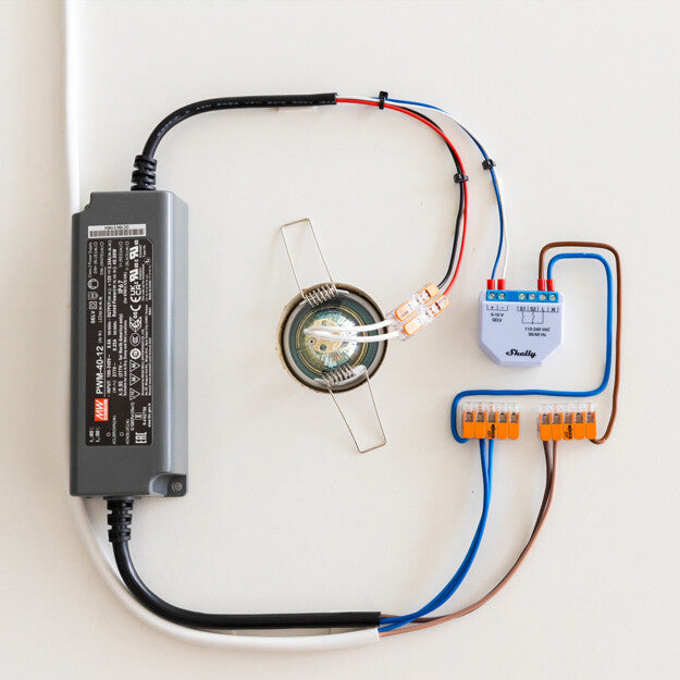

@skank Wel goed aangesloten? en gebruik je een pulsedrukker?
@skank De Shely Plus 0-10V dimmer stuurt zelf ook geen 10V uit. Dat blijft een beetje een stomme naam. Maar veel devices die 0-10V sturing hebben sturen zelf de 10V uit. Als dat niet zo is heb je niets aan de Shelly.
@skank die shelly is bedoeld om bijvoorbeeld de led driver aan te sturen en geeft zelf geen 10 volt.
Zie bijvoorbeeld deze foto: https://www.shelly.com/cd...-625x625.jpg?v=1726496908
ZEker goed aangesloten.Eraser127 schreef op woensdag 23 oktober 2024 @ 15:46:
Ik moet er echt V uit krijgen.Septillion schreef op woensdag 23 oktober 2024 @ 15:51:

Ja daar zit geen driver tussenFreezhost schreef op woensdag 23 oktober 2024 @ 15:58:

@skank ja het is verwarrend want je verwacht idem dat er 10 volt op komt te staan maar de driver levert standaard die 10 volt en die wordt dan afgeknepen door de shelly?
Op de foto zie die blauwe en witte draad ook aan de driver zitten
Input moet idem op 0 want die gebruik je niet, zijn we er verder nog instellingen?
En trouwens je multimeter staat wel op gelijkstroom?
Edit: https://kb.shelly.cloud/_...a5-4733-9946-f75f53152918
