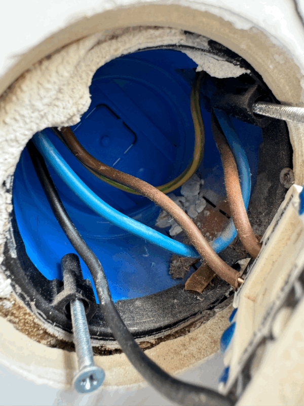

Daar is een serieuze prutser aan het werk geweest, die kleuren kloppen echt van geen kant!
Die blauwe draad heeft niks te zoeken in een schakelaar, maar erger nog: aarde (groen/geel) lijkt te zijn misbruikt als schakeldraad. Dat mag echt never nooit NIET!!! :o :( :N
Ik zou de andere kant van waar die draden heengaan eens openmaken en kijken hoe het daar zit.

De bruine is +
Blauw en groen geel zijn de op neer sturingen
Maar je hebt nog een nul nodig voor de shelly
Degene die dit gemonteerd heeft heeft niet echt de regels gevolgd qua kleuren

ThinkPad schreef op woensdag 21 augustus 2024 @ 15:58:
Dit is gedaan door de installateur die alle elektra en gas heeft aangesloten in onze nieuwbouwwoning ongeveer 5 jaar geleden.
Daar was ik al bang voor :'(
Ja, helaas kan ik daar niet zo makkelijk bij.

PatrickH schreef op woensdag 21 augustus 2024 @ 16:03:
Dan hoop ik maar voor je dat de rest wel klopt, als dit al gebeurt met elektra zou ik me ook zorgen gaan maken over je gas.
Wat houd in, 'Ja, helaas kan ik daar niet zo makkelijk bij'?
Want alle lasdozen moeten altijd toegankelijk blijven, ik heb het vermoeden dat dat ook niet meer het geval is?

Clumsy Smurf schreef op woensdag 21 augustus 2024 @ 16:07:
Ik weet niet precies waar die andere kant zit, óf ik kan er alleen van buiten bij, bij het rolluik. Óf hij zit achter het plafond ergens. Wat ik heb dichtgemaakt met Agnes plafond platen.

PatrickH schreef op woensdag 21 augustus 2024 @ 16:14:
Je kunt het natuurlijk ook gewoon meten. Op welke van die drie staat de fase? Hopelijk de bruine. Dan zijn die andere twee dus op en neer. Even testen welke wat is en klaar.
(maar wat een puinhoop kwa kleuren zeg, onvoorstelbaar)

stefxx schreef op woensdag 21 augustus 2024 @ 16:28:
En hoe ga je dat werkend krijgen op je Shelly (zonder Nul)?

Oh, vergeten te zeggen. Ik heb bruin en zwart om te proberen aangesloten op L en R op de Shelly. Die komt dan vervolgens wel in de lucht. Hoorde hem ook wel schakelen, maar verder gebeurde er niets.

Clumsy Smurf schreef op woensdag 21 augustus 2024 @ 16:29:
Als die niet te vinden is, heb je inderdaad een probleem. Zeker als je niet meer bij de centraaldoos kunt. Zo te zien zit er nog een doos naast ook, wellicht zit daar de nul maar anders...

PatrickH schreef op woensdag 21 augustus 2024 @ 16:32:
Waar haal jij die zwarte vandaan? ik zie die namelijk niet op je foto terugkomen.
Waar komt die zwarte vandaan dan? Die zie ik niet op de foto. Geef even alle info als je goede adviezen wilt...

stefxx schreef op woensdag 21 augustus 2024 @ 16:33:
Afbeeldingslocatie: https://tweakers.net/i/WUXzTv3iuHyJZeXAl8aCRueJawY=/x800/filters:gifsicle():strip_exif()/f/image/mEWnhCjsaoOc8mq7XZ8XPkv5.gif?f=fotoalbum_large
Dit is de doos ernaast, die is voor de verlichting

stefxx schreef op woensdag 21 augustus 2024 @ 16:36:
Clumsy Smurf schreef op woensdag 21 augustus 2024 @ 16:35:
Sorry, sorry! Blauw en bruin bedoel ik :F

Ok, het lijkt er dus op dat je GEEN nul hebt. Maar hoe je dan die Shelly wel in de lucht hebt gekregen met bruin en blauw (terwijl blauw dus up of down is van je rolluik) is mij een raadsel.
  • Racer89
stefxx schreef op woensdag 21 augustus 2024 @ 20:36:
Die Shelly verbruikt maar heel weinig energie, omdat er een verbruiker achter hangt kan er een kleine stroom gaan vloeien. Het schakelmateriaal van Mertens had vroeger een kleine controlelamp in de schakelaar die werkte zonder nul. Dit was gebaseerd op hetzelfde principe. In Duitsland noemen ze dit ook wel kriegstrom. Ik denk dat hij op die manier de Shelly in de lucht heeft gekregen maar zo gouw je dingen gaat schakelen zal hij uitvallen.
Daar heb ik nog een fotootje van, al is die niet zo heel duidelijk
Afbeeldingslocatie: https://tweakers.net/i/5CDWNddJnROm3RV7rYRr_hnnJR8=/full-fit-in/4920x3264/filters:max_bytes(3145728):no_upscale():strip_icc():fill(white):strip_exif()/f/image/JTN9pAAPF9qUiJxFAZIGtYLl.jpg?f=user_large
De extra zwarte en bruine draden komen van een aansluitsetje zoals je die bij o.a. robbshop kunt bestellen. Deze zitten op dezelfde plek als waar die blauwe en bruine oorspronkelijk zaten.
Op deze manier kwam de Shelly in de lucht, maar meer ook niet.
Waarschijnlijk is hier een kabel gebruikt (xmvk of ymvk) dan heb je qua kleuren niks te kiezen. Elke installateur die dit ziet weet meteen wat er aan de hand is. Het was netjes geweest als hij er met plakband of stift de goede kleuren had aangegeven, maar dat gebeurt vaak niet natuurlijk.
  • ThinkPad
  • Laatst online: 20:37
Dan heb je de verkeerde kabel gebruikt, een 5-aderige kabel zoals stuurstroomkabel of VMVL-snoer is een veel beter idee. Een aardedraad mag je nooit omkleuren.

ThinkPad schreef op donderdag 22 augustus 2024 @ 10:41:
Toch gebeurt het vaak. Dus houd er maar rekening mee dat het gebeurt.
Beetje offtopic, maar waarom mag dat niet?
Heb dat helaas in mijn schuur ook moeten doen, om een bewegingsmelder aan te sluiten was er een 3x2.5mm ymvk kabel getrokken.
  • ThinkPad
Omdat dat een beveiligingsmaatregel is en daar ga je niet mee lopen knoeien. Volgens Google staat het in NEN1010 beschreven, maarja die is niet publiekelijk inzichtelijk dus verdere details moet ik je verschuldigd blijven.
Jouw situatie van bewegingsmelder ken ik, onlangs zelf ook eentje aangesloten. Maar daar heb ik een stuk 4G2,5 YMVK voor gebruikt, die heeft een zwarte ader erin zitten die ik als schakeldraad heb gebruikt.
  • PatrickH
  • Laatst online: 20-08 21:14
Anyhow, deze Shelly gaat op deze plek niet werken dus voor mij. Iemand een idee om dit rolluik te kunnen besturen? (Mag ook iets anders zijn dan Shelly)

PatrickH schreef op donderdag 22 augustus 2024 @ 12:28:
Kan je niet een kabel extra trekken? Als je geen trekveer hebt zou je er ook nog 2 kunnen "terug" halen heel voorzichtig.

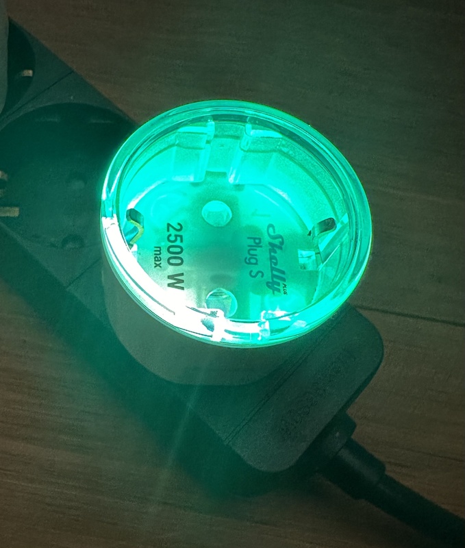

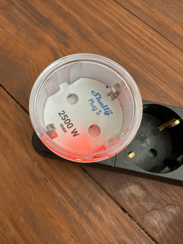

Begin dit jaar 4 stuks Shelly Plus Plug S gekocht. Inmiddels blijft bij 3 van de 4 een rood led aan, ook na reset/fabrieksinstellingen. Herkent iemand dit? Volgens de winkel is het veilig, maar die heeft helaas geen idee hoe dit komt.
Afbeeldingslocatie: https://tweakers.net/i/BxDNbXiLg8xFclGdkFN7GKAIHro=/x800/filters:strip_icc():strip_exif()/f/image/00KPOkAUQIH93MvT9nN5uSEC.jpg?f=fotoalbum_large
  • JaVaWa
  • Laatst online: 20:52
Waarschijnlijk kun je gewoon instellen wanneer en met welke kleur en helderheid de led brandt.

  • Andre-
  • Registratie: Januari 2019
  • Laatst online: 18-04 11:38
JaVaWa schreef op maandag 2 september 2024 @ 19:03:
Je kan de kleur en helderheid van de ring instellen. Je kan ook de led’s volledig uitzetten. Dit zijn denk ik vier leds, maar lijkt op een ring van licht. Bij mij gaat 1 led zoals op de foto in drie van de vier Shelly Plugs niet meer uit en hij blijft ook rood.
  • JaapZ1
  • Laatst online: 20-08 08:47
Rood is de 'power on status led' en volgt dus de status. Rood bij aan of permanent uit zijn hier de enige 2 smaken.
Afbeeldingslocatie: https://tweakers.net/i/gfCSt6QnzVzJSyiHgtZVjwnlb8w=/x800/filters:strip_exif()/f/image/dankPoPCFsUP94xuxqE6jVLg.png?f=fotoalbum_large
  • Andre-
Thanks, in geval van de Shelly Plugs is dat niet zo. De ring van zo’n plug heeft één instelbare kleur. Je kan ‘m ook helemaal uitzetten. Dat is bij mij het geval. Maar er blijft dus een ledje continu branden. Die is ook niet van kleur te veranderen.
Dit is de aan-stand:
Afbeeldingslocatie: https://tweakers.net/i/pBp6MSbmALfyLYGtZPJYos3JxN8=/x800/filters:strip_icc():strip_exif()/f/image/yllgreo13HhsyQb4UE9puzzY.jpg?f=fotoalbum_large
  • JaapZ1
Kleuren instellen kan bij de Plus versie, de gewone plug S heeft een blauwe led voor de wifi verbinding en rood voor status van het relais.
Afbeeldingslocatie: https://tweakers.net/i/CfNZlNIVQkIdtRvk3P9lTl1xQzA=/x800/filters:strip_exif()/f/image/T2T6K4vMLhSlCkjEMIx9DV0p.png?f=fotoalbum_large
