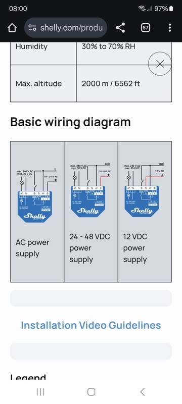

  • Adam1980
  • Laatst online: 11-10 21:25
eesiediesie schreef op zaterdag 29 maart 2025 @ 07:29:
The minimum DC voltage to power a Shelly 2.5 is 24 volts, but if you want to switch 12 VDC you could use a 24 to 12 volt DC-DC converter to convert the 24 VDC output from the Shelly to 12 VDC for your device. There are various sized available depending on how much current you need.
https://www.amazon.com/EP...Transformer/dp/B07V6X6L89
But this suggests that input 12v is an an possibility. Am I mistaken?

@Adam1980 De schema's zeggen van wel dus.

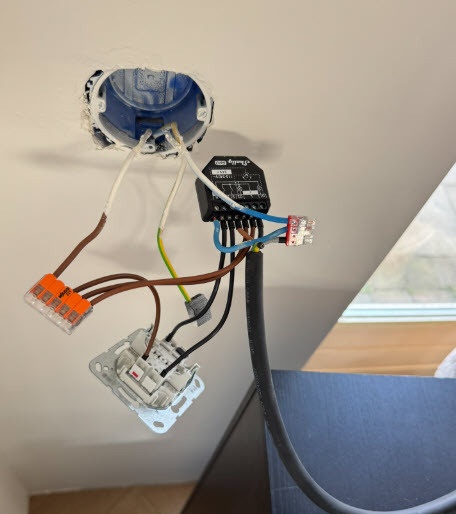

Even een post mocht iemand via de zoekfunctie van het forum onderstaand zoeken;
Ik ben afgelopen weekend bezig geweest met mijn zonnewering / zonnescherm en een Shelly 2PM Gen3.
Aansluiten was na wat uitzoek werk goed te doen en nadat ik een account had aangemaakt is het gelukt om via de Shelly app de zonnenwering uit en in te laten gaan via de app en via de fysieke knoppen.
Nu nog de kabel wegwerken via de buis in de muur en de alles in de muurpot proppen.
Ook nog een vraag;
Het leek als of de Shelly module via de app continue 'aan' bleef terwijl het scherm al in / uit was (maximaal) is dit iets wat je nog ergens kan instellen of afdwingen dat hij stopt in een positie?
Afbeeldingslocatie: https://tweakers.net/i/6KqKaxREf1mWjQ1V0Ra5tt0cKXM=/fit-in/4920x3264/filters:max_bytes(3145728):no_upscale():strip_icc():strip_exif()/f/image/jW9NNhO7oF1Vcno8BPPvIlHm.jpg?f=user_large

wokkelz schreef op woensdag 2 april 2025 @ 12:23:
Ook nog een vraag;
Je kan in de shelly app een auto off instellen van bijv 1 sec... of bedoel je dit niet?
Ook nog een vraag;
Leuk. Ik heb zo’n opstelling sinds kort ook draaien.
De shelly heeft een power threshold. Staat bij mij op 2 watt. Als het motorvermogen daaronder komt, dan neemt hij aan dat het scherm volledig in of volledig uit is. Dan stopt hij binnen een seconde. Misschien is die threshold niet goed bij jou. Je kan even kijken hoeveel power hij nog trekt als het scherm helemaal is opgerold.

Ik heb zojuist een shelly wave 1 aangesloten. Eerst 12v, inclusion gelukt, ik hoorde ook het relais schakelen. Maar de lamp deed het niet. Toen op 230v gezet, ander lampje aangesloten. Wel een schakelende relais hoorbaar, maar geen licht.
Ik neem aan dat de parameters default goed staan om een lampje te schakelen. Is de module niet werkend geleverd? Is er nog iets dat ik kan proberen?
  • g00gle
  • Registratie: September 2016
  • Laatst online: 07:16
@Adam1980 en hoe heb je het aangesloten? Denk dat de fout daar mogelijk zit.
  • Adam1980
Alleen bij 12v dien je toch rekening te houden met polariteit? Bij 12v heb ik de plus correct aangesloten.
In de beide gevallen had trouwens geen fysieke knop op sw gezet, maar dat hoeft ook niet meen ik.
  • eesiediesie
  • Registratie: Februari 2021
  • Laatst online: 08-10 19:57
De + die van uw adapter naar 12V gaat splitten en naar 12v en lamp.
De - van uw adapter in 3 splitten en naar L -SW via uw schakelaar en I (input).
De O ( output) naar de lamp.
Dit voor alles 12v.
Naar SW enkel indien je een schakelaar gebruikt.
Om te splitten best gebruik maken van wago's ,soepele draad en adereindhulzen.
[ Voor 39% gewijzigd door eesiediesie op 03-04-2025 08:20 ]

Dat is volgens mij anders dan het aansluitschema voor 12v dat ik op de pagina hiervoor heb gepost. Weet je zeker dat dat klopt wat je schrijft?
  • Septillion
  • Laatst online: 11:25
@Adam1980 Het is een droog relais, dus je mag kiezen wat je schakelt. Maar je zal I (Input) en O (output) dus beide aan moeten sluiten in lijn met wat je wilt schakelen.
Dus als je met 12V wilt voeden en ook met diezelfde 12V wat wilt schakelen is de omschrijving van @eesiediesie correct. En dit komt ook gewoon overeen met het geplaatste schema geplaatste schema. Enige is dat in dat schema de voeding voor de lamp niet getekend is. Dus als dat van dezelfde voeding moet komen moet je dat dus gewoon parallel zetten.
Alternatief is om het relais in de + te zetten. Dan moet je de 12V+ splitsen naar de 12V+ en I klemmen. En de 12V- naar de lamp en de L. Als je gewoon 12V lampjes hebt zonder andere zaken maakt het niet uit of je de + of de - draad onderbreekt.
  • eesiediesie
Inderdaad, hij moet het relais zien als een schakelaar/onderbreker. Je kan zowel op 12v- als 12v+
onderbreken.Zet je de plus op het relais (I en O) dan trek je de min rechtstreeks naar de lamp.
Zet je de min op het relais (I en O) dan trek je de plus rechtstreeks naar de lamp.
Ik heb in mijn voorbeeld 12v- beschreven omdat dat qua kleuren overeenstemt met het schema.
Maar heb het hier thuis ook op 12v+.

Gelukt! Dank voor de uitleg.
Afbeeldingslocatie: https://tweakers.net/i/Q1Ndxi31FVpB-hVwawmCH_85IZM=/800x/filters:strip_icc():strip_exif()/f/image/9BbO9xZySdeesP1TXw9UACla.jpg?f=fotoalbum_large
Maar dat had ik nooit uit het aansluitschema gehaald. En ook niet kunnen beredeneren, met mijn beperkte kennis van de terminologie.
De aansluitschema's van de fibaro's vind ik dan ook wat vollediger getekend. Misschien had ik de begeleidende tekst beter moeten lezen. Maar omdat ik exact had gedaan wat getekend was, volgens mij, dacht ik dat het daar niet aan kon liggen. :|

@Adam1980 ik ben het met je eens. De handleidingen bij de Shelly's zijn wel iets verbeterd, maar het is soms behoorlijk puzzelen.
Daarbij komt: foutjes kunnen gevaarlijk zijn of je Shelly mollen.
Ik weet niet of ik dat hier mag zeggen, maar ik heb altijd veel aan de illustraties van Home2link.
Van de meeste Shelly's hebben ze wel een duidelijke illustratie.

Ik heb hier een schema gevonden zoals ik het ook heb aangesloten. Ik heb beide geprobeerd, zowel met als zonder lamp aangesloten.
Afbeeldingslocatie: https://community-assets.home-assistant.io/original/3X/7/d/7da0b28ec1039b89dd2c783e8d01dad25ddec7a2.png
Ook heb ik eerst een mini gebruikt, maar daar kreeg ik het niet voor elkaar. Toen een oude Shelly 1 geprobeerd maar hetzelfde verhaal.

Ik zou verwachten dat dit aansluitschema het goede is.
