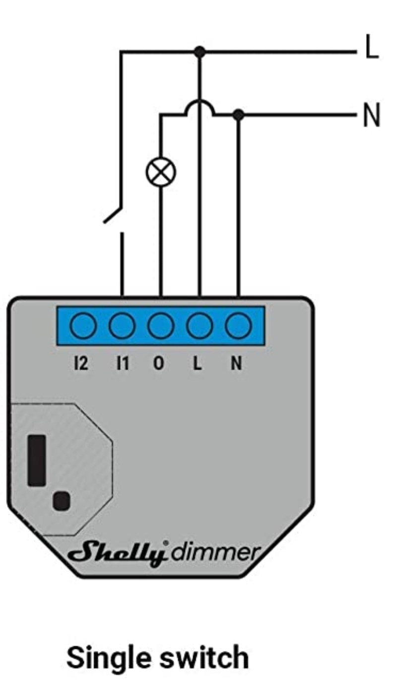

Ik heb nu een aantal shelly devices in mijn woonkamer en het werkt best leuk.
Ik had voorheen alle schemerlampen met een schakeldraad aangesloten. Nu heb ik daar ook een Shelly tussengezet zodat ik ze ook kan gebruiken voor aanwezigheidssimulatie. Nu heb ik 2 lampen de shelly dimmer tussen gezet zodat ze ook niet iets gedimd kunnen worden.
Nu is mijn vraag is het mogelijk om de shelly dimmer 2 op dezelfde manier aan te sluiten zoals het bij de eerste generatie dimmer ook kon. Dus spanning op het schakeldraad (van de overige schemerlampen) en op basis van het wisselen van die input ook de gedimde lamp in of uit schakelen.

t2012 schreef op vrijdag 18 september 2020 @ 11:28:
Ik heb de eerste generatie dimmer niet en ik begrijp je verhaal ook niet helemaal en al helemaal niet wat andere lampen er mee te maken hebben.
Wat ik denk dat je vraagt is of je de Shelly dimmer 2 op 1 puls schakelaar kan aansluiten en hem daarmee uit en aan zetten. Dat kan inderdaad. 1 puls is aan, 1 puls is uit. Als je wil dimmen moet je de schakelaar langer ingedrukt houden en loslaten wanneer de juiste stand is bereikt.

@Vaenir Heb je de laatste firmware geladen en een kalibratie gedaan?
Ik gebruik zelf geen dimmer zonder blauwe draad, ik weet niet of dat het knipperen kan veroorzaken. De laatste firmware schijnt beter te zijn bij knipperen en kalibreren helpt ook wel eens.
Je kan bij de Shelly Dimmer 2 het button type instellen op Toggle. Dan moet je met de app dimmen, en zorgt de schakelaar er voor dat de dimmer in de ene stand aan is (bijvoorbeeld "omhoog") en de andere uit (bijvoorbeeld "omlaag"). Als de schakelaar dan aan staat kan je de Shelly ook met de app uit zetten. Maar als je dat doet moet je de schakelaar 2 keer om zetten. De eerste keer om de schakelaar "omlaag" te zetten, de Shelly blijft dan nog steeds uit want "omlaag" is uit en daarna moet je hem weer "omhoog" zetten om de Shelly weer aan te krijgen.
Een andere optie is "Edge Switch" instellen. Dan schakelt de Shelly altijd van stand als je de schakelaar om zet. Je hebt dan alleen geen standaard positie van de schakelaar meer in de zin dat "omhoog" aan is en "omlaag" uit (of andersom). In het voorbeeld van hierboven zou de Shelly dus al gelijk aan gaan als je de schakelaar op "omlaag" zet.
Als het goed is zijn bij jouw schakelaar beide knoppen onafhankelijk van elkaar, dus je kan de Shelly op de linkerknop aansluiten en de andere lamp op de rechterknop op de oude manier (of omgekeerd natuurlijk).
Wellicht kan je een tweede Shelly aansluiten in (of bij) het armatuur van de andere lamp?

Ik was iets te snel met posten en had ondertussen zelf nog even wat verder gekeken. Allereerst bedankt voor je reactie! Ik heb nu inderdaad alleen switch 1 aangesloten en via de app de switch op toggle gezet. Dat gedrag klopt nu! Daarnaast heb ik de firmware geupdate, gekalibreerd en de 0 waarde voor het dimmen iets omhoog gezet waardoor nu minimaal en maximaal goed lijkt te werken.
Nu het vreemde gedrag. De normale lamp die ik op de ouderwetse manier heb aangesloten heeft impact op het gedrag van de shelly zijde. Dit komt denk ik omdat er 1 bruine draad in de dubbele schakelaar gaat, het stroomverbruik in een keer een stuk omhoog schiet als ik de ouderwetse lamp aanzet en de module daarop reageert? Misschien moet ik die dubbele schakelaar vervangen voor een dubbele schakelaar waarbij elke een "eigen" element is (geen idee of zo'n schakelaar bestaat)?
Ook nog iets raars is dat mijn shelly lamp na een tijdje gewoon uit gaat? Misschien een instelling die ik in de vluchtigheid nog niet heb ontdekt?
edit: het is iig geen tijdsinstelling. Hij valt gewoon op een willekeurig moment uit. Het lijkt erop dat hij de wifi verbinding snel verliest en weer vindt. Desondanks geeft de app aan dat de wifi verbinding "good" is.
Aha, dat zou wellicht kunnen. Zoals gezegd heb ik geen Shelly Dimmer 2 waarbij niet zowel bruin als blauw zijn aangesloten.
Dat heb je nu in principe al. Als je Shelly kan 'zien' dat de andere lamp aangaat en daar op reageert dan helpt dat niet als je een andere schakelaar gebruikt. De bruine draad die in de schakelaar gaat blijft immers dezelfde bruine draad als waarmee de Shelly is aangesloten.
Hoe reageert de dimmer dan eigenlijk? Gaat hij minder fel ofzoiets?
Je kan een "Auto Off" instellen in het "Timer" menu, misschien heb je dat gedaan? Je kan ook op vaste tijden schakelen via het "Weekly Schedule" menu. Maar dat is dan dus bijvoorbeeld om 19:00 aan en/of om 21:00 uit.
Is het een min of meer vaste tijd die het duurt voor je lamp uit gaat?
Een andere mogelijkheid is oververhitting, dan schakelt de dimmer zichzelf ook uit.

@Vaenir Volgens de handleiding moet je minimaal 10W gebruiken, wellicht gebruiken je lampen te weinig als je te ver dimt? De lampen zouden 7,5W zijn dus dan moet je minimaal 45% hebben om dat te halen.
Kan je ergens bij de armatuur nog wel een bypass maken zoals in figuur 4 staat?

Nee helaas dat is in deze situatie onmogelijk. Ik ben bang dat het een ouderwetse dimmer gaat worden. Nu zit ik alleen met een Shelly 2 dimmer zonder doel. En terugsturen vind ik nu ook een beetje asociaal. Voortaan eerst maar eens lezen voordat ik iets even snel ga kopen. :+
  • JeroenE
JeroenE
@Accretion Ik weet ook niet precies wat er allemaal echt gebeurd, maar het lijkt er op dat de dimmer dan gaat "aftasten" hoe de lamp reageert. Wat bedoel je met de "max instellen"? Je kan in de Shelly Dimmer 2 een Night Mode instellen zodat tussen bepaalde tijden het licht maar tot een instelbaar maximum aan gaat. Bijvoorbeeld tussen 22u en 06u maximaal 35%.
@Vaenir Ja, vervelend dat het niet goed samenwerkt met jouw lampen. Wellicht de winkel vragen of je ze toch terug mag sturen? En anders op marktplaats ofzoiets.

Ik denk niet dat het minimum wattage een probleem is, ik heb verschillende shelly dimmers en deze sturen allemaal dimbare ledlampen aan bv (3x 3w spotjes of 1x 7,5W e27 lamp) en ze werken overal prima. Ik heb ze wel overal met bruine EN blauwe draad aangesloten.
  • JeroenE
JeroenE
@jorgenv Als je ze zonder blauwe draad aansluit moet je dus minimaal 10W gebruiken volgens de handleiding van de Shelly Dimmer 2.
When using the device without neutral, Shelly Dimmer 2 requires at least 10W of power consumption, in order to operate. If the connected light has a smaller power consumption, then Shelly Bypass is required for the operation of the Device
  • jorgenv
  • Laatst online: 08-12-2025
Dat is volgens mij gewoon omdat anders een ledlamp lichtjes kan blijven branden, omdat de shelly dan eigenlijk op een soort lekstroompje draait. Die bypass is gewoon een weerstand die er voor zorgt dat de lekstroom daar naar toe kan ipv dat de ledlamp blijft branden. Dit verklaart niet de problemen die @Vaenir ervaart.

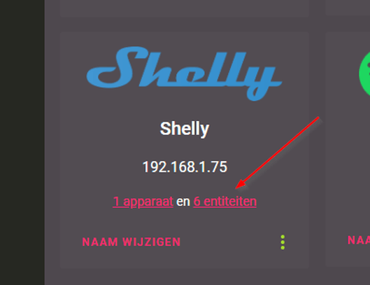

Iemand die de Shelly Integratie gebruikt van Home Assistant? Veel sensoren en de relais worden netjes gevonden, maar ik zie de schakelaar niet als losse sensor. En dat is nu juist waar het om draait bij die dingen wat mij betreft.
Sowieso wordt er niets automatisch gevonden, maar moet ik ze handmatig per ip toevoegen (maar dat vind ik prima)
https://www.home-assistant.io/integrations/shelly

Inderdaad moet je de host opgeven. Maar dan zou je per Shelly wel meerdere entiteiten moeten hebben. En daar zit dan light of switch bij (mijn dimmer is een light). Kun je zien via onderstaande:
Afbeeldingslocatie: https://tweakers.net/i/gBXIMWcPi1oNBBz82anUx6GQv48=/full-fit-in/4000x4000/filters:no_upscale():fill(white):strip_exif()/f/image/XR4jYBag3ZkY5XBM1yHHRzs3.png?f=user_large
Instellingen > Integraties
(gek genoeg laat ie bij mij dan maar 3 entities zien, ipv de 6 die worden aangeven...)

Jelte schreef op dinsdag 6 oktober 2020 @ 14:43:

barrymossel schreef op dinsdag 6 oktober 2020 @ 16:12:
Had ik ook maar dan staan er een paar op disabled. Vanaf device kun je ze dan vrij simpel op enable zetten.
Integratie werkt redelijk alleen mijn H&T sensor wordt gepolled in plaats van dat hij zichzelf meldt dus die staat constant op niet beschikbaar. En als ik wat aan mijn automatiseringen verander moet ik HA herstarten.

Kan iemand mij misschien zeggen of ik een shelly achter een bestaande leddimmer plaatsen kan?
Bedoeling wel dat de dimmer nog met de hand bediend kan worden.
De lampen die gedimd worden zljn ledlampen met een e14 fitting op 220v.
Ik hoef fe dim functie van shelly niet te gebruiken.
Wil de bestaande dimmer mbv google home aan en uit kunnen zetten eigenlijk.
Precies, en dan zie je van alles, maar niet de staat van de input (de schakelaar)

Elroyv schreef op dinsdag 6 oktober 2020 @ 18:50:
Vrouw lief laat steeds de lampen de halve dag in de douche (gu10) en woonkamer de halve dag branden nl.
Herhaaldelijk verzoek om ze uit te doen is al 6 jaar niet effectief heelaas
Ja, dat kun je met een shelly 1 doen (maar ook met een 2 / 2.5 of dimmer1/2). Die detecteert of de schakelaar aanstaat & je kunt dan een auto-off op bijv 60 minuten zetten of je schakelt ze via de app handmatig uit of op een vast tijdstip
Je schrijft dat het 220v is; dan werkt het sowieso; met lager voltage achter transformator zou je even moeten kijken naar de minimum voltage (staat per shelly beschreven); maar gu10 is ook 220 toch ?

  • JeroenE
JeroenE
@pc01 Dat kan toch nooit goed werken? Stel de dimmer stuurt maar 60V uit, daar kan (volgens de specs in ieder geval) een Shelly 1 helemaal niet op draaien.
Ik weet niet wat voor dimmer @Elroyv heeft, maar het lijkt mij handiger om die dan te vervangen door een Shelly Dimmer 2. Wel grote kans dat het dan net iets anders werkt dan de dimmer die hij nu heeft, dat zijn vaak draaiknoppen en dat heeft Shelly juist niet.

  • JeroenE
JeroenE
@Elroyv 1tje met een draaiknop zeker? Die kan je niet op een Shelly Dimmer 2 aansluiten. Je kan wel bijvoorbeeld een jaloezieschakelaar gebruiken om omhoog en omlaag te dimmen. Ik gebruik zelf de 2020/4 US van Busch-Jaeger.

JeroenE schreef op woensdag 7 oktober 2020 @ 12:04:
Ja met een draaiknop idd!
Heb je misschien een idee wat ik hier achter kan zetten opdat ik en de draaiknop kan gebruiken en de voordelen van wifi?

JeroenE schreef op woensdag 7 oktober 2020 @ 11:24:
https://www.home2link.nl/shelly-dimmer-2.html
LET OP: de Shelly Dimmer 2 werkt niet achter je bestaande (draai)dimmer!

  • SYQ
SYQ
Ik ben ook aan het kijken of dit iets is voor op de slaapkamer, belangrijk is dat de schakelaars blijven werken en dan kom ik eig uit op de Shelly 1. De situatie is als volgt, twee losse knoppen en 1 stekkerdoos op 1 plaat. Ik mis alleen de nul draad, kom ze ook niet tegen in mijn plafond. Gaat een shelly echt niet werken zonder nul draad?
Mocht het werken wil ik trouwens 2 stuks plaatsen
Afbeeldingslocatie: https://i.imgur.com/Ou3t8Em.jpg
2x drukknoppen (links), 1x stopcontect (rechts)
[ Voor 5% gewijzigd door SYQ op 07-10-2020 12:27 ]
  • JeroenE
JeroenE
@SYQ Als je een stopcontact hebt, dan heb je ook een nuldraad. Dat is de blauwe aan de rechterkant.
  • SYQ
SYQ
JeroenE schreef op woensdag 7 oktober 2020 @ 12:34:
dank! de kamer is ooit verbouwd door vorige bewoners en heb geen kaas gegeten van electra. Dan kan ik het dus bestellen en tzt iemand regelen voor het aansluiten ervan

Je kunt zelfs een Shelly 2.5 bestellen, die kan 2 schakelaars aan. Scheelt ruimte voor bekabeling en is net wat goedkoper dan 2x Shelly 1.

@SYQ In je plafond heb je sowieso een nul, anders zou je lamp niet branden. :+ Vandaar dat bij de lamp in 90% van de gevallen de makkelijkste plaats voor montage is.
Achter de schakelaar gaat het voor de rechter zo te zien prima werken omdat het stopcontact aan dezelfde fase (L/bruin) hangt en je dus die nul (N/blauw) kunt pakken. Dit gaat 99% zeker niet werken voor links! Deze heeft duidelijk zijn eigen aanvoer van L, hele grote kans dat dit dus een andere groep is. Ze trekken zelden "voor de lol" een extra fase. Dan mag je de nul van rechts niet doorlussen! Ik zou dus voor de linker knop kijken of je de Shelly bij de bijbehorende lamp kunt plaatsen. In dat geval kan een Shelly 2.5 dus ook niet.
  • SYQ
SYQ
Ah duidelijk! De electra is erg vaag aangesloten idd, een vd kamers is bv aangesloten op de groep zolder. Vraag me niet waarom :D
Initieel was t plaatsen van Shelly in het plafond ook mijn uitgangspunt alleen leek me dat niet mogelijk omdat ik daar maar twee kabels zie uitkomen. En volgens vele aansluitschema's heb ik 3 kabels nodig.

@SYQ In beide gevallen (linker en rechter) gaat er een zwart (L') en een bruin (L) de pijp in. Bij de lamp moet er een blauw (N) zijn (anders kan een lamp niet aan). Als je bij de lamp geen 3 draden hebt dan moet er tussen de schakelaar en de lamp nog een verdeeldoos zitten.
En hoeft op zich niet raar te zijn, kan keuze zijn geweest om de groepen te spreiden of om twee groepen beschikbaar te hebben in een kamer (delen van last en/of niet gelijk in het donker als één groep uitvalt).

In dat geval is het misschien sowieso handig daar iemand naar te laten kijken. Ik ging er van uit dat het allemaal dezelfde groep zou zijn; @Septillion denkt dus van niet. Ik vind je foto niet duidelijk genoeg (te donker in de wanddozen) om daar echt wat over te zeggen.

Het is op zich wel gebruikelijk om verschillende kamers op verschillende groepen te zetten. Dan heb je nog steeds "ergens" licht op een verdieping als er een groep uit is gegaan. Om kosten te besparen worden dan vaak kamers van verschillende verdiepingen wel bij elkaar op 1 groep gezet.
