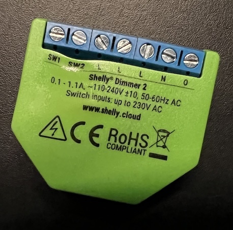

Ik heb vorige week 2 Shelly Dimmer 2 modules geïnstalleerd en geprobeerd werkend te krijgen, maar het ging, zacht uitgedrukt, een beetje fout.
De eerst module had ik met nuldraad geïnstalleerd waar 1 e27 led lamp en 2 g4 halogeen lampen aangesloten zijn. De module startte op en ik kon het via de app instellen. Als ik de lampen probeerde aan te zetten, ging de led lamp maar heel even aan en was ook erg dim.
Ik zocht door de instellingen of ik nog iets moest instellen, maar niks hielp. Ik vermoed dat de transformator die bij de g4 lampen zit, meer stroom nodig had.
Dus ok, dan probeer ik maar de 2de module te installeren. Deze keer zonder nuldraad aansluiten aan 4 g4 halogeen lampen. De lampen brandde deze keer iets feller en dimmen was ook mogelijk. Waarschijnlijk is deze transformator ook niet geschikt.
Ik ging daarna nog even de kalibratie functie gebruiken in de app met de hoop dat de lampen hiermee feller gaan branden, maar dat ging compleet fout. In het eerste minuut ging het de goede kant op. De lampen gingen steeds feller branden, maar iets later begonnen de lampen te knipperen en ging de module keihard roken.
Dus ik heb meteen de stroom uitgeschakeld en nu ziet de module er zo uit:Afbeeldingslocatie: https://tweakers.net/i/SXU68-KxXJSI_gOew6rGtbvRH-A=/800x/filters:strip_icc():strip_exif()/f/image/rNhKkaoqpIhlfiZmxPmG8UjO.jpg?f=fotoalbum_large
Het eerste wat in mij op kwam was dat er waarschijnlijk te veel stroom door de Shelly dimmer ging waardoor hij doorbrandde, maar vond het nogal gevaarlijk dat het zichzelf doorbrandde door een instelling in de app. Dus ik heb meteen een ticket ingeschoten bij Shelly om dit te melden en hopelijk te fixen, maar ik heb naar mijn mening een bizarre gesprek gehad:

Naar mijn idee, ja. Je hebt de dimmer op iets randoms aangesloten waarvan je niet weet wat het is, laat staan of je het kan dimmen. Dus dat Shelly daar naar vraagt vind ik dus ook volkomen terrecht.
En is het raar om te verwachten dat de Shelly Dimmer 2 niet zichzelf opblaast?
Ja/nee. Dat je hem stuk krijgt door hem aan te sluiten op iets wat niet geschikt is vind ik het niet raar dat hij stuk gaat. Maar naar mijn idee had dat meer pats boem moeten zijn en niet een smeulende bende.
Voor de volgende keer voor je iets nieuws helemaal inbouwt, maak gewoon even een testopstellingkje ;)

Was net bij mij ouders en mijn vader had vandaag ook 2 dimmers “opgeblazen”. De dimmer sluit hij aan op een led driver (triac dimming) input 200-240V 1,2A. Output 24V 6.25A 150W. Volgens de specs is het schakel vermogen van de Shelly 1A. Zou dit de reden zijn dat het mis gaat? Wellicht ook het issue bij de TS

1A is op 230V = 230W. Dus die Shelly zou makkelijk de 150W aan moeten kunnen. Wat niet duidelijk is, is of er misschien een hele hoge inschakelstroom (inrush current) is bij een eerste gebruik en dat dat de boel sloopt. (Sommige voedingen hebben dat). Wat is "opgeblazen" in jouw context? Verliet ie de aarde direct met een big bang of heeft het een tijdje gewerkt of ontsnapte de magic smoke of een andere variant?

De 1e was met een big bang, blijkbaar sprong zelfs de stop. De 2e ging kapot na een aantal keer aan/uitschakelen.Afbeeldingslocatie: https://tweakers.net/i/5J5A0o7PfqQTlxsIMMkLU75pnFk=/x800/filters:strip_icc():strip_exif()/f/image/ZGZzhaeZe2L60ZrphpnrgadF.jpg?f=fotoalbum_large

Was er toevallig een Shelly Bypass in gebruik? Die heeft bij mij namelijk een keer voor vuurwerk gezorgt. Bypass zwart, Shelly dimmer stuk, stop er uit. Was flinke klap.

Nee. Ligt nu op de werkbank als testopstelling. Klapte er meteen weer uit. Gekke is stekker eruit weer terug erin en gaf weer een knalletje.@remco_k ik kwam net een tech sheet tegen van de driver. Inrush current 30A, 50%, 200us

Ja, dat is dan denk ik wel het probleem. Er zijn inrush current beschermers te vinden. Maar of die onder de 1A/230W kunnen blijven, dat moet je even zien te vinden.
Wat ook heel goede inrush current begrenzer is hele lange dunne bekabeling. Dus zeg enkele 10 tallen meters 1,5mm2.

Of op zoek gaan naar een andere voeding. Is deze wel dimbaar aan de primaire kant? Want met zo'n inrush current is er m.i. eigenlijk geen enkele [betaalbare] dimmer die dat overleeft.

Het is zelfs nog gekker, ik zat naar type 2410 in plaats van 2415 te kijken. Deze is zelfs 55A, 50%, 220us https://www.maretti.com/m...LVE8-0o2a_BeYNUDQ_ozkgbEl

Ja, dat is nog erger ja. Ze benoemen het inrush current probleem ook een beetje op hun manier:
Please try to use dimmers with power at least 1.5 times as the output power of the driver.
Dan zit je op 225W. Akelig dicht bij de limiet van de Shelly. Even wat hogere netspanning (bij zon, bijvoorbeeld) of inschakelen op het verkeerde moment (op de boven of onderkant van de sinus) en je frituurt je Shelly ermee.

Een Shelly pro dimmer zal dan wellicht wel werken?

Ik zie daarbij 200W per channel staan, dus dat lijkt me ook niet genoeg.
