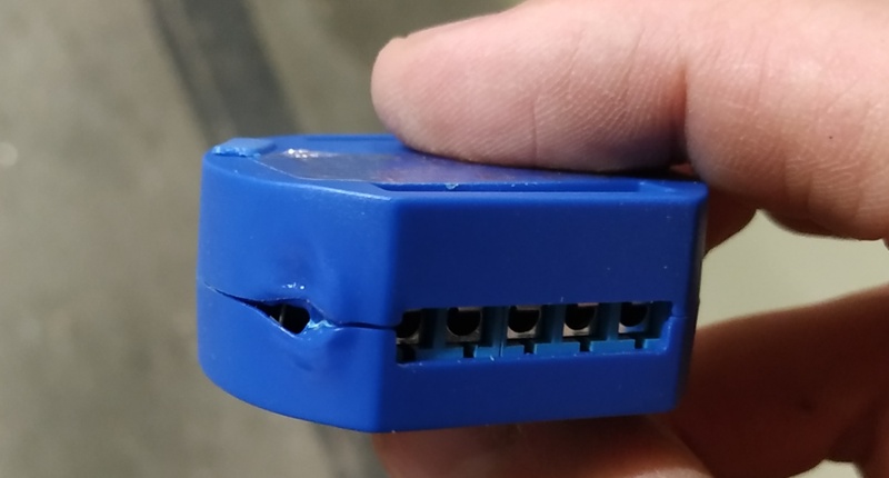

Ik ben de laatste tijd ook op meerdere plekken Shelly's aan het installeren, erg gecharmeerd van het gebruiksgemak. Zeker over MQTT.
Alleen een kleine waarschuwing voor mensen die Shelly op een batterij/DC willen voeden:
Afbeeldingslocatie: https://tweakers.net/i/LvwIe9xmGA0-l73v8eRvXVvBk7Y=/800x/filters:strip_icc():strip_exif()/f/image/pRUilsIEyqBB1Yaag8IbtWTG.jpg?f=fotoalbum_large
Jumper netjes omgezet om een Shelly 1 op 12VDC te voeden. Goedkope Chineese adapter erop.
Na 2 minuten Shelly compleet doorgesmolten. Blijkt dat de draden van de adapter net de verkeerde kleur hadden. 8)7
Maar wat eigenlijk erger is: die Shelly heeft dus geen reverse polarity protection. Wat bij dit soort apparatuur toch echt wel standaard hoort te zijn.

kaasmakert schreef op donderdag 8 oktober 2020 @ 08:56:
De Shelly heeft wel degelijk reverse polarity protection, maar enkel op 230VAC. Volgens mij is het technisch niet mogelijk op 12-24VDC.

S_tef schreef op donderdag 8 oktober 2020 @ 10:19:
Uiteraard is het mijn eigen fout, ik had die voeding moeten meten en niet op de kleurtjes vertrouwen.
Maar het is tegenwoordig zeker vrijwel standaard om zo'n DC reverse protectie te hebben.
Is namelijk alleen een diode van 1 cent toevoegen. ;)
Vandaar de waarschuwing, er zijn zat mensen die er vanuit gaan dat je 12VDC zomaar verkeerd om kunt aansluiten zonder gevolgen. Dat is bij Shelly dus niet zo.

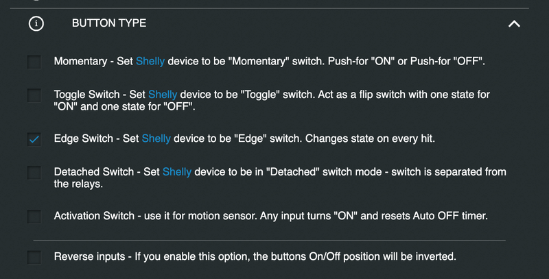

Ik probeer een dimmer2 module in een hotelschakeling (of wisselschakeling) te plaatsen. Helaas zijn mijn puls schakelaars 'op' en zal ik nieuwe moeten bestellen.
Ik probeer hem dus aan te sluiten middels twee reguliere aan/uit switches. Ik heb nu alles aangesloten volgens het schema van fig.1 van de handleiding.
Als ik hem instel dat hij met twee switches zou moeten werken, dan gebeurt er niets. Ik vermoed omdat hij verwacht dat er dan puls schakelaars op aangesloten zitten. Er kan wel gekozen worden voor 1 toggle switch, maar dat zegt het al; er werkt maar 1 schakelaar. Kies ik voor swap inputs dan doet de andere schakelaar het. Dit doet mij vermoeden dat alles wel op een juiste manier aangesloten zit, maar dat dit scenario gewoon niet wordt ondersteund.
Kan iemand dat bevestigen voordat ik weer puls schakelaars ga bestellen?

  • Sa1
  • Laatst online: 17:53
Sa1
synoniem schreef op maandag 19 oktober 2020 @ 16:25:
Moet je hem niet op detached zetten bij een hotelschakeling?
Nee, detached houdt in dat de inputs geen invloed hebben op de output. Dus dat is het niet. Maar ben er inmiddels achter.
https://www.shelly-suppor...n-diagrams-shelly-dimmer/
Vanuit support van Shelly doorgekregen dat het schema van Dimmer1 ook toepasbaar is op de Dimmer2. Enige verschil is dat L1 vervangen moet worden door SW1.
Het werkt dus gelukkig!

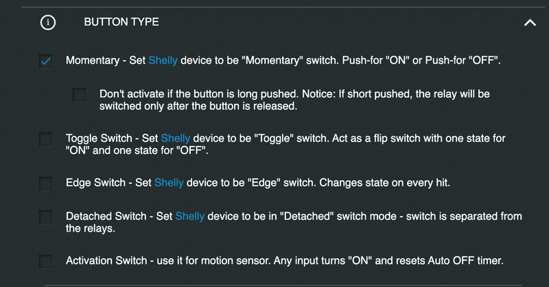

  • undertake
  • Laatst online: 11:24
Er zijn genoeg aansluit schema's te vinden online.
Maar een normale of wip maakt niet uit
Onderstaande is op een pulsdrukker:
Afbeeldingslocatie: https://tweakers.net/i/5exUe-RyVXYF8GyBDlfhByE3f9w=/800x/filters:strip_exif()/f/image/2kbL5jCRF88iYegJeTBkVSIl.png?f=fotoalbum_large
Onderstaande is op een normale schakelaar:
Afbeeldingslocatie: https://tweakers.net/i/ZhCdIbGuQjQH_NwVMrfwld57Ogk=/800x/filters:strip_exif()/f/image/oJKHAjKJZMWXyRkWXGVRyAqn.png?f=fotoalbum_large

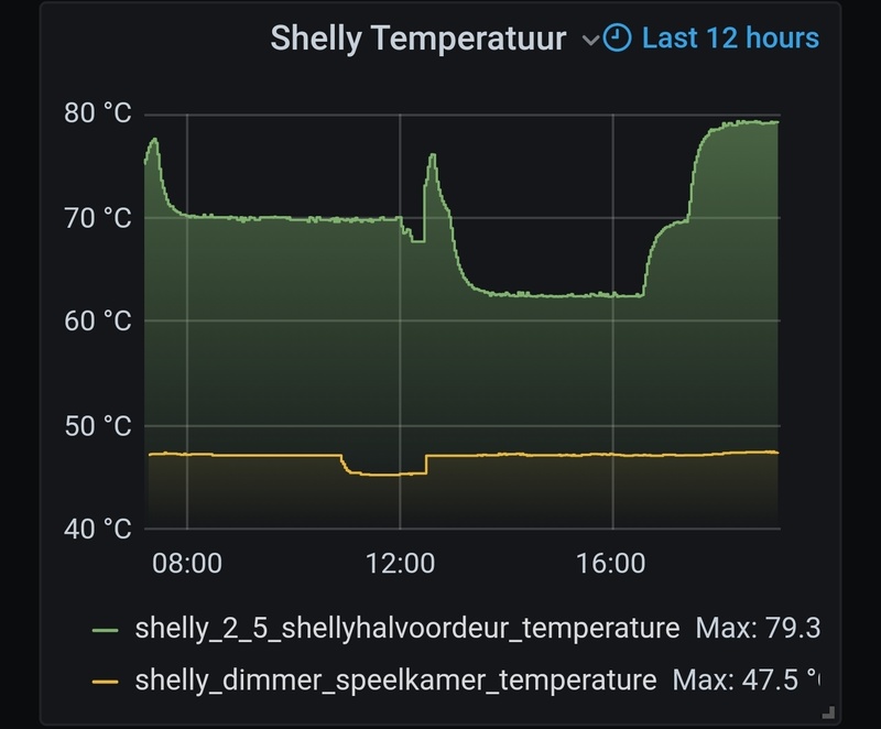

  • Genestealer
  • Laatst online: 26-10 20:38
Goedenavond!
Ik ben mijn domotica data aan het verzamelen/analyseren en het viel mij op dat de Shelly warmte sensor op de dimmer en vooral de 2.5 variant behoorlijke pittige warmtes aantonen. De 2.5 heeft 1 led lamp en twee led spotjes verbonden. Piek van bijna 80c graden. Al vermoed ik dat dit interne warmtes zijn schok er wel van. Vanaf de fysieke schakelaar voel ik totaal geen warmte.
Moet ik mij zorgen maken?
Afbeeldingslocatie: https://tweakers.net/i/X4y6l8vaAytKh7RVENCe-st97Xw=/800x/filters:strip_icc():strip_exif()/f/image/lyC9g7Yg6Js6TyOT7DzIEZPc.jpg?f=fotoalbum_large

Genestealer schreef op zondag 25 oktober 2020 @ 20:04:
Mijn Shelly dimmers en 2.5 varieren van 43 tot 59 graden. De 2.5 zijn globaal wel warmer dan de dimmers. De meeste 2.5 gebruik ik voor zonnewering, dus die staan nauwelijks aan. Ik heb eventjes een half uurtje een lampje aangezet en bij die dimmer was de temperatuur ongeveer 2 graden gestegen (van 54,5 naar 56,5).
In de handleiding van de 2.5 staat volgens mij niets wat de maximum interne temperatuur is. Je kan via http://ip-adres-shelly/status wel zien of het veld "overtemperature" op "true" of "false" staat.
@synoniem Bij mij zijn de waardes allemaal graden Celsius. 80 Fahrenheit is iets van 27 graden Celsius, dat is kamertemperatuur plus een klein beetje extra. Dat zou dan juist erg koel zijn, denk ik.

synoniem schreef op zondag 25 oktober 2020 @ 21:39:
Lijkt me extreem warm, zou het kunnen dat het Fahrenheit is ipv Celsius?
Zeker Celsius. Er zijn ook op wat andere forums berichten hierover te vinden waarbij men dezelfde bezorgde vraag plaatsen. Kan er alleen geen conclusie van maken.

Genestealer schreef op maandag 26 oktober 2020 @ 08:31:
Op de Facebook hulpgroep al verschillende keren aan bod gekomen, is temperatuur van de chip en zijn geen vreemde temperaturen. Mogen / kunnen nog hoger uitvallen zelfs, aldus Dimitar Dimitrov (eigenaar van Shelly).
