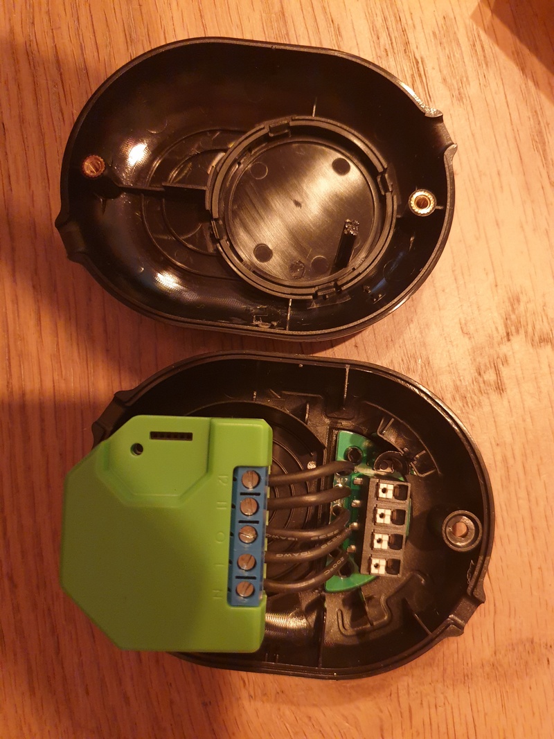

Hi all,
Ik kan nergens een schema vinden hoe een shelly dimmer 1 in de shelly button 1 te plaatsen.
Iemand ervaring?

  • JeroenE
JeroenE
@undertake Een Shelly Button1 is een losstaand Wifi device, jij bedoeld de Shelly Button; dus zonder de 1. Ik weet het, ik heb de namen ook niet verzonnen.
Omdat de schakelaar anders werkt dan de dimmer moet je de draden dus ook anders aansluiten. De middelste (SW bij de Shelly 1) moet je aansluiten op I1 van de dimmer, de O van de dimmer moet je aansluiten op de meest linker (daar zit bij de Shelly 1 namelijk de O). De tweede van links moet je (denk ik) nergens aansluiten maar wel afschermen omdat er wel stroom op komt te staan. Bij de Shelly 1 worden de O en I geschakeld, maar de dimmer zet op de O de stroom die van de L komt en heeft dus geen aparte stroom toevoer nodig.

  • webbier
  • Laatst online: 30-10 15:41
undertake schreef op woensdag 28 oktober 2020 @ 18:45:
Hi all,
Iemand ervaring?
In deze video wordt het uitgelegd, met behulp hiervan heb ik in ieder geval de dimmer 2 aangesloten.
YouTube: Shelly Button mit Shelly Dimmer für smarte Lampen

  • undertake
  • Laatst online: 01-11 11:24
webbier schreef op vrijdag 30 oktober 2020 @ 16:03:
Geweldig het is gelukt. De lampen doen het :)
