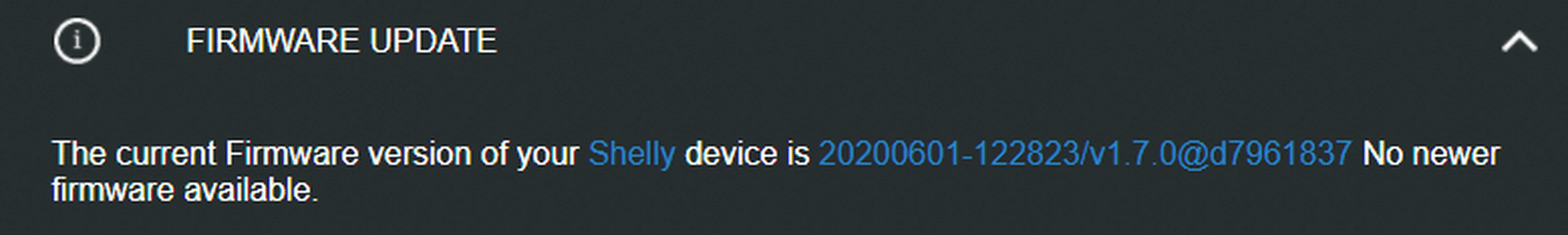

@JeroenE Ik heb een reboot uitgevoerd maar zonder succes.Ik zit nog steeds in versie 20200601-122823/v1.7.0
8)7

@JeroenE Ik slaag er maar niet in om de Shelly te updaten...
Als ik de URL laat opmaken door de website die je meegaf dan krijg ik het volgende terug:
{"status":"updating","has_update":false,"new_version":"","old_version":"20200601-122823/v1.7.0@d7961837"}
Waar loopt het verkeerd volgens jou? Ik vind het alvast eigenaardig dat 'has_update' op 'false' staat.
Als ik nadien de firmware versie controleer in via de webpagina van mijn Shelly 1 krijg ik dit te zien:
Afbeeldingslocatie: https://tweakers.net/i/-9J9afzDuyvQlY_Rl-UFe1nxtkg=/full-fit-in/4000x4000/filters:no_upscale():fill(white):strip_exif()/f/image/RxIrsAwbgI4P4KNPnq5ZPAZe.png?f=user_large
  • JeroenE
JeroenE
@roynolf Dat hij zegt te gaan updaten is juist wel OK, lijkt mij. Maar dan moet dat na een tijdje natuurlijk wel echt gedaan zijn. Het lijkt bijna alsof er iets mis is en de Shelly geen nieuwe firmware wil laden.
Heb je geen firewall ofzoiets die je allerlei uitgaand verkeer voor de Shelly blokkeert?

Hmmm net 2 van mijn shelly plug S geupgrade naar de laatste firmware (20201124-092310/v1.9.0@57ac4ad8) en nu kunnen deze geen verbinding meer maken met mijn Wifi. Deze draait nog op de G variant. Als ik hem op mijn andere Accesspoint zet (g+n) dan maakt ie wel verbinding. Lijkt dus dat ze geen G meer supporten? Volgens de laatste user manual wel en mijn andere plug S doen het nog wel ( 20200601-123307/v1.7.0@d7961837). Iemand anders daar ook last van? Ben bang dat ik ze allemaal maar over ga zetten dan (of niet meer upgraden)
