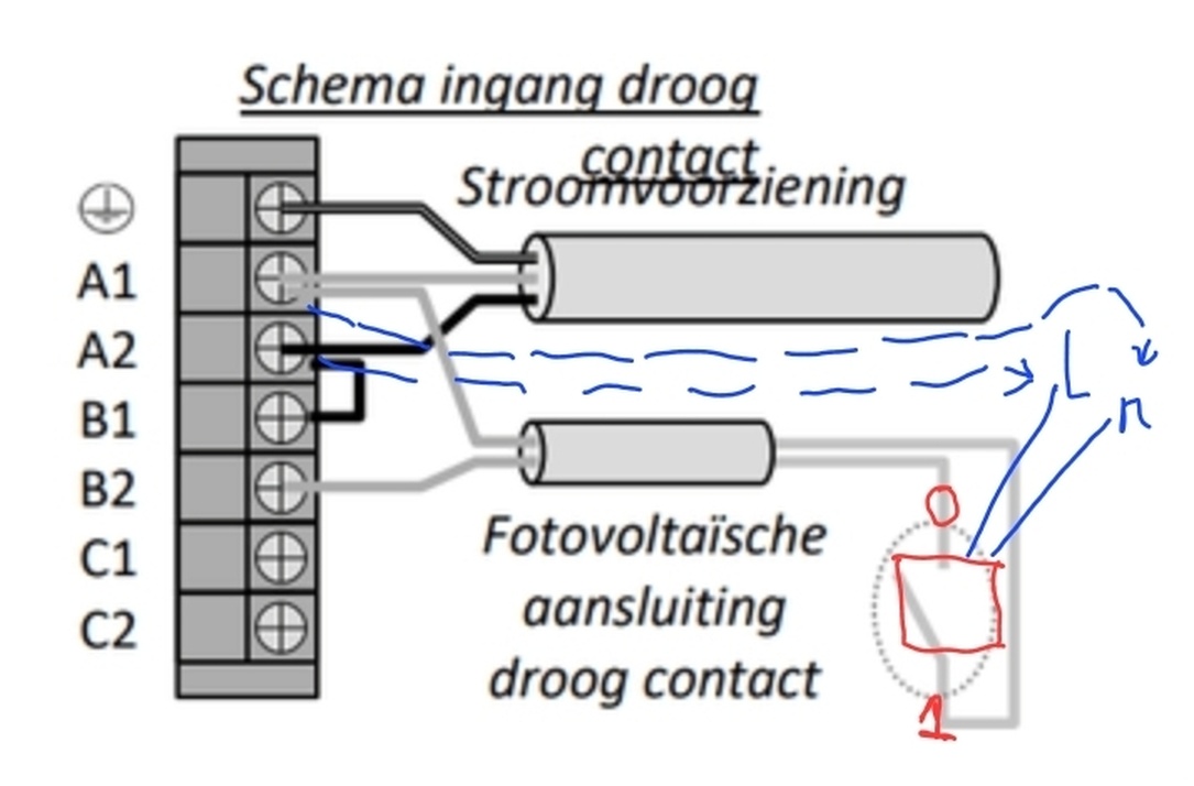

@Hangover_ohoo
Betreft het de onderstaande?
Afbeeldingslocatie: https://tweakers.net/i/eU7Z627wolv0TJ8kJnDH6LDWWy4=/x800/filters:strip_icc():strip_exif()/f/image/fgGgEqZbMoMjOFCLext7GzbO.jpg?f=fotoalbum_large
Afbeeldingslocatie: https://tweakers.net/i/hwmPNe76eXxHMXpW8IizyAFipGE=/x800/filters:strip_icc():strip_exif()/f/image/oFw0P2T04wsV4uRfdyCoCRjo.jpg?f=fotoalbum_large
Wat ik begrijp is dat de l en n op de l en n van de shelly zitten
En dat de booster op de 0 en 1 van de shelly zit.
Begrijp ik dat goed? zoja dan gaat het idd niet werken.
de 0 en 1 zijn droogcontacten. die connecten alleen met elkaar zonder spanning.
Moet nog een L naar toe.
[ Voor 11% gewijzigd door jack zomer op 07-05-2024 09:17 ]
  • borft
  • Laatst online: 25-09 13:24
jack zomer schreef op dinsdag 7 mei 2024 @ 09:15:
@Hangover_ohoo
Volgens mij is dit precies wat er moet gebeuren, dus ipv de twee aansluitingen op je wpb naar de shelly, doe jet het volgende:
- de 1 van de shelly naar L
- de 0 van de shelly naar de WPB
- en een N naar het andere contact op de WPB
zo komt er daadwerkelijk netspanning op te staan als de shelly aan staat
  • jack zomer
  • Registratie: Oktober 2020
Afbeeldingslocatie: https://tweakers.net/i/mNEBxDMZ3tFEEH8FdoxzD5pMleQ=/full-fit-in/4920x3264/filters:max_bytes(3145728):no_upscale():strip_icc():fill(white):strip_exif()/f/image/Nvl1kSswYXRzOW66cW0D1WNP.jpg?f=user_large
Je 2de schema. En volgens mij zoals dit. (Nee ik ben geen elektricien.)
Maar had een vergelijkbaar probleem met een zwembad Pomp.
  • stevenP
  • Laatst online: 25-09 08:52
@Hangover_ohoo zo dus:
Afbeeldingslocatie: https://tweakers.net/i/J4CkR6MPPvqIIDrfHupWdj5T1KQ=/full-fit-in/4000x4000/filters:no_upscale():fill(white):strip_exif()/f/image/iDMcUt8YkK6EBlzJjEefwY03.png?f=user_large
Belangrijk:
- altijd spanningsloos maken en even 2minuten wachten. Elektronica heeft vaak wat "restspanning" wat je toch behoorlijk kan verrassen.
- bij gebruik van soepele kern draad (dus gevlochten ipv massief) gebruik je gekrimpte schoentjes om in Shelly of onder de schroefklemmen op de WPB te passen. In een Wago 221 (klemverbinding) hoeft dit niet.
- gebruik Wago's om meerdere draden met elkaar te verbinden. Onder zo'n klem is het altijd maar de vraag hoeveel contact je maakt. Minder contact = meer warmte en dus meer kans op gevaarlijke situaties.
Gasloos! 3100Wp Z, 2150Wp W, Panasonic 5J monoblock, Panasonic 150L WPB, 7kwh Anker Solix accu

Hangover_ohoo schreef op dinsdag 7 mei 2024 @ 09:09:
Schakeling WPB
1 naar B1
0 naar B2
Een Shelly heeft dan ook geen 0 en 1 klemmen, maar een I en O klem voor respectievelijk Input en Output ;) Het is wat ze noemen een droog contact ofwel, gewoon een schakelaar.
  • Hangover_ohoo
  • Laatst online: 25-09 16:29
stevenP schreef op dinsdag 7 mei 2024 @ 10:49:
Belangrijk:
Bij mij zit blauw op A1 en bruin op B2, precies omgedraaid zoals op jouw tekening. Maakt dat nog uit? Netter om kleurcodering gelijk te houden toch?

  • JaapZ1
  • Laatst online: 04:28
@Hangover_ohoo Shelly 1 heeft een droog maakcontact als output, je moet dus het 2e schema gebruiken. B1/B2 lijkt een relais te zijn waarbij het niet uitmaakt of je een wissel maakt tussen bruin en blauw (zolang je maar geen sluiting maakt en de functie van een kleur niet laat veranderen)

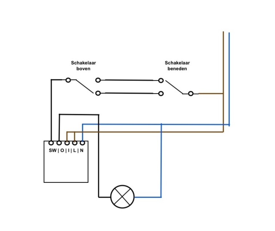

Ben een absolute nitwit op het gebied van Shelly en smart home en dergelijke. Ik probeer het volgende probleem bij mijn zwager thuis op te lossen: Er is een hotelschakeling vernaggeld bij het verbouwen van de zolder. Betreft de (domme) lamp in het trapgat. Deze is wel via de schakelaar aan de bovenzijde van de trap te bedienen maar de verbinding naar de schakelaar onderaan de trap is vakkundig om zeep geholpen en niet eenvoudig te herstellen zonder daarna de stukadoor/schilder nodig te hebben.
Ik ben dus op zoek naar een manier hoe ik de lamp ook weer vanuit beneden kan bedienen. Als ik e.e.a. goed begrijp zou ik een Shelly Plus 1 achter de schakelaar boven moeten monteren. Maar welke Shelly module heb ik dan beneden nodig? Is er iets dat zonder voeding of op batterijen werkt? En kan ik dat dan via de telefoon app koppelen aangezien er geen verdere automation of hub in de woning aanwezig is.
  • jack zomer
ik zou denken nog een plus1
deze koppel je aan de shelly die de lamp regeld.
Daarna nog iets met instellingen zodat de stand van de schakelaar niet uit maakt,
dus wanneer je welke schakelaar gebruikt doet de lamp gewoon het tegenovergestelde van zijn huidige staat.
heb gisteren het zelfde gemaakt met een pro2 en een plus 1.
zwembadverlichting heeft nu vanuit het huis een aan en uit mogelijkheid

jack zomer schreef op dinsdag 14 mei 2024 @ 12:13:
Bedankt voor je snelle reactie! Hoe voed ik die andere plus1 als ik geen spanning heb bij de onderste schakelaar?
Ik zag ook wel een Shelly Button maar daar is dan weer geen wandframe voor :?

oo je hebt daar helemaal niks meer? ook geen 2 draden die los van de zolder spanning heeft?
ik zou dan een button nemen, deze openslopen. op de knop 2 draden naar een schakelaar laten gaan.
daarna de button achter de schakelaar op zijn plek zetten..
voordat ik met HA en shelly aan de slag ging, heb ik dit gebruikt voor een poort openener.
gewoon de bediending met 2 draden aan een wandschakelaar verbonden (op een plek zonder stroom)
en daarmee kan ik vanuit het huis de poort openen zonder dat ik moet zoeken naar een afstandbediending.

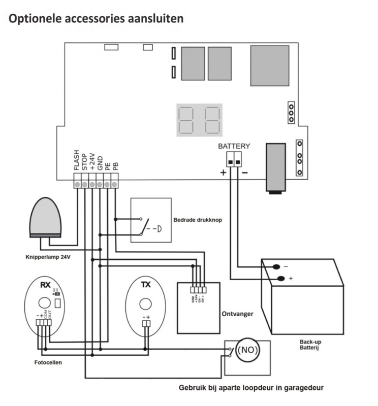

Waar moet ik rekening mee houden voor toevoegen van een Shelly 2.5 aan de garagedeur? Neemt de shelly de functie van de bestaande controller over, of komt deze er bij te hangen? Hoe werkt dit precies?
  • Clumsy Smurf
  • Laatst online: 20-09 15:47
@rens-br
dat je garagedeur het vaak niet fijn vind om er 230v op te zetten, maar dat eje een Shelly moet pakken met een apart potentiaal vrij contact
dit gaat niet lukken met een Shelly 2.5
  • stevenP
rens-br schreef op donderdag 16 mei 2024 @ 18:56:
Ik gebruik al lange tijd met veel tevredenheid Shellies in het huis. Nu willen we binnenkort een elektrische garagedeur plaatsen, het liefste met 4 handzenders en wifi is natuurlijk ook altijd mooi meegenomen.
Kijk goed naar het aansluitschema van de garagedeur. Gemiddeld hebben ze ook een ingang voor een eventuele wandschakelaar - hier zul je de shelly op aanknopen. Ik vermoed dat inderdaad de 2.5 niet de beste optie is, al klinkt de "rollerblind mode" erg goed voor de deur.
Plak eventueel het aansluitschema hier, kunnen we meedenken.
  • rens-br
  • Laatst online: 22:21
rens-br
Admin IN & Moderator Mobile
Clumsy Smurf schreef op vrijdag 17 mei 2024 @ 12:57:
@rens-br
Dan is een Shelly1 inderdaad beter. Ik dacht dat de Shelly2.5 de aansturing kon vervangen, net zoals bij een rolluik. Maar dat gaat natuurlijk niet als je de bestaande aantuing wilt blijven gebruiken.
Edit: in ieder geval nu een offerte binnen en daarvan het schema kunnen vinden. Volgens mij als ik een Shelly1 aansluit op de plek van de 'bedrade drukknop' moet dat goedkomen. Alleen heb je dan geen idee of de deur open of dicht is.
Afbeeldingslocatie: https://tweakers.net/i/3jiGBhRt-INrULdTcEzuYBXILYA=/x800/filters:strip_icc():strip_exif()/f/image/e83rPcNE6CpxUC4PlC4Pcr6p.jpg?f=fotoalbum_large
[ Voor 37% gewijzigd door rens-br op 17-05-2024 15:53 ]

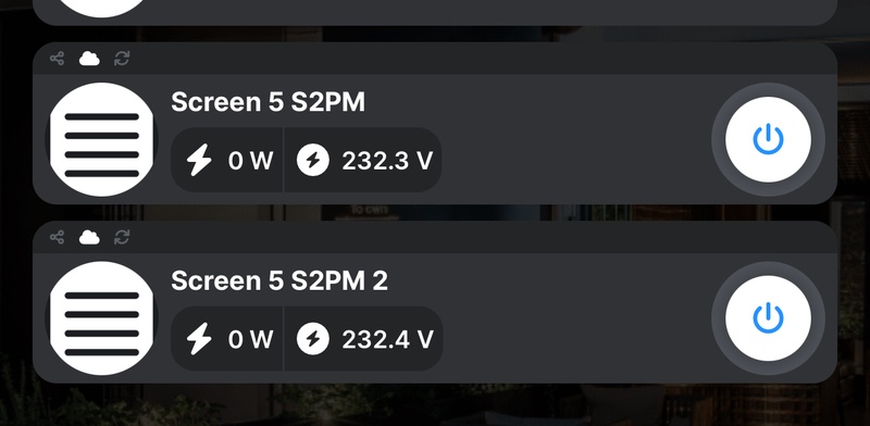

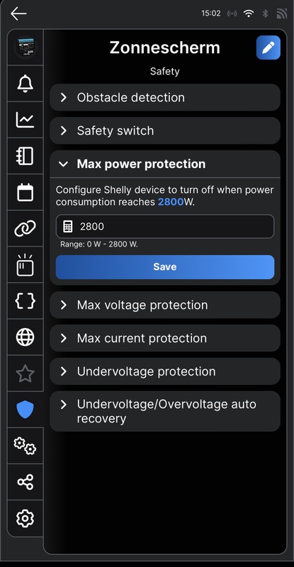

Ik krijg het kalibreren van mijn Shelly Plus 2PM i.c.m. een zonnescherm niet voor elkaar. Tijdens het kalibreren wordt het zonnescherm volledig uitgeklapt (tot zover gaat het goed), maar enkele seconden nadat hij het scherm weer aan het inklappen is, stopt hij ermee en ik krijg ik de foutmelding "implausible_power_consumption_in_open_dir". Ik moet dan enkele device reboots doen voordat het scherm weer reageert (anders hoor ik enkel nog een klikje als ik op de Open of Close knop druk).
Iemand enig idee wat er mis zou kunnen zijn? Voor zover ik kan zien werkt verder alles qua power monitoring. Ook de knoppen Open en Close werken gewoon zoals het hoort.
[ Voor 6% gewijzigd door RednasXCIII op 19-05-2024 14:22 ]
  • Clumsy Smurf
@RednasXCIII Staat het maximaal te verbruiken vermogen misschien te laag in Shelly ingesteld?
Of wat ook een mogelijkheid is, is dat de motor inmiddels veel te warm is geworden door in een vrij korte periode het scherm open en dicht te doen en dat meerdere keren achter elkaar.
Al zal dit laatste dan eerder een hapering zijn in het scherm en zal je volgens mij niet een foutmelding in de app krijgen.
  • RednasXCIII
  • Laatst online: 24-09 22:45
Clumsy Smurf schreef op zondag 19 mei 2024 @ 14:24:
Ik neem aan dat je dan deze setting bedoelt? Die staat nu op de max.
Heb inderdaad vaak achter elkaar het scherm open en dicht gedaan, maar ik kreeg de foutmelding al bij de eerste kalibratiepoging.
Afbeeldingslocatie: https://tweakers.net/i/j4AKsuFO7VoL7rgV69Jkzs36McQ=/x800/filters:strip_icc():strip_exif()/f/image/rWNrUIm0uhYFqwsQUICjcA4n.jpg?f=fotoalbum_large

RednasXCIII schreef op zondag 19 mei 2024 @ 15:05:
Heb je toevallig een manier om het stroomverbruik te verifiëren? Een P1 meter in de meterkast, multimeter oid. Dan zet je 'm aan en kijk je of er inderdaad 12A gaat lopen of dat je Shelly iets geks doet.
Ik heb het idee dat het toch het scherm is maar goed, dat kan ik niet met zekerheid zeggen.
ben je de schakeling aan het ombouwen naar shelly en heeft het daarvoor wel altijd goed gewerkt of heb je het direct op shelly aangesloten?
betreft meten via de P1 poort kan ondertrouwbaar zijn, omdat dit niet volledig life is, maar elke x seconden gestuurd wordt, waardoor deze piek misschien niet zichtbaar is,dit omdat het waarschijnlijk heel kort zal zijn.
ik ben ook benieuwd wat er gebeurt als je de 2 uitgangen omdraait, neem aan dat het dan ook op het zelfde moment gebeurd, dus bij het inklappen?

Waarschijnlijk heb ik toch iets verkeerd aangesloten of geconfigureerd. Ik krijg na toevoegen van de 2PM twee entries in Shelly app. 1 is om hoog en de ander omlaag. Ik heb niet de calibratie optie gehad. En de fysieke draaiknop fungeert ook anders dan ik met de Shelly 2,5 gewend was. Wie weet raad?

Software:
De Shellies zijn geintegreerd in home assistant, daar maak ik gebruik van de input binary sensor om automations mee te triggeren.
Heb verder niets speciaals gedaan in de shelly app: ik zet ze op detached mode te zetten en de relay power on default op "On".
Het schema is als volgt (na wat paint werk)
Afbeeldingslocatie: https://tweakers.net/i/JSyD8O5QFRUs1T9llODUWArUBpg=/full-fit-in/4920x3264/filters:max_bytes(3145728):no_upscale():strip_icc():fill(white):strip_exif()/f/image/oLv0ky9N1wvVr41sgffQJhJo.jpg?f=user_large
En voor dramatisch effect, een demonstratie:
[Video: https://i.imgur.com/Dei4oAI.mp4]
[ Voor 16% gewijzigd door joon op 21-05-2024 18:47 ]

- je hebt dus een hotelschakeling als input aan één shelly gehangen. Ik las het als "ik heb boven een shelly, en die pushed de shelly beneden".
Mijn gok is dat hier meerdere zaken tegelijk gebeuren, dus HA die ook iets roept tegen de shelly (toggle).
Zorg dat slechts één van de twee invleod uitoefend op de relay van de shelly.
mogelijkheid 1: hardwarematig
Shelly op Edge mode, alles in HA uitzetten qua automation of action. Je kan dan alsnog later met een automation of externe shelly/knop de relay wel aanzetten, maar níet de input van de shelly als trigger gebruiken
mogelijkheid 2: sofwarematig
Shelly op detached, alles via HA laten lopen. Automation met als trigger state change op de input, met als action light.toggle op de ouput.
Mijn advies: scenario 1 door redundancy. Ook met HA crashed of wifi uitgevallen, werkt die perfect.

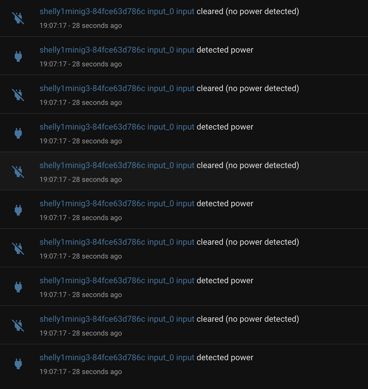

Afbeeldingslocatie: https://tweakers.net/i/_CGHRocnLXf_BcT0PkX9LJW-a24=/x800/filters:strip_exif()/f/image/1Yui4L6Hj4XA2MRjA6XOQdbX.png?f=fotoalbum_large

Icey schreef op donderdag 16 mei 2024 @ 13:19:
Ik proberen een beetje inzicht te krijgen in ons energieverbruik op kantoor; we hebben twee meterkasten (Links & Rechts) welke ieder een 3-fase aansluiting hebben. Ik kwam erachter dat er ooit een tweetal Shelly 3EM energiemeters zijn geplaatst. Deze heb ik gereset, aan de WIFI gehangen (helaas) en aan Home Assistant (HA) gekoppeld.
Al vrij snel zag ik dat er in de linker kast twee fase (B & C) verkeerd zijn aangesloten (we registeren teruglevering...) maar ook, in zowel HA als via de Shelly APP, lijkt de rechter steeds weg te vallen. In eerste instantie gaf ik hier de WIFI de schuld van maar vervolgens zag ik in de logs continu 'overpowering'.
Iemand enig idee of zo'n oude Shelly 3EM misschien limieten heeft die ik over het hoofd zie? Of zou hij misschien te heet worden?
Iemand enig idee?
check de specs goed in de knowledge base
Er staat daar "device temp protection" no, en "overload protection" no. Het zal dus niet snel een beveiliging zijn in die aard vermoed ik..

  • stevenP
Icey schreef op dinsdag 28 mei 2024 @ 13:28:
2 Fases zitten verkeerd om op de kabel. Daar komt iemand voor langs. Ik schakel niks, het is puur alleen meten.
Volgens mij zit er meer niet goed aangesloten. Overpower komt alleen als je de schakel-relais overbelast lijkt het.
Referentie API reference
shellies/shellyem3-<deviceid>/relay/0 reports status: on, off or overpower
Heb je de shelly via MQTT lopen? Kijk dan eens in je ruwe data via bijvoorbeeld MQTT Explorer (google, opensource software) of in HA op de raw MQTT klikken. Ik denk dat het dit topic is, en dat is weldegelijk over de relais.
Kortom, je trekt meer dan 10A regelmatig er doorheen en dan gaat hij uit. Wat en hoe dit aangesloten zit, zul je echt in praktijk moeten zien. Heb je zicht op de Shelly? Kijk dan eens op er de O-poort uberhaupt een draadje zit aangesloten.

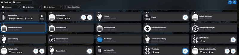

  • Unneoetech
  • Laatst online: 07-09 09:56
Ik heb al langere tijd een hoop problemen met Shellies die niet meer online zijn. Ik heb een ASUS mesh router (AiMesh AX6100 RT-AX92U) en na een update van de firmware hiervan zijn de problemen ontstaan. Ik heb een apart 2,4g en 5g WIFI en de Shellies zitten allemaal op de 2,4g met vaste IP-adressen. Desondanks zijn ze heel vaak offline (maar niet altijd). Dan zijn ze niet via de app te openen en ook niet via het directe IP-adres. Heeft iemand tips hoe je nu de beste setup bouwt?
Ik ben al aan het overwegen om voor de 5 rolluiken beneden over te stappen naar Shelly/Qubino Wave Shutters om zo van de WIFI werking af te zijn (in combinatie met Homey). Kunnen jullie deze aanraden boven een Shelly Plus 2PM?
Afbeeldingslocatie: https://tweakers.net/i/Hglj9lwDO04FT6N4xZ_jVfy5LgY=/800x/filters:strip_exif()/f/image/tWAtQu9IqnEBXir2Og55AjTj.png?f=fotoalbum_large
  • rens-br
rens-br
Unneoetech schreef op dinsdag 4 juni 2024 @ 15:10:
Mesh router = draadloos aangesloten?
Ik heb hier ruim 25 Shellies geïnstalleerd en geen van die raken hun verbinding ooit kwijt, dus ik zou de neiging hebben om jouw setup de schuld te geven.
Kan je de firmware update niet terugdraaien?
  • RedPas
  • Laatst online: 21-09 13:10
Zoals @rens-br ook zegt, de problemen of oplossing zal in je netwerk setup zitten.
Hier en bij klanten een hoop shellys en die zijn echt wel stabiel in hun verbinding

  • Unneoetech
De meshrouter is bekabeld aangesloten. Het zal ook aan mijn setup liggen, maar ik wist niet wat ik nog kon doen. Ik had het al omgezet naar 2 verschillende WIFI netwerken tussen 2,4g en 5g met aparte namen, en alle shellies vaste IP's gegeven. Ik was net nog eens aan het kijken in de router settings, en het viel me op dat de meshrouter volgens mij via Wireless connectie gekoppeld was. Ik heb nu ethernet back haul aangezet zodat dit wel via de kabel gaat. Vooralsnog lijkt het hiermee stabieler.
Zijn er nog meer tips met meshnetwerken?
  • dorenberg
  • Laatst online: 22-09 08:54
Wellicht helpt het om de powersave optie in de shelly uit te zetten.
