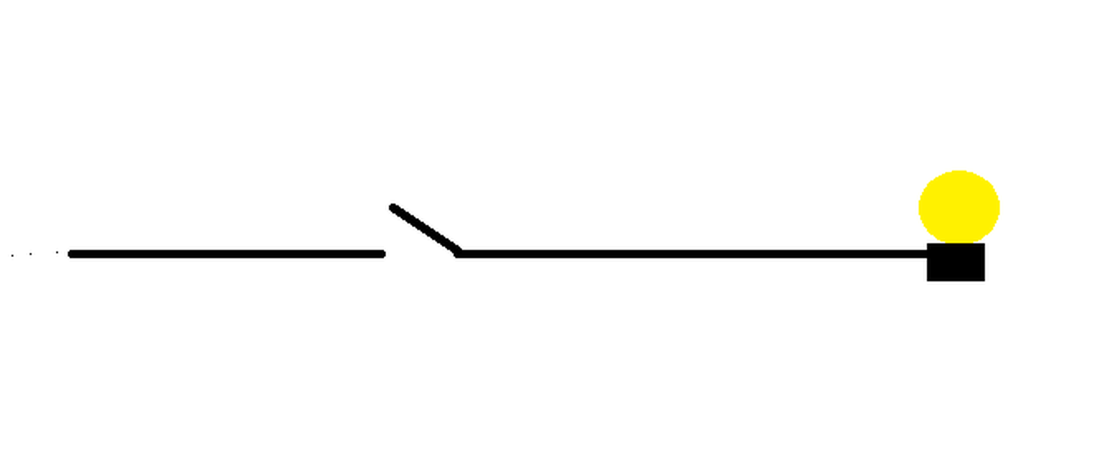

Heb hier een situatie die *misschien* met een Shelly op te lossen valt?
Afbeeldingslocatie: https://tweakers.net/i/vCbeNeZosUnN9mXDhjp1-GyukQQ=/full-fit-in/4000x4000/filters:no_upscale():fill(white):strip_exif()/f/image/wFWuAESbptTJ2jkj6WtdFk3m.png?f=user_large
Simpele situatie: Een aan/uit lichtschakelaar aan de muur zet een buitenlamp aan en uit. Deze lamp is nu vervangen door een Eufy camera met floodlight. Dus het is de bedoeling dat deze schakelaar altijd aan blijft staan, anders krijgt de camera geen stroom meer.
Initieel wilde ik deze schakelaar gewoon overbruggen zodat deze simpelweg niks meer doet. Maar nu vroeg ik me af: Zou ik hier geen Shelly schakelaartje kunnen tussen steken dat ervoor zorgt dat de stroom nooit onderbroken wordt, maar wel een signaal kan sturen naar mijn Home Assistant om de lamp van de camera aan/uit te schakelen? Zo kan ik de huidige schakelaar blijven gebruiken om de lamp aan te sturen, zonder de camera zonder stroom te zetten.
  • rens-br
  • Laatst online: 22:21
rens-br
Admin IN & Moderator Mobile
iqcgubon schreef op donderdag 6 juni 2024 @ 11:04:
Klinkt inderdaad als iets wat je eventueel met een Shelly kan oplossen. Je hebt het over 'de lamp', welke lamp is dat precies? En hoe kan je deze nu aan / uitschakelen?
Verder zou je, als de mogelijkheid er is, natuurlijk ook een bruine draad naar de lamp kunnen trekken, dan kan je sowieso alle kanten op.

rens-br schreef op donderdag 6 juni 2024 @ 11:07:
De lamp die ervoor hing is weggehaald en vervangen door een Eufy Floodlight Camera E340. Deze camera neemt stroom rechtstreeks, en de lamp van deze camera kan via de app on-demand aan en uit gezet worden. (En er is een HA integratie waardoor ik die ook via die weg kan aan/uit zetten door een service aan te sturen).
En om dan ineens door te vragen natuurlijk, welke Shelly shakelaar zou ik hiervoor best kunnen gebruiken, en hoe zou ik die best aansluiten op de bestaande stroombekabeling? :)
[ Voor 10% gewijzigd door iqcgubon op 06-06-2024 11:13 ]
  • rens-br
rens-br
iqcgubon schreef op donderdag 6 juni 2024 @ 11:11:
Helder, dan werkt een Shelly 1 perfect in jouw situatie. Deze installeer je dan achter de schakelaar, vervolgens stel je de Shelly in op 'Detached mode' en zet je de output op always on. Dan schakelt het relais niet meer, maar registreert hij nog wel de schakelaar input.
Die schakelaar input laat je vervolgens in HA binnenkomen en daarop schakel je de Eufy lamp. et voila.
  • iqcgubon
  • Registratie: Mei 2017
  • Laatst online: 23-09 10:49
rens-br schreef op donderdag 6 juni 2024 @ 11:13:
Super, bedankt!

Shelly 1 kan, op voorwaarde dat er wel een nul (blauwe draad) aanwezig is bij de schakelaar.

JaVaWa schreef op donderdag 6 juni 2024 @ 11:15:
AH ja. Goed punt. Anders moet er een Shelly 1L komen.
Ik ga er altijd vanuit dat iedereen nul heeft, aangezien ik dat hier standaard wel overal heb zitten.
[ Voor 18% gewijzigd door rens-br op 06-06-2024 11:26 ]

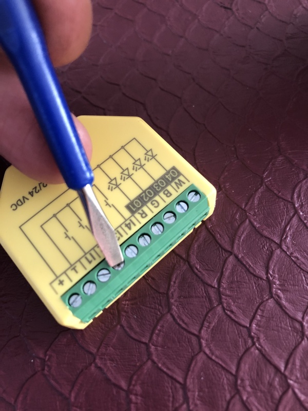

Waarschijnlijk een super simpele vraag, maar kan het antwoord nergens (online) vinden.
Mijn schakelaar heeft geen schakeldraad lopen naar de ledstrip die ik zou willen bedienen. Kan ik achter mijn bestaande schakelaar een Shelly (1 of 1PM) hangen en verbinden met een schakeldraad (dus verder geen output, alleen input bij SW)? Registreert hij dan de input als ik de schakelaar omzet?
Ik wil vervolgens een Shelly (RGBW) hangen bij de te bedienen LED strip die dan voor 100% aangaat als je de schakelaar aanzet en voor 30% als je de schakelaar aan doet, snel weer uit en dan weer aan doet.
Zou bovenstaande setup werken of moet ik toch wat anders gaan bedenken?

Ding.Flof.Bips schreef op maandag 10 juni 2024 @ 13:13:
Wat voor draden heeft je schakelaar wel? En waar wordt deze schakelaar nu voor gebruikt?
Een losse Shelly RGBW moet inderdaad wel werken op die plek. Heb je ook nog een overkoepelend systeem draaien of alleen een Shelly? Ik denk namelijk dat een Shelly geen ondersteuning heeft voor het op die manier schakelen van je RGBW , met een overkoepelend systeem kan je dat wel prima regelen.

Er zit nu nog een wisselschakelaar met stopcontact combinatie. Met de wisselschakelaar doe je het plafondlicht aan. Deze wil ik vervangen door een dubbele wisselschakelaar (met stopcontact) zodat ik het tweede schakelknopje dan kan gebruiken om de LEDstrip te bedienen.
Had al een vermoeden dat Shelly het dubbel schakelen van de RGBW native misschien niet ondersteunde maar volgens mij zou het met Home Assistent wel moeten lukken, toch?
  • rens-br
rens-br
Ding.Flof.Bips schreef op maandag 10 juni 2024 @ 13:29:
Je kan daar dan inderdaad prima een Shelly achter knopen.
Dat moet sowieso lukken ja! En wellicht kunnen de nieuwe Shelly modellen ook wat meer scripting, ik heb nog de gen1 apparaten en die zijn behoorlijk dom en beperkt.

Zonet een “Huh, is hier over nagedacht”-momentje…
Afbeeldingslocatie: https://tweakers.net/i/sFrXgGg9nb5eIphrHiKIxGQyFio=/x800/filters:strip_icc():strip_exif()/f/image/DKLWBVlpW1YYjruU1tByACwm.jpg?f=fotoalbum_large
Afbeeldingslocatie: https://tweakers.net/i/6OKqGlLEmqjmr7pNlXV-11BOjRg=/x800/filters:strip_icc():strip_exif()/f/image/HZFK2b930INtOdSNj7CsDO6y.jpg?f=fotoalbum_large
Die schroevendraaier gaat dus mooi niet passen.
  • Clumsy Smurf
  • Laatst online: 20-09 15:47
De schroevendraaier is ook niet om de Shelly aan te sluiten, maar om de schakelaar weer vast te zetten op de muur.

Clumsy Smurf schreef op dinsdag 11 juni 2024 @ 19:12:
Het is dan ook geen schroevendraaier maar een spanningzoeker, om precies te zijn. Toch past deze perfect op de andere Shelly apparaten die ik heb en kun je er prima de Shelly Motion BLE sensor mee openen. Dit is de eerste keer dat ik meemaak dat die niet past omdat de schroeven van de aansluitklemmen zo klein zijn.
In mijn geval komt wordt er geen schakelaar vervangen, er wordt een LED-strip via BLE/wifi geschakeld. Ding hangt met een dotje kit aan de achterkant van de badkamerspiegel.
Voordeel van deze nieuwe Shelly Plus RGBW PM is dat ze BLE proxy ondersteunen waar de oude versie dat niet heeft.

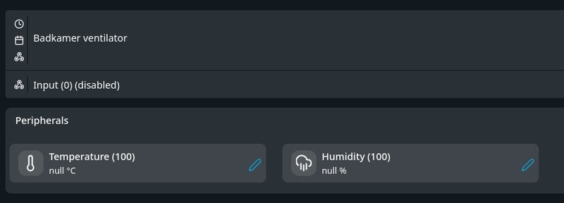

Gebruikt iemand de Shelly Plus 1 met add-on i.c.m. de DHT22? Ik gebruik deze voor mijn badkamerventilator om deze te schakelen aan de hand van de luchtvochtigheid. Deze setup werkt prima voor een aantal dagen en dan in een keer worden er geen waardes meer gelezen:
Afbeeldingslocatie: https://tweakers.net/i/JmGomWD0GkRUGiD5UGb4hLEcsBE=/800x/filters:strip_icc():strip_exif()/f/image/HLP2W7jtamBZ3C5YW3oZ9WO7.jpg?f=fotoalbum_large
Een reboot van de Shelly lost het niet op alleen na het reconnecten van de sensor worden de waardes weer uitgelezen. Ik heb inmiddels gelezen dat dit probleem vaker voorkomt vooral bij Arduino en Tasmota:
https://github.com/arendst/Tasmota/issues/5619
https://randomnerdtutoria...idity-sensor-arduino-ide/
Een weerstand zou nodig zijn maar weer niet voor het type sensor die ik gebruik: AM2302B.
Heb ook een ticket aangemaakt bij Shelly support maar hier is ook nog geen oplossing uit gekomen. Als ik de reacties op internet lees is het vervangen van de sensor ook niet de oplossing.
Ik gebruik de nieuwste firmware 1.3.2-g34c651b. Zodra de waardes niet meer worden uigelezen zie ik dit in de logs:
shelly dht22.cpp:83 Error in DHT sensor reading!

Ik heb een schakelaar waar helaas geen schakeldraad beschikbaar is (ik de lamp van beneden ook boven kunnen uitdoen). Kan ik een shelly 1 achter een schakelaar zetten en deze gebruiken als trigger om de lamp via de andere shelly beneden uit te schakelen?
De andere shelly's hebben dan een zwart schakeldraad op de output zitten die naar de lamp gaat, die blijft dan dus leeg in dit geval.
Met andere woorden kan via de shelly een trigger creëren waarmee ik acties programmeer richting andere shellys?

Zeker. Je hebt ook shellies zoals de i3 die niet eens een output hebben voor dit soort scenario's.

Erwin537 schreef op zaterdag 22 juni 2024 @ 14:01:
Dank, dat klinkt goed.
Kan ik dit ook doen met de blauwe Shelly plus 1? Aansluiten als onderstaande?
- Output: leeg
- Input: Bruin
- SW: Schakeldraad naar de schakel
- L: bruin
- N: blauw

Als je de output niet aansluit (omdat je hem niet nodig hebt), dan hoeft de input ook niet aangesloten te worden op de Shelly 1...

__Dennis__ schreef op donderdag 20 juni 2024 @ 09:03:
Een update voor diegene die hier ook tegenaan lopen. Na het versturen van de debug logs aan Shelly Support is dit hun reactie:
Dear Dennis,
Our device and addon cannot properly read the AM2302B sensor as it differs from the DHT22. Please use a DHT22 sensor and let us know if the issue persists.
Best Regards,
Shelly Support Team
Het ligt dus aan het type sensor. Ik heb inmiddels de webwinkel gevraagd waarom ze dit type sensor adviseren i.c.m. de Shelly Plus met add-on en een retour aangevraagd.

Ik wil de Shelly aansluiten op een 3-wipdrukcontact.
Het lukt alleen nog niet om de Shelly werkend te krijgen.
In de app krijg ik wel via deze nieuwe shelly een andere lamp uit, maar nog niet via de fysieke schakelaar. Het klopt toch dat ik 1 draad van 'SW' vanuit de Shelly naar de schakelaar moet aansluiten?
Moet ik in de shelly app invullen bij 'when': input on i.p.v. witch on?
En moet ik dan de shelly als button of dwitch instellen? Ik dacht als 'edge' switch'
Opgelost, dank!
