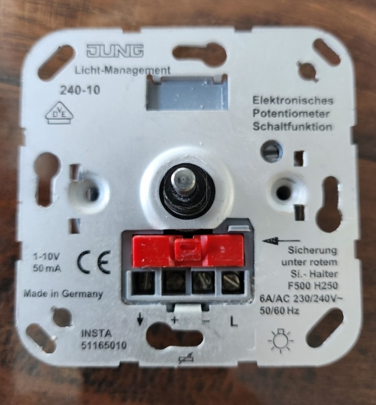

Afbeeldingslocatie: https://tweakers.net/i/_GH71DwJNQWVRchntnw12rEdnUE=/x800/filters:strip_icc():strip_exif()/f/image/ciGHYH1TFe6df8ztknbezCKY.jpg?f=fotoalbum_large
Ik heb thuis overal van deze Jung dimmers die de drivers aansturen. Het oude type shelly werkte (lees deed niks) niet.
[ Voor 10% gewijzigd door alberthakvoort op 05-07-2024 12:12 ]

Oké maar hoe is het aangesloten bij jou thuis? ;)
als ik de shelly kb lees is er duidelijk een blauw + bruin nodig bij de shelly 0-10v. Dat is de voeding voor de shelly zelf (voor de processor / wifi etc)
Een aparte lijn (2draads, laagspanning) loopt van-en-naar je driver. Dat is puur stuurspanning; 10v komt van de driver aan, de shelly (of dimmer, zoals vroegah) is een variabele weerstand en geeft naar gelang jouw instellingen meer of minder stroom retour.

@stevenP Is het niet zo dat de dimmer van @alberthakvoort ook de 230 schakelt naar de betreffende driver. Dit zou betekenen dat je een aparte schakelaar tussen de driver moet zetten die 230 aan en uit schakelt van de driver zelf, en dan een Shelly voor de 0-10 volt regeling?
Het ligt namelijk aan het type driver of hij de verlichting wel uitzet bij 0 volt. Of dat deze zwak blijft branden. Ik heb namelijk 2 types zien langs komen. 1-10 volt of 0-10 volt. Ik vermoed dat de 0-10 helemaal uitgaat, en de 1-10 minimaal blijft branden. Dit betekend dat je alleen via een Shelly met 0-10V de lamp niet uit krijgt als je vaste spanning op de driver zou zetten.

alberthakvoort schreef op vrijdag 5 juli 2024 @ 12:10:
Maar ik zie hier ook een 1-10V dimmer, niet ene 0-10V, daar zit wel wat verschil in.
Ook zie ik hier geen nul aansluiting wat ook duid dat de spanning niet uit de dimmer komt maar uit het armatuur.
En ik denk ook, net als 'Racer89' dat als hij het wel zou doen, de lamp waarschijnlijk ook niet uit gaat, dit is ook waarom deze oude dimmer ook een schakelcontact heeft, naast het dimsignaal.
link: lees anders hier even de 2 kopjes over 0-10V en die van 1-10V.

klopt helemaal wat jullie zeggen hoor @Racer89 en @Clumsy Smurf :)
Zonder een aansluitschema (of vaak ook wel met een foto al te zien) weten we niet zeker hoe het bij @alberthakvoort is.
Je kan deze shelly naast de driver in je armatuur / plafond frotten, mits daar een bruin + blauw aanwezig is. Dan een shelly 1 mini bijvoorbeeld achter een pulsdrukker die schakelt en bij longpush via HTTP-commando's of MQTT de shelly 0-10v een zwaai geeft.

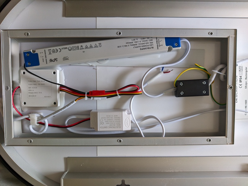

De spotjes zelf zijn weer 9 volt dus er moet ergens een driver zitten. De kabels zitten redelijk vast dus durf ook niet al te hard er aan te trekken.
  • Clumsy Smurf
  • Laatst online: 20-09 15:47
9V spotje? weet je dat zeker, ik bedoel ik ben dat zo ver ik weet nog nooit tegen gekomen.
Is het toevallig zo dat je de aanvoer spanning hebt gemeten en daarbij de dimmer niet volledig open stond of dat er spanningsval is door de te dunne kabel/kabel lengte?
[ Voor 48% gewijzigd door Clumsy Smurf op 05-07-2024 16:04 ]

Dit is hem, stond op de kabel een productnummer
https://www.klemko.nl/pro...m-witte-lichtkleur/863020
[ Voor 15% gewijzigd door alberthakvoort op 05-07-2024 16:06 ]
  • Clumsy Smurf
oké ik heb niks gezegd over de spanning van het lampje 🤭
weet overigens niet of je dit had gelezen, aangezien we gelijk poste link
[ Voor 56% gewijzigd door Clumsy Smurf op 05-07-2024 16:08 ]
  • alberthakvoort
  • Laatst online: 17:31
Maar goed, met alleen een dimmer ben ik er dus niet, ik heb dan ook nog een normale shelly nodig om de lampen compleet uit te schakelen..
Dan kan ik beter de driver vinden en vervangen voor een "normale" variant die door een shelly dimmer aangestuurd kan worden.

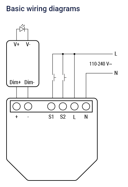

@alberthakvoort nee, zoals ik het lees in de documentatie kan je deze instellen op 1-10V of 0-10V en er zit een uitgang op om de lamp uit te schakelen.
O = Relay output
0-10V signal control for multiple types of drivers (lights, motors, valves, etc.)
1-10V signal control
Zelf nooit gebruikt, dus geen garantie dat het zou moeten werken, maar wat ik in de documentatie lees zou het wel moeten werken.
[ Voor 19% gewijzigd door Clumsy Smurf op 05-07-2024 16:20 ]

woohey die Gen3 heeft echt een upgrade doorgemaakt dan, dat is een fijne toevoeging van ze.

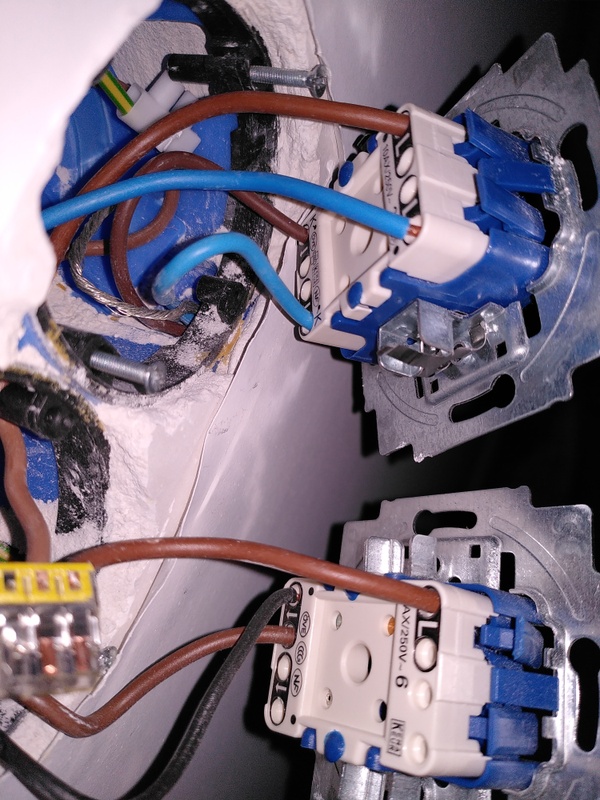

Hallo allen, onlangs (vorige week) hebben wij de sleutels ontvangen van ons nieuwe huis, nu had ik uit onze vorige woning alle hue kastjes meegenomen welke achter de lichtschakelaars zaten.
Nu was ik vandaag echter bezig met het schakelmateriaal (er even af ivm behang en saus) en zag dat ik achter elke schakelaar ook een blauwe draad heb liggen ! Hiermee wordt het dus mogelijk on met shelly’s te gaan werken i.p.v. de hue kastjes!
Nu zat ik zelf te kijken na dit type: https://www.shelly.com/en/products/shop/shelly-1-gen3 alleen werkt dit ook met pulsdrukkers (ik hou er van als alle schakelaars gelijk staan i.p.v. de ene omhoog en de andere omlaag..).

Ik heb twee schakelaars voor de buitenverlichting. Ik wil hier een Shelly dimmer 2 aansluiten. Is het mogelijk om één Shelly dimmer 2 te gebruiken voor twee schakelaars? Het is namelijk behoorlijk vol in de inbouwdoos. En hoe ga ik om met de dubbele nuldraad in de bovenste/rechter schakelaar?
Afbeeldingslocatie: https://tweakers.net/i/tetrwJtOY1QY0MRP_FCJwAoytdc=/x800/filters:strip_icc():strip_exif()/f/image/J9dXEiLKVkjR1H2nQyJ8OKFD.jpg?f=fotoalbum_large
  • Racer89
@Ken Wood Ik weet niet precies wat er achter zit, die bovenste schakelaar met die nul schakelt dubbelpolig, en die onderste zitten 2 schakeldraden op, dus in principe schakel je 3 dingen met 2 schakelaars.
Als tip buiten jou vraag om doe een krimpkous of geel-groene tape om die aardlitze van de buitenkabel. Een blanke aardedraad heb je normaal liever niet in zo'n inbouwdoos.
  • Ken Wood
  • Laatst online: 24-09 11:32
@Racer89 Dank voor de tip. De woning is ruim een jaar oud dus je gaat ervan uit dat alles netjes conform de regels is aangesloten.
Die bovenste schakelaar bedient één grondkabel waarop verlichting is aangesloten. Ik begrijp niet zo goed waarom daar twee blauwe draden op aangesloten zijn. Die onderste schakelaar bedient de verlichting die aan de buitenmuur is bevestigd. Ik zou hierop een Shelly dimmer willen aansluiten zodat de verlichting automatisch aan- en uitschakelt en ook gedimd kan worden. Dat mag dan tegelijk voor beide aansluitingen. Maar ik begrijp uit jouw reactie dat dat niet kan?
  • AtRi
  • Laatst online: 25-09 12:03
Die 2 blauwe draden zijn aangesloten omdat het een dubbelpolige schakelaar is, dwz dat zowel de nul als de schakekdraad geschakeld worden. Dat is veiliger en voorkomt dat de aardlekschakelaar klapt door een aardfout terwijl de verlichting uit is.
  • Ken Wood
@AtRi Ah duidelijk nu.
Dan heb ik sowieso twee shelly's nodig, maar de vraag is of en hoe ik een Shelly dimmer 2 op een dubbelpolige schakelaar aansluit. Deze Shelly heeft twee ingangen (SW1 en SW2) dus zou dat een mogelijkheid bieden?
  • stevenP
  • Laatst online: 25-09 08:52
Ken Wood schreef op zondag 28 juli 2024 @ 21:41:
Wago / lasklem op je Blauw
Wago / lasklem op je Bruin
Shelly aansluitingen:
Blauw op N
Bruin op L
Schakelaren aansluitingen:
Bruin vanaf lasklem, naar "input" op schakelaar
Zwart vanaf schakelaar naar respectievelijk SW1 en SW2
Zwart van lampen / buitenkabel gaan in respectievelijk O1 en O2 op de Shelly. Blauw van lampen/buitenkabel in lasklem met blauw.
shelly schakelt alleen je bruine draad (wordt zwart daarna. Blauw wordt weer permanent aangesloten
De Shelly wordt de fysieke onderbreker van de stroomkring, je schakelaar is puur ter bediening van de Shelly.

Ik heb hiervoor een Shelly Plus RGBW PM aangeschaft.
Ik wil dus de led verlichting met de touch knoppen op de spiegel kunnen schakelen, en met de Shelly.
Ik krijg het echter niet voor elkaar. Ik heb allerlei manieren geprobeerd en het verste wat ik kwam is dat ik wel wat kon doen met de Shelly, maar een piep hoorte, dat leek me ook niet goed. De touch knoppen werkte dan ook niet meer naar behoren.
Ik heb sterk het idee dat het eigenlijk niet gaat omdat de Shelly RGBW is en de led strip drie kabels heeft, rood (ik denk + ) zwart (ik denk -) en geel (wit balans?). En dit dan in combinatie met de touch knoppen.
Voordat ik de Shelly terug stuur, vraag ik hier of het inderdaad niet gaat werken, of dat er toch nog een manier is die ik heb gemist waardoor het wel werkt en hoe ik dat dan moet aansluiten.
  • JaapZ1
  • Laatst online: 25-09 07:51
Ik heb een sterk vermoeden dat jij geen idee hebt waar je mee bezig bent.
Het kan alleen maar kapot als je zelf niet in staat bent om te meten (+ ww en kw)
  • Septillion
  • Laatst online: 22:36
@HaNS1443 Welke draad gaat naar de touch?
En waarom is die onderste module afgekoppeld?
  • JaapZ1
Septillion schreef op maandag 29 juli 2024 @ 11:11:
De touch zit doorgaans aan de achterzijde van deze module (spiegelzijde)
De 2e voeding is voor het verwarmingslint, door deze op de badkamerverlichting aan te sluiten en niet op de permanente voeding voorkom je dat de verwarming 24/7 aan staat.
  • Septillion
@JaapZ1 Ahh, ja. Ook al lijkt deze dus ook al aangestuurd te worden vanaf de module (/ touch).
@HaNS1443 Maar als touch geen losse module betreft van het aansturen van de leds gaat het erg lastig zijn om de touch te houden icm een Shelly.
  • HaNS1443
  • Laatst online: 21-09 11:27
Eigenlijk precies wat JaapZ1 beschrijft. Die module is inderdaad de verwarming, maar omdat dit een spiegel is op de wc heb ik geen spiegelverwarming nodig. Ik vind het zonde dat de verwarming aan gaat tekens als de lamp aan gaat, dat gaat namelijk samen. M.b.t de touch heeft JaapZ1 helemaal gelijk.
JaapZ1 schreef op maandag 29 juli 2024 @ 11:32:
Septillion schreef op maandag 29 juli 2024 @ 11:36:
Daar was ik al bang voor, maar bedankt voor het meedenken

Touchmodule loshalen en Shelly er in, of touchmodule handhaven tot deze er mee stopt en dan een Shelly er in.

  • Ken Wood
stevenP schreef op maandag 29 juli 2024 @ 08:46:
Blauw op N
Bruin op L
Ik heb het gedaan zoals jij hebt voorgesteld en het werkt nu. Ik heb wel twee Shelly's gebruikt, ik bedacht me later pas dat jouw reactie mogelijk zag op het gebruik van een Shelly.
Ik neem aan dat met deze oplossing (het permanent aansluiten van blauw) wel de extra beveiliging er af is, in die zin dat als er kortsluiting is in de grondkabels de aardlek er direct uitklapt, ook als de verlichting is uitgeschakeld. Hopelijk gebeurt dat niet want mijn koelkast en vriezer zitten ook op die groep. Beter zou zijn als ze de buitenelektriciteit op een aparte groep hadden gezet, maar ja dat zou wel 3 tientjes duurder zijn geweest.
