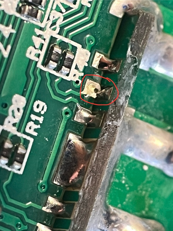

Vol vertrouwen een Shelly 2.5 aangesloten aan een rolluik. Knoppen werken, alleen krijg de positie control niet gekalibreerd. Direct na het starten failed de kalibratie.
Het vreemde was dat via handmatige bediening de omhoog actie volgens shelly 115w getrokken werd. Echter omlaag gaf maar 15w?
Toch maar eens opnieuw opengetrokken…
Zucht
Afbeeldingslocatie: https://tweakers.net/i/yaitzvqmxyqhlOyMrUiWDp15ce4=/x800/filters:strip_icc():strip_exif()/f/image/GK3Z6FzQYoOV7bDqTgtn9mav.jpg?f=fotoalbum_large
Dit is 1 van de stroommeet verbinding die dus vrolijk los hangt.

  • Rukapul
Ik heb zojuist een Shelly 1PM van eind 2020 uitgebouwd, omdat hij niet meer lijkt te werken (wel warm + led). Soldeerverbindingen zijn nog goed. Binnenkort nader bekijken.
[ Voor 11% gewijzigd door Rukapul op 07-04-2024 21:26 ]

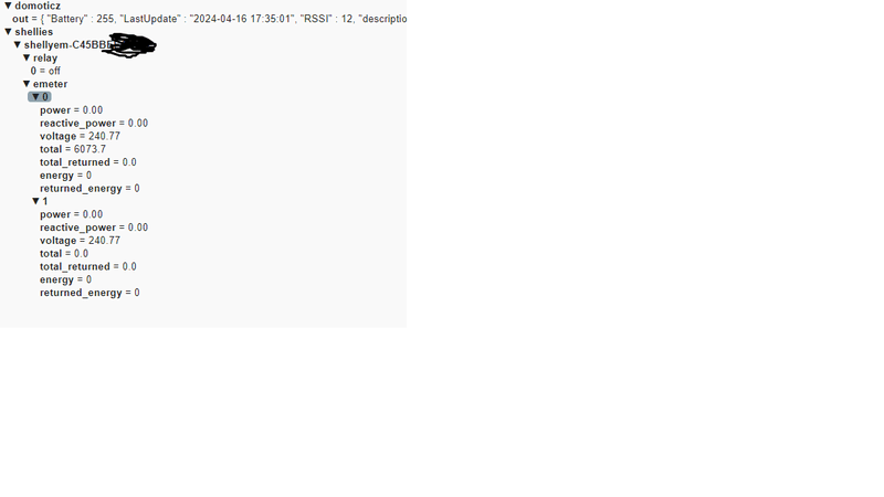

  • darklord007
  • Laatst online: 25-09 18:28
Ik weet even niet of dit het goede topic is, maar ik probeer het eerst hier.
Eventueel kan ik ook naar het domoticz topic gaan.
Ik heb een laadpaal welke ik wil schakelen met een shellyEM samen met een 50A stroomklem (welke een relay schakeld).
Deze wil ik graag toevoegen aan domoticz via MQTT.
Hiervoor gebruik ik de shelly_MQTT plugin welke ook prima werkt voor mijn shelly2.5 (rolluik).
Hij wordt herkend, maar alleen 3 sensoren.1 schakelaar en 2x voltage.
Heeft iemand ervaring met deze shelly en hoe ik het stroomverbruik er ook bij kan krijgen?
Alvast bedankt!

darklord007 schreef op donderdag 11 april 2024 @ 14:37:
Alvast bedankt!
Controleer eerst even met bijvoorbeeld MQTT-Explorer of hij wel binnenkomt. Ik ken Domoticz niet maat in HA kan je ook een eigen sensor aanmaken die je koppelt aan waardes uit een JSON mqtt value.

  • darklord007
stevenP schreef op zondag 14 april 2024 @ 17:17:
Bedankt voor je reactie,
Ik heb niet zoveel ervaring met MQTT explorer, maar volgens mij wordt er wel meer verzonden niet?
Afbeeldingslocatie: https://tweakers.net/i/NZqVVF5ly00A-3M3o_wF7D61ufQ=/800x/filters:strip_exif()/f/image/hXXvhNLL5xAKx0znN8YNLg5l.png?f=fotoalbum_large
  • stevenP
  • Laatst online: 25-09 08:52
darklord007 schreef op dinsdag 16 april 2024 @ 17:37:
Emeter[0] is je eerste klem, emeter[1] is de tweede. Als het goed is, is de waarde "power" het huidige wattage wat er gemeten wordt.
Energy is volgens mij amperage.
Het beste is om de klemmen een "bekende" last te geven. Bijvoorbeeld een lamp of fohn waarvan een wattage vermeld staat. Je zal de waardes realtime binnen zien komen in mqtt Explorer. If so, dan stuurt hij het allemaal door ja. Dan moet je dit handmatig kunnen toevoegen aan domoticz maar daar moet je even op YouTube'n of het specifieke topic rondneuzen.
Gasloos! 3100Wp Z, 2150Wp W, Panasonic 5J monoblock, Panasonic 150L WPB, 7kwh Anker Solix accu
  • darklord007
stevenP schreef op dinsdag 16 april 2024 @ 18:36:
Ik ga er eens naar kijken, dank je wel
