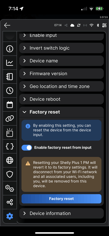

jvdmeer schreef op woensdag 14 februari 2024 @ 23:39:
Enkele weken geleden 16x "Shelly 1 PM" gekocht om te plaatsen in een nieuwbouwhuis. Tevens alle schakelaars vervangen door pulsschakelaars.
1 van deze Shelly's is nu al 4x spontaan teruggegaan naar fabrieksinstellingen en heb ik dus al 4x moeten toevoegen in de app.
Nu vermoed ik dat er gewoon wat kapot en dat ik die moet terugsturen. Heeft er nog iemand andere suggesties?
Het kan goed dat die Shelly slecht contact heeft of last van EMI op zijn locatie. Haal m er eens uit en leg 'm los op je bureau met alleen stroom. Blijft werken? Dan schakelaar er bij. Geen problemen en goed aan/uit? Dan kan je nog eens kritisch kijken naar de wago en draden, zit er in die inbouwdoos zwart geblakerd koper?
quote: shelly knowledge base
The easiest and safest way to factory reset a device is to flip the physical switch 5 times in a row with a delay of 2 seconds when it is in the off state. You might need to switch off and on the fuse first, so the device can boot up, and then perform the factory reset steps from the physical switch.
You can, as well, switch the power supply of the device ON/OFF 5 times in a row, this will factory reset the device as well.
Another way to factory reset the device is if it has a reset button to long-press it for at least 10 seconds. This will return the device to factory settings.
Last resort, deze toggle:
Afbeeldingslocatie: https://tweakers.net/i/yZHCP6Wn9DQMal7WPonBH41lsX0=/x800/filters:strip_exif()/f/image/scX5QXMkTUn917Ec0g5f88Xa.png?f=fotoalbum_large
[ Voor 11% gewijzigd door stevenP op 15-02-2024 07:15 ]

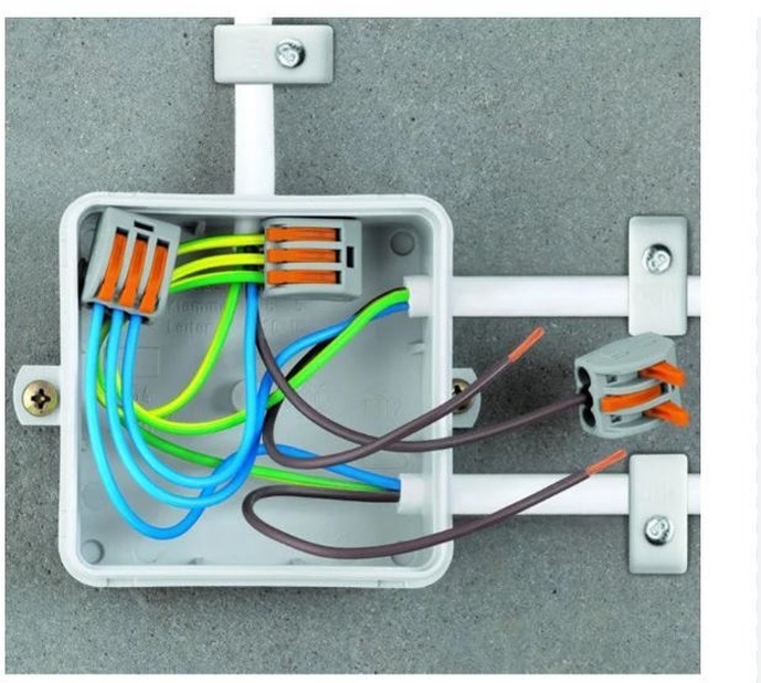

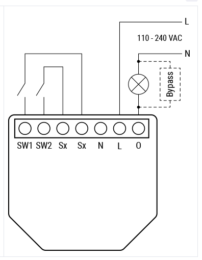

Ik heb een apparaat wat ik met een Shelly 1PM wil gaan meten (energieverbruik).
Ik heb reeds een lasdoos waar aarde (groen/geel), fase (bruin), en nul (blauw) uitkomt. Daar zitten 3 2-voudige lasklemmen en vanaf die 3 lasklemmen worden aarde fase en nul doorverbonden naar het apparaat.
Gewoon dit, maar dan een aarde/fase/nul minder en 2-voudige lasklemmen ipv 3-voudige Afbeeldingslocatie: https://tweakers.net/i/Wdn5FxVRLkcYs5hThgabtWlalOI=/full-fit-in/4920x3264/filters:max_bytes(3145728):no_upscale():strip_icc():fill(white):strip_exif()/f/image/XjRUu1BfPEx0nUCmacxA5M9J.jpg?f=user_large
Kan ik, gebruik makende van dit plaatje:
Afbeeldingslocatie: https://tweakers.net/i/ebySTejns50lwdtqNe4YubacGek=/800x/filters:strip_icc():strip_exif()/f/image/PuxqvP0HSkW8EETUONTIeJG6.jpg?f=fotoalbum_large
of dit plaatje:
Afbeeldingslocatie: https://tweakers.net/i/spZpr0PRWsvKnUTDB1isvVHLq7A=/full-fit-in/4920x3264/filters:max_bytes(3145728):no_upscale():strip_icc():fill(white):strip_exif()/f/image/paWTBlFe93pQK6SMzk3IIdiN.jpg?f=user_large
concluderen dat:
1) binnenkomende aarde laat ik intact as is (blijft door 2-voudige lasklem gaan)
2) binnenkomende fase haal ik uit de 2-voudige lasklem en doe ik naar L1 en en vanuit de 0 weer door naar apparaat
3) binnenkomende nul stop ik in een 3-voudige lasklem, 1 nul door naar apparaat en 1 nul naar de shelly (N)

FreakNL schreef op donderdag 15 februari 2024 @ 11:37:
Gewoon dit, maar dan een aarde/fase/nul minder en 2-voudige lasklemmen ipv 3-voudige [Afbeelding]
of dit plaatje:
concluderen dat:
Het enige waar ik van in de "war" raak is de 0 aanduiding op de shelly :)
Afbeeldingslocatie: https://kb.shelly.cloud/__attachments/243531777/Plus%201PM%20AC%20wiring%20diagram.png?inst-v=56c19b53-6ebc-4790-b2f8-0a92b510b30a
je doet het helemaal goed.
Op de shelly:
Bruin in L (voeding)
Bruin van apparaat in O (output)
Blauw in N (neutral)
aarde lekker laten zitten in de lasklem
en inderdaad:
PM = power meter
Plus = nieuwe generatie (ze vervangen geen types, maar maken onder nieuwe naam "ernaast" waardoor je lekker herrie krijgt in namen :P )
[ Voor 4% gewijzigd door stevenP op 15-02-2024 15:38 ]

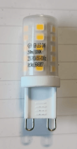

Dit is momenteel als ie uit staat
https://photos.app.goo.gl/71UHWp4MK7DfNJ54A
Veel erger dan voorheen, dan was het een sporadische flits. Nu doet ie dit met tussenpozen (tijdje niet, dan ineens weer wel).
Ik denk zelf dat het aan de lampjes ligt, die dimmen niet helemaal lekker bij lage percentages. Helaas hangt de lamp op 6m hoogte dus die vervang je niet zomaar. Maar dit is nooit geweest, dat geflits is in de afgelopen weken begonnen (en wordt blijkbaar steeds erger), alleen geknipper (50hz) bij lage dimstanden

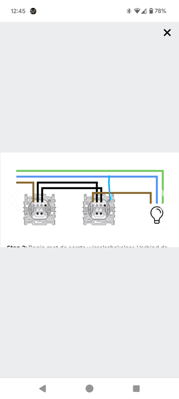

Heeft er iemand een schemaatje/uitleg om bij deze wisselschakeling een Plus 1PM te plaatsen?
M'n eerste shelly, en het plan is om deze bij op de wisselschakelaar van de keuken te plaatsen. Maar ik vind vooral schema's voor het oude type Shelly 1. Of maar voor een enkele schakelaar. En om nu gewoon te gaan beginnen prutsen alvorens zeker te zijn hoe deze geplaatst moet worden lijkt me niet zo'n geweldig plan 😅
Bedankt!

@Fatum je kunt gewoon het schema van een enkele schakelaar gebruiken. Het 'eindresultaat' van de schakelaar rechts (de draad die naar de lamp gaat) gaat nu in de SW van je Shelly.
Vergeet gewoon die knop links en doe alsof je alleen met de knop rechts te maken hebt.

De bruin die nu richting lampje gaat vanuit de rechter schakelaar komt in de schakelaar-input van je shelly. De O (output) op shelly naar de lamp toe.

6W, in beide lampen zitten 2 van deze peertjes:
Afbeeldingslocatie: https://tweakers.net/i/rV_IOvOZzHBMowsMrcicNxPrsSY=/full-fit-in/4000x4000/filters:no_upscale():fill(white):strip_exif()/f/image/queIplKLZVgpoOPkd77q1emw.png?f=user_large
Ik heb lampen waar minder in zit die het beter doen. Weinig info verder op de lampjes (ook geen merk), zal wel goedkope chinese rommel zijn die bij de lampen bijgeleverd waren.
Het wandlicht waarvan de Shelly nog wel goed werkt gaat pas branden bij 30% zowel met 2 als met 1 peetje

Stefke schreef op zondag 18 februari 2024 @ 14:47:
Ja met dat soort retrofit lampjes blijft het altijd lastig. Zeker op zo'n kleine schaal is er (bijna) altijd wel wat beknibbeld voor de ruimte waardoor dimbaarheid of bijvoorbeeld kleurechtheid achteruitgaat.
Je hebt denk ik meer kans met een echte lichtbron, Osram, Philips oid.

Kunnen dergelijke lampen mijn dimmer overbelast hebben of zo? Misschien is het gewoon ouderdom, deze Shelly is denk ik nu zo'n 3 a 3,5 jaar in gebruik geweest (altijd op lage dimstand)
edit: aangezien ik de lichten altijd gedimd heb branden, kan ik dan beter een iets groter wattage kiezen en verder dimmen? Of juist een iets lager wattage en minder dimmen.
Mijn gevoel zegt het eerste i.v.m. dat lage wattages eerder tot issues leiden.

Zijn het überhaupt dimbare lampen? Niet dimbare lampen dimmen vaak ook wel voor een deel.

Even een vraag over de Shelly dimmer modules:
Ik zou graag een dimmer willen aansluiten met 2 puls schakelaars
Als ik het goed begrijp kan dat. De ene schakelaar is dan meer dimmen, de andere minder dimmen, en beide kan je gebruiken om het licht aan of uit te zetten.
Maar hebben jullie enig idee of je nog extra functies aan zo'n pulsschakelaar kan verbinden? Bij bijvoorbeld een elektronische Jung dimmer is het zo dat bijvoorbeeld de "zachter" knop ingedrukt houden er voor zorgt dat de lamp op een (instelbare) laagste stand aangaat, terwijl hetzelfde bij de "harder" knop betekent dat de lamp meteen vol aangaat.
Ik kan nergens vinden of dat soort functies bij de Shelly ook mogelijk zijn. De handleidingen zijn ook wat mager qua info over de verschillende schakelaar-modes

dj1981 schreef op donderdag 22 februari 2024 @ 12:13:
De dimmer2 heeft iig geen instelbare long press..
longpress is inderdaad niet beschikbaar volgens mij maar ik heb wel double press 'on with 100%' bijvoorbeeld. Dit kan met actions en een actionable url. Zoek hier even terug, ik heb de syntax niet bij de hand maar is eerder voorbij gekomen. Zoiets als onderstaand:
Single press: localhost/relay/toggle/0.2 (on met 20%)
Double press: localhost/relay/toggle/1 (on met 100%)
//edit je schema kan inderdaad.
Afbeeldingslocatie: https://kb.shelly.cloud/__attachments/243531777/ShellyD2_SWneutral_wiring.jpg?inst-v=8a2cd5f7-1691-4cf6-ae25-9ac7751a8e04

De shelly plus 1pm net proberen installeren. Met de nadruk op proberen 🥲
Ik doe hoogstwaarschijnlijk gewoon iets heel doms, maar ik krijg de plus 1 PM dus niet juist aangesloten.
Dit is de schakelaar nu:
Afbeeldingslocatie: https://tweakers.net/i/XpNbDRmlffDYPRqaDbMAnv3w5y4=/x800/filters:strip_icc():strip_exif()/f/image/cZeqpk7ViWmjWTrzlTEiApnb.jpg?f=fotoalbum_large
O - gaat naar de spots = L aansluiting op de schakelaar
L - constante 220v. = 1 aansluiting op de schakelaar
2de zwarte schakeldraad = 1' aansluiting op schakelaar
De shelly aansluiten en doen werken is geen probleem. Dat gaat vanzelf. Maar om het dan in combinatie met de wisselschakeling te doen werken, daar gaat het mis... Ik bedraad de Shelly verkeerd naar de schakelaar, maar ik zie m'n fout niet... Iemand die me kan helpen? 😅
Thanks in advance!

@Fatum Ik vind sowieso je kleuren verwarrend. Gebruik voor de fase bruin, de nul blauw en als schakeldraad zwart.
Met wissenschakeling bedoel je een enkele schakelaar toch? Of een hotelschakeling?

@Fatum Je draadkleuren zijn inderdaad incorrect.
Maar je mist heel simpel gewoon een N. Makkelijkste manier, schakelaar weer netjes terug stoppen en de Shelly bij de lamp plaatsen :) Daar heb je 95% zeker gewoon (permanent) L. En 100% zeker N en schakeldraad.

Hotelschakeling, yes.
Het is aangesloten zoals op dit schema:
Afbeeldingslocatie: https://tweakers.net/i/yq7ILlx4VjQtSQP2uNvwJLYskV0=/800x/filters:strip_exif()/f/image/NV6TVdIN9krEKHZF7HbeYqtf.png?f=fotoalbum_large

My mistake, Ik heb aan de schakelaar ook gewoon een N Zitten. Had ik inderdaad moeten vermelden.
Ik kan de Shelly met de bedrading aan de schakelaar perfect doen werken. Dus ik heb alle juiste kabels toekomen aan de laatste schakelaar van de hotelschakeling (of daar ben ik toch 99% zeker van?
Maar het gaat mis in hoe ik de schakelaar bekabel naar de Shelly denk ik...
De situatie aan de 2de schakelaar van de hotelschakeling: Afbeeldingslocatie: https://tweakers.net/i/hznucyaV5JNnA-_dJFCU6xMDh6s=/x800/filters:strip_exif()/f/image/sBddMQv5Nyn8hevTU2FQDc2k.png?f=fotoalbum_large

Afbeeldingslocatie: https://www.robbshop.nl/media/wysiwyg/Hotelschakeling_principe_v2a.gif
Als de nul aanwezig is dan is het niet zo lastig. Dan moet er inderdaad ook een fase zijn :)
/edit
Zoals @Septillion zegt, bij je lamp zit je altijd goed.

@Fatum Dan mis je een permantente L.
Want wat jij "constante 220v" is dat namelijk niet. Dat is de nu geschakelde schakeldraad van de 1e schakelaar. Zet je die om zal nu de andere zwarte draad 230V hebben.
Ofwel, kijk bij de lamp :)

@Fatum Ik omschreef je denkfout al in mijn vorige bericht. Je hebt nu geen permanente 230V aka een L. Alleen twee schakeldraden vanaf de eerste schakelaar.

Fatum schreef op zaterdag 24 februari 2024 @ 12:41:
Dat schema deugt ook niet. Die rechtse bruine draad hoort zwart te zijn. Dit is erg verwarrend zo.

Zou ik het probleem ook met een andere Shelly desnoods kunnen oplossen?
Want met de Plus 1PM die ik nu heb, had ik dus begrepen dat deze op de 2de schakelaar van de hotelschakeling moet komen. Maar daar mis ik dan een permanente L waardoor het niet werkt. (@Septillion daar zat inderdaad m'n denkfout 👍)
Ik heb enkel een permanente L bij de eerste schakelaar (want bij de lamp in het plafond steken is geen optie). En ik vind niet direct een Shelly die daar dan wel geschikt voor is.
  • Septillion
@Fatum In combinatie met een standaard hotelschakeling heb je geen andere optie.
Enige dat nog zou kunnen is de schakelaars door pulsdrukkers vervangen. Dan kan de tweede schakeldraad "L worden".

Septillion schreef op zaterdag 24 februari 2024 @ 15:47:
Of een fase trekken vanuit het lichtpunt of nog een draad vanaf de eerste schakelaar. Beetje afhankelijk van waar het meest beweging in zit :)

In principe door nog een draad aan te sluiten op SW waar de fase door de schakelaar wordt geschakeld :)
Hetzelfde dus als de huidige schakelaar alleen maakt het niet uit waar je de fase vandaan haalt. Met de methode van @Septillion maak je van een van de schakeldraden een fase waarmee je schakelaar twee “voed”. Het andere draad van schakelaar twee gaat op de Se. Net als het andere draad waarmee de eerste schakelaar de fase schakelt.
[ Voor 13% gewijzigd door ephymerous op 24-02-2024 21:36 ]
XXXVI
  • Tanuki
Dit klopt niet, die aarde draad heb je inderdaad niet nodig, maar zoals eerder genoemd heeft je Shelly ook een nuldraad nodig, anders kan deze überhaupt niet opstarten.

Fatum schreef op zaterdag 24 februari 2024 @ 21:27:
Maar even een test setupje gemaakt om het allemaal wat makkelijker en visueler te maken voor mezelf. Ook het advies gevolgd van @Septillion om de wisselschakelaar te veranderen naar drukknoppen.
Dus, hier een foto van de test setup. Met 1 drukknop werkt het perfect. De instellingen van de relay zijn als volgt:
switch mode - - > button
Relay type - - > momentary
Op deze manier werkt elke combinatie van aan/uit met de app en de drukknop.
Maar.... Wat is nu de beste manier om de 2de drukknop er bij te plaatsen?
Nogmaals bedankt voor het advies aan iemand die zich een lange tijd niet meer zo dom gevoeld heeft als vandaag 🥲😂
Mooie plaatjes posten == mooie plaatjes retour :9
Afbeeldingslocatie: https://tweakers.net/i/VHZMPOYfO4BlcesaAFPjxmeSQLk=/800x/filters:strip_exif()/f/image/51hM1aDu14qsUtLrIcqwX1Wh.png?f=fotoalbum_large
Omdat het een puls signaal is kan je beide signaaldraden uit je schakelaren op de schakel-input van de shelly zetten. Als je geen pulsdrukkers maar wipschakelaren gebruikt, moet het een originele hotelschakeling zijn.
En ik weet dat het een test is, maar let op met all je blote koper bij de shelly! Hier kan een vonk overslaan, het blijft natuurlijk gewoon 230v wat er op staat.. Zeker als je de shelly moet "aandrukken" in je inbouwdoos straks weet je niet wat waarmee contact maakt.
