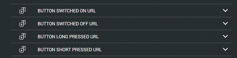

Ik weet niet welke Shelly je nog meer gebruikt, maar een Shelly1 heeft een longpress en daar kan je ook URL acties aan hangen:
Afbeeldingslocatie: https://tweakers.net/i/IdZf3iB3GMdhOsfR1Xwwwl6gvM0=/800x/filters:strip_exif()/f/image/HFxATy8nheTOSMGpkiZyZ6AB.png?f=fotoalbum_large
Probleem is natuurlijk dat je met één knop de ene keer omhoog wilt dimmen en de andere keer omlaag wilt dimmen. Dat krijg je denk ik niet geregeld in een Shelly1.
Heb je een Shelly 2.5, dan kan je beide knoppen inzetten, eentje voor Dim omhoog, eentje voor Dim omlaag.
Je zou ook kunnen kijken wat er gebeurd als je maar omhoog blijft dimmen, wellicht gaat de lamp van 100 -> 0 en begint het gewoon weer opnieuw. Dan zou een Shelly1 wel werken.

De Dimmer (1) heeft in ieder geval dezefde IO acties als de 2.5:
Afbeeldingslocatie: https://tweakers.net/i/uKT11Wn30BfiCcz8HED7wfr3SKw=/800x/filters:strip_exif()/f/image/gfOxwjG5i0GVtRn2JYDLVVZT.png?f=fotoalbum_large
Net zelf even gekeken bij mijn Dimmer 1 en het lijkt erop dat bij 'http://IP/light/0?dim=up&step=100' het licht naar 100% gaat en daar ook bij blijft, het springt vervolgens niet terug naar 0%. Maar ik ben niet thuis, dus kon het alleen zien aan de status van de lamp.

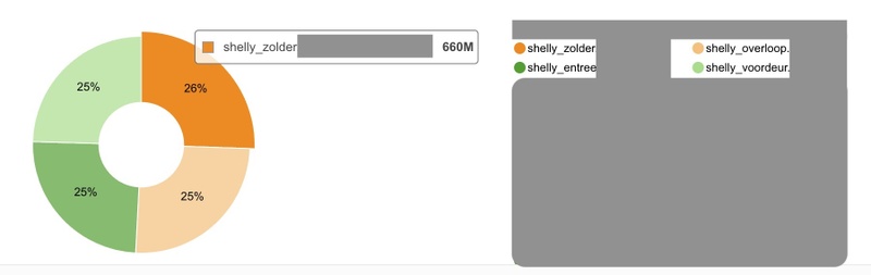

Is het iemand wel eens opgevallen (en misshien al onderzocht) wat die Shelly's allemaal aan het doen zijn qua traffic?
Ik vind het echt bizar eigenlijk ....
Afbeeldingslocatie: https://tweakers.net/i/koTZxAKzjLU-xJ9jO-jbHDAnhCs=/800x/filters:strip_icc():strip_exif()/f/image/6Y5fbW6zZ99HwZPN1gaiypsw.jpg?f=fotoalbum_large
Afbeeldingslocatie: https://tweakers.net/i/ZrRMmp8BduWXF2L-GAaAHCVQNfk=/800x/filters:strip_icc():strip_exif()/f/image/Wprn4SYJUHBDaZdoBgmzxflV.jpg?f=fotoalbum_large
Gisteren rond de middag heb ik al m'n stats gereset op OPNsense, en die 4 dingen bij elkaar staan bovenaan de lijst met 660MiB per stuk, 2,5GiB aan data in 24 tot 30 uur. Dat slaat toch nergens op eigenlijk? Wat zijn die dingen aan het doen?
Ben er achter. Waarom weet ik niet maar binnen enkele seconden/minuten na een reboot beginnen ze extreem NTP queries te versturen. Heb NTP naar 127.0.0.1 gezet en nu houden ze hun bek dicht. :+ :+
Wel gek dit zeg ...
[ Voor 8% gewijzigd door InflatableMouse op 04-02-2024 16:20 ]
  • hjw-001
  • Laatst online: 23-09 22:04
Kan je dit iets meer toelichten voor de leek? Hoe kan ik dat controleren en naar 127.0.0.1 zetten?
  • InflatableMouse
  • Laatst online: 29-08 13:52
hjw-001 schreef op maandag 5 februari 2024 @ 21:42:
Ze staan hier weer goed en het probleem is niet wedergekeerd. Ik kan het morgen verder toelichten.
  • InflatableMouse
Was ik bijna zomaar vergeten dat ik een belofte had gedaan. beter dag te laat dan helemaal niet zullen we maar zeggen >:)
ALs je op je Shelly web interface inlogt (er vanuitgaande dat je op wifi hebt zitten) dan onder Settings, Location and Time. Als je daar niets invult gaat tie standaard volgens mij naar time.google.com of zoiets.
Echter, als je geen probleem hebt, zou ik eerlijk gezegd niet adviseren dit naar 127.0.0.1 te zetten. Het lost het probleem namelijk niet op, het voorkomt alleen dat de queries over je netwerk vliegen. Indien je Shelly een probleem heeft zoals die van mij had, zal die in dat geval nog steeds willen queryen maar stuurt ze naar zichzelf en krijgt geen antwoord, dus zal daar oneindig mee door blijven gaan. Dit is geen wenselijke situatie, omdat de Shelly daarmee druk bezig zal zijn en meer stroom zal gaan verbruiken.
EIgenlijk is wel weer heel typisch want toen ik het zag heb ik ze gereboot. BInnen enkele minuten begonnen ze weer met heel veel verkeer te generen. Ik heb toen mijn firewall IP weggehaald, zodat ze naar time.google.com gingen (de default waarde) en toen gebeurde het weer. Toen heb ik ze naar 127.0.0.1 gezet en een ticket ingeschoten bij Shelly.
Ik kreeg snel reactie, en paar vragen uiteraard, en ik heb ze weer naar mijn eigen firewall IP gezet. Sindsdien zijn ze stil gebleven en zie ik geen overdreven hoeveelheden NTP queries meer.
Het lijkt daarmee dus opgelost, en een geisoleerd incident.
