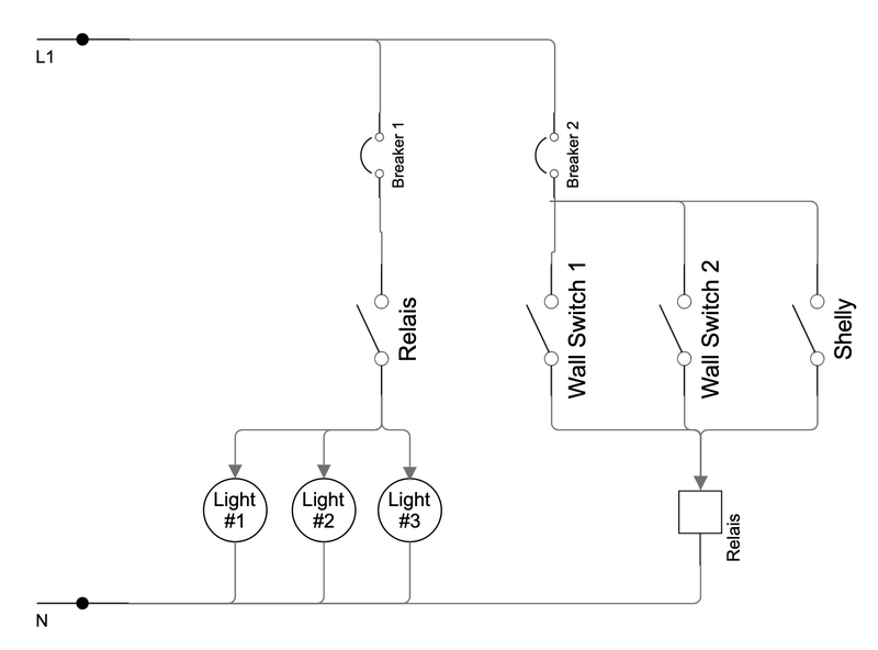

Ik snap de gedachte wel: als je de schakelaar uitzet wil je dat de lichten ook meteen uit gaan, maar dat de ventilator nog een poosje doordraait.
De SW-aansluiting is echter heel gevoelig, als er spanning op gezet wordt en exact tegelijkertijd op een aantal lampen kan dat ervoor zorgen dat de Shelly het niet detecteert.
Een mogelijke oplossing is twee Shelly's te gebruiken waarbij de ene het licht schakelt en tegelijkertijd een signaal doorgeeft aan de andere Shelly die de ventilator bedient.
Zelf heb ik ook zoiets aangelegd, al was het bij mij sowieso noodzakelijk omdat de ventilator op een heel andere plek geschakeld werd. Je kunt bij een Shelly opdrachten toevoegen aan het schakelmoment (voor 'aan' kan een andere als voor 'uit'), en in die opdracht kun je ook een tijdspanne opgeven. Zo kun je opgeven dat de ventilator meteen aan gaat met het licht, en uit gaat 10 minuten nadat het licht uitgezet is.

Aanvulling: je hebt een Shelly 2.5, dat zijn er al twee in een. Als je met het ene kanaal de lichten schakelt en met het andere de ventilator dan lukt het ook.

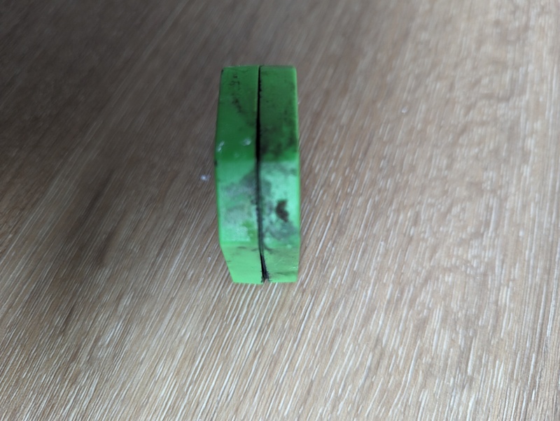

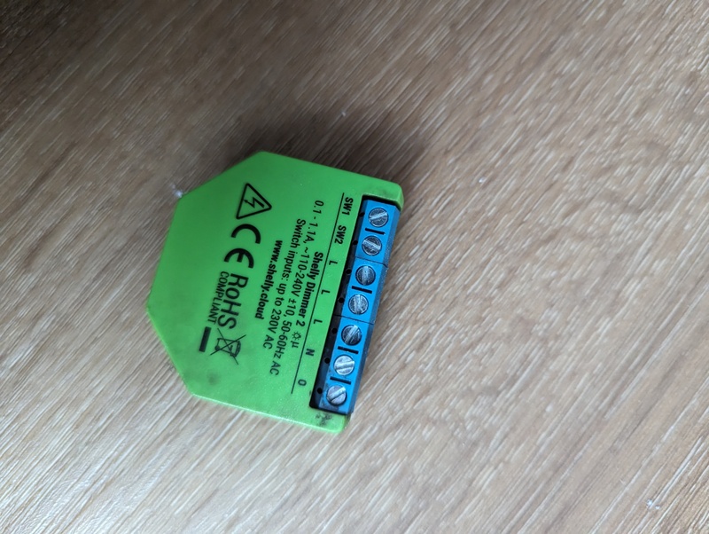

Gisteravond 23:45 vloog bij ons de hoofd stop eruit. Heb nu de veroorzaker gevonden. Afbeeldingslocatie: https://tweakers.net/i/F7itLGfuDAxC3-83liSUlqt4sSA=/800x/filters:strip_icc():strip_exif()/f/image/7Wt1XoSV4D1m4H9I4jdh9fR1.jpg?f=fotoalbum_large

@TimDJ Ik ben eigenlijk wel benieuwd naar de binnenkant. Wat is er exact doorgebrand/ontploft?
Afbeeldingslocatie: https://tweakers.net/i/qORyBDKDgbJJ6B06b3Czd__7Ka8=/x800/filters:strip_icc():strip_exif()/f/image/dRI0WNHfjTh6q7enQ3AMwfMV.jpg?f=fotoalbum_large

TimDJ schreef op maandag 1 januari 2024 @ 11:06:
Gisteravond 23:45 vloog bij ons de hoofd stop eruit. Heb nu de veroorzaker gevonden. [Afbeelding]
Wat had je er aan hangen?
  • TimDJ
  • Laatst online: 19:56
Niet veel. Twee ledlampen in de slaapkamer
Send encrypted messages - Freelance Drupal Developer
  • rube
  • Laatst online: 23:45
@TimDJ Wellicht was je het al van plan, maar ik zou het melden bij Shelly en kijken wat ze zeggen.
  • AtRi
  • Laatst online: 16:07
Ledlampen wiilen nog wel eens interne sluiting hebben/krijgen. Is een vd lampen stuk?
  • TimDJ
AtRi schreef op maandag 1 januari 2024 @ 15:10:
Nee ik heb net de dimmer vervangen door een ander exemplaar en het werkt prima.
  • Cyrus The Virus
  • Laatst online: 20:54
lijkt erop dat een of 2 van de gelijkrichtdiodes de boosdoener is. Bijzonder dat er geen interne fuse in zit.
Heb jij ouderwetse meterkast met schroefzekeringen ? Want het lijkt erop dat het niet 1 kortstondige short was.

  • TimDJ
Cyrus The Virus schreef op maandag 1 januari 2024 @ 22:05:
Moderne kast. De groep en hoofdstop lag eruit. Het heeft even geduurd tot ik de boosdoener had gevonden. Ik heb dus eerst alles ontkoppeld en daarna stop weer ingeschakeld. Daarna lag hij er na 10 minuten weer uit dus ik vermoed dat hij nog wel even heeft lopen knetteren inderdaad.
Hippe Lip schreef op dinsdag 2 januari 2024 @ 01:35:
@TimDJ
Lijkt dat nou of zie ik twee gaten in die print langs de rand onder de schroefaansluitingen? Ik kan dat niet goed zien op de foto.
Zo’n slecht contact kan trouwens ook komen door belasting van de schroefconnector, als je massief installatiedraad gebruikt en dan met een beetje kracht de boel in de inbouwdoos wil proppen. Dat trekt behoorlijk aan die soldeerverbinding.
Ja lijkt er inderdaad op dat 2 soldeerpunten zijn losgekomen. Ik heb hier inderdaad massief draad in huis dus er zal wat kracht op staan. Toch wel beetje zorgwekkend. Ik heb nog 5 van die dingen ingebouwd zitten.
JaapZ1 schreef op dinsdag 2 januari 2024 @ 10:21:
Merk en type van de lampen? Aan de schroeven te zien had je de dimmer zonder nul aangesloten?
Ik heb hier een doosje met 5 ontplofte Shelly dimmers liggen; lichtbronnen van Action gaven na een korte stroomstoring een volle sluiting op de Shelly dimmer.
2x "Philips MASTER Value LEDbulb E27 Peer Helder 5.9W 806lm" met nul aangesloten. Maar aan bovenstaande te lezen zijn Action lampen ronduit gevaarlijk....

  • Septillion
  • Laatst online: 20:11
@TimDJ Gezien het soldeer rond de terminals weg is lijkt me dit weer een gevalletje te veel mechanische spanning op de terminals gehad waardoor de soldering gebarsten is.
Eens met @Hippe Lip dus. En mja, blijft een zwak punt van de Shelly en loodvrij soldeer in het algemeen :/

Hier aan het goochelen met een bestaande schakeling van buitenverlichting met verspreid door het huis een aantal pulsdrukkers die teruggaan naar de meterkast. In de meterkast zit momenteel een 230V relais waar dus als input de schakelaars +1 Shelly 2.5 in parallel zijn geschakeld en de aan de lastzijde alle buitenverlichting. Belangrijk hierbij om te vermelden is dat de pulsdrukkers in het huis en de buitenverlichting achter een separate automaat zitten.
Nou was het initieel de bedoeling dat de Shelly 2.5 het relais zou vervangen, echter kwam ik er al snel achter dat de Shelly 2.5 geen droge contacten heeft en dus er voor zorgen dat de aardlek van de pulsdrukkers eruit gaat. Als alternatief hiervoor is de Shelly 2.5 nu als mini-relais in parralel geschakeld met de overige pulsdrukkers in huis (zie ook schema onder) en fungeert deze in momentary modus.
Probleem nu is dat de Shelly 2.5 overleden is (boot niet meer na 3 jaar trouwe dienst) en ik dus niet meet automatisch de buitenverlichting kan schakelen. Afgaande op de datasheets zou ik nu uitkomen op de Pro 1 die wel droge contacten heeft (en de DIN rail montage zoals mijn huidig relais). Echter wil ik graag even bij jullie bevestigen of deze denkwijze juist is.
Afbeeldingslocatie: https://tweakers.net/i/u01QCPUNd8IbvzbNZiqE5AEY_zo=/800x/filters:strip_exif()/f/image/EbAeTFRP41ASFMCby5G6D9Jf.png?f=fotoalbum_large

Outsider90 schreef op zaterdag 6 januari 2024 @ 18:10:
Hi allemaal,
Hoewel ik je schema niet helemaal begrijp (zelfde N en L, dus ook zelfde aardlek lijkt mij) maar je kan zonder problemen meerdere pulsdrukkers op één Shelly zetten en met dry contact laten schakelen.
Shelly 1plus kan dit ook al, daar zijn ook DINrail houders voor te krijgen. Een pro is wel even wat robuuster / beter weggewerkt etc.

A = buitenverlichting, vanaf eigen voeding / aardlek / groep
B = voeding shelly + schakelaren vanaf aparte groep / aardlek

@Outsider90 Het zijn dan wel droge contacten maar het is wel dubieus om deze over groepen te gaan spreiden, zeker als dit niet dezelfde fase blijkt. Ik zou ik dit geval het relais dus lekker aanhouden. Dan voldoet vervolgens ook elke Shelly.
Alleen zou ik dan de Shelly niet parallel zetten met de huidige pulsdrukkers, maar de huidige pulsdrukkers aan de Shelly hangen en dan alleen de uitgang van de Shelly gebruiken om het relais te sturen.
Enige is dat je huidige relais met pulsdrukkers dus niet een normaal relais is maar een toggle relais. Puls voor aan, puls voor uit. Je zou het huidige toggle relais kunnen vervangen door een normaal relais, dan heeft de Shelly ook weet van de stand.
Andere optie zou zijn om een tweede Shelly te gebruiken, bijvoorbeeld een i4. En dan de sturing en inputs op die manier te scheiden. Deze koppel je dan in software (direct of via HA ofzo).
