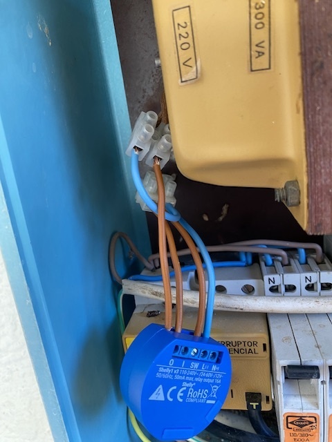

Ik heb net voor het eerst een Shelly 1 aangesloten. Hij zit vóór de nogal antieke trafo voor de 12V zwembadverlichting. Deze Shelly kwam nieuw uit het doosje.
Afbeeldingslocatie: https://tweakers.net/i/dhCZzY1j1xl69QNBfIHYvf2-iEU=/full-fit-in/4920x3264/filters:max_bytes(3145728):no_upscale():strip_icc():fill(white):strip_exif()/f/image/wlpTFFUkI0D194cIbxGkFsYf.jpg?f=user_large
Er staat 220 op L/N en spanning op 1, niet op 0.
Ik krijg alleen geen Shelly SSID te zien en de app ziet 'm ook niet. Hoe weet ik of hij überhaupt aan staat :?

Weet je zeker dat er spanning op staat automaat weer ingeschakeld
  • Andrehj
PowerFlower schreef op zondag 24 december 2023 @ 17:30:
Deze installatie ziet er niet bepaald NEN1010 uit!
Kroonsteentjes in zo'n installatie kunnen natuurlijk totaal niet. Om over die te lang aangestripte kabels en die antieke trafo op een houten plankje nog maar te zwijgen.
Ik zou dit eens netjes en grondig aanpakken.
Die niet werkende Shelly lijkt hier nog het kleinste probleem.

PowerFlower schreef op zondag 24 december 2023 @ 17:30:Ik krijg alleen geen Shelly SSID te zien en de app ziet 'm ook niet. Hoe weet ik of hij überhaupt aan staat :?
Sluit L en SW even kort en dan moet je het relais horen schakelen.
Als dat werkt, reset de Shelly dan. Meestal verhelpt dat dit soort issues wel.

Andrehj schreef op zondag 24 december 2023 @ 18:32:
Oh absoluut. Dit is een huurhuis in Spanje, gebouwd in de jaren '70 en daarna verherklust door amateurs. Ik ga daar zelf verder helemaal niets aan doen, want, huurhuis. (De grootste problemen worden stuk voor stuk aangepakt maar dat is het project voor mijn huisbaas, niet voor mij.) Protip: als je ooit een huis in Spanje koopt, reserveer dan €20-€30k om alle elektra te vervangen ;)
En mijn aansluiting van die Shelly is het netste wat er in de zwembadinstallatie te vinden is 8)7

stefxx schreef op zondag 24 december 2023 @ 18:37:
Thanks. Ik ga even graven naar een schakelaar.

PowerFlower schreef op zondag 24 december 2023 @ 18:48:
Je kunt er ook gewoon alleen een draad tussen zetten. Zodra je dan de stroom weer aanzet moet je hem horen klikken.

Telesto schreef op zondag 24 december 2023 @ 18:54:
Ik vermoed dat de volgende stap een reset gaat worden, en ik lees net dat je 'm dan herhaaldelijk aan en uit moet zetten ;)

Erwin537 schreef op zondag 24 december 2023 @ 20:07:
@PowerFlower heb je niet een stekker met losse draden zodat je even een testopstelling kan maken?
Ergens onderin een verhuisdoos, ja, en waarschijnlijk is dat dan een Engelse stekker ;) Het is waarschijnlijk sneller als ik wat nieuw grut op Amazon bestel :)

OK, L en SW kortgesloten, relais lijkt niets te doen. 5 keer aan en uitgezet en geen reset. Aangesloten op een stekker zonder verder iets en nog steeds geen wifi. Dus ik vrees dat ik 'm dood kan verklaren. Dus ik heb maar een nieuwe Plus 1 besteld en hoop daar meer geluk mee te hebben.

DRAFTER86 schreef op donderdag 28 december 2023 @ 16:16:
Ik zit hier te stoeien met een schakeling waar ik een Shelly (1 of 2.5) de wc ventilatie wil laten schakelen op basis van de lichtschakelaar.
Ik heb dus de Shelly N en L aangesloten, en de zwarte schakeldraad van het licht op de SW ingang.
Maar nu begint het: ik krijg dit met geen mogelijkheid betrouwbaar:
- De 2.5 krijg ik niet aan het schakelen, als ik gewoon op de werkbank de SW aan de L overbrug doet hij het wel
- De Shelly 1 doet het alleen als er verder geen lampen aan die zwarte draad hangen
- Als ik bij die Shelly 1 met een multimeter de AC spanning tussen nul en SW/zwart meet, dan schakelt het relais niet meer...
Zijn die dingen zo gevoelig voor andere lasten op de schakeldraad? Of is er iets mis met mijn nul? Dat laatste heb ik geprobeerd te meten, en ik meet ook wel wat spanning tussen 0 en aarde, afhankelijk van wat er precies aan hangt, maar volgens mij is die meting met een multimeter niet zo betrouwbaar?
Edit: paint schets bijgevoegd :)
Als je het volgens de tekening hebt aangesloten gaat het goed. Neem aan dat je geen (puls) dimmer gebruikt om te schakelen?
Je kunt de 2.5 prima gebruiken voor zowel licht en fan en dan schakelen via locale commando's.
  • DRAFTER86
  • Laatst online: 07:17
JaapZ1 schreef op donderdag 28 december 2023 @ 22:22:
Snap ik, punt is dus dat het niet werkt... mijn vraag is (oa) hoe gevoelig de SW ingang van een Shelly is voor andere lasten op die ader...

@DRAFTER86 de zwarte schakeldraad die naar de lamp gaat moet samen met die van de fan( via wago) op de output.
De schakeldraad die van de schakelaar komt op SW.
Volgens uw tekening zie ik dat uw lampen rechtstreeks van de schakelaar stroom krijgen.
Dan heeft die SW geen nut.

  • DRAFTER86
eesiediesie schreef op vrijdag 29 december 2023 @ 10:31:
Hm volgens mij niet, ik wil dat de lampen gewoon met de schakelaar geschakeld worden, en de fan door de shelly (bijv. om hem via home assistant een bepaalde tijd na te laten draaien)
  • eesiediesie
  • Registratie: Februari 2021
  • Laatst online: 08:39
Zoals ik het zeg worden ze dan ook via de schakelaar mee bedient .
Dan gaan de lichten samen met de ventilator aan of uit.
Daar dient die SW (SWitch ofte schakelaar ) voor.
