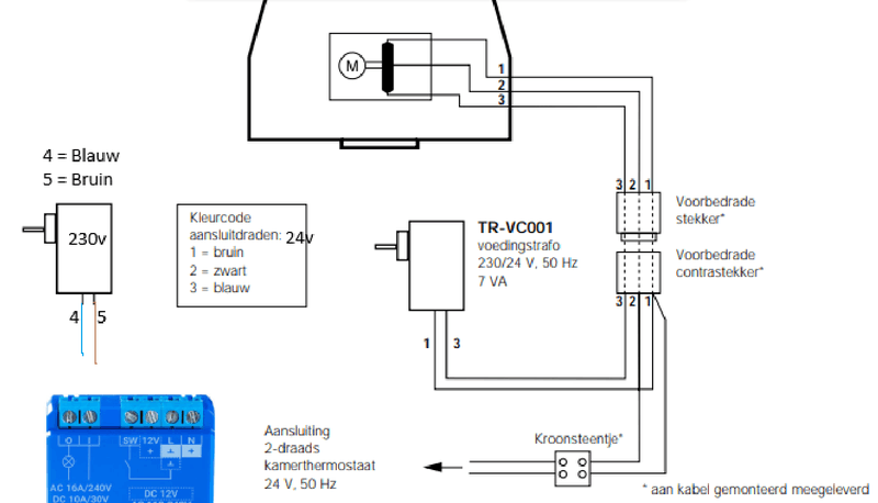

  • Mk23
  • Registratie: Februari 2022
  • Laatst online: 24-09 12:18
De reset en het aanpassen van de instellingen heeft niet gewerkt / maar deels gewerkt. Zoals je in onderstaande log kunt zien blijven de Shellys contact verlezen.
Het probleem met licht dat zomaar aangaat is wel opgelost, en ik geloof dat de kanteldeur ook niet meer zomaar open gaat. Dat laatste was mijn grootste probleem
Afbeeldingslocatie: https://tweakers.net/i/5AovnCI0RmYWXReRo1nfy1Z5dvA=/x800/filters:strip_icc():strip_exif()/f/image/hU3qZkyO3G60aQEuABt7nwOU.jpg?f=fotoalbum_large
Afbeeldingslocatie: https://tweakers.net/i/snx2JFWjp5m3lhDv26Si7xcj3kM=/x800/filters:strip_icc():strip_exif()/f/image/1wbHqY2wPx04x4S4I4jyNm2u.jpg?f=fotoalbum_large
[ Voor 36% gewijzigd door Mk23 op 28-11-2023 10:46 ]

Ik zou graag onze Honeywell vloerverwarming met de hand / HA automation aan willen sturen in plaats van een standaard thermostaat die aan de muur hangt.
Momenteel ziet het schema er zo uit.
Afbeeldingslocatie: https://tweakers.net/i/_w3oJpRL1de5Jz_3uDHUeTKMWbI=/full-fit-in/4000x4000/filters:no_upscale():fill(white):strip_exif()/f/image/tOAMT3YEahqXbD7nRRXwxdt9.png?f=user_large
Afbeeldingslocatie: https://tweakers.net/i/8IJcYKzYGz3GAMzl0YAWM1S4oQY=/full-fit-in/4000x4000/filters:no_upscale():fill(white):strip_exif()/f/image/bq3bLwMvSUVmNUAbryg5Gkgb.png?f=user_large
Afbeeldingslocatie: https://tweakers.net/i/nr4MUn12B1ZU97jHMWMFSx8-4aM=/full-fit-in/4000x4000/filters:no_upscale():fill(white):strip_exif()/f/image/jbek9Hn6NdrRWyTCEj9jWhJs.png?f=user_large
Nu lijkt het me logisch om een Shelly 1 Plus aan te sluiten middels 24v en vanuit daar 'aan' om de motor aan te zetten en te verwarmen en 'uit' om te motor uit te zetten en te stoppen met verwarmen. De vraag is even hoe ik deze aansluit op de motor en Shelly 1 plus en of mij theorie klopt.

tsjoender schreef op vrijdag 8 december 2023 @ 08:44:
Je kan die Shelly 1 Plus niet voeden met de 24 volt uit de Honeywell adapter. Die Shelly kun je alleen met 12,24-48V DC of 110-230V AC voeden. Die Honeywell levert 24V AC.
Neemt niet weg dat je met de 1 Plus wel die motor aan kan sturen. In dat geval voed je de Shelly met 230V AC en sluit je de bruine draad van de motor op L aan, de blauwe op N en dan de zwarte op SW.
Dit is wat jij zegt als ik het goed begrijp?
Afbeeldingslocatie: https://tweakers.net/i/pwUO2RBgrZArQVqI-fOAclydWYs=/800x/filters:strip_exif()/f/image/3kgplqlFakzShL6cdfdrHW58.png?f=fotoalbum_large
(excuus voor met slechte paintskils 8)7 )
[ Voor 10% gewijzigd door xven0mxz op 08-12-2023 09:09 ]

Huh, waarom haal je neutraal (blauw) uit de ene adapter en fase (bruin) uit de andere?

TheFes schreef op vrijdag 8 december 2023 @ 09:11:
'Je kan die Shelly 1 Plus niet voeden met de 24 volt uit de Honeywell adapter. Die Shelly kun je alleen met 12,24-48V DC of 110-230V AC voeden. Die Honeywell levert 24V AC.'

xven0mxz schreef op vrijdag 8 december 2023 @ 09:06:
EDIT: Onderstaande reaktie is dus niet juist (zoals @JaVaWa terecht opmerkt) en volg dus mijn advies niet op. Excuses voor de veroorzaakte verwarring:
Nee zo zou ik het niet aansluiten. Die 230V links in jouw tekening gaan naar de meest linkse aansluitingen op de Shelly in diezelfde tekening. Daarmee heeft jouw Shelly voeding om te kunnen werken.
Die aansluitingen genummerd 1, 2 en 3 helemaal rechts op die tekening, gaan naar de rechter aansluitingen op de Shelly in jouw tekening met de kleuren zoals ik eerder aangaf en die ook in dat tabelletje staan.

tsjoender schreef op vrijdag 8 december 2023 @ 09:30:
Maar de voeding van de shelly hoort toch op N en niet op O zoals jij stelt. (Die 230V links in jouw tekening gaan naar de meest linkse aansluitingen op de Shelly in diezelfde tekening.)
Dit is zoals jij nu stelt als ik het goed begrijp?

Maar je haalt nu alleen Neutraal (blauw) uit je 230V voeding, haal daar dan zowel neutraal en fase uit en sluit die aan op N (blauw) en L (bruin) van je Shelly
Volgens jouw tekening voedt je hem nog steeds niet met de 230V adapter.
Ik had een tekening gemaakt op wat @tsjoender bedoelde (afgezien van eigen interpretatie).
Waar zou jij vervolgens draad 1 en 2 op aan sluiten? Het is een maak-breek contact.
[ Voor 3% gewijzigd door xven0mxz op 08-12-2023 10:12 ]

Oftewel welk nummertje sluit je op welke positie aan.
4 = N
5 = L
En de rest?
Afbeeldingslocatie: https://tweakers.net/i/niXvPzliF6Mk__kX98-rDOvjnYU=/800x/filters:strip_exif()/f/image/98gfdteTuvrRCVEZhdZmuIdS.png?f=fotoalbum_large

xven0mxz schreef op vrijdag 8 december 2023 @ 09:39:
Klopt, zo bedoel ik het. Nu ik er nog een keer naar kijk, snap ik niet zo goed wat het kroonsteentje voor functie heeft en die kan wegblijven samen met die draad. Je kan die bruine draad dan ook dichter bij de 24V AC adapter aftakken, maar dat maakt voor het getekende schema niet echt uit.
[ Voor 8% gewijzigd door tsjoender op 08-12-2023 12:24 ]

Ik zie een aantal dramatische plaatjes voorbij komen, als je daarmee gaat experimenteren gaan er dingen heel snel kapot...
De functie van het kroonsteentje is dat je daarop de thermostaat aansluit. Aangezien je een Shelly wilt gebruiken i.p.v. een thermostaat sluit je dus de draden van de kroonsteentje aan op de O en I van de shelly.
Op de L en N zet je 230V, verder sluit je niets aan.
Dit gaat echt niet werken! Je gebruikt precies de verkeerde aansluitingen...
De twee linkse aansluitingen O en I van de Shelly zijn bedoeld voor het in- en uitschakelen van het apparaat dat je wilt automatiseren, het is in feite een simpele schakelaar (maar dan op afstand bedienbaar)
De drie rechtse aansluitingen zijn voor de voeding van de Shelly, maar er mogen altijd maar twee van gebruikt worden! De witte vlakken en stippellijnen geven aan welke bij een bepaalde voedingsspanning gebruikt moeten worden.
De vierde van rechts gebruik je voor een losse schakelaar als je de Shelly ook met de hand wilt kunnen schakelen. De spanning op de schakelaar is gelijk aan de voedingsspanning.

JaVaWa schreef op vrijdag 8 december 2023 @ 12:13:
Excuus, dat had ik verkeerd geinterpreteerd. Ik heb mijn bijdragen aangepast.
