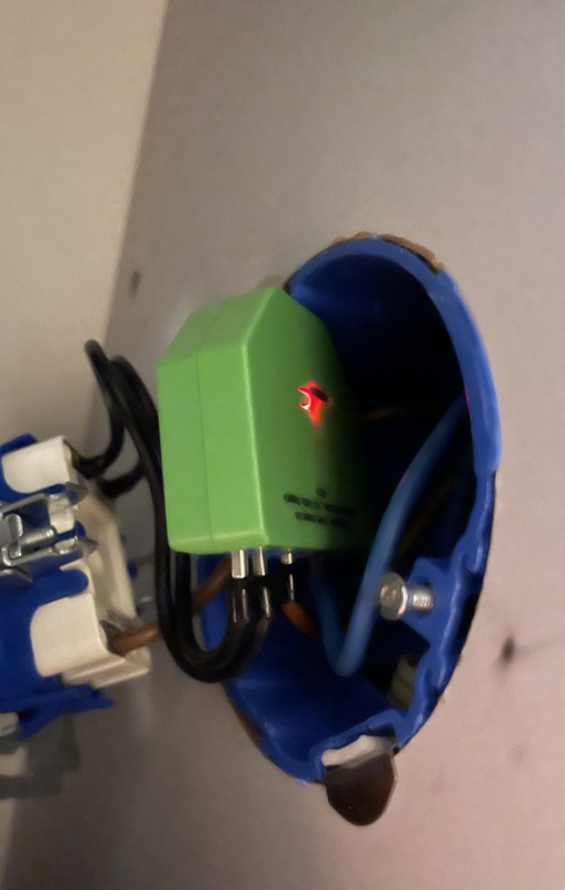

SquareOne schreef op woensdag 15 november 2023 @ 21:27:
Ik heb deze set zo aangesloten.
Schakelaar werkte nog niet helemaal lekker zoals ik het wilde. Nu zag ik dat er op de achterkant van de shelly een rode led een beetje knippert. Is dat normaal? Of is er dan iets fout?
Vervolgens verplaatste ik de shelly een klein beetje. De blauw draad schoot er uit en raakte de naastgelegen zwarte draad. Dikke flits en Biem. Stroom eraf. Kortsluiting gemaakt doordat die twee elkaar raakten?
Ja I know; had de stroom er even vanaf moeten halen, maar was eigenlijk ook niet van plan om de kabeltjes los te draaien, maar die schoot er dus uit…
Oef, ja dat is wel kortsluiting ja! :X
Geknipper op de led kan ik me niet heugen, ik vermoed dat je contact al slecht zat en continue wel/niet contact maakte.
Blijft gevaarlijk spul, dat elektra. áltijd zorgen dat je veilig werkt helaas. Je kan proberen of de shelly nog aan gaat (gered door je groepenkast) maar ik vermoed dat dit einde oefening is.. ;(

stevenP schreef op woensdag 15 november 2023 @ 21:31:
Morgen maar eens verder kijken as het licht is. Beetje lastig werken in het donker met een zaklamp. :X Daar krijgen we ongelukken van.
Zou zomaar kunnen dat die shelly opgeblazen is inderdaad.
Aansluitpunt op de Shelly waar de blauwe draad in ging wilde vanaf het begin al niet klemmen op de installatiedaad. Dat schroefje bleef doordraaien.
Weer lesje geleerd. Dit is het ledje trouwens
Afbeeldingslocatie: https://tweakers.net/i/CHEUIi64Qbizk3Yrh4BVLpE-yUU=/x800/filters:strip_icc():strip_exif()/f/image/OlbxT9PUzIfvO6P8jyZymNcm.jpg?f=fotoalbum_large
[ Voor 19% gewijzigd door SquareOne op 15-11-2023 21:43 ]

Ik ben nog eens aan het troubleshooten geslagen waar het mis ging.
Kunnen jullie een mee kijken / denken.
Foto 1: centraal doos waar ik ‘alles’ laat samenkomen.
Afbeeldingslocatie: https://tweakers.net/i/rM1n2fTbpmcNpP5N2-mpSEzwpbg=/x800/filters:strip_icc():strip_exif()/f/image/vhDlejPxUHtAjKQxjRW3eLvE.jpg?f=fotoalbum_large
Wat er in komt is: bruin / geel / blauw.
Wat er uit gaat is:
- 2x zwart / geel / blauw naar twee wandlampen
- bruin / zwart / blauw naar de doos met de shelly / pulserukker (zie foto 2).
Afbeeldingslocatie: https://tweakers.net/i/ABgJdXTHGHwiY38gWSQT_izB-P4=/x800/filters:strip_icc():strip_exif()/f/image/XKlyhj8wId4ACq7vhx0g7Pzy.jpg?f=fotoalbum_large
Initieel had ik bedacht vanaf de doos waar de shelly zit de verbindingen naar de lampjes te maken maar dat past niet in de doos (de shelly en schakelaar passen er nauwelijks in)
  • Zynth
  • Laatst online: 29-07 15:30
SquareOne schreef op donderdag 16 november 2023 @ 10:55:
Je hebt de shelly goed aangesloten.
Of de zwarte/bruine draden juist in je lichtknop zitten kan ik niet beoordelen.
Tip: probeer het licht te bedienen via de webserver, dan kan je controleren of dat deel in ieder geval goed zit.
  • Hippe Lip
  • Laatst online: 00:24
Hippe Lip
Er valt altijd wat te leren
[b]SquareOne in "[Shelly] Ervaringen & Discussie"SquareOne schreef op woensdag 15 november 2023 @barrymossel Dit is het ledje trouwens
@SquareOne
Hee, gebruik jij adereindhulzen op de draden die in de Shelly steken? Dan moet je die stukkies wel ff half afknippen, want nu steken die hulzen flink uit en dat is toch wel gevaarlijk. Probeer de boel zo te monteren dat er zo min mogelijk bloot ligt waar je met je vingers -al dan niet toevallig- aan kan komen.
Ja, het zit in een doos en je komt daar niet, maat toch. Een ongeluk zit in een klein hoekje en je kunt het eenvoudig veiliger maken.

Hippe Lip schreef op donderdag 16 november 2023 @ 14:14:
Dit is een goed punt! Geldt ook voor je draden zonder eindhulzen, zorg dat er zo min mogelijk koper zichtbaar is.

Telesto schreef op donderdag 16 november 2023 @ 14:43:
2,5mm2 is eigenlijk te stug. Als je je Shelly in de contactdoos probeert te proppen met meerdere 2,5mm2 draden heb je ook kans dat de hele connector loskomt. Ik gebruik voor L/N alleen nog soepele draden (je moet dan dus wel altijd een overgang maken, dat is een nadeel qua ruimte), en hooguit een 1,5mm2 zwarte schakeldraad, die buigen wel makkelijk.
@SquareOne
Dank voor de tip! Inderdaad ik moet zo wat inkorten.
De kabeltjes met adereindhulzen heb ik er bij de webshop bijgekocht omdat dit werd geadviseerd. Helemaal niet gerealiseerd dat je die nog moet inkorten.
Dat de blauwe en zwarte draad iets te lang waren is de reden van kortsluiting omdat die blauwe uit de shelly shoot, tegen een zwart stukje draad wat bloot lag.
Ga er op letten!

Stefke schreef op donderdag 16 november 2023 @ 19:15:
Ja daar ben ik inderdaad ook achtergekomen nu. Dat proppen is denk ik een van de redenen dat het los schoot

  • stevenP
  • Laatst online: 25-09 08:52
BlackShadow schreef op zondag 19 november 2023 @ 22:18:
Heeft iemand dit aansluitschema nog?
Ik heb ook L1+L2+L3+N.
Volgens de omschrijving bij de 3em (pro) is het niet mogelijk om deze aan te sluiten.
Afbeeldingslocatie: https://kb.shelly.cloud/__attachments/243531777/Pro-3EM-monophase-wiring-diagram.png?inst-v=37d07736-543b-420c-a9e1-ba2f264f2827
deze niet gewoon? van de Shelly knowledge base - via google zo gevonden.
Gasloos! 3100Wp Z, 2150Wp W, Panasonic 5J monoblock, Panasonic 150L WPB, 7kwh Anker Solix accu

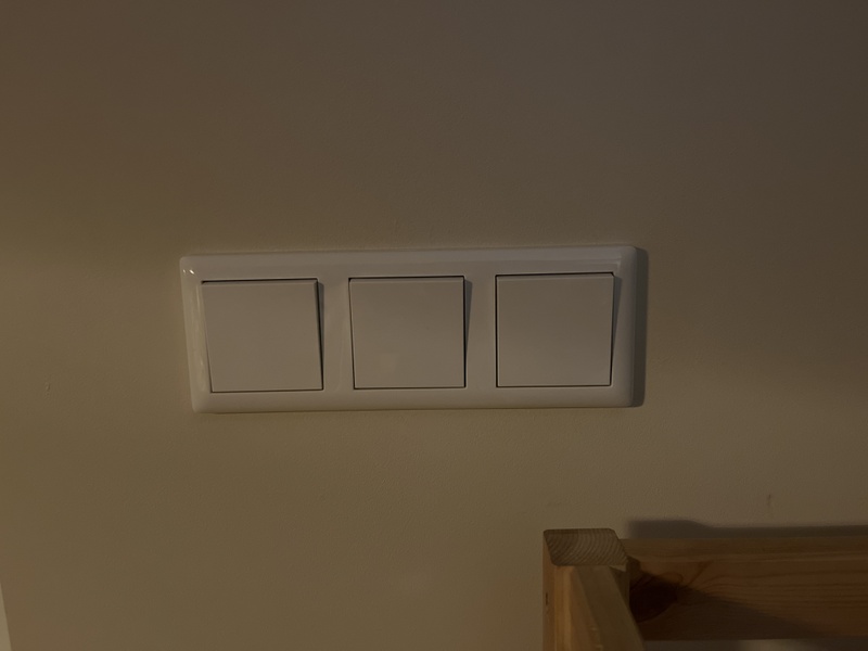

  • c-nan
  • Laatst online: 14:16
Welke shelly heb ik nodig als ik deze schakelaar wil voorzien van een slimme schakelaar?
De rechter schakelaar gaat het om.
Afbeeldingslocatie: https://tweakers.net/i/jE3VWBnvHRzqzgbt-rOqzCm4Zgs=/232x232/filters:strip_icc():strip_exif()/f/image/Gn97dJOueaLbIriHeNUEVGBu.jpg?f=fotoalbum_tileAfbeeldingslocatie: https://tweakers.net/i/W4c2artjOBA_VC8XJf-TyVmr2f0=/232x232/filters:strip_icc():strip_exif()/f/image/gkRg5ZnDQewQh9Z00DDZUcNQ.jpg?f=fotoalbum_tile

  • rens-br
  • Laatst online: 14:17
rens-br
Admin IN & Moderator Mobile
c-nan schreef op dinsdag 21 november 2023 @ 21:32:
[Afbeelding][Afbeelding]
Wat heb je zelf al bekeken? En wat wil je precies? Want volgens mij kan je gewoon de meest simpele Shelly pakken.

  • c-nan
rens-br schreef op dinsdag 21 november 2023 @ 21:34:
Achter deze schakelaar komt straks 4x LED buitenverlichting. Via een API wil ik de Shelly aanspreken om de verlichting aan/uit te zetten. Mooi is als ik er ook mee kan dimmen, maar ik weet niet of je ieder LED lamp kan dimmen, dat moet ik nog uitzoeken.
EU DNS: 86.54.11.100
  • Septillion
  • Laatst online: 13:47
@c-nan Nee, niet iedere ledlamp is te dimmen. Alleen als er aangegeven is dat het dimbare lampen zijn kan je dimmen. Dan kan je dus een Shelly Dimmer 2 pakken.

  • c-nan
Septillion schreef op dinsdag 21 november 2023 @ 21:46:
Dank! En als ik niet niet hoef te dimmen, dus enkel schakelen? Welke heb ik dan nodig? De Shelly Plus 1 ?
Want er schijnt een verschil te zijn voor met en zonder nuldraad.
  • JaapZ1
  • Laatst online: 14:33
c-nan schreef op dinsdag 21 november 2023 @ 22:22:
Dimmer kan, op 100% instellen, nul aansluiten en zeker niet calibreren. Als je echt alleen wilt schakelen Plus 1 mini, Plus 1PM mini, 1 of 1PM.

@c-nan Je hebt overduidelijk een N bij je schakelaar dus daar hoef je dus niet op te letten. Ook al gaat mijn voorkeur uit naar een module met N als dat mogelijk is.
Elektrisch gezien kan je dus gewoon elke Shelly pakken die je wilt (die kan schakelen). Is het aan jouw om te kijken naar ruimte, prijs etc.
Dimmer module niet als dimmer gebruiken kan maar zou ik niet doen. Vroeg of laat dim je hem dan toch eens en niet alles vind dat even fijn.

Mk23 schreef op woensdag 22 november 2023 @ 09:44:
wie kan mij helpen bij het vinden van de oorzaak en oplossing voor het volgende probleem.
In onze garage heb ik twee Shelly 1plus schakelaars ingebouwd. Eentje voor de verlichting en eentje als pulsschakelaar op de aandrijving van de garagedeur.
Nu loop ik tegen het probleem aan dat het licht in de garage zomaar aangaat, maar dat ook de garagedeur zomaar open gaat. De deur heeft nu al een keer een hele tijd open gestaan, dus ik heb de voeding van de shelley maar los gehaald om erger te voorkomen.
Ha logging laat het volgende zien:
HA draait op de actuele versie en mijn WIFI is een bedraad meshnetwerk op basis van een aantal SuperWIfi punten. Na wat gezeur met Deconz en KPN, ben ik overgestapt op ZHA en heb zelf een modem / router gekocht.
Het enige dat ik kan bedenken is dat de shelly van slag is geraakt tijdens de dagen dat ik met mijn KPN modem geen netwerkverbindingen thuis en naar buiten had. Dat is inmiddels opgelost, hoe nu verder?
De tijd gehad voor de tweede shelly in de garage en de belangrijkste, die van de garagedeur aandrijving heeft vooralsnog niet gewerkt.
Afbeeldingslocatie: https://tweakers.net/i/2TeqSD4tpneYxCQdABmg8ruvfoI=/800x/filters:strip_icc():strip_exif()/f/image/DfGetIMv0jiT8tjgFpMxefAx.jpg?f=fotoalbum_large
Afbeeldingslocatie: https://tweakers.net/i/iyyXdAUuXzrhR6NO4mqhJnBxEbA=/800x/filters:strip_icc():strip_exif()/f/image/XE0gsTgaBtW3BBTvxovZQwGm.jpg?f=fotoalbum_large
Dus ik heb uiteindelijk een factory reset gedaan. Ik zag namelijk dat na het aansluiten van de nieuwe modem, verschillende conflicten met IP adressen ontstonden bij de apparaten die ik een vast IP had gegeven. De shelly voor de garage had dan hetzelfde ip adres als het WIFI AP.
Nu maar even afwachten.
[ Voor 6% gewijzigd door Mk23 op 26-11-2023 20:45 . Reden: oplossing verder uitgewerkt ]
