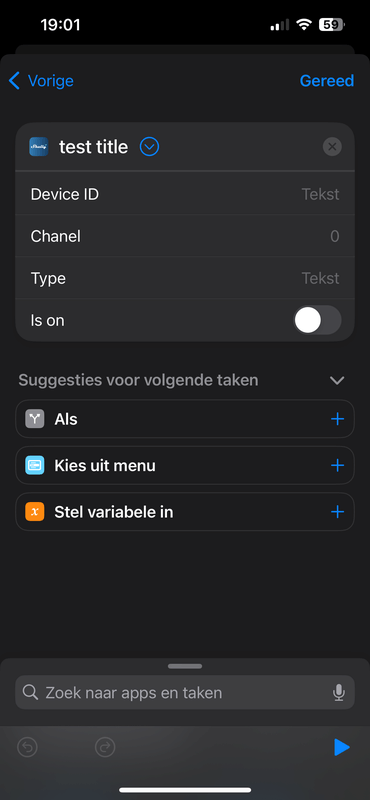

In iOS wil ik graag een automatisering aanmaken. Nu zie ik 2 tests/voorbeelden die allebei “test title” heten. Het is me alleen onduidelijk wat ik hier mee kan doen. Is er ook zelf een nieuwe actie aan te maken in de Shelly app, ik kan dat namelijk niet vinden. Heeft iemand een zetje in de juiste richting?
Afbeeldingslocatie: https://tweakers.net/i/OcugoW5-Jm8F4fWh2bPcLw3O70U=/x800/filters:strip_exif()/f/image/W5W9tex1cu9gITKmYIUywoY6.png?f=fotoalbum_large
[ Voor 3% gewijzigd door Cheesy op 03-11-2023 19:13 ]
  • Telesto
  • Registratie: Maart 2017
  • Laatst online: 18:11
Geen idee wat deze tile precies doet, maar je kan Shelly’s ook aansturen via een http als bijvoorbeeld: http://192.168.12.30/rpc/Switch.Set?id=0&on=true
Beetje afhankelijk van wat je wil bereiken kan dat ook een prima route zijn.
  • Cheesy
Telesto schreef op zaterdag 4 november 2023 @ 02:12:
Ja dat weet ik en heb ik ook gebruikt. Maar als je dan bijvoorbeeld alle lampen tegelijk uit wilt doen, moet je 1 seconde pauze tussen de opdrachten inbouwen om de url uit te voeren en dat vind ik niet zo’n mooie oplossing. Met de nieuwe app kun je groups aanmaken en het zou logisch zijn als je die op een bepaalde manier aan zou kunnen sturen.

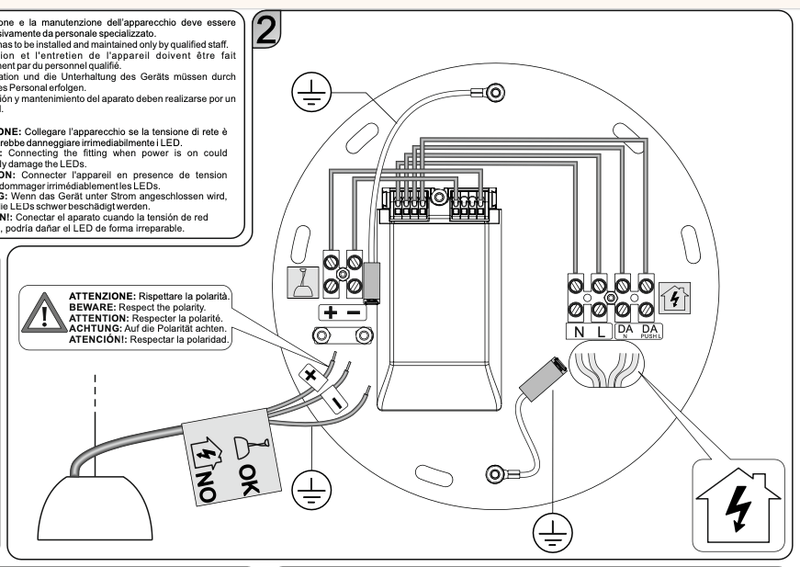

Hi,
Ik heb een vraag over het gebruik van een Shelly om een nieuwe LED hanglamp boven de eettafel te kunnen dimmen. Het betreft een lamp met een led dimbare driver die 'push-dim' geschikt is en dus ook een dimbare geïntegreerde LED heeft.
Nu begrijp ik dat je bij push dim een extra schakeldraad van je fysieke pulsdrukker naar de lamp trekt. Ik heb echter nog geen pulsdrukker maar een klassieke schakelaar. Deze zit momenteel op een onbereikbare plaats (koelkast ervoor) dus ik wilde met een Shelly in de armatuur hetzelfde bereiken. Vraag me alleen af of dat kan met een Shelly dimmer of wellicht met een Shelly 2?
Voorlopig heb ik de lamp volgens het linker schema aangesloten met een Shelly 1 plus in het armatuur en dat werkt prima om de lamp alleen te kunnen schakelen.
Iemand wellicht ervaring met een vergelijkbare setup die me tips kan geven? Fysiek schakelen en dimmen is voor nu dus nog niet van belang. Gaat puur om kunnen dimmen met de Shelly.
2 mogelijke aansluitschema's:
Afbeeldingslocatie: https://tweakers.net/i/RK9obYqIJJUwulwYdRSFl5qF9LU=/800x/filters:strip_exif()/f/image/8ztZ4Ji9Khx37cyEHjHuEK0t.png?f=fotoalbum_large
Overzicht armatuur:
Afbeeldingslocatie: https://tweakers.net/i/q6zUoBYhATH5cDo-U5U13NDGsPY=/800x/filters:strip_exif()/f/image/pYpPJuzY5b4NmpWIfqDUYpOs.png?f=fotoalbum_large
[ Voor 14% gewijzigd door GerbenBK op 06-11-2023 13:57 ]

  • stevenP
  • Laatst online: 25-09 08:52
GerbenBK schreef op maandag 6 november 2023 @ 13:53:
Hi,
Overzicht armatuur:
Zo te zien met je dus tijdelijk spanning zetten op het puls contact, daarmee dimt de driver zelf. Dit kán wel met een shelly maar ik verwacht wel lag. Je hebt meer controle met een pulsdrukker dan via een app die een relais heen en weer moet gooien natuurlijk.
Ik zou bijna zeggen, kan je de trafo niet vervangen voor een reguliere dimbare (dan kan er een shelly dimmer voor) of een 1-10v dimbare driver zodat je die met de nieuwe shelly 1-10v kan instellen.
Of, via een Arduino oid een dali-signaal opzetten die je remote kan schakelen. Dat ondersteund je dimmer immers ook..

  • GerbenBK
  • Laatst online: 17:10
stevenP schreef op maandag 6 november 2023 @ 21:29:
Dank voor je reactie! Ja op zich is het vervangen van de trafo een optie maar wel een gedoe omdat ik de lamp dan weer moet demonteren om de nieuwe trafo in het plafond te plaatsen en ik even goed de specs van de dimmer en het lichtelement moet nagaan om te weten wat ik nodig heb.
Misschien is het ook een optie wel een pulsdrukker te plaatsen en die dan slim aan te sturen?
ps. Misschien ga ik het toch even proberen met een shelly. Een eventuele lag maakt wellicht niet zoveel uit omdat ik eigenlijk wil kunnen schakelen tussen 100% en 50% oid. Zou het dan met een shelly 2 moeten zodat ik een up en down button kan configureren zoals bij een zonnescherm? Ik ga nog even zoeken naar een aansluitschema wat hierbij past.

  • Septillion
  • Laatst online: 17:44
@GerbenBK Enige nut van een Shelly 2.5 zou zijn dat je zowel de power als de pulse van de lamp kunt aansturen. Maar dan heb je niet* opeens losse toetsen voor op en neer. Ook lastig om "smart" bij te houden of de lamp werkelijk aan staat of niet. Zou je op kunnen lossen met een Shelly 2PM zodat je kunt kijken of de lamp vermogen vraagt. Maar al met al wordt het dan wel iets dat je met custom firmware wilt gaan doen.
* Heeeeeeel misschien als je met de Shelly constant zelf de dimrichting bij weet te houden. En dan twee pulsen geven als je de verkeerde kant op wilt dimmen. Maar kans dat het uit sync komt is erggggg groot.
  • GerbenBK
Septillion schreef op dinsdag 7 november 2023 @ 08:41:
hmm ja, dank! Ik ga eens kijken met de 2pm die ik nog heb liggen deze week en anders wellicht toch maar eens kijken naar een andere driver.

  • JaapZ1
  • Laatst online: 14:33
GerbenBK schreef op dinsdag 7 november 2023 @ 08:49:
Schat in dat je meer hebt aan een 'ouderwetse' 433Mhz drukknop/ ontvanger. Korte puls voor aan/uit en lange puls voor dimmen.

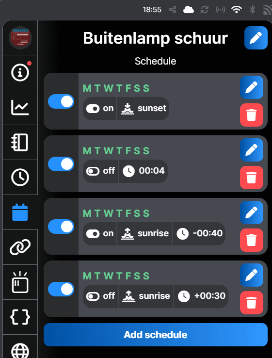

  • thijsco19
  • Laatst online: 18:35
thijsco19
KTM 990 SMT
JaapZ1 schreef op dinsdag 14 november 2023 @ 20:35:
Zon op/ onder werkt perfect, gebruik het al jaren. Even opletten dat je de juiste tijdzone instelt en dat de lamp goede wifi dekking heeft. Heb je de nieuwe app en de betaalde proefperiode gestart?
Mooi dat het goed kan werken.
Tijdzone staat goed ingesteld, Europe / Amsterdam.
Lamp nu nog binnen geïnstalleerd, dus wifi bereik moet geen probleem zijn.
App is de Shelly smart controle. Is er ook een andere app? Geen proefperiode gestart maar dat zou toch ook niet nodig zijn voor die functie?
Heb een idee dat wat ik instel in de app niet doorgestuurd wordt naar de lamp zelf.
Kan jij een foto maken hoe jij het exact ingesteld hebt?

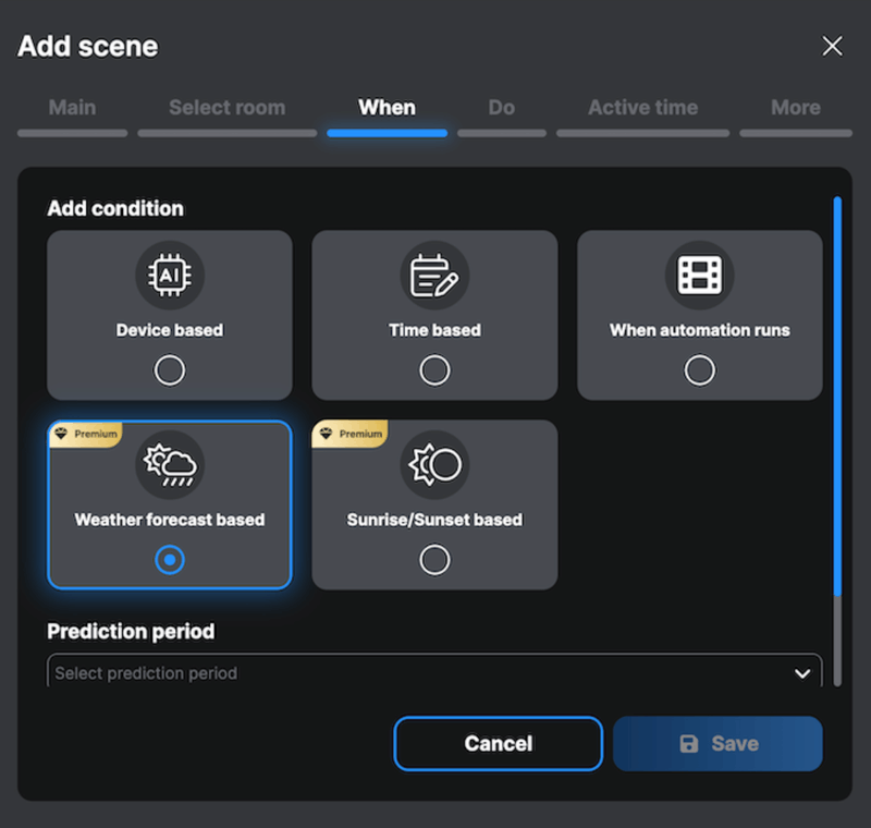

  • JaapZ1
thijsco19 schreef op woensdag 15 november 2023 @ 09:53:
Zonder abonnement kun je de sunrise/ sunset functies niet meer instellen, een oude activatie blijft nog wel werken tot je hem zelf verwijderd.
https://control.shelly.cloud

  • jack zomer
  • Registratie: Oktober 2020
@JaapZ1 weet je dat zeker.
Want ik heb geen abbo, en 29 seconden geleden getest of ik hem kon instellen .
En dat was mogelijk.Afbeeldingslocatie: https://tweakers.net/i/zK51L1emQ4aAvJPLYB1Y_j7dUSE=/x800/filters:strip_icc():strip_exif()/f/image/zMwWRGp3ODfszaxq2sQOyfq8.jpg?f=fotoalbum_large
[ Voor 59% gewijzigd door jack zomer op 15-11-2023 19:10 ]
  • rens-br
  • Laatst online: 14:17
rens-br
Admin IN & Moderator Mobile
JaapZ1 schreef op woensdag 15 november 2023 @ 19:01:
Dat zou heel erg jammer zijn en ook betekenen dat het hier einde Shelly is in het vervolg.
Ik ben echt ontzettend tevreden met wat ze hebben en bieden, maar zaken achter een betaal muur zetten is echt zo not done.
Aan de andere kant. Ik snap ook best dat je niet kan leven van relatief beperkte eenmalige inkomsten, waarvoor je de apparaten moet ontwerpen, leveren en ondersteunen. Ik heb geloof ik zo'n 10 euro betaald zo'n 3 jaar geleden per Shelly 1. Je moet er dan toch een hoop leveren wil je een beetje uit de kosten komen.
  • JaapZ1
jack zomer schreef op woensdag 15 november 2023 @ 19:09:
En dat was mogelijk.[Afbeelding]
Mooi! Maak er gebruik van zolang het nog kan :)

  • JaapZ1
rens-br schreef op woensdag 15 november 2023 @ 19:14:
There ain't no such thing as a free lunch
3 jaar geleden was het nog crap, ik betaal die paar tientjes graag want een eigen systeem kost meer.

  • rube
  • Laatst online: 17:09
@jack zomer en @JaapZ1 jullie kijken bij verschillende instellingen.
Ik kan het zonder problemen instellen bij de Shelly zelf onder "schedule".
Bij scenes zie ik inderdaad dat het onderdeel is van het abonnement en aangezien ik dat niet heb, kan ik dat ook niet selecteren.
Schedule is voor mij op dit moment voldoende. Over een tijdje ga ik wel eens kijken naar home assistant en doe ik alles daar wel mee.

  • SquareOne
  • Laatst online: 18:44
SquareOne schreef op dinsdag 17 oktober 2023 @ 15:23:
Thanks; dan krijg ik dit schema? Grijze met oranje dingetjes moeten van die Wago klemmetjes voorstellen. [Afbeelding]
Ik heb deze set zo aangesloten.
Schakelaar werkte nog niet helemaal lekker zoals ik het wilde. Nu zag ik dat er op de achterkant van de shelly een rode led een beetje knippert. Is dat normaal? Of is er dan iets fout?
Vervolgens verplaatste ik de shelly een klein beetje. De blauw draad schoot er uit en raakte de naastgelegen zwarte draad. Dikke flits en Biem. Stroom eraf. Kortsluiting gemaakt doordat die twee elkaar raakten?
Ja I know; had de stroom er even vanaf moeten halen, maar was eigenlijk ook niet van plan om de kabeltjes los te draaien, maar die schoot er dus uit…
