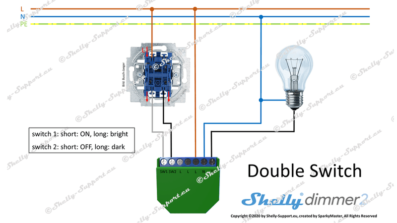

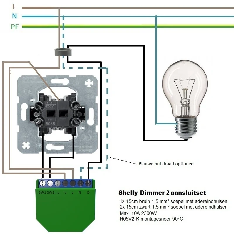

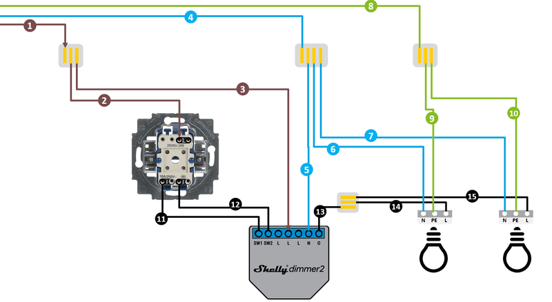

Ik wil twee wandlampen gaan koppelen aan een 'slimme dimmer'.
Daarvoor heb ik onderstaande requirements gesteld:
  • ik wil de twee wandlampen tegelijktijdig kunnen schakelen en dimmen
  • één fysieke dimmer voor beide lampen
  • zowel te bedienen via een fysieke knop/dimmer als via smart home
  • dimmer o.b.v. pulsdrukken
Met het inlezen kwam ik uit bij de Shelly Dimmer 2. En ik gebruik busch jaeger schakelmateriaal in het hele huis dus heb deze dimmer op het oog: 2020 US-205 pulsschakelaar.
Vragen

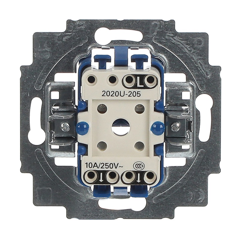

  • In onderstaand schakelschema lijkt het alsof er een ander type pulsschakelaar wordt gebruikt. Welke kleuren kabel corresponderen met welke ingang van de busch jaeger pulsschakelaar?
  • In het schakelschema van de schelly wordt er maar één lamp gebruikt, hoe maak ik het schema geschikt voor twee lampen?
  • Er lijken twee versies beschikbaar van de 2020 US-205(-101). ééntje heeft twee gescheiden stroombanen, maar volgens mij is dat niet nodig in mijn use-case?
Afbeeldingslocatie: https://tweakers.net/i/l7jyUi0Qba1lHRwfdkvu-qC_xQY=/full-fit-in/4920x3264/filters:max_bytes(3145728):no_upscale():fill(white):strip_exif()/f/image/pApemcmFce7GxlcTlnvWc4YO.webp?f=user_large
Afbeeldingslocatie: https://tweakers.net/i/65oz4SeYX6F1bM9CiGVMa4fY0B4=/800x/filters:strip_icc():strip_exif()/f/image/6wUu00mkvAKVqsJvgxTbnIg3.jpg?f=fotoalbum_large
Afbeeldingslocatie: https://tweakers.net/i/KPtNuu_wON7OTLV0gjLzeo_ksYg=/800x/filters:strip_icc():strip_exif()/f/image/4U6B8OcC2Pg4VDOBXKxtqlaT.jpg?f=fotoalbum_large
https://www.busch-jaeger....us/detail/2CKA001413A0509
  • AtRi
  • Laatst online: 27-09 10:06
Die onderste is zeg maar de puls-uitvoering van een serieschakelaar. Daar hoort dan ook een dubbele bedieningswip bij.
Voor 2 lampen verbind je de 2de lamp ook met de blauwe en de zwarte die ook aan de 1ste lamp zitten. (parallel).

  • thaan
  • Laatst online: 18:17
SquareOne schreef op dinsdag 17 oktober 2023 @ 12:37:
Dat is dus geen dimmer, maar een pulsdrukker.
Dat is goed hoor: want de Shelly is dus de dimmer. Je wil ook geen Busch-Jaeger dimmer, want je kan niet een dimmer achter een dimmer plaatsen.
Ik neem aan dat je 2 Shelly Dimmers gaat gebruiken?
Of je dimmer wel of niet geschikt is voor 1 of 2 lampen, is niet eens zo boeiend. Je pulsdrukker gaat namelijk toch niet beide lampen van stroom voorzien.
Je kunt:
A )
1 Shelly dimmer fysiek verbinden met de knop, en die bij het schakelen/dimmen HTTP commando's naar de 2e Shelly dimmer laten sturen om de commando's te laten volgen. Zal gok ik een héle kleine delay hebben tijdens het daadwerkelijk dimmen.
B ) Voor beide lampen de zwarte schakeldraad in een wago klem doen, en vanuit je wagon klem weer naar de pulsdrukker.
Dan druk je met 1 pulsdrukker, op beide ShellyDimmers tegelijk op de SW van de Shelly. De Shelly's zullen niet doorhebben dat ze beide met dezelfde knop verbonden zijn, maar dat maakt ook niet uit: de Shelly's zien dat je drukt, en hun corresponderende actie uitvoeren.
Ik zou voor optie B gaan, meest foolproof (indien netwerk uitvalt, blijven beide Dimmers onafhankelijk van elkaar functioneren).

thaan schreef op dinsdag 17 oktober 2023 @ 13:18:
Je kunt:
A )
Mhh, ik denk dat mijn post toch nog te onduidelijk is.
Ik wil de pulsdrukker kunnen gebruiken als dimmer zoals hier omschreven: https://www.home2link.nl/shelly-dimmer-2.html
Schakel aan/uit en dim met je smartphone draadloos je lampen, van waar ook ter wereld. En het mooie is, je wandschakelaar blijft ook nog gewoon werken.....
.... Wij adviseren te kiezen voor een dubbele impulsdrukker die je aansluit op SW1 (Input 1) en SW2 (Input 2) van de dimmer, waarmee je met SW1 de dimmer "aan" of "uit" zet (klikken) en omhoog kunt dimmen (vasthouden), en met SW2 de dimmer äan"of "uit" zet (klikken) en omlaag kunt dimmen (vasthouden.) LET OP: de Shelly Dimmer 2 werkt niet achter je bestaande (draai)dimmer!
Wat ik dus wil is 2 wandlampen aan- of uitzetten én dimmen middels een pulsdrukker (van Busch Jaeger) mogelijk gemaakt door een Shelly Dimmer 2.
Ik begrijp nog niet goed waarom je zegt "ik neem aan dat je 2 Shelly dimmers gaat gebruiker". Kan bovenstaande niet gewoon met 1 shelly? Het is niet nodig dat ik de twee lampen onafhankelijk van elkaar kan bedienen. Beiden mogelijk tegelijk aan/uit en tegelijk worden gedimd.

Ja je kan prima 1 Shelly gebruiken: ik doe zelf alleen altijd de Shelly in de rozet van de lamp, meestal niet achter de knop want dat is zo proppen. Maar wat je aangeeft kan prima: 1 Shelly Dimmer voor x aantal lampen (zolang het wattage niet hoger is dan de max van de Shelly, en dezelfde lampen is prettig ivm het kalibreren van het dimbereik).
Ik heb overigens precies hetzelfde, alleen is het al een jaar of 2 geleden dat ik de Shelly Dimmer heb aangesloten. Maar in jouw situatie zou ik lekker die pulsdrukker die je noemt bestellen en een Wago klem gebruiken om ze op dezelfde O aan te sluiten en nog een Wago voor dezelfde SW1 van de Shelly Dimmer.

Thanks; dan krijg ik dit schema? Grijze met oranje dingetjes moeten van die Wago klemmetjes voorstellen. Afbeeldingslocatie: https://tweakers.net/i/dXiPO4cZ3T2kWj0tHjVNCQQZ4RU=/800x/filters:strip_exif()/f/image/q9OeNvjHR1a31B4qSvQbPFh6.png?f=fotoalbum_large

@SquareOne
Ik denk dat je het op onderstaande manier aan moet sluiten. (zo heb ik het aangesloten, en gebruik volgens mij dezelfde Busch Jaeger schakelaars)
De tweede lamp schakel je parallel aan de eerste lamp (doorlussen dus, verbinden aan de zwarte draad die van de O van de Shelly af komt, en aan de N)

sorry heb net even het type schakelaar bekeken wat je wil gebruiken, maar dat is de dubbele, dan moet je het inderdaad aansluiten zoals je getekend hebt:

Van de dubbele pulsdrukker naar sw1 en sw2 en de output naar lamp1 en dan parallel naar lamp 2 (via wago).
en de blauwe die naar lamp 1 gaat ook via wago parallel naar lamp 2.
1 shelly dimmer dus.Zo heb ik het met 2 lichtpunten met ieder 3 spots in mijn woonkamer.

Ja ziet er goed uit.
Alleen: wil je een dubbele schakelaar? Persoonlijk gebruik ik altijd enkele schakelaar pulsdrukkers met een Shelly Dimmer.
Dan heb je 1 knop:
- 1x drukken voor aan/uit
- Lang ingedrukt houden voor omhoog dimmen
- Nogmaals lang ingedrukt houden voor omlaag dimmen
Vind zelf altijd 2 knoppen voor 1 lamp, recht naast elkaar, een beetje vreemd. Maar dat is persoonlijke voorkeur.
Je kan overigens in een Shelly Dimmer 'Night mode' inschakelen: als hij dan bijv. 's avonds tussen 20:00 en 2:00 wordt aangezet, gaat hij altijd op 30% ipv 90%.

Elke keer als het over Wago gaat, neem ik aan dat jullie de 221-412, 221-413 en 221-415 bedoelen? Dan ga ik ook eens op zoek naar wat doosjes hiervan. :)
En als ik dan toch in de bouwmarkt ben, neem ik meteen nog 1.5 mm2 stranded kabel mee?
[ Voor 22% gewijzigd door zunrob op 21-10-2023 20:14 ]
  • Zynth
  • Laatst online: 21:53
zunrob schreef op zaterdag 21 oktober 2023 @ 20:13:
Let op dat stranded niet in de meeste schakelaars gaat. 1.5mm2 harde kern werkt met alles.

  • zunrob
Zynth schreef op zaterdag 21 oktober 2023 @ 20:17:
Dus dan een adereindhuls gebruiken?
  • AtRi
Veel schakelaars krijg je stranded snoer ook wel in als je de opening goed opendrukt met het knopje. Je zou ook nog het uiteinde van het snoer kunen vertinnen.
Voor de meeste aansluitingen is 0,75mm2 ook genoeg. Er gaat hooguit een paar ampere doorheen.
  • zunrob
AtRi schreef op zondag 22 oktober 2023 @ 11:14:
Ik heb nog wat huishouddraad liggen. 1.5mm2. Denk dat ik daar iets van pak en vertin.
Wel ook nog wat 1.5mm installatiedraad gekocht bij de Hornbach, die is redelijk soepel en wel solid kern. Ze hadden ook montagedraad, maar die had geen koperen kern. Geen idee wat het wel voor materiaal was. Maar dan kan ik imo ook gewoon de 1.5mm2 uit een huishouddraad halen.
Als ik iets raars doe hoor ik het graag.
  • JaapZ1
  • Laatst online: 14:33
zunrob schreef op zondag 22 oktober 2023 @ 12:51:
Massief 1,5mm2 (evt uit kabel) is het beste, Wago klemmen voor massief zijn de helft kleiner in vergelijking met de 221 serie. Adereindhulzen zijn altijd te lang voor Shelly en soms weer te kort voor de steekverbinding in de schakelaar.
  • zunrob
JaapZ1 schreef op zondag 22 oktober 2023 @ 13:53:
Mag je wel stranded in een Shelly doen?
  • JaapZ1
Waarom niet? Bij inbouw alleen liever geen 2,5mm2 omdat dit mechanisch teveel kracht op de Shelly zet.
