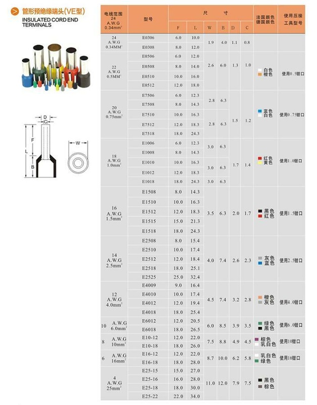

thv01 schreef op vrijdag 6 oktober 2023 @ 11:33:
- Bij één van de twee defecte shelly's werkt de schakelaar soms als je aan de bekabeling komt. Dus lijkt dan toch wel slecht contact intern.
Het zou goed kunnen.
Beste is om de shelly (mits gebruikt voor verlichting) aan te sluiten met 0.75mm2 montagesnoer (bijv h05v2-k).
Eventueel met adereindhulzen (goed te krijgen op bijv. amazon inclusief tang).
Dat is relatief flexibel en voorkomt stress op de contacten.
Sowieso met inbouwen de draden netjes buigen met je hand, zonder dat "via de shelly" te doen.
Let op: bij een 16A relais (shelly plus 1, etc) die naar een stopcontact/zwaar-apparaat loopt, alleen het officiele VD-draad gebruiken. Geen montagesnoer.
[ Voor 52% gewijzigd door Zynth op 06-10-2023 15:16 ]

Het is ook wel heel lastig hoor.
De aansluitingen zijn namelijk vrij zwak. Schroef je daar 2.5mm2 draad in en probeer je het geheel dan in de doos te plaatsen, dan komt er lomp kracht op die matige aansluitingen. Een slecht contact daar kan tot teveel hitte leiden.
Liever sluit je ze aan met 0.75mm2 flexibele draad. Maar... mijn jung schakelmateriaal heeft 1.5cm gestripte draad nodig die je er in moet duwen; dat gaat niet met die flexibele draad en ook niet met een adereindhuls. Want die zijn er niet in die lengte voor zover ik kon vinden.
Hier thuis dus toch maar 2.5mm2, en op plekken waar ik echt ruimte tekort kwam maar zwarte 1.5mm2 gebruikt. Niet ideaal, maargoed.

Beste is om 1,5mm2 te gebruiken, dit is per meter als vult 5*1,5 te koop. Even strippen en je hebt alle benodigde kleuren.

Die zijn er wel hoor, in onderstaand plaatje een overzicht met alle maten. Je zou dan E7518 nodig hebben (is iets te lang, maar dan knip je een stukje af)
Deze maat is wel lastig te vinden.

Hier heb je dus de wago klemmen voor..

Je kan bv hier op zoeken bij 1 van de bekende webwinkels:
500 stuks Cembre adereindhulzen geïsoleerd 1,5 mm² 18 mm lang zwart PKD1518 I
